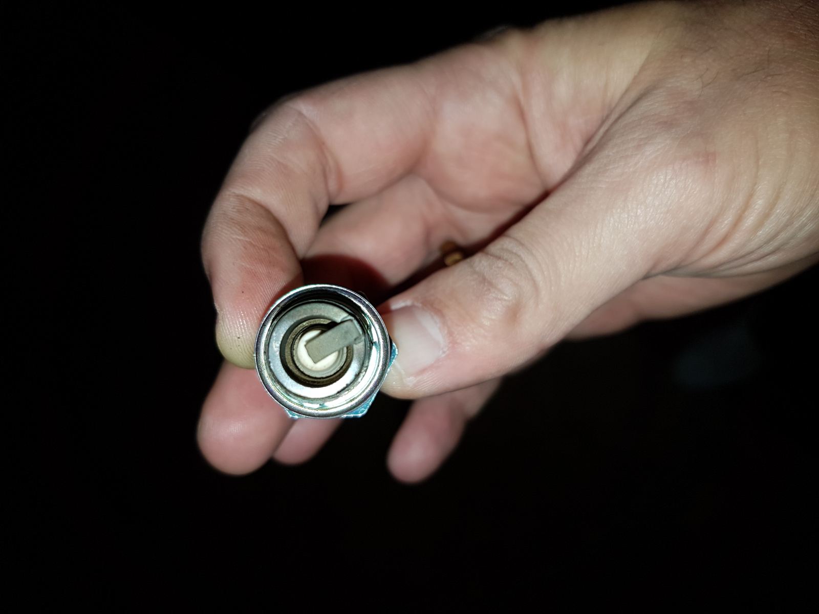

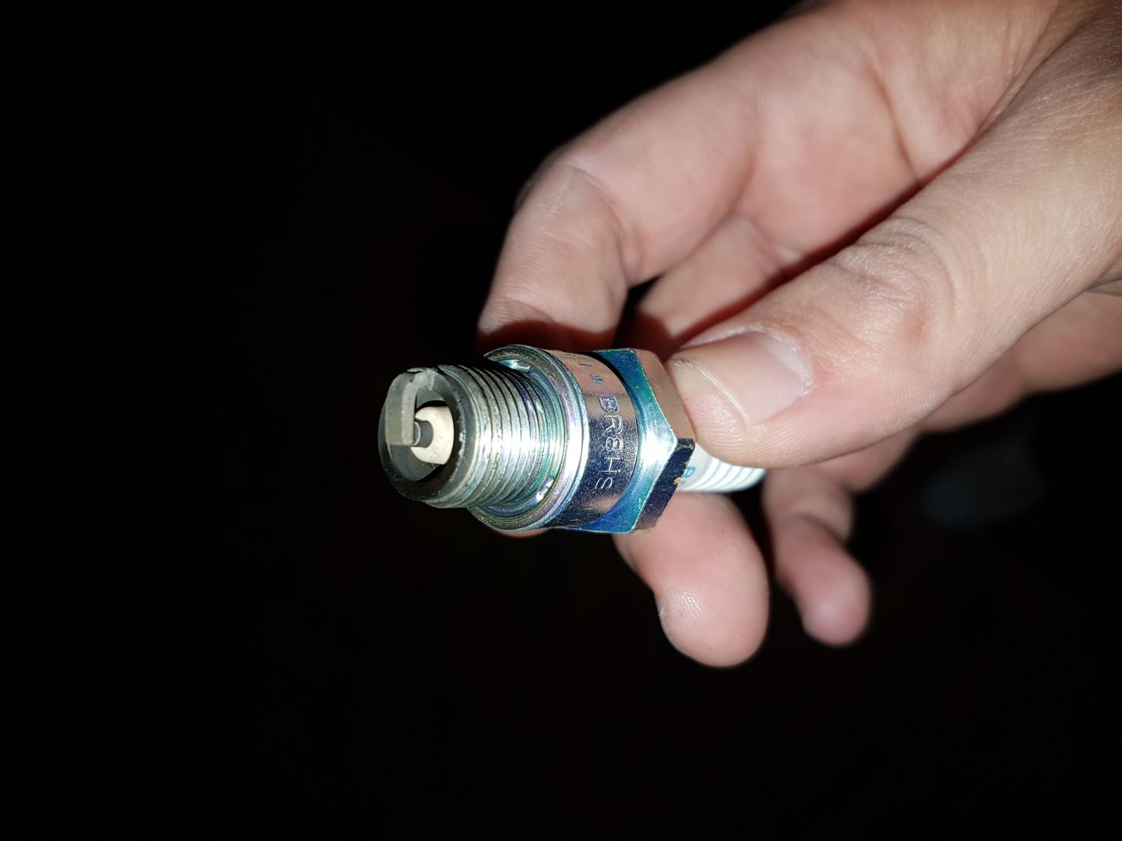

Max26* Posté(e) le 12 janvier 2017 Auteur Signaler Posté(e) le 12 janvier 2017 (modifié) Le 10/01/2017 at 09:23, Eroan a dit : Logiquement non, du 82 devrait le faire. Attention à ne pas trop appauvrir... Salut mec alors j'ai mis un gicleur 75 et il broute plus du tout mais des que je roule vers les 60 on dirait qu'il galère un tout petit peut a s'élancer mais sinon parfait faudrai pas non plus qu'il soit trop appauvri j'ai rouler 10 min et la bougie était noir autour et sur l'électrode marron clair je t'envoi une photo dit moi tes conseils stp. Le 08/01/2017 at 23:19, ninodu10150 a dit : Salut. Gicleur 90 avec boîte à air ça fait bien gros surtout en carburateur de 12 en +. Remets ton 82 et reviens nous dire si c' est mieux Le 10/01/2017 at 09:23, Eroan a dit : Logiquement non, du 82 devrait le faire. Attention à ne pas trop appauvrir... Salut mec alors j'ai mis un gicleur 75 et il broute plus du tout mais des que je roule vers les 60 on dirait qu'il galère un toit petit peut a s'élancer mais sinon parfait faudrai pas non plus qu'il soit trop appauvri j'ai rouler 10 min et la bougie était noir autour et sur l'électrode marron clair je t'envoi une photo dis moi toi aussi t'es conseil stp merci Modifié le 12 janvier 2017 par Max26*
ninodu10150 Posté(e) le 12 janvier 2017 Signaler Posté(e) le 12 janvier 2017 il y a une heure, Max26* a dit : Salut mec alors j'ai mis un gicleur 75 et il broute plus du tout mais des que je roule vers les 60 on dirait qu'il galère un tout petit peut a s'élancer mais sinon parfait faudrai pas non plus qu'il soit trop appauvri j'ai rouler 10 min et la bougie était noir autour et sur l'électrode marron clair je t'envoi une photo dit moi tes conseils stp. Salut mec alors j'ai mis un gicleur 75 et il broute plus du tout mais des que je roule vers les 60 on dirait qu'il galère un toit petit peut a s'élancer mais sinon parfait faudrai pas non plus qu'il soit trop appauvri j'ai rouler 10 min et la bougie était noir autour et sur l'électrode marron clair je t'envoi une photo dis moi toi aussi t'es conseil stp merci Ta bougie est neuve ? Ton trou a 60 c' est parceque t' as trop baisser en gicleur. remet ton 82. 1
Max26* Posté(e) le 12 janvier 2017 Auteur Signaler Posté(e) le 12 janvier 2017 il y a une heure, ninodu10150 a dit : Ta bougie est neuve ? Ton trou a 60 c' est parceque t' as trop baisser en gicleur. remet ton 82. Oui la bougie est neuve mais est ce que la bougie elle a une couleur normal?? Oui demain je vais remettre le gicleur en 82 mais si ça recommence a brouter il faut que je descende en gicleur non??
ninodu10150 Posté(e) le 12 janvier 2017 Signaler Posté(e) le 12 janvier 2017 À l'instant, Max26* a dit : Oui la bougie est neuve mais est ce que la bougie elle a une couleur normal?? Oui demain je vais remettre le gicleur en 82 mais si ça recommence a brouter il faut que je descende en gicleur non?? du fait qu' elle soit neuve il faut attendre quelques bornes pour qu' elle prenne bien sa couleur. Je pense qu' en 82 tu devrais pas être trop mal. 80 à la rigueur... 1

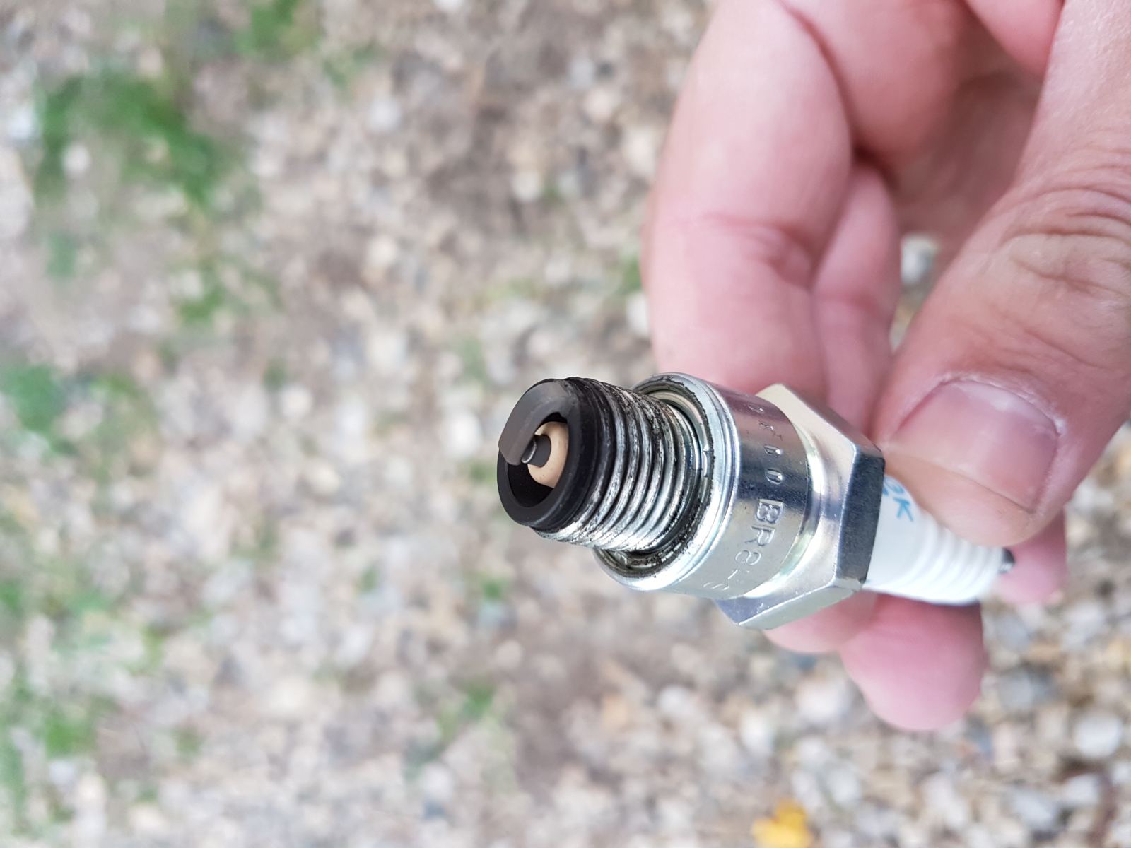

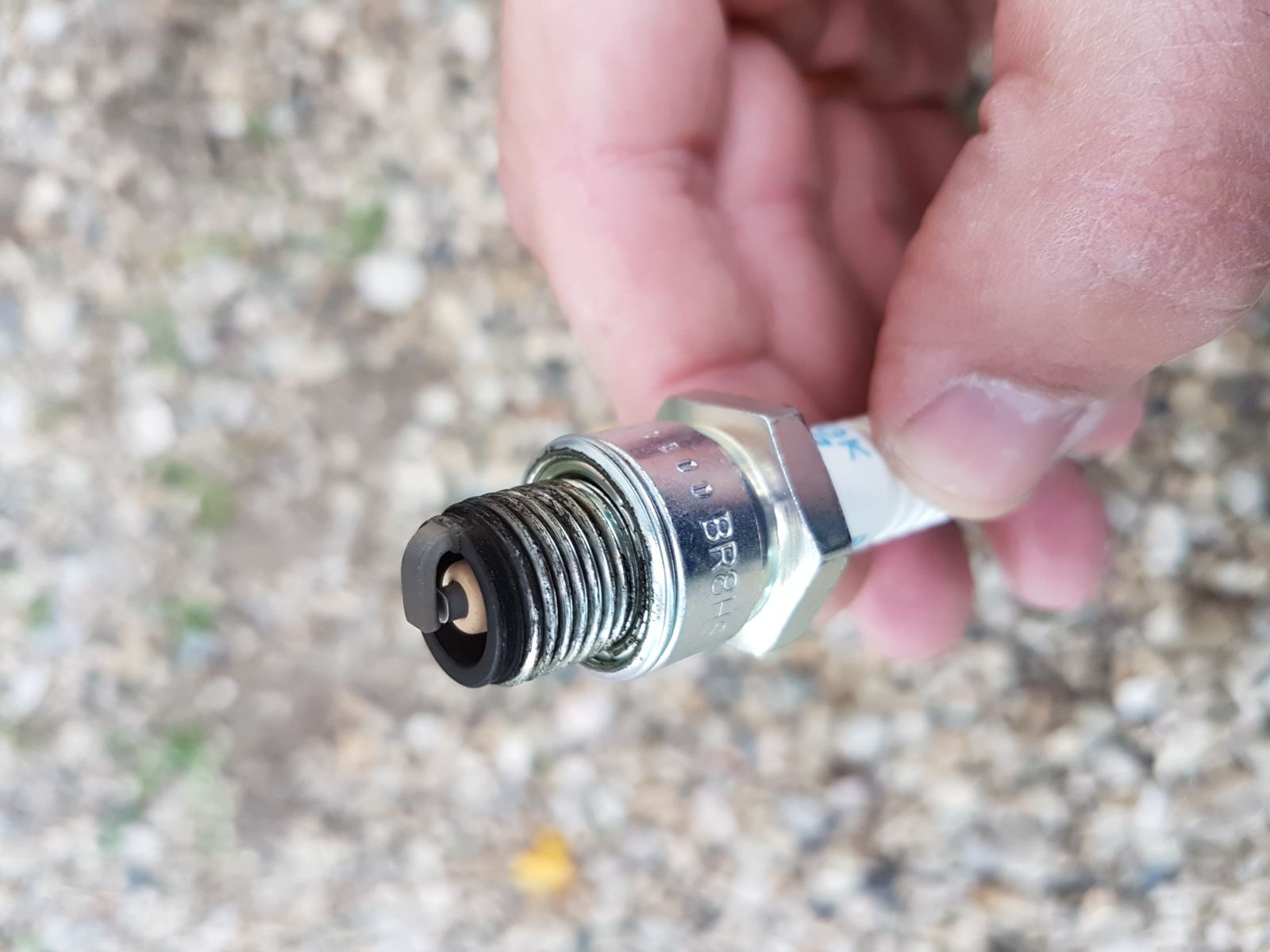

Max26* Posté(e) le 14 mars 2017 Auteur Signaler Posté(e) le 14 mars 2017 (modifié) Le 13/01/2017 at 15:26, ninodu10150 a dit : Derien. Reviens nous dire ce que ça donne. Salut les gars je revient sur mon rocket qui broute alors j'ai foutu un ressort de poussée malossi jaune et il roule pas plus que 70klm donc je ne comprends pas et j'ai essayé un gicleur 78 ça broute toujours donc j'ai foutu un 80 pour essayer c'était pire avec mon pot de détente malossi donc j'ai remis un 75 il roule mais moyen alors que celui d'origine était un gicleur 82 avec le pot d'origine et vu que j'ai mis un pot malossi il y a un problème d'arriver d'essence que j'arrive pas a régler tu sens que quand il est chaud il a du mal des fois à ce lancer mais m'empêche pas de rouler donc je sais plus quoi faire si à part le foutre chez le mécano. Regarder la couleur de la bougie qui je suis aller rouler quelques bornes Merci de votre aide. Modifié le 14 mars 2017 par Max26*

Invité Posté(e) le 29 mars 2017 Signaler Posté(e) le 29 mars 2017 Non tu pense juste ta coloration de bougie indique que tu aspire trop d'air au vu des essais que tu as fais tu dois avoir une prise d'air
fred82000 Posté(e) le 29 mars 2017 Signaler Posté(e) le 29 mars 2017 tu as pas assez rouler encore avec cette bougie et passe en gicleur 78 ou sinon vire la bride d'air de ta boîte à air voir si il y a du mieux
