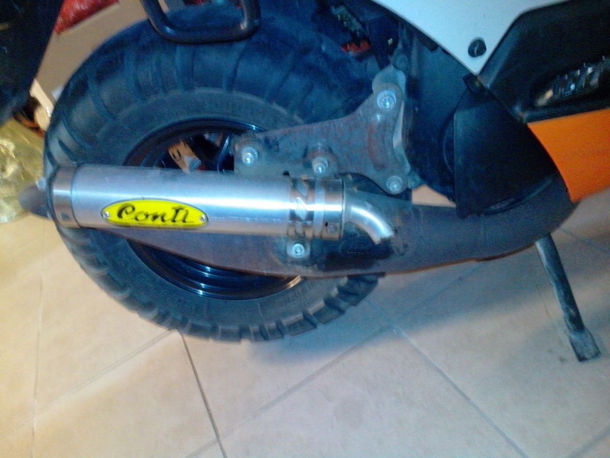

Le problème c'est que je ne reconnais même pas le pot tellement il est rouillé

c'est le conti chr v3 si je me trompe pas
bon ce que tu peux faire pour moins cher et tout aussi bon c'est le démonter et le re faire a neuf
Comment sais-tu que c'est le chr v3 ? car quand je cherche sur internet je ne trouve jamais le même silencieux argent comme le mien  je le trouve qu'en noir. Edit : Après avoir chercher il s'agit bien d'un conti chr (le 1er), la description du pot parle site me confirme que c'est celui là (manque de pêche dans les bas régime).
j'ai regarder sur internet mais si c'est le 1 que tu as tu le retappe bien et peux le garder aussi

Pourrais-tu juste me dire où sont situés les brides sur le Conti CHR car j'ai l'impression qu'il est n'est pas débridé stp.
il y a une heure, Mix Max a dit :
tu as une bride cotes coute qui va au cylindre et tu dois en avoir une autre cotes cartouche de pot a lentrée de la cartouche
il y a 2 minutes, fred82000 a dit :
côté coute ?
il y a 8 minutes, Mix Max a dit :
côté coute ?
oui la parti du pot qui va au cylindre la tu as une bride mais si ton scoot monte a plus de 65km sa veux dire qu'il et débrider de partou
