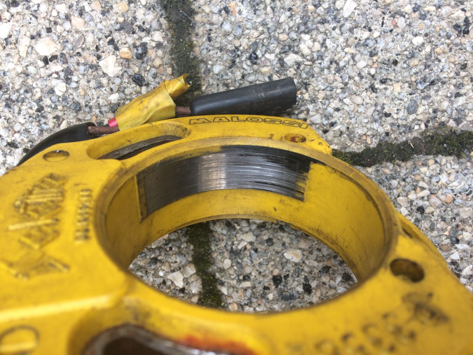

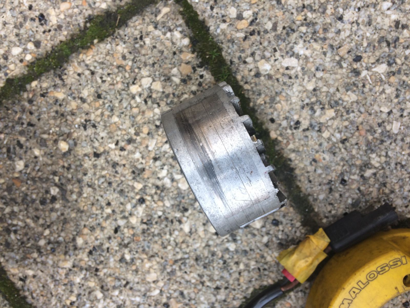

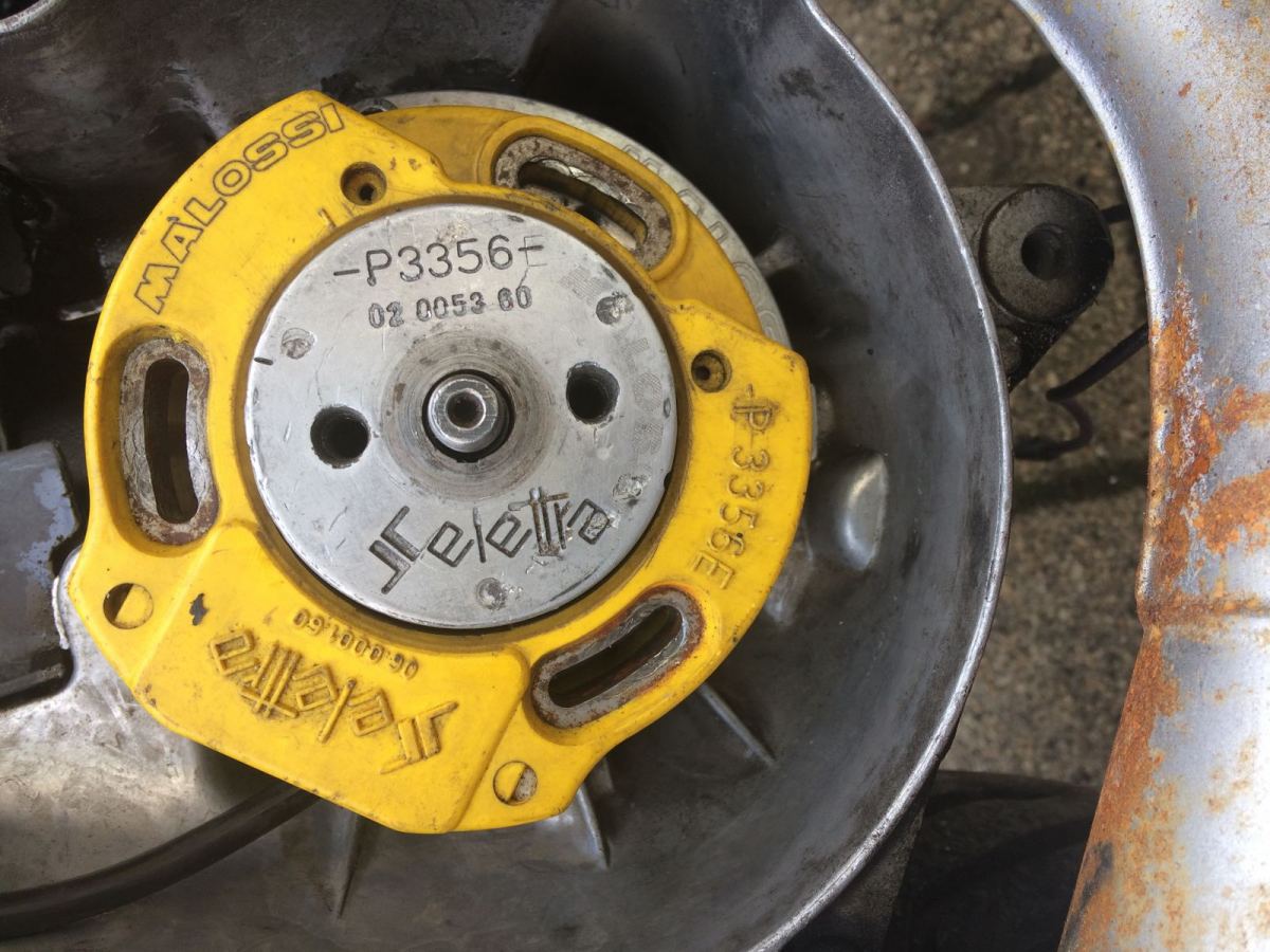

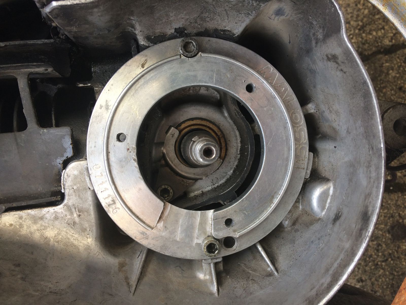

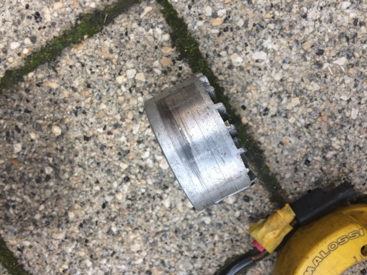

Stuntbeuger Posté(e) le 6 février 2017 Auteur Signaler Partager Posté(e) le 6 février 2017 merci les gas mais c'est pas les branchement parcque avec le mvt j'ai marcher comme sa pendant au moin 6moi et le malossi il y a que 2 fils qui sorte du stator et qui vont au cdi et 2 qui sorte du cdi et qui vont a la bobine impossible de ce tromper sur le branchement du malossi mais je vous mettrai une photo des degat sur le mvt Lien vers le commentaire Partager sur d’autres sites More sharing options...
Stuntbeuger Posté(e) le 11 février 2017 Auteur Signaler Partager Posté(e) le 11 février 2017 Voilas les photo du malossi qui a l'air d'avoir frotter comme le mvt mais lui a tourner que 1-2mn Lien vers le commentaire Partager sur d’autres sites More sharing options...
fred82000 Posté(e) le 11 février 2017 Signaler Partager Posté(e) le 11 février 2017 tu a clairement un souci entre ton rotor et ton stator il doit pas tourner bien ron du coup frotte donc regarde bien que ton vilo tourne bien droit lui en premier et enssure regarde que ton rotor et stator se monte bien et tourne bien droit pas de traver Lien vers le commentaire Partager sur d’autres sites More sharing options...
Stuntbeuger Posté(e) le 11 février 2017 Auteur Signaler Partager Posté(e) le 11 février 2017 Ba si mon vilo tourner pas rond sa froterais tout les coter et pas que un seul endroit c'est sa qui est bizarre on dirait que la platine ce met pas droite alors que je l'avais bien mise Lien vers le commentaire Partager sur d’autres sites More sharing options...

Stuntbeuger Posté(e) le 20 février 2017 Auteur Signaler Partager Posté(e) le 20 février 2017 il y a 22 heures, fred82000 a dit : si ton stunt et un apres 2004 il te faut ton allumage complet qui se monte sur les faisceaux apres 2004 et pareil si cest un avant 2003 Salut aujourd'hui je suis aller échanger mon stators et oui sa marche mieu avec le bon, mon Scoot démarre et roule niquelle et la raison pour que mes autres allumage ont lâcher prématurément je pense l'avoir trouver, mon obturateur de pompe à huile qui dépasser un peu et qui du coup métai ma platine un tout petit peu de travers c'est sans doute la raison pour la quelle les rotors finissait par frottait les stators merci pour votre aide en tout cas. j'ai juste une dernière question je vais changer mon cable d'accélérateur,mais il est en deux partie et je sais pas si j'en mais un en une ou je remet un en deux partie si quelqu'un connais la différence ? Merci Lien vers le commentaire Partager sur d’autres sites More sharing options...
fred82000 Posté(e) le 20 février 2017 Signaler Partager Posté(e) le 20 février 2017 À l'instant, Stuntbeuger a dit : Salut aujourd'hui je suis aller échanger mon stators et oui sa marche mieu avec le bon, mon Scoot démarre et roule niquelle et la raison pour que mes autres allumage ont lâcher prématurément je pense l'avoir trouver, mon obturateur de pompe à huile qui dépasser un peu et qui du coup métai ma platine un tout petit peu de travers c'est sans doute la raison pour la quelle les rotors finissait par frottait les stators merci pour votre aide en tout cas. j'ai juste une dernière question je vais changer mon cable d'accélérateur,mais il est en deux partie et je sais pas si j'en mais un en une ou je remet un en deux partie si quelqu'un connais la différence ? Merci prend un cable en une parti en fait a se que lon ma dit les cable en deux parti son plus long donc font que sur les gros carbu style 21 voir meme plus tu ouvre pas le boiseaux affon sa bride en fait Lien vers le commentaire Partager sur d’autres sites More sharing options...
