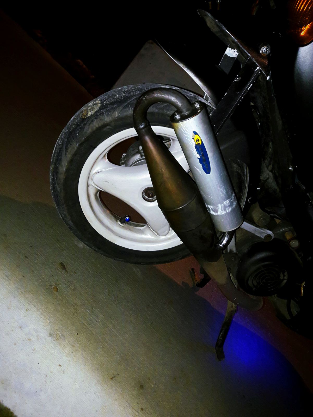

Tous ce que je sait de sa config c'est un Pot Technigas (Voir Photo si en même temps vous savez me dire le modèle), Un Carbu Dell'orto 17.5 .. ce que l'ancien proprio a à changer decus je ne sait pas .. c'est sa mère qui le vendais.

Le pot est un Tecnigas Next R, pot qui était à l'époque le bas de gamme de la marque. Le silencieux carbone passe dessus sans soucis, mais aucune amélioration n'est à prévoir (moins de bruit si l'isolant sonore dans ton silencieux est à changer)

Si quelqu'un savais me confirmer pour l échappement que ç est un tecnigas next R ?

Oui, c'est bien un next R . Je te conseil de faire une bonne révision complete avant de tout vouloir modifier... 13000km ce n'est pas rien sans entretien.

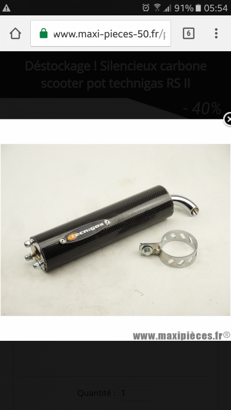

Et je voulais aussi changer la cartouche de mon pot (Car il es fort abîmer) j en ai vu une qui me plaît beaucoup seulement c est pour un Rs2 (voir photo) es ce que sa irais sur le mien ? Au niveau des fixation sa y ressemble ? Sa changerais quelque chose pas rapport à ma cartouche ? Bruit ?
Merci d avance
