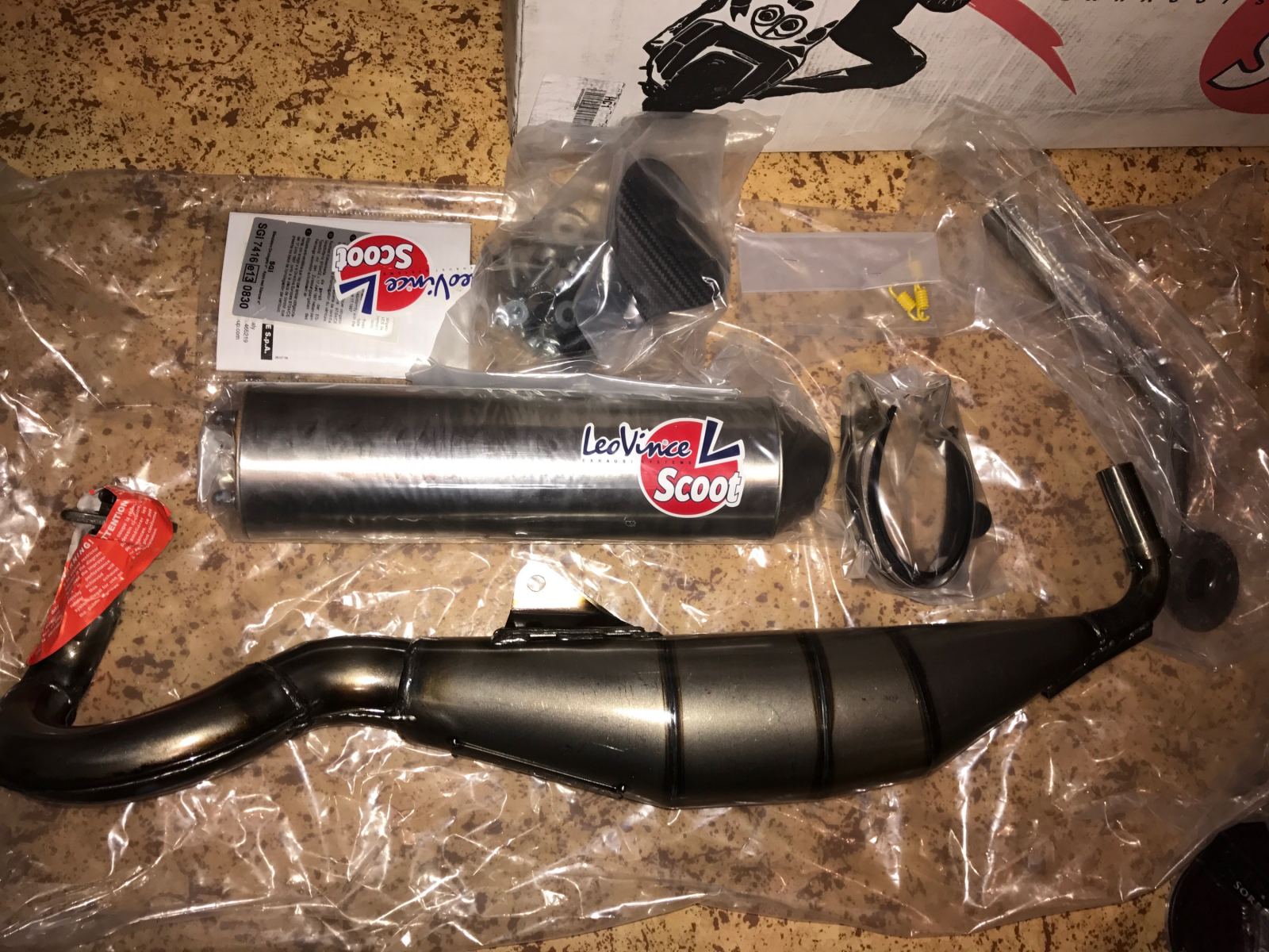

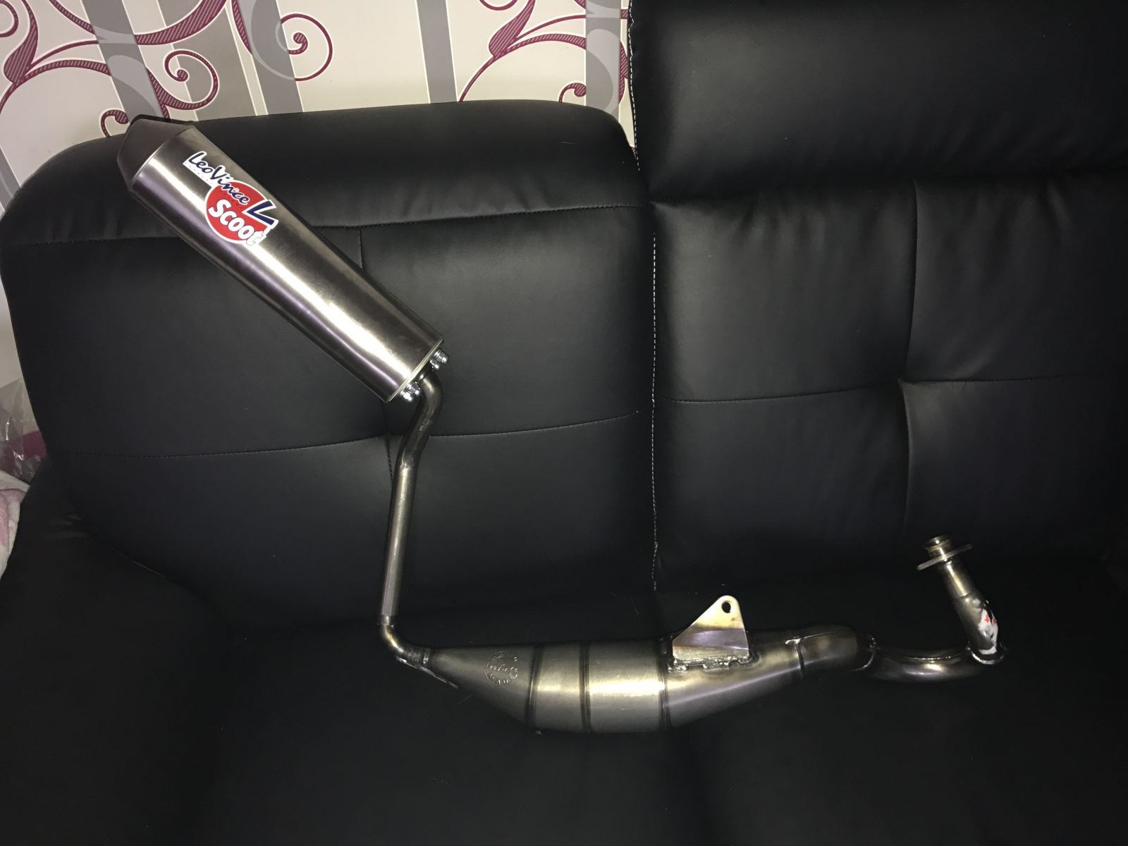

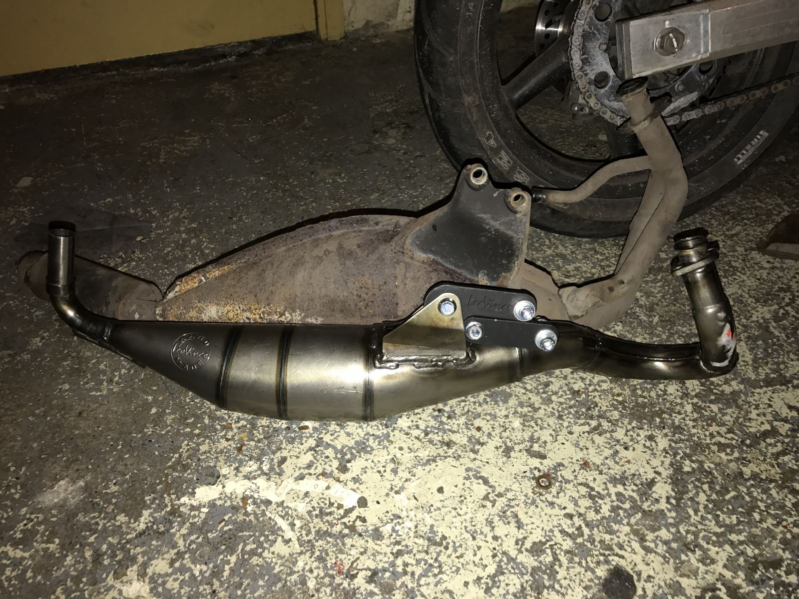

thierryt Posté(e) le 9 mars 2017 Auteur Signaler Posté(e) le 9 mars 2017 Salut les amis j alimente un peu ici donc aujourd'hui réception et montage du pot leovince titanium montage des ressort jaune fournis avec le pot et galet de 7grs on passe a 5,7 ! Le corp du pot et ridicule par rapport à l origine mais je me retrouve agréablement surpris par sa performance Alors apres quelque essaie je tire un 80 compteur scoot sa accélération franchement et sa monte vite en vitesse se qui tres resonable en sachant que je n est pas débrider le carbu et la baa par contre on passera d un gicleur de 53 a 68 petite vidéo de la sonorité plutot sympa A venir pour la semaine prochaine la réception du nouveau compteur koso..... 1
kyo2000 Posté(e) le 9 mars 2017 Signaler Posté(e) le 9 mars 2017 Sympa Dommage que tu n'ai pas fais un avant et après avec le pot d'origine qu'ont se rendent compte de la différence .
thierryt Posté(e) le 9 mars 2017 Auteur Signaler Posté(e) le 9 mars 2017 C est troublant au debut car sa fait pas le bruit d un scoot mdr il y a 1 heure, kyo2000 a dit : Sympa Dommage que tu n'ai pas fais un avant et après avec le pot d'origine qu'ont se rendent compte de la différence . Je n y est pas pensser mais pour te donner une idee bhin c etait pot d origine avec un trou dedans..... donc bruit bien degeu mdr 1

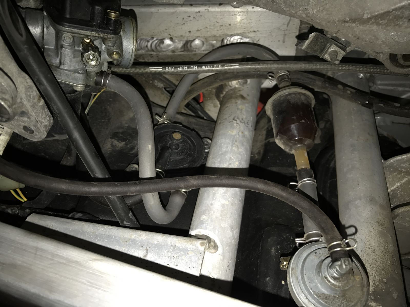

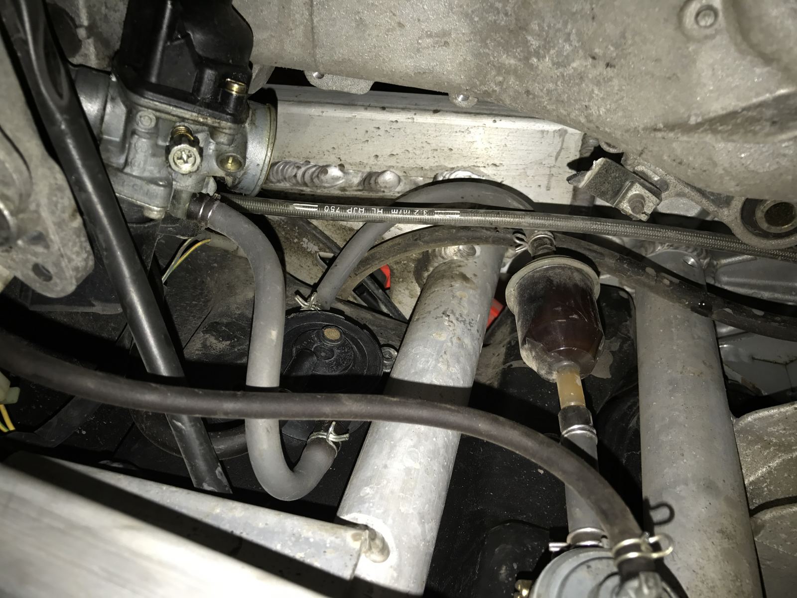

thierryt Posté(e) le 9 mars 2017 Auteur Signaler Posté(e) le 9 mars 2017 Moi aussi j aime bien sa change bon d apres le radar de mon taf le compteur du derbi et assez priche de la réalité doit peut etre avoir un decalage de 3/4 km/h pas plus donc c est pas mal j atend de trouver des gicleur de 80 a 100 et je débride le carbu je sait pas si je pourrais le changer de se que j ai pus voir j ai deux arriver de carburant qui arrive au carbu !! Je vous laisse voir en photo j en est une au niveau de la réserve et une au fond de la réserve dsl les photo sont a l envers....
Gueko Posté(e) le 9 mars 2017 Signaler Posté(e) le 9 mars 2017 Beh relis le fond de là réservé à là réservé avec un T et au pire un robinet, comme sa une seule durite donc si tu veux changé tu peux En tout cas bon système, tu vois que c'est pas n'importe quoi comme scoot
thierryt Posté(e) le 9 mars 2017 Auteur Signaler Posté(e) le 9 mars 2017 Oue a voir cette solution car le compteur entegistre ta distance parcouru une fois que tes en réserve je vois pas trop l interet mais bon
Gueko Posté(e) le 9 mars 2017 Signaler Posté(e) le 9 mars 2017 Sa peut on va dire si le mec est dans un coin sans station se dire en principe j'fais tant donc sa va l'faire sûrement Puis sa marchera toujours si par exemple tu mets un robinet
kyo2000 Posté(e) le 9 mars 2017 Signaler Posté(e) le 9 mars 2017 Laisse celui la et augmente un peu le gicleur, après ça dépend de se que tu veux lui mettre au gp1 ?
