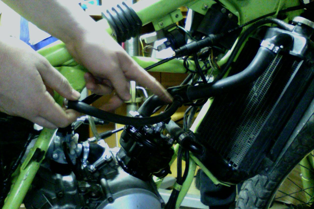

je possede une yamaha DT50R avec carbu dellorto 17.5 PHBN et kit top perf 50cc,
je n'arrive pas a savoir ou se branche ce tuyau qui vient de la grosse durite du liquide de refroidissement, mon carbu a deux entrées de liquide de refroidissement mais je n'ai plus de pompe à huile. Il faudrait peut etre que je branche le liquide sur le carbu et que je bouche la deuxième sortie ? a voir ..

En fait je demande juste si je peux le brancher et bouchon le deuxieme entrée du carbu

ya rien a brancher au carbu laisse comme ca
Si je laisse comme ça, je vais pas pouvoir remplir mon réservoir de liquide de refroidissement
Bonsoir @Bubulle, dada65 m'a conseillé de te contacter pour mon problème, j'ai quelques trous de mémoire mais sur mon ancienne culasse il y avait la grosse durite qui venait du radiateur, ensuite ce tuyau qui allait au carbu, qui ressortait de l'autre coté et qui venait sur une entrée de la culasse. Il faut peut être faire la meme chose ? Mais je croyais que le liquide de refroidissement passait dans le cylindre avant le carbu ?@Bubulle

Là pour le coup ce n'est pas ça, tu n'as pas de sortie pour le passage de liquide de refroidissement dans le carbu, tu peux laisser le carbu sans durite
Ton piquage de durite paraît servir au branchement d'un vase d'expansion, tu n'as pas à avoir un vase vu que tu as un bouchon avec pressostat qui sert à gérer l'expansion... Tu n'aurais pas récupéré cette durite sur un Derbi ?

L'ancien propriétaire de cette moto était un bricolo pas très sur de lui apparament. Il faudrait donc que je change ma durite ? Merci pour ta réponse rapide Bubulle !

hieren regardant sa photo et cet durite je me disais sa aussi ... mais je voulais pas dire de betise .. :)
je vais donc remplacer cette durite par une durite toute simple qui fait radiateur -> culasse
