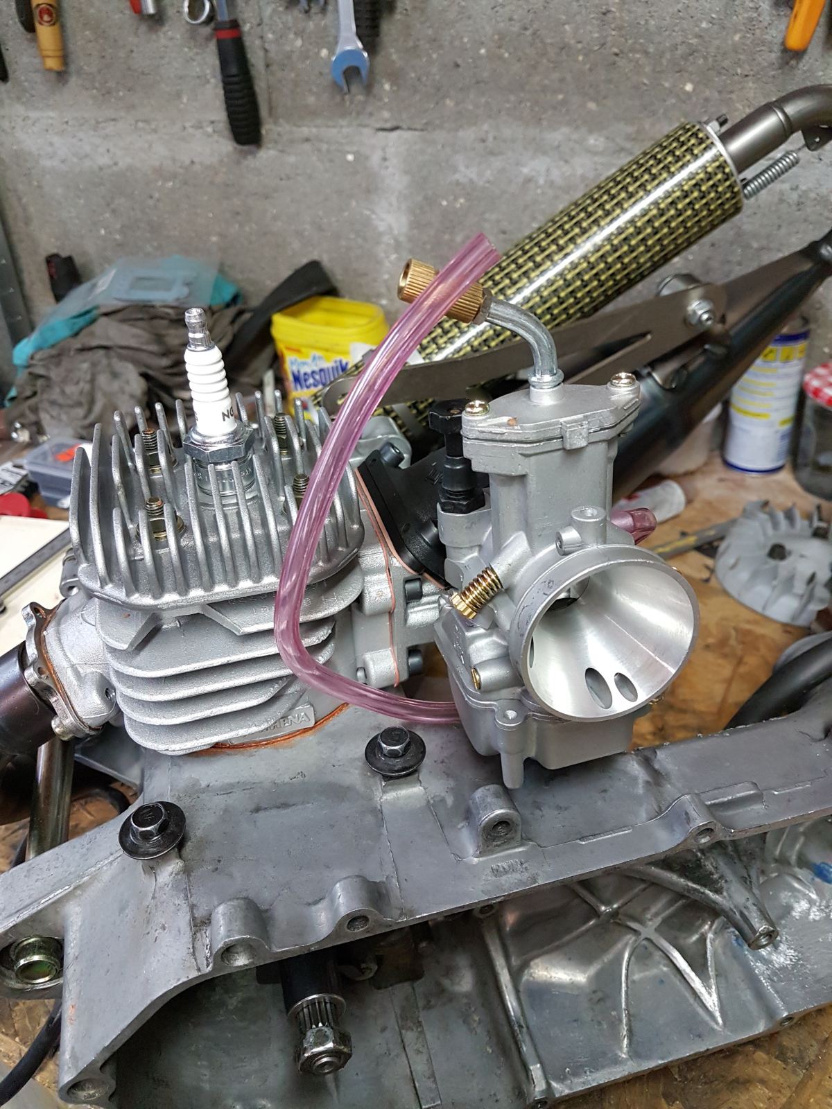

0 Julien76 Posté(e) le 17 mars 2017 Auteur Signaler Posté(e) le 17 mars 2017 Et pour le carburateur j'ai vu le motoforce http://www.maxiscoot.com/carburateur-motoforce-racing-21mm-type-pwk-inclu-powerjet-mf16-20101.html?___store=mxs_fr

0 Julien76 Posté(e) le 20 mars 2017 Auteur Signaler Posté(e) le 20 mars 2017 (modifié) Merci les gars Je reste sur le athena par contre il y a pas grand chose en boisseau plat 21mm j'ai vu la marque OKO qui a l'air pas trop mal Modifié le 20 mars 2017 par Julien76

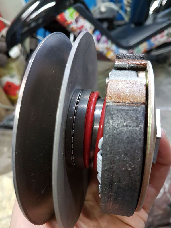

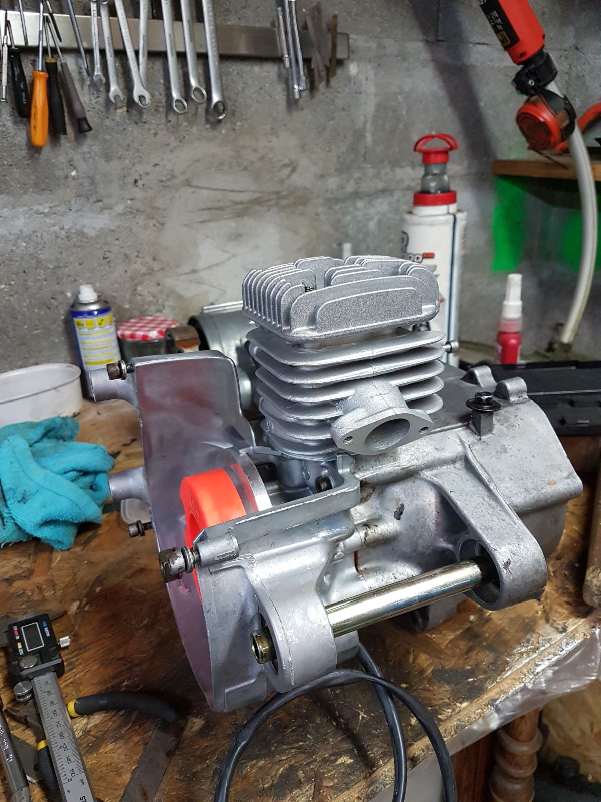

0 Julien76 Posté(e) le 3 juillet 2017 Auteur Signaler Posté(e) le 3 juillet 2017 Un petit retour sur ma configuration je viens de finir le rodage tout fonctionne très bien galet encore un peu lourd 5.5g mais lève quand même ressort de poussée rouge malossi carburateur gicleur de ralenti 42 visse de richesse 1t1/2 Gicleur principale 99 Mélange a 2.5% rodage puis 2%

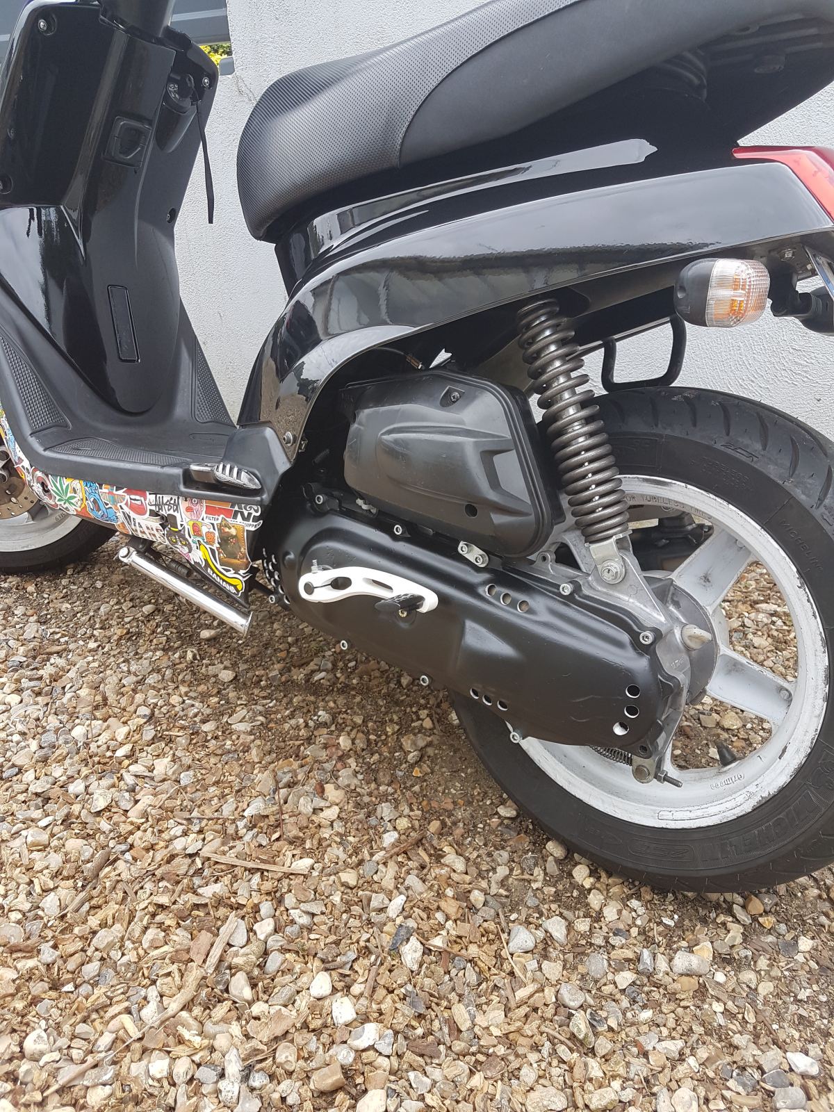

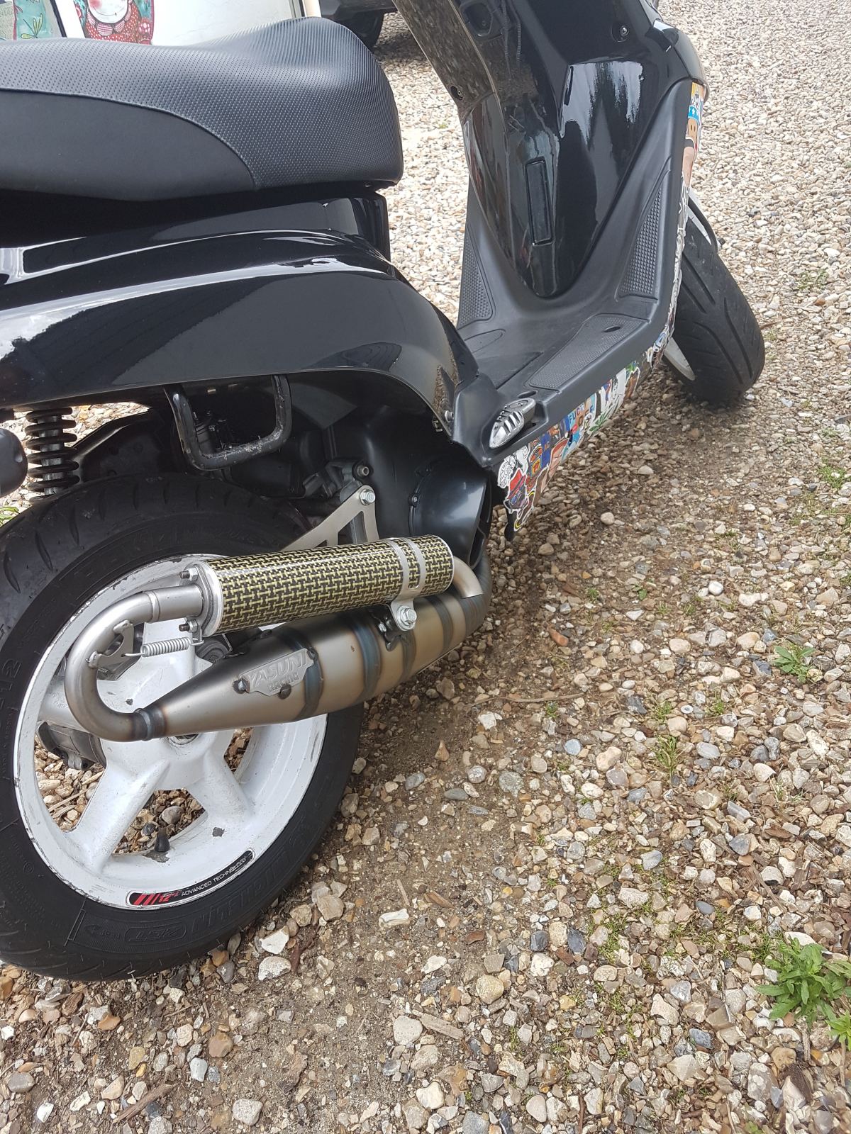

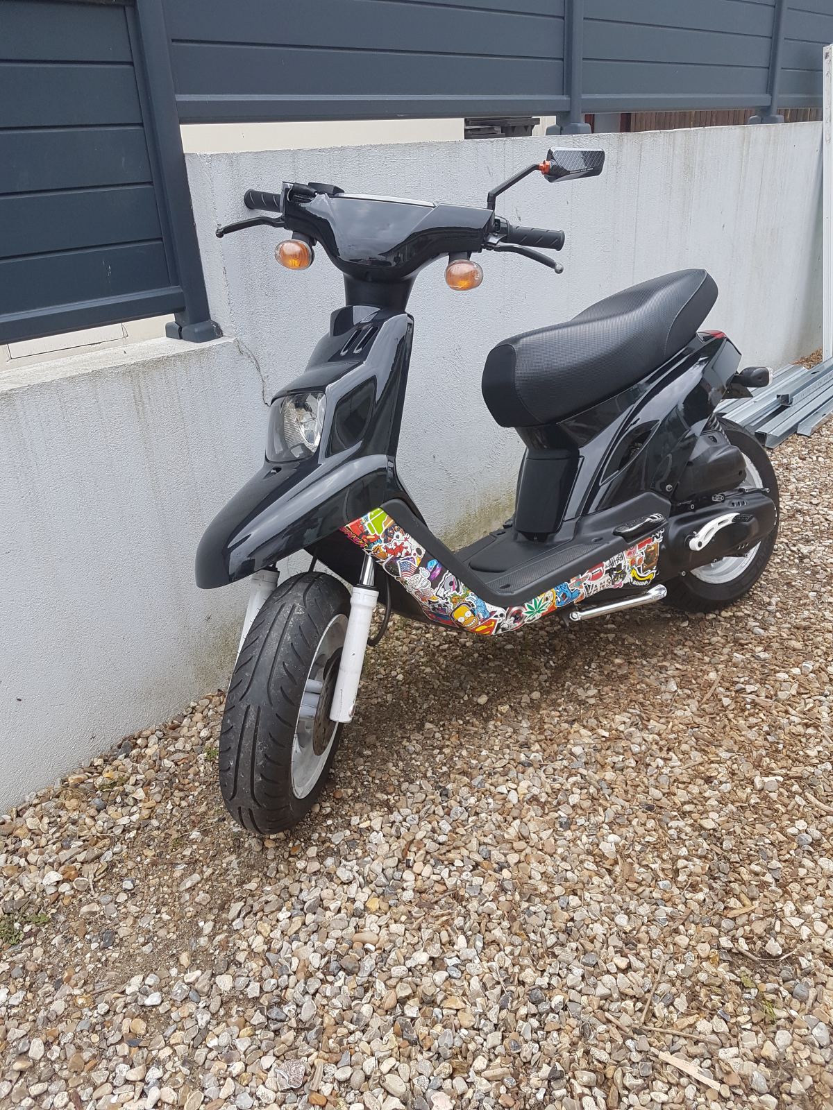

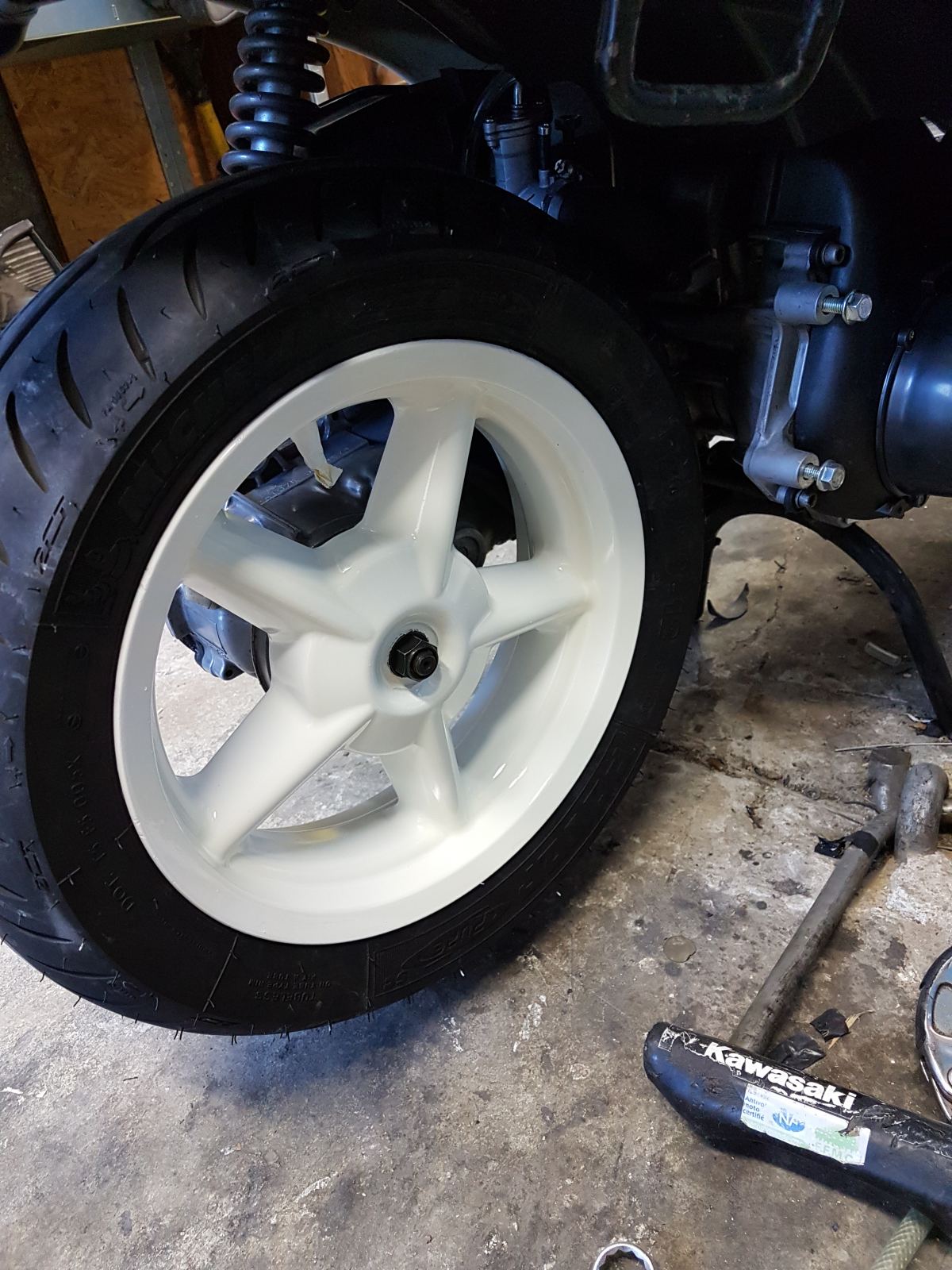

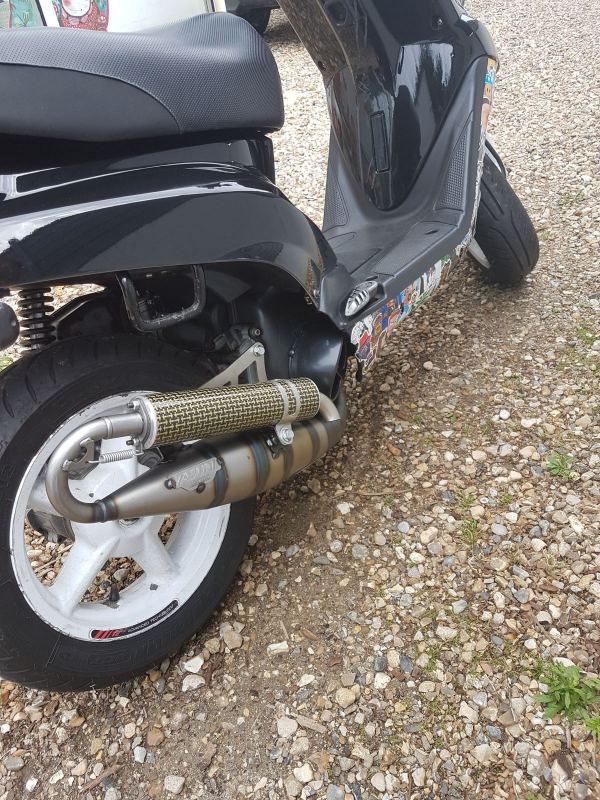

0 Julien76 Posté(e) le 3 juillet 2017 Auteur Signaler Posté(e) le 3 juillet 2017 (modifié) peinture des jantes pneu Michelin power pure Avec quelque photo Modifié le 3 juillet 2017 par Julien76

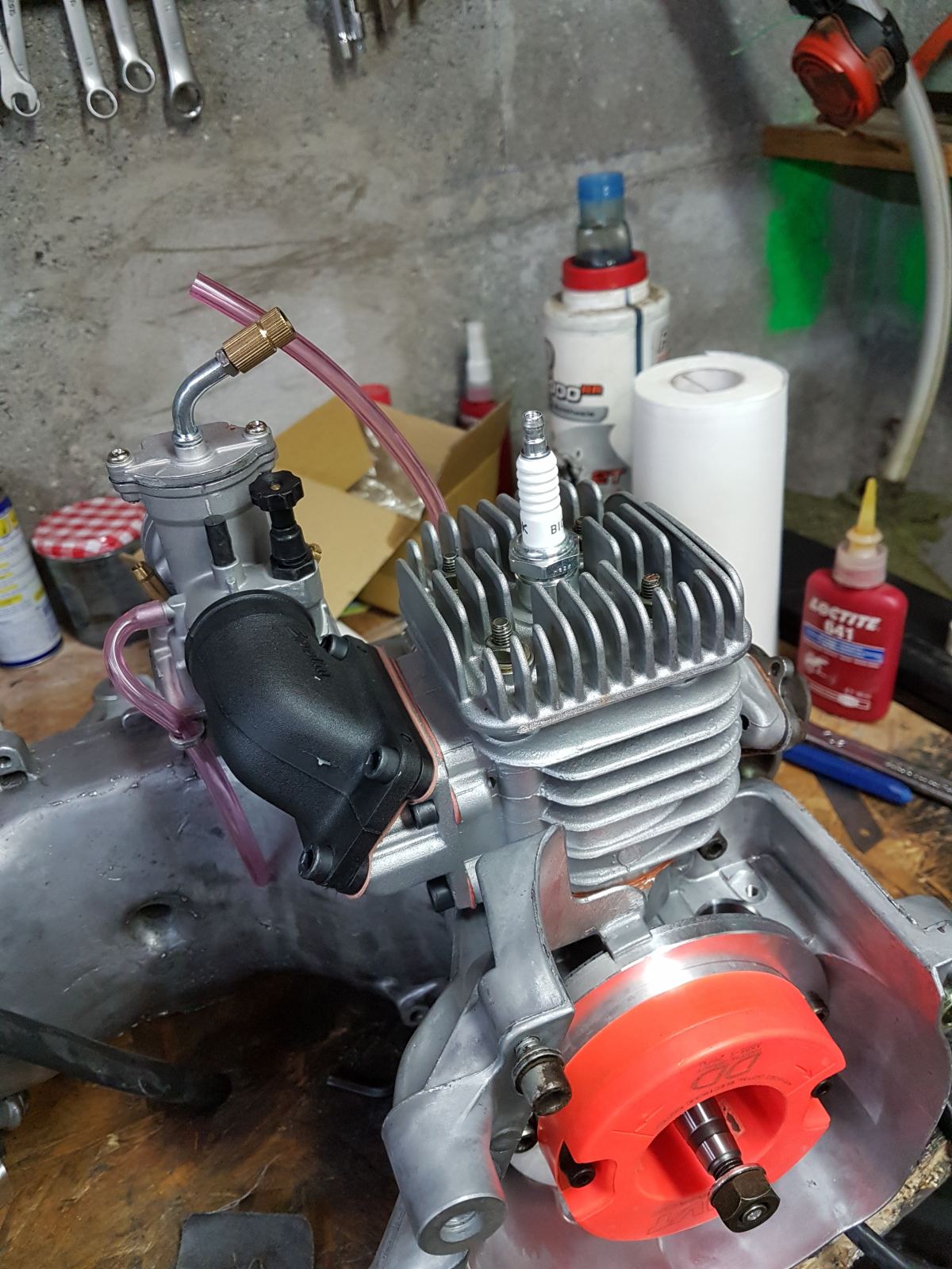

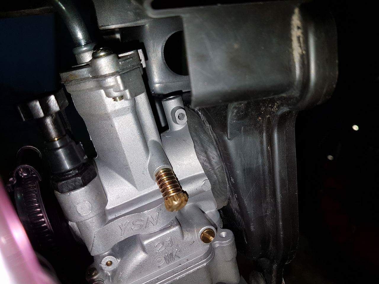

0 nathan 2917 Posté(e) le 3 juillet 2017 Signaler Posté(e) le 3 juillet 2017 il y a une heure, Julien76 a dit : peinture des jantes pneu Michelin power pure Avec quelque photo Ta mit quoi comme carburateur et comme admi ? ta pas une vidéo ? ta foutu la baa dessus mdr
0 Julien76 Posté(e) le 4 juillet 2017 Auteur Signaler Posté(e) le 4 juillet 2017 Si tu lis ma configuration tu auras tes réponses Pourquoi MDR la boîte à air

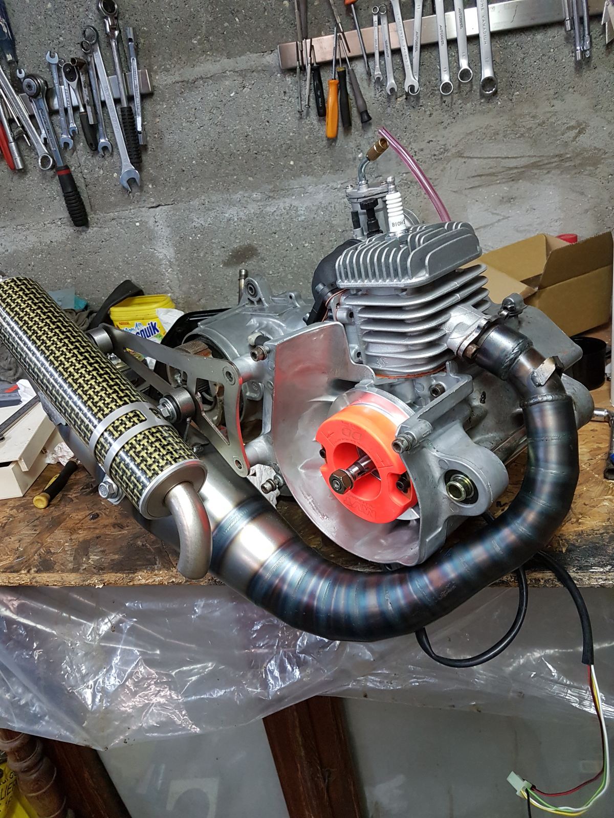

0 Max Blackbird Posté(e) le 4 juillet 2017 Signaler Posté(e) le 4 juillet 2017 propre ce bloc le mdr doit venir qu avec l entrée d air du carburateur t as du t amuser a rentrer la boîte à air dessus
0 Julien76 Posté(e) le 4 juillet 2017 Auteur Signaler Posté(e) le 4 juillet 2017 J'ai juste agrandi au diamètre du carburateur avec 1mm en moins rentré en force avec un morceau de chambre a air autour du carburateur

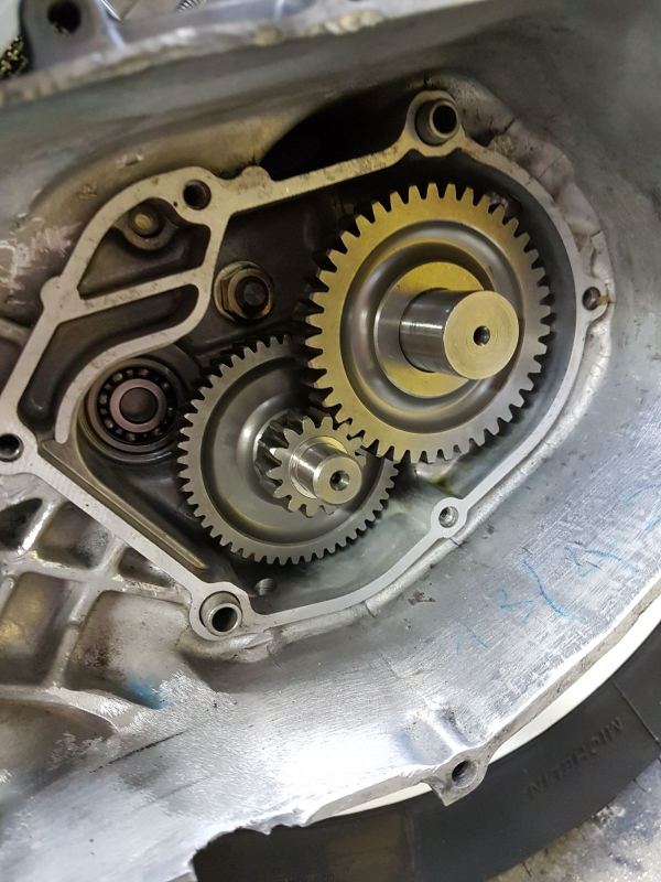

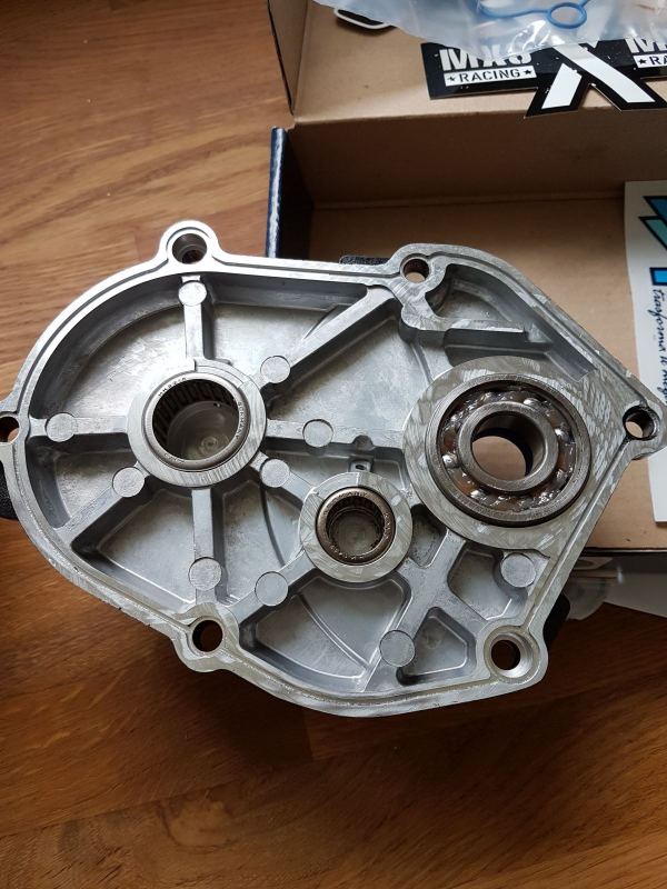

Et pour finir la transmission le carter polini
