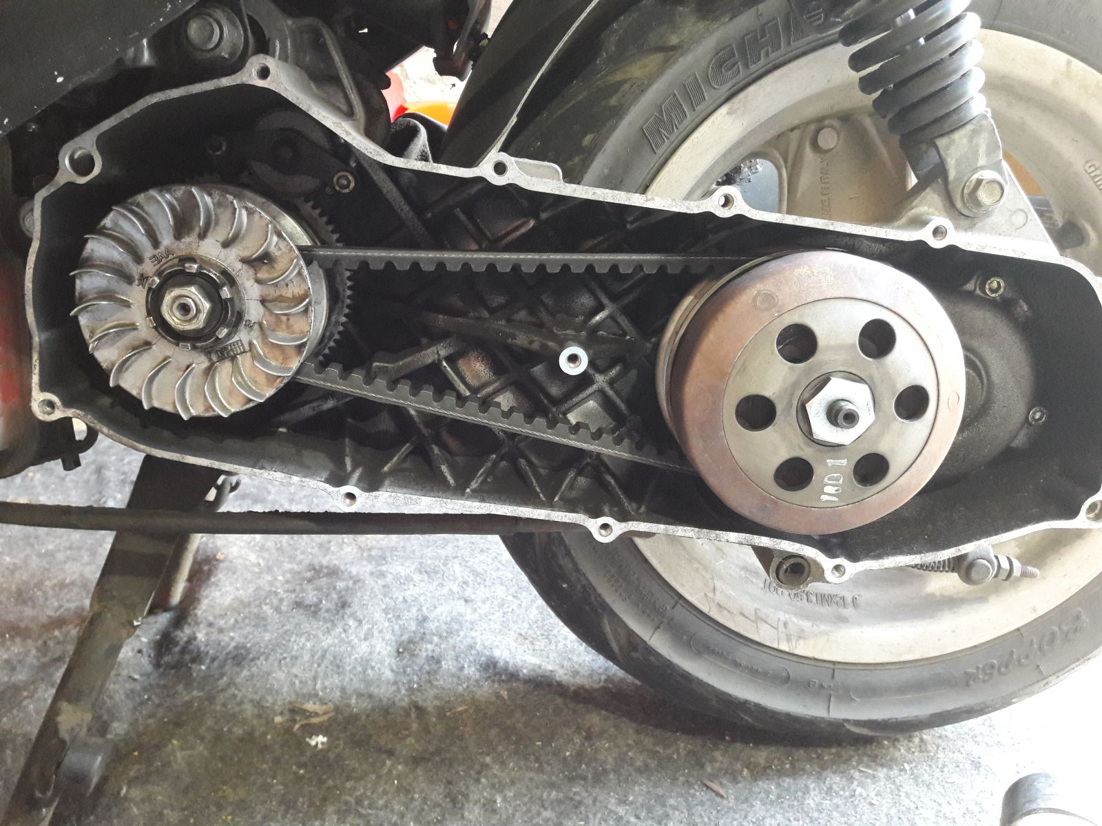

Voilà j'ai démonter la boîte, j'ai pas su regarder exactement les galet , ressort de poussée et les 3 ressort d embrayage (cette semaine je le démonte entièrement avant un rasso le week-end prochain)
J'aurais j'en aimer changer le variateur (prendre un kit avec galet et ressort de poussée) mais je ne sais pas lequel prendre ...je voudrais pas me ruiner trop non plus ( un cinquantaine d euro)

Tu gagnera pas énormément ,mais l'accélération sera plus linéaire.

franchement le variateur c'est pas sa qui va te faire gagner vraiment en perfs, généralement tu le change quand l'origine est mort car pour le prix tu ne ty retrouve pa. regle l'origine c'est mieux.
Merci pour vos réponses mais au final j'ai pris le Polini Hi Speed (Galet 5.6 et 6.9), ressort de poussée (22 et 28) et ressort d'embrayage bleu

Bonjour la position n'as pas d'importance puisque de toute façon ton piston va bloqué dessus l'important tourne doucement le variateur tant qu'il n'est pas en appui dessus.
@nathan 2917 avais  à vendre un polini tout neuf 50 euros dommage :)
oui il faut que tu Iva gentiment quand tu veux deviser ton écrou du variateur juste a qui soit en contact avec piston et bloque-piston
il existe des bloque-piston de ce style pour que tu et moins peur on va dire et beaucoup mieux ;) il est avec un insert nylon au bout :)
https://www.maxiscoot.com/motoforce-bloc-piston-avec-insert-nylon-mf99-00053.html?___store=mxs_fr&tduid=e113dce536a7295ab62f258db0f53cd9
ne touche pas au réglage du carburateur :)
pour ce qui et ressort embrayage tu peux mettre les 3 petit blanc et faire essaie avec le bleu polini
et en galet faut essayer ... mais je pense que 5.6 enfin il faut essayer tous les moteur sont different :)
