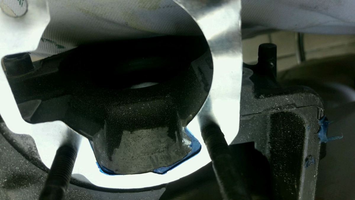

Bonjour à tous, je voudrais savoir avec quoi faite vous les petit recoin côté droit de le photo? Et quelle finition également aussi sur vos prépa ? :) Quelle est le mieux selon vous ? (Alignement bas moteur à un 70 pro race 3) :) merci d'avance et gazzzzzz

Moi j'utilise une dremel électrique ,acheté sur ebay une trentaine d'euro ,avec des petites fraise (diamant )sa attaque pas trop vite l'aluminium ,ce qui te permet de pas en enlever trop rapidement .Sinon ,moi je me casse pas la tete à faire un rendu impeccable ,le seul but étant d'aligné les bords avec le cylindre ,pas besoin de s'acharné pendant des heures .

Oui je le fait au dremel aussi mais je voulais savoir avec quelle fraise je pourrai faire l'angle qu'il y a à droite car les transfert du pro race sont un peu "bizarre" je dirais et je ne sais pas trop avec quoi attaque cette angle de peur que sa bouffe trop mon carter et que sa soit pas aligné au final et que sa fasse des "turbulence" qu'elle type de petite fraise diamant ?

Il y a des fraise très fine ,particulièrement adapté pour faire les angles .
Les petits diamant aussi , mais sa laisse des traces , le petit rouleau de  5 mm environ c'est le top pour moi.
Il faut jamais rester en position fixe , toujours en mouvement si tu veux le moins de trace possible , valable aussi pour le diamant ou autre.

Boui j'ai trouvé une petite diamant qui irq très bien merci du conseille ;)
