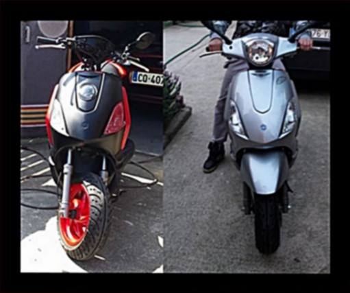

Alors je vous explique, j'ai actuellement un piaggio fly 50 2t acquis après le vol de mon Ludix blaster. ( R.I.P )
J'aimerais avoir plus de puissance pour pouvoir lever sans trop de difficulté en prenant en compte certains points :
- Je roule avec le scooter tous les jours pour allez au travail ( 28km à peu prêt par jour ) donc j'ai besoin de quelque chose de fiable.
- J'aimerais bien installer un kit mais je ne sais pas lequel prendre.
- Si possible ne pas être obligé de faire un pleins tous les jours une fois le kit installé.
Je ne m'y connait pas vraiment en mécanique surtout quand il s'agit de choisir les pièces, pour l'installation il ne devrait pas y avoir trop de problème.
Actuellement je suis " full origine " mise à part des galet de 4.5g avec un pot Tecnigas.
Ce qui m'intéresse le plus c'est l'accélération.
Merci d'avance pour votre aide ! Voici une petite photo du scooter pour les curieux :P
( le phare rond a été prit d'une golf 4 et maintenant il y a guidon compteur etc .. xD )
17800159_1868608483410023_801626536338753742_n.jpg.33322c1339e3cfc26885ce4d084b1186.jpg
