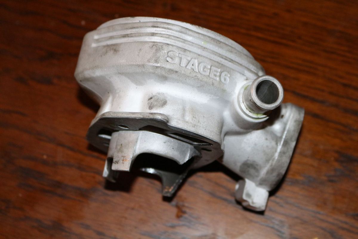

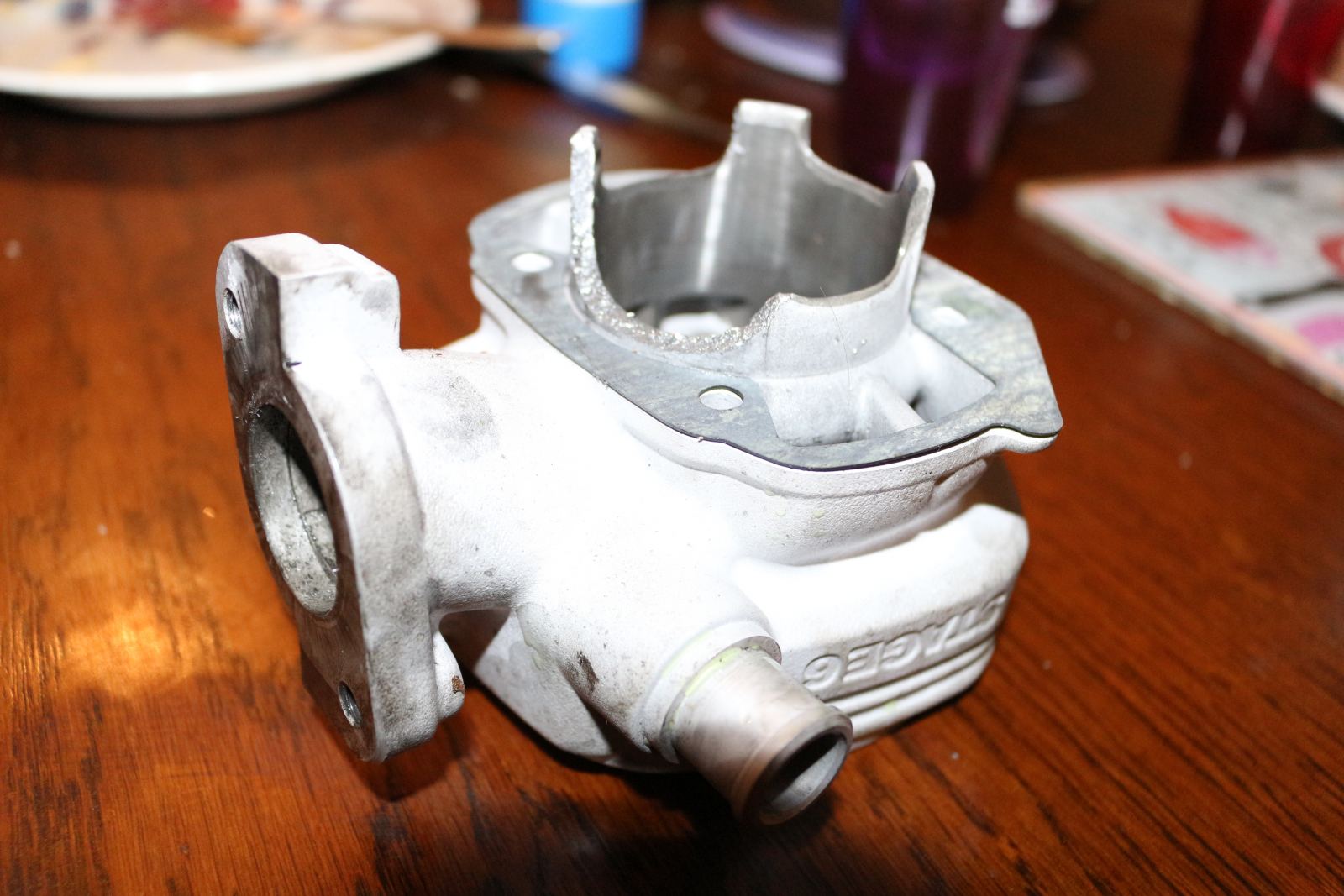

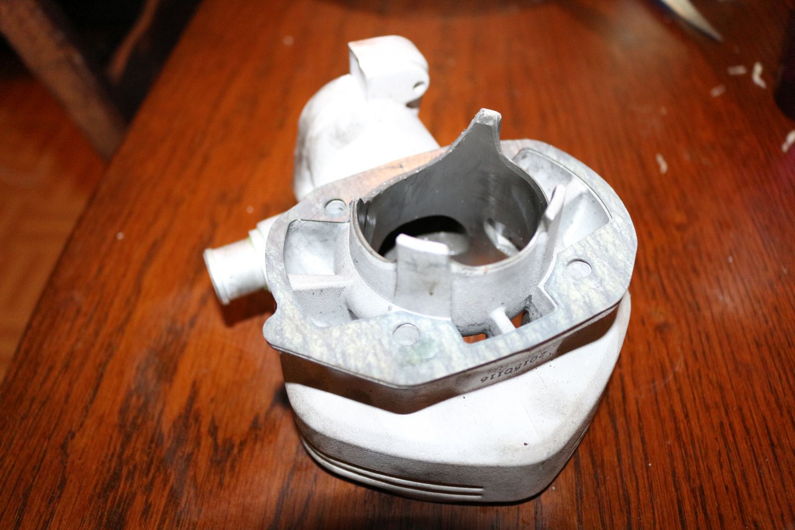

Y aurait-il moyen d'avoir des photos du piston et du cylindre?
J'émets une hypothèse, ça n'engage que moi: l'une des deux pièces devait souffrir d'un défaut d'usinage (cote trop serrée, jupe du cylindre voilée...), et l'accélération brusque a causé une dilatation rapide, et donc la casse du piston
Salut, oui je peux te faire une photo de la culasse, mais bon tu n'y verras pas grand chose, le bas de jupe est en miettes, et le piston est parti à la poubelle.Pour la voilure, comment puis je l'identifier à l'achat ce defaut? Et surtout après montage comment l'éviter?

bonjour, voilà pour les photo, désolé, pour les photos prises après repas, et désolé à ma femme, pour avoir mis mon moteur sur la table :)
