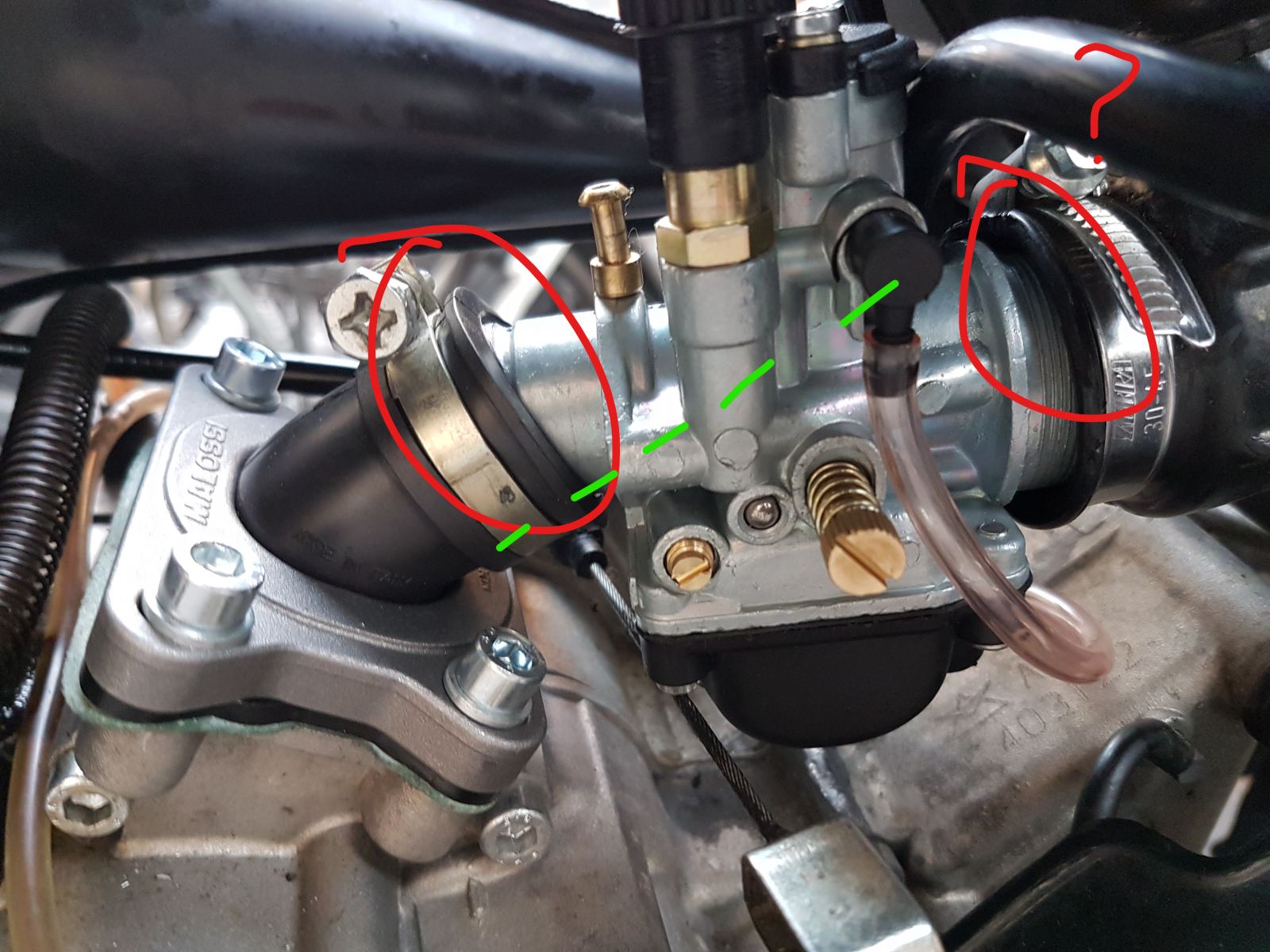

  Ma galère continue, et comme si ce n était pas assez, j'ai décidé (tant qu'à faire) de passer sur un carburateur 19.
J'ai opté pour un carburateur pas cher : Un TNT type phbg 19mm à montage souple, un kit de boîte à clapets Malossi (annoncé pour montage souple). Mais j'ai un problème... L'inclinaison du carburateur est énorme par rapport au montage d'origine ! Du coup je ne suis plus aligné à la prise d'air si je l'enfonce dans le manchon... (et en plus pour le moment j'ai aussi un mauvais diamètre de prise d'air., je dois acheter raccord de prise d'air PHBG je crois..).
J'ai mal choisi la boîte à clapets ? J'aurais du rester en montage rigide ?
Il y a une astuce pour faire rentrer tout ça en ordre ?
Je sais plus quoi acheter pour m'en sortir...
Votre aide sera la bienvenue !!
Si besoin de plus d'infos n'hésitez pas, merci par avance.

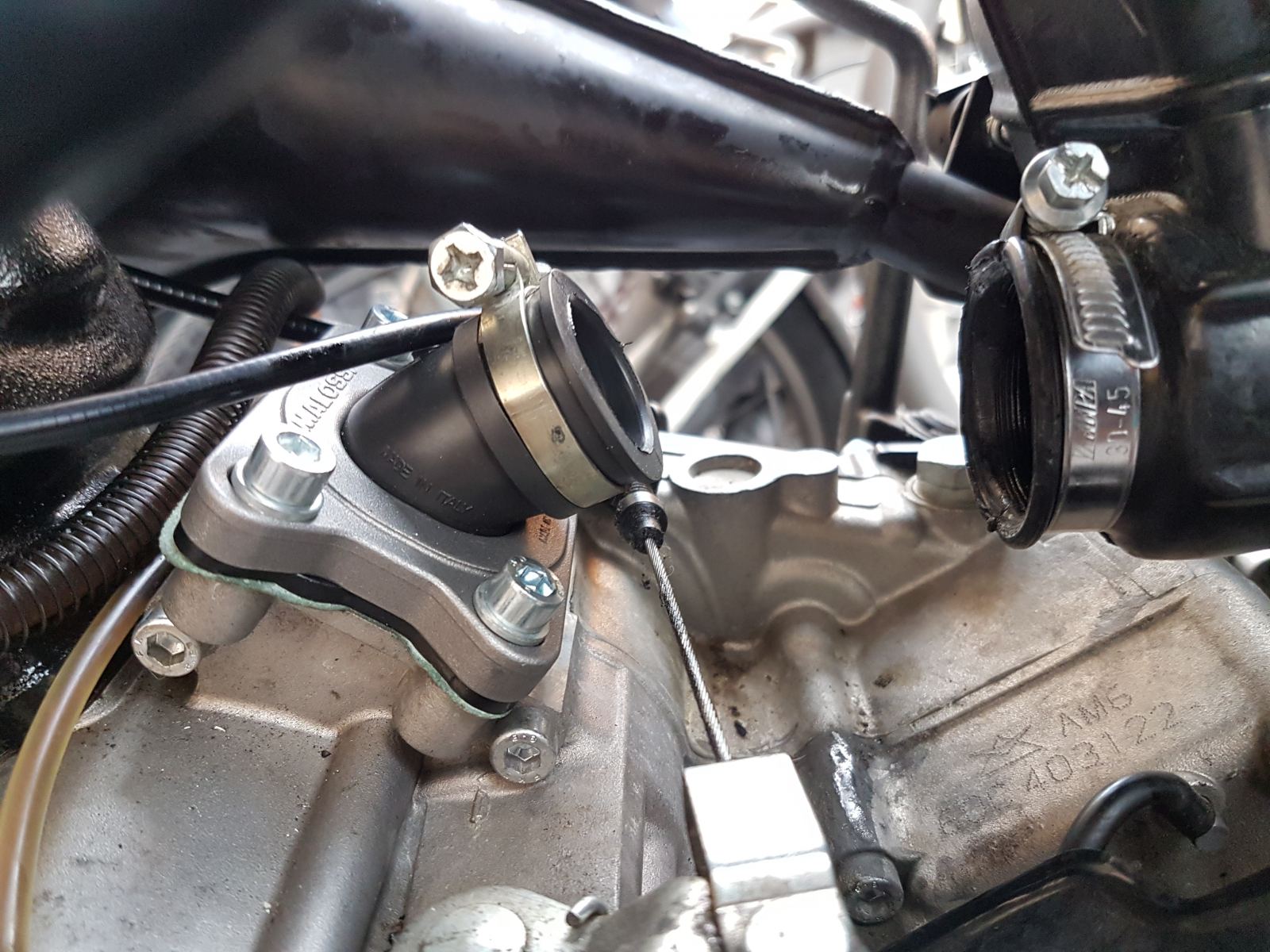

[ci-dessous photo sans le carburateur, l'espace est assez restreint déjà.]
[ci-dessous en pré-positionnant le carburateur (sans serrage), on voit bien que l'inclinaison du manchon de la boîte à clapets est faible et que si j'enfonce correctement le carburateur dedans, je vais me retrouver super incliné vers le haut (ligne verte) et je ne pourrait plus fixer l'arrivée d'air... Changer le type de filtre à air serait une option, mais mettre un cornet semble déconseillé, et je ne vois pas quel type de raccord je pourrais mettre... mission impossible ?!]

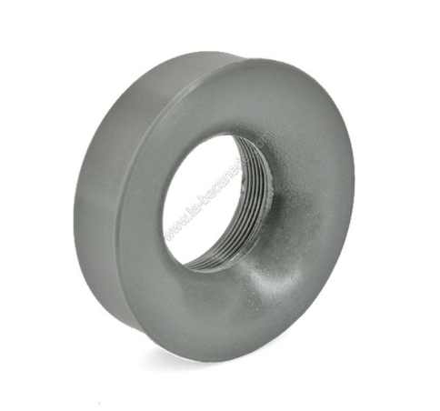

[Côté BAA, je peux tenter avec ce type de raccord, pour passer du 32mm du carburateur vers le 37-40mm de la BAA ? Ou bien peut importe: Je serre a mort le collier de la BAA quitte à le déformer de quelques millimètres ? Mais il reste toujours le problème de l'inclinaison à régler car le carburateur reste soumis à des torsions et finira par sortir d'un côté ou de l'autre...]

Je vais essayer de remettre juste la pipe d'origine alors oui (j'ai changé la boîte à clapets), je dis essayer car j'ai peut être une vis qui a foiré, à voir si ça passe... Et si l'angle de la pipe d'origine suffit à régler l'orientation du bazar et que je me retrouver bien face à l'entrée de la boîte à air, c'est cool. Restera a adapter le 32mm du carburateur au 37mm de la BAA. Merci.

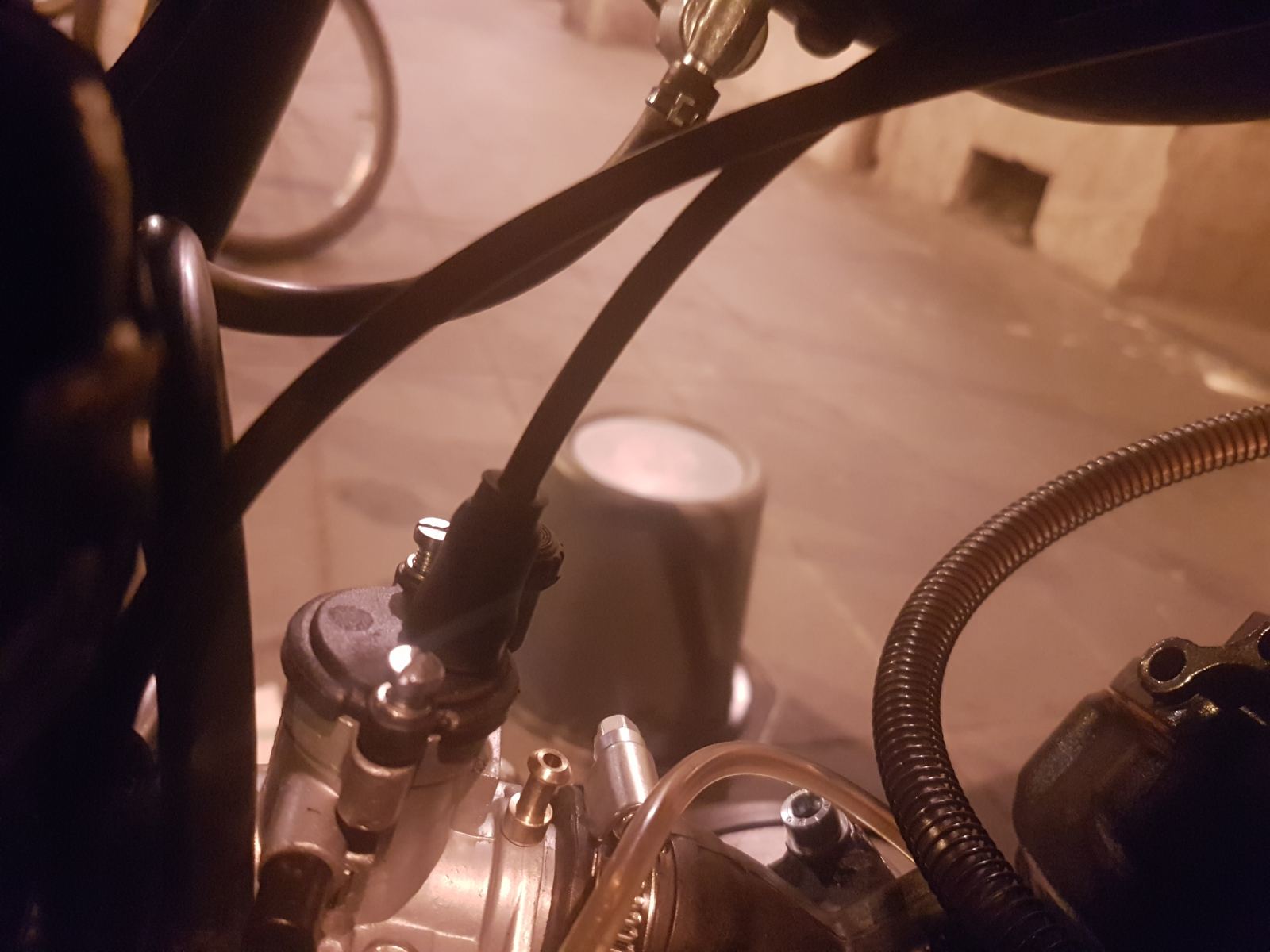

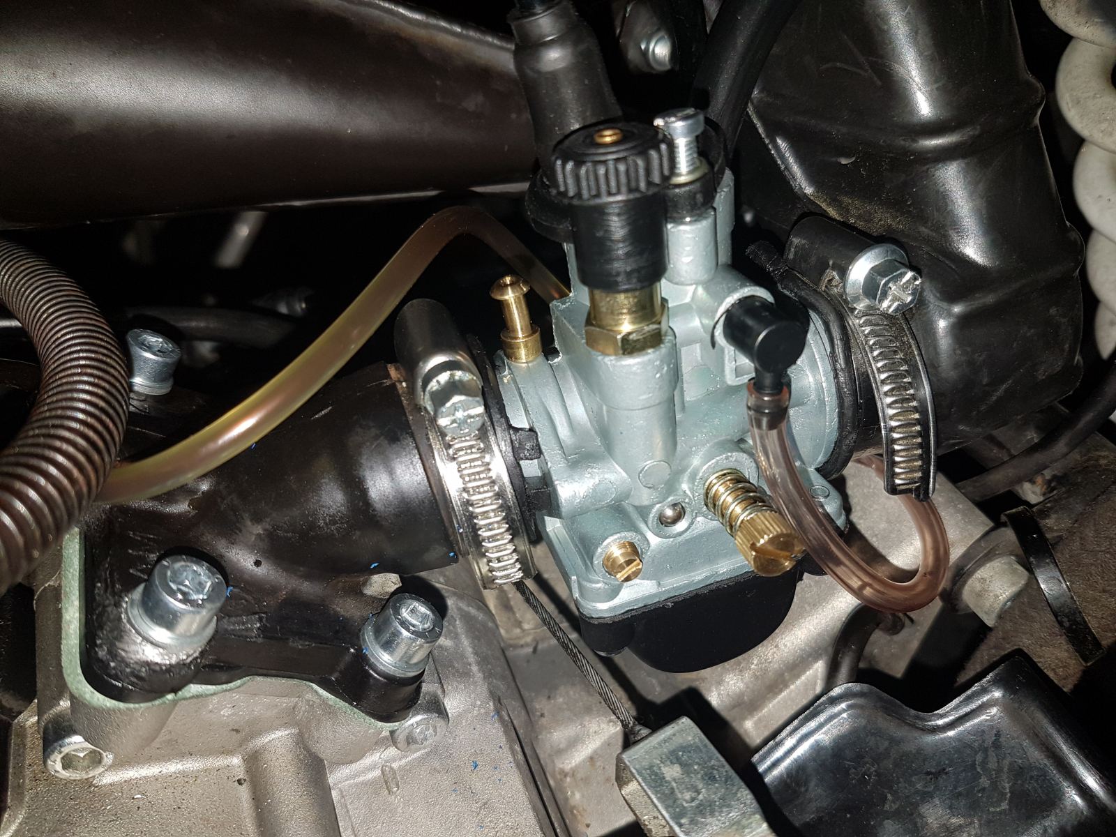

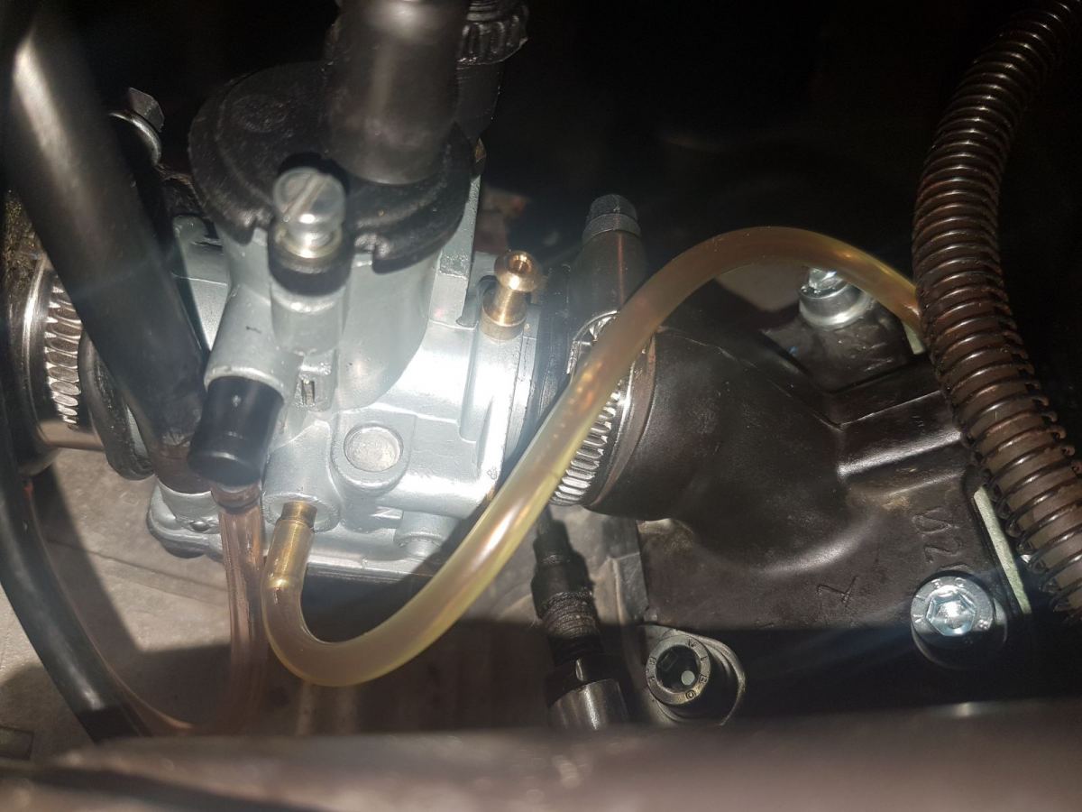

Avec la pipe d'origine, c'est nickel. Je pouvais pas aller me coucher sans tester, voilà quelques photos ci-dessous désolé pour la qualité, c'est la faute à l'éclairage de ville :P
Me reste à bien serrer le "couvercle" de la boîte à aiguille et si tout semble bon... Passer au test de démarrage et réglage du carburateur.
Mais avant, pouvez-vous me dire si à vue d’œil, tout semble bien branché au bon endroit ? Je ne trouve pas de notice pour les carburateur c'est galère quand on débute... Par exemple là sur ce modèle, à quoi sert la durite transparente qui va de part et d'autre du carburateur (durite trouée) ? Et l'entrée de durite côté pipe aussi ? ... Je n'ai rien à brancher dessus...
Enfin, dernier "détail" que j'ai remarqué, le câble d'accélérateur me parait quand même bien tendu ... Est-ce un problème si ça tire trop dessus ?
Merciiiii pour l'aide :-)
Bonjour les durites transparente dont tu parle se sont les trop plein d'essence tu les laisse tel que simplement de manière à ce que si il en sort de l'essence se soit à un endroit adéquate.
 Le truc photo 1 sur ton carburateur derrière la pipe et une prise de dépression tu dois la bouché sauf si tu as un robinet d'essence à dépression auquel cas tu le raccordé dessus
De l'autre côté  tu as un tuyau que tu as brancher carburateur pipe on dirait ça c'est  pour le graissage séparer normalement. Si tu ne l'à plu cela doit être boucher mais comme apparament tu la mis sur la pipe je pense que ça peut le faire mais perso j'aurai boucher les deux mais séparément.
il y a 3 heures, Barry a dit :
OK, je m'en doutais mais merci pour la confirmation.
OK, donc la boucher avec un bout de durite chauffé au briquet par exemple...
La durite est bien reliée à la pompe à huile en fait, je ne roule toujours pas au mélange ;-)
Donc ça m'a l'air bon pour faire un test... reste à placer un gicleur de 90 pour le premier essai et voir...
Merci Barry.
