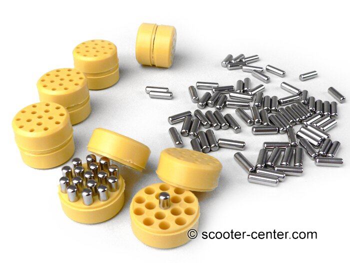

Comme indiqué dans le titre je galère à régler mon variateur.
D'origine je suis sur du 8,5 grammes en galets. On m'a conseillé de passer sur du 7. Seulement, monté en 7g mon bébé est devenu un gueulard de 0 à 30km, l'embrayage patine grave dans cette plage.
Quand j'étais en 8,5 je manquais de reprise et d'accélération.
Étant donné que j'ai pas trop envie de re-claqué 10 balles dans un nouveau jeu de galets. Je me suis posé une question: puis-je alterner 7g et 8.5g ( 3 de chaque disposés en triangle: 8.5/7/8.5/7/8.5/7)?
Et si c'est possible, cela ne risque t-il pas de déformer l'embiélage à long terme?
Peugeot Streetzone 50, Carburateur Polini Coaxial 17.5, filtre à air conique polini, cylindre 49.9 d'origine, pot Yasuni R carbone, ressorts embrayage blanc Malossi, ressort de contre poussé jaune.
Merci d'avance !

tu peux faire ca pour faire un essai et si c'est concluant tu achetes les galets définitifs,mais si 10e pour la fiabilité de ton scoot ca te fait trop remonte le d'origine
C'est pas que ça fais trop. C'est que j'ai déjà acheté 3 jeux de galets, et j'aimerais bien avancer. J'ai d'autres chose à acheter que 50 jeux de galets. C'est pour ça que ça me ferais chier. En tout cas merci du conseil mec ;)
il y a 8 heures, JayzGame a dit :
Je pensais pas que ça existait :)
En tout cas j'ai essayé 7 et 8.5 en triangle. Et c'est pas mal. Ce qui signifie que je dois passer en 7.5 ou 8. C'est bien ça ?

je vais texpliquer comment barry a trouver ton bon grammage en fait il y a rien de compliquer
tu multiplie ton poids de galet de 8 par le nombre que tu as mit dans le variateur donc 3 et tu faire pareil pour ceux de 7,5 et puis tu ajoute les deux résulta que tu divise par 6 et tu aura le poids de galet voulu
je te donne ce calcul pour info et connaissence si jamais tu devais re faire un réglage plus tard
et des galet de 7,7 ou 7,8 devrais aller et ça se trouve sur les site vpciste
