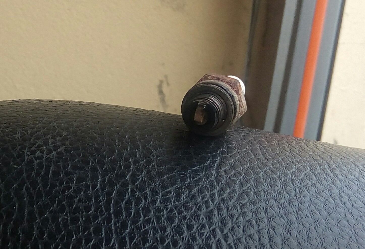

zaori Posté(e) le 15 juillet 2017 Signaler Posté(e) le 15 juillet 2017 Bonjour c'est encore moi Donc comme je vous disais sur un autre post je possède un scooter peugeot kisbee 4 temps. j'ai changé dernièrement piston cylindre et segments après un serrage. Sur mon dernier post j'arrivais à corriger le bruit métallique que j avais. Maintenant je me penche sur le réglage carburateur ainsi que sur le problème de vitesse. Avant le serrage il montait assez vite à 55-65 km/h, alors que maintenant il peine à atteindre les 45 km/h. Et le pire c'est les démarrages ou je serais limite obliger de le pousser. Seriez vous me dire ? Il y a aussi le réglage carburateur quel que soit les tours sur la vis de richesse il s etouffe. Je vous joint une photo de l ancienne bougie que je viens de remplacer.
