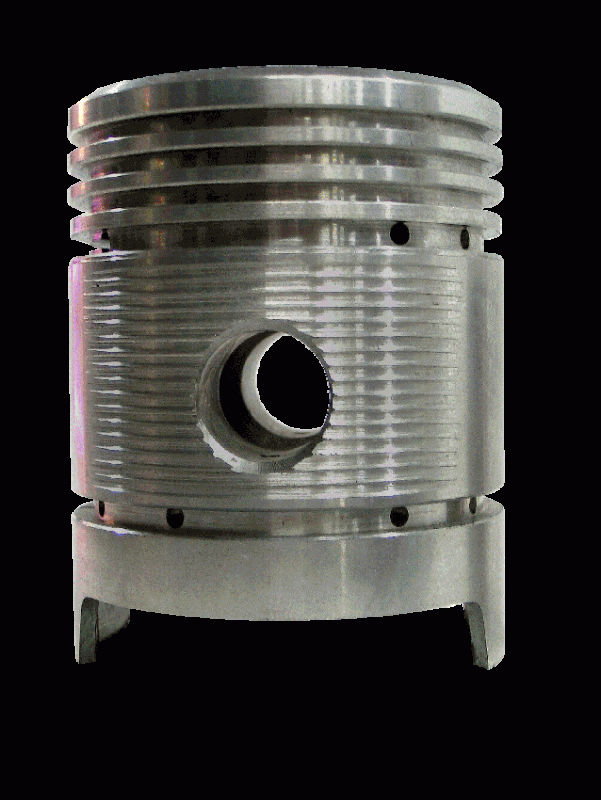

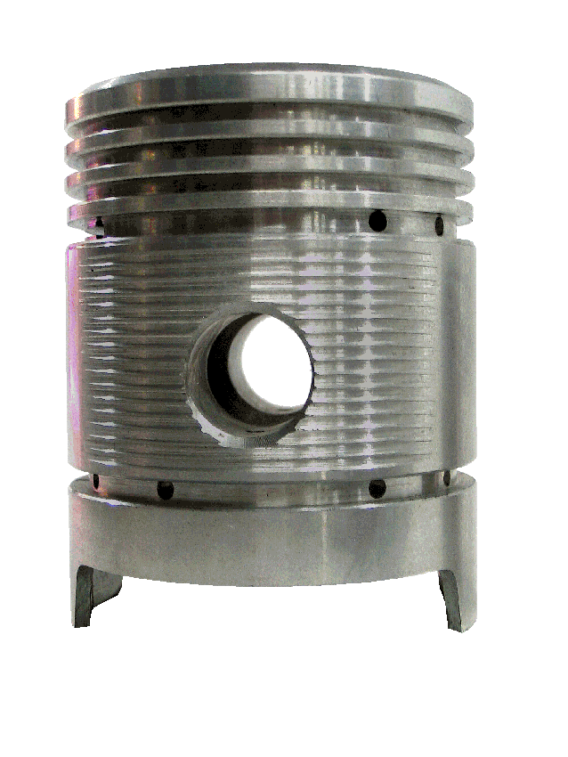

Merci à vous! Donc  en 5 segments,mais furytech, ça serait trop bien pour moi, je vais plutot partir sur un modèle aliexpress, du genre
Plus sérieusement, je vais laisser mon cylindre tranquil, je passerais directement à un mhr 70 du coup, encore merci à vous tous.
