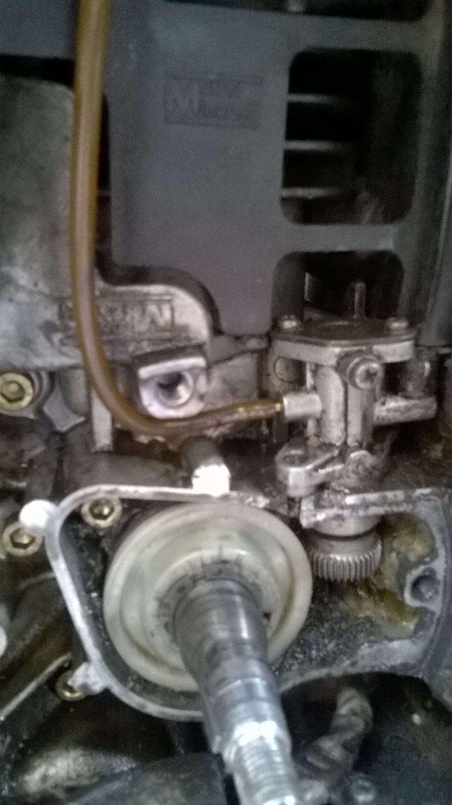

benjik59 Posté(e) le 31 juillet 2017 Signaler Partager Posté(e) le 31 juillet 2017 bonjour j'ai un booster mbk next generation, de 2009, ave cun pot Stage6 replica, un carburateur de 12 de marque tk AVEC GICLEUR DE 90, galets 4.6G , ressort d'embrayage et poussée "full" blanc, et une boîte à air d'origine en gros. Ca marchait bien, et puis il a commencé a calé alors que j'avais la poignée d'accélération à fond, il redémarre après quelques coups de kick, mais ne monte pas dans les tours mais il tient le ralenti. C'est comme ca que j'ai démonter le carburateur pour le nettoyer, démonter le cylindre, aucune rayure, les joints sont neufs, la bougie était marron brique un peu séche ce matin, car j'ai voulu régler le carburateur.Mais au niveau de ma pompe a huile j'ai une petite vis qui va sur le carter moteur, en la serrant j'ai cassé une partie de mon carter, mais le joints d'allumage est contre la partie cassé. C'est grave docteur?? Lien vers le commentaire Partager sur d’autres sites More sharing options...

benjik59 Posté(e) le 1 août 2017 Auteur Signaler Partager Posté(e) le 1 août 2017 il y a un pas de vis au niveau de la pompe a huile, qui a cassé cart la pompe est pas dans l'axe, du coup le joint d'allumage fait etancheité. Merci a kim pour la photo. Lien vers le commentaire Partager sur d’autres sites More sharing options...
benjik59 Posté(e) le 6 août 2017 Auteur Signaler Partager Posté(e) le 6 août 2017 Bonjour, on m'a dit de faire le nettoyage du bas-moteur, au cas ou j'aurai une merde, et bin, j'ai démonté variateur, allumage, et pompe a huile, sauf que la piéce en plastique blanche dérriere l'allumage est bloquée sur le vilebrequin , est ce qu'il y a quelque chose a enlever mis à part le clip??? car je peux tirer cette pièce visible sur la photovers moi jusqu'à la moitié. Je me demande si mon problème ne vient pas de la , car dans cette partie du carter, j'ai retire des copos de ferrailles, mais je sais pas d'ou ca vient. Lien vers le commentaire Partager sur d’autres sites More sharing options...
jimmy@ Posté(e) le 6 août 2017 Signaler Partager Posté(e) le 6 août 2017 dériere l'entraineur de pompe t'a un autre clips puis la fourchette qui retien le joints spi .démonte et regarde. Lien vers le commentaire Partager sur d’autres sites More sharing options...
benjik59 Posté(e) le 6 août 2017 Auteur Signaler Partager Posté(e) le 6 août 2017 (modifié) je peux pas enlever l'entraineur de pignon, j'ai beau tirer dessus, il vient pas, ca bloque a la moitie du vilebrequin je me dis que c'est peut être la goupille qui actionne l'entraineur de pompe a huile qui est foutue, au vu des copos de ferrailles que j'ai retiré dans la graisse, mais c'est chaud quand même si c'est ca, parce qu'en fait, j'ai ma pompe a huile qui n'est pas contre l'entraineur de pignon, et une foi pendant que je roulais, je vous dis j'avais entendu un bruit de ouf venant coté allumage,comme un serrage. Modifié le 6 août 2017 par benjik59 Lien vers le commentaire Partager sur d’autres sites More sharing options...
benjik59 Posté(e) le 6 août 2017 Auteur Signaler Partager Posté(e) le 6 août 2017 dites moi ce que vous en pensez, comme ca j' essaierai de voir pour retirer l'entraineur de la pompe ahuile, en plastique blanc merci bien tchao Lien vers le commentaire Partager sur d’autres sites More sharing options...
Max Blackbird Posté(e) le 7 août 2017 Signaler Partager Posté(e) le 7 août 2017 (modifié) tourne la roue,en tournant elle doit actionner la roue dentellé de la pompe a huile enlèves le circlip,pousse la roue blanche et tu verras un petit axe a enlever au milieu de la roue Modifié le 7 août 2017 par jeff lee Lien vers le commentaire Partager sur d’autres sites More sharing options...
benjik59 Posté(e) le 11 août 2017 Auteur Signaler Partager Posté(e) le 11 août 2017 bonjour, mon entraineur de pignon de pompe a huile, s'est fait mangé sur toute la partie avec des rainures, ma goupille était sortie de sa loge, j'en ai racheté un. merci de vos réponses. Lien vers le commentaire Partager sur d’autres sites More sharing options...

benjik59 Posté(e) le 3 janvier 2018 Auteur Signaler Partager Posté(e) le 3 janvier 2018 Le 07/08/2017 à 21:12, jeff lee a dit : tourne la roue,en tournant elle doit actionner la roue dentellé de la pompe a huile enlèves le circlip,pousse la roue blanche et tu verras un petit axe a enlever au milieu de la roue en fait, cette roue blanche est sûrement l'entraineur de pignon, qui pour ma part, a subi quelques dégats, et en fait pour le retirer de l'qaxe du vilebrequin, il faut retirer la goupille avant de pouvoir retirer l'entraineur de pignon, en fait j'y arrive pas a retirer la goupille en fait?? Lien vers le commentaire Partager sur d’autres sites More sharing options...
