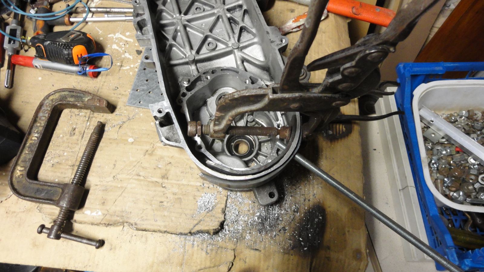

Salut, tu devais te lancer, il y as quelque mois je ne s'avais pas ce que c'étais un piston lol et maintenant sur mon Citystar niveau moteur plus rien est d'origine et j'ai tous fais moi même juste en regardant sur internet, cela te permet d'apprendre comment cela fonctionne et c'est intéressant.
Perso. je ne vais plus au garage, je fais tous moi même, je préfère galéré que faire par les garages.

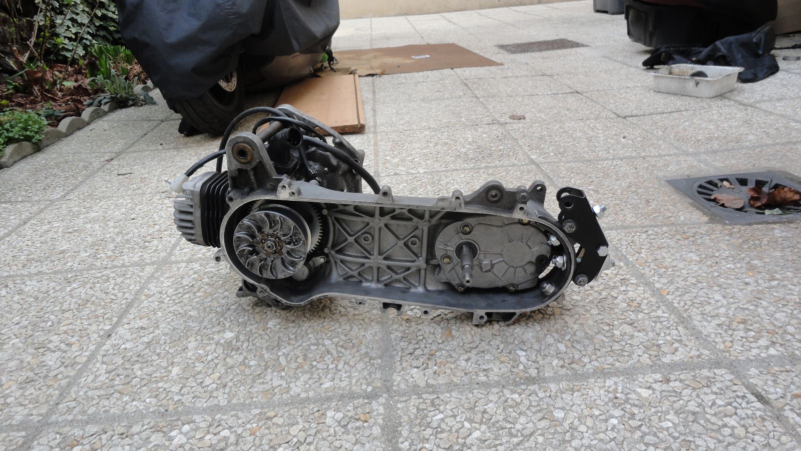

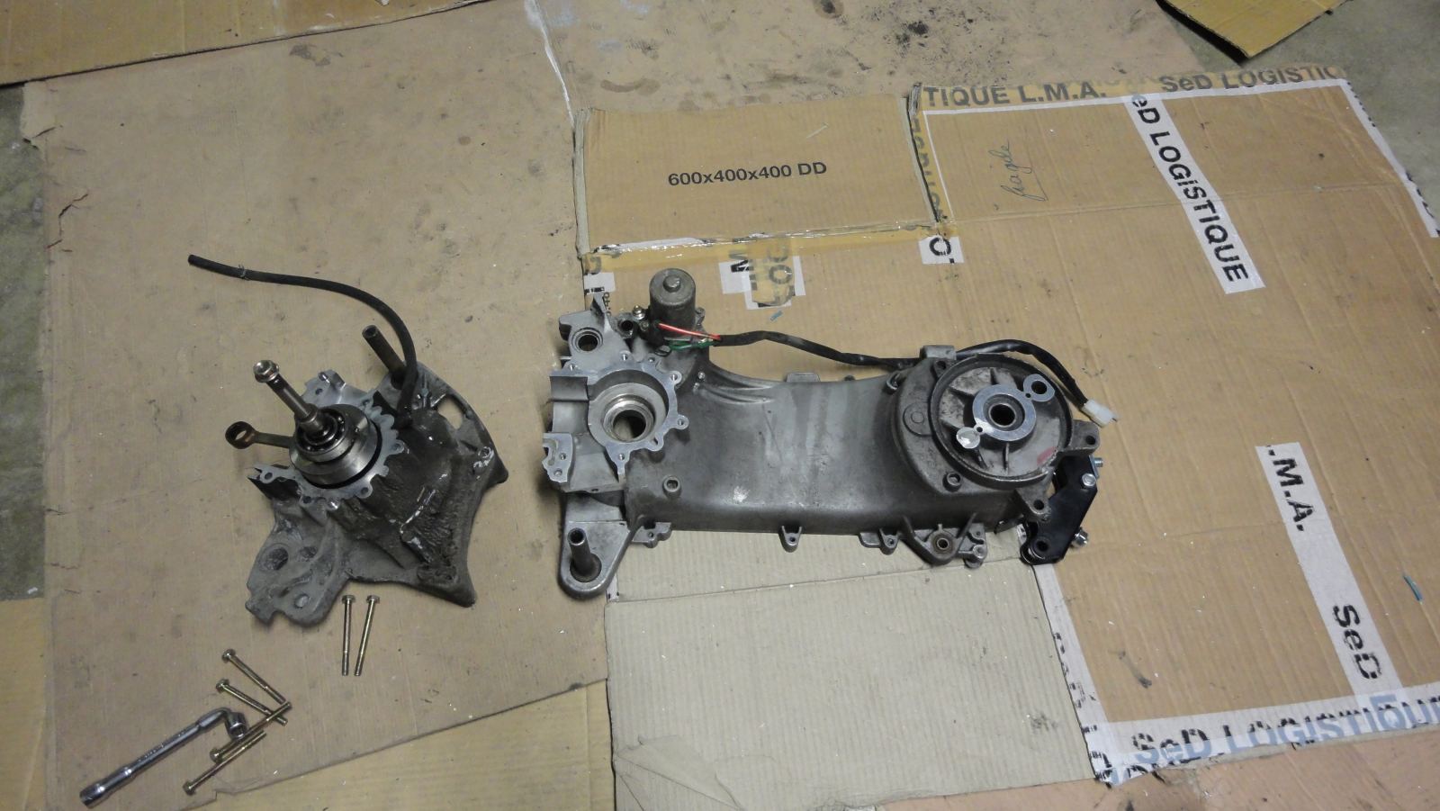

J'ai installer un kit 70 top performance et tous c'est casser au bout de 10 km Maxiscoot ma rembourser et j'ai du changer mon vilebrequin, mon carter c'est un carter de Ludix One et j'ai du refixé la patte pour la suspension.
Franchement si tu sais bricolé lance toi regarde des tutoriels ainsi que des vidéos sur Youtube.
Comme je t'est dit que je connaissais rien, je me suis intéressé, regarder des tutoriels, des vidéos et j'ai posé aucune questions sur le forum et j'ai tous fais moi même, mon père ma juste aidé pour fixé le moteur car tous seule ce n'est pas facile, les garages c'est la facilité mais cela reviens plus chère et puis tu ne sais pas vraiment ce qu'ils vont faire sur le scooter.

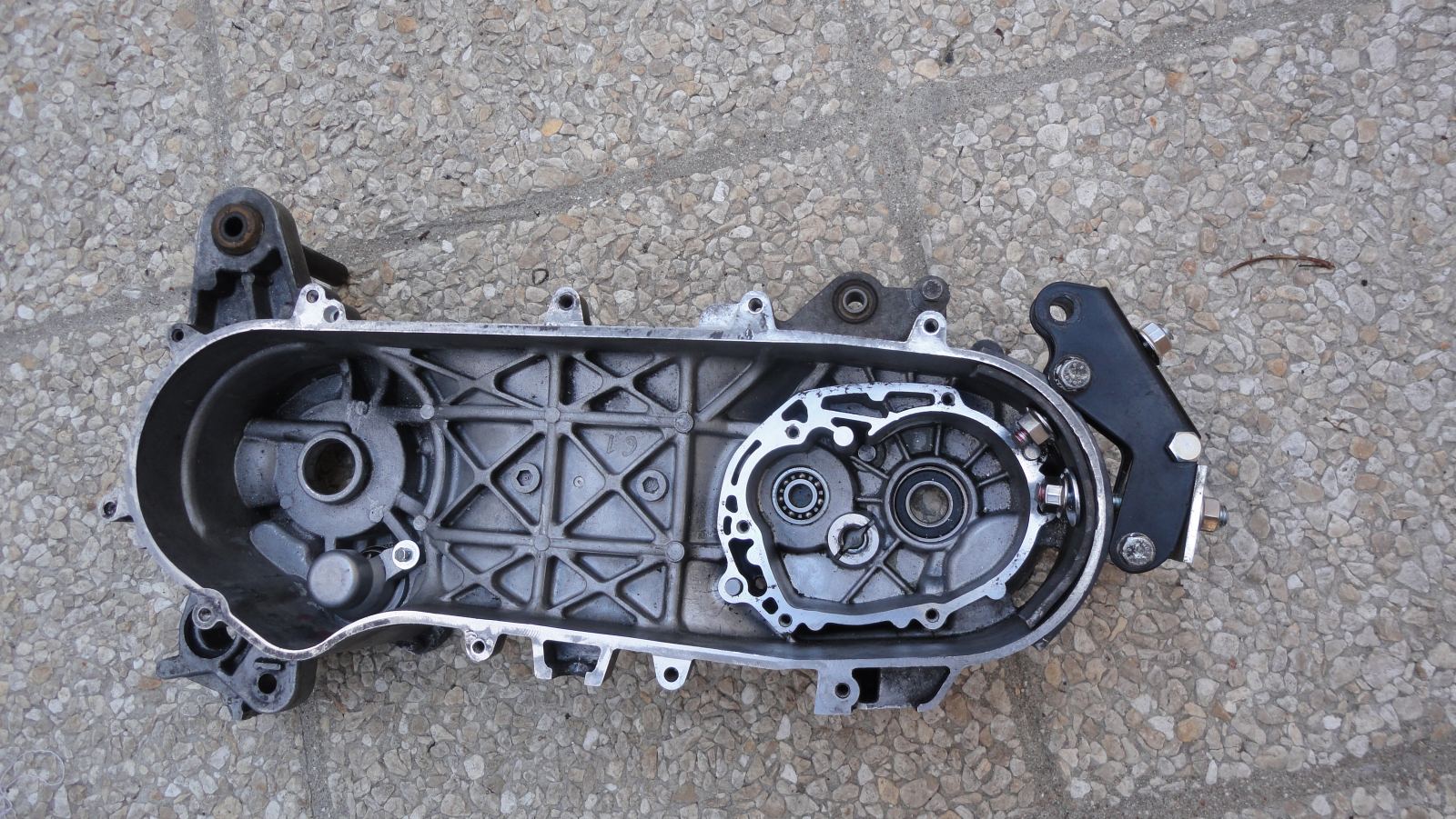

Fait gaffe sur le carter moteur du Ludix tu n'as pas la patte pour fixé la suspension, il faudrais que tu trouve un moyen de la fixé
j'en ai aucune idée.
du coup pour la patte de la suspension arriére tu as fait une soudure ? comment tu as fait c'est intereessant
