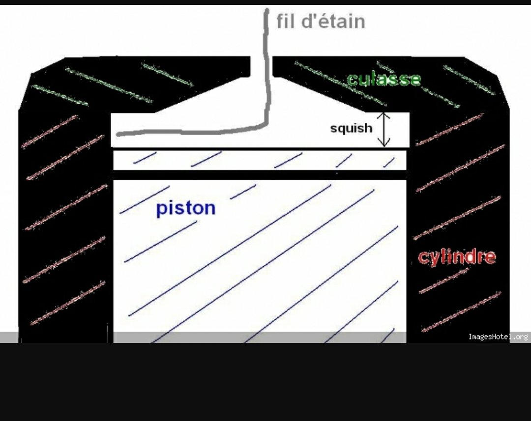

Pour moi la pige de calage ne pourra pas te servir pour le squish.
C'est le morceau d'étain écraser contre la culasse que tu dois mesurer
Ta pige ne sert que pour caler un allumage non clavetter .
il y a une heure, Barry/Sheene a dit :
ok, je comprends bien le système de l'étain à  mesurer avec le pied à coulisse, bon et bien va falloir investir, merci Barry

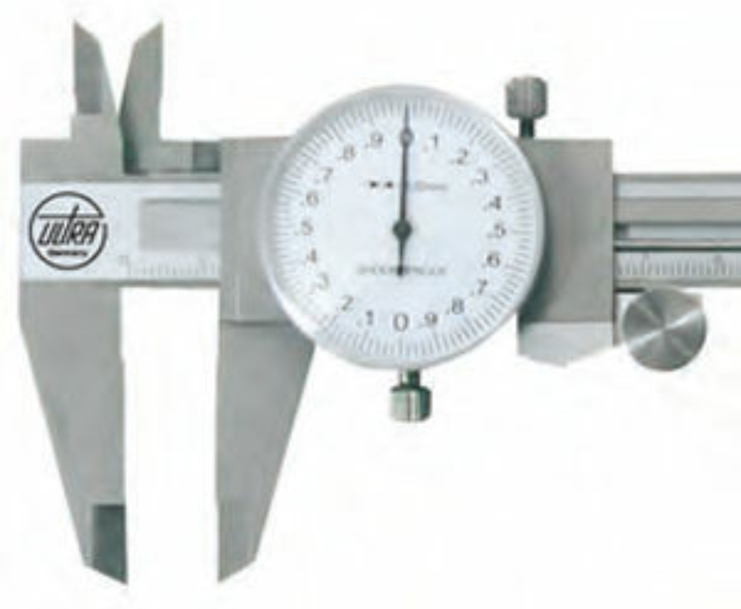

un pieds à coulisse classic est plus precis qu'un numerique , si tu appuis plus ou moins fort sur la roulette ça change constament . qu'un "normal" quant tu appuis ça change pas . en fait c'est l'ecrant qui indique plus ou mois bien , certain sons gradué et tant mieux. j'ai fait la connerie d'acheter un numerique. la technologie n'est pas spécialement applicable partout.
il y a 8 heures, jimmy@ a dit :
Bonjour,
Effectivement, je n'ai pas trouvé de pied à coulisse numérique vers chez moi qui soit plus précis que 0.2mm et pour un plus précis on part dans les 45€ chez casto... Du coup j'en ai pris un manuel à 3€ precis à 0.1mm pret là c'est bon. Par contre faut pas le brusquer sinon il se plie ;)
