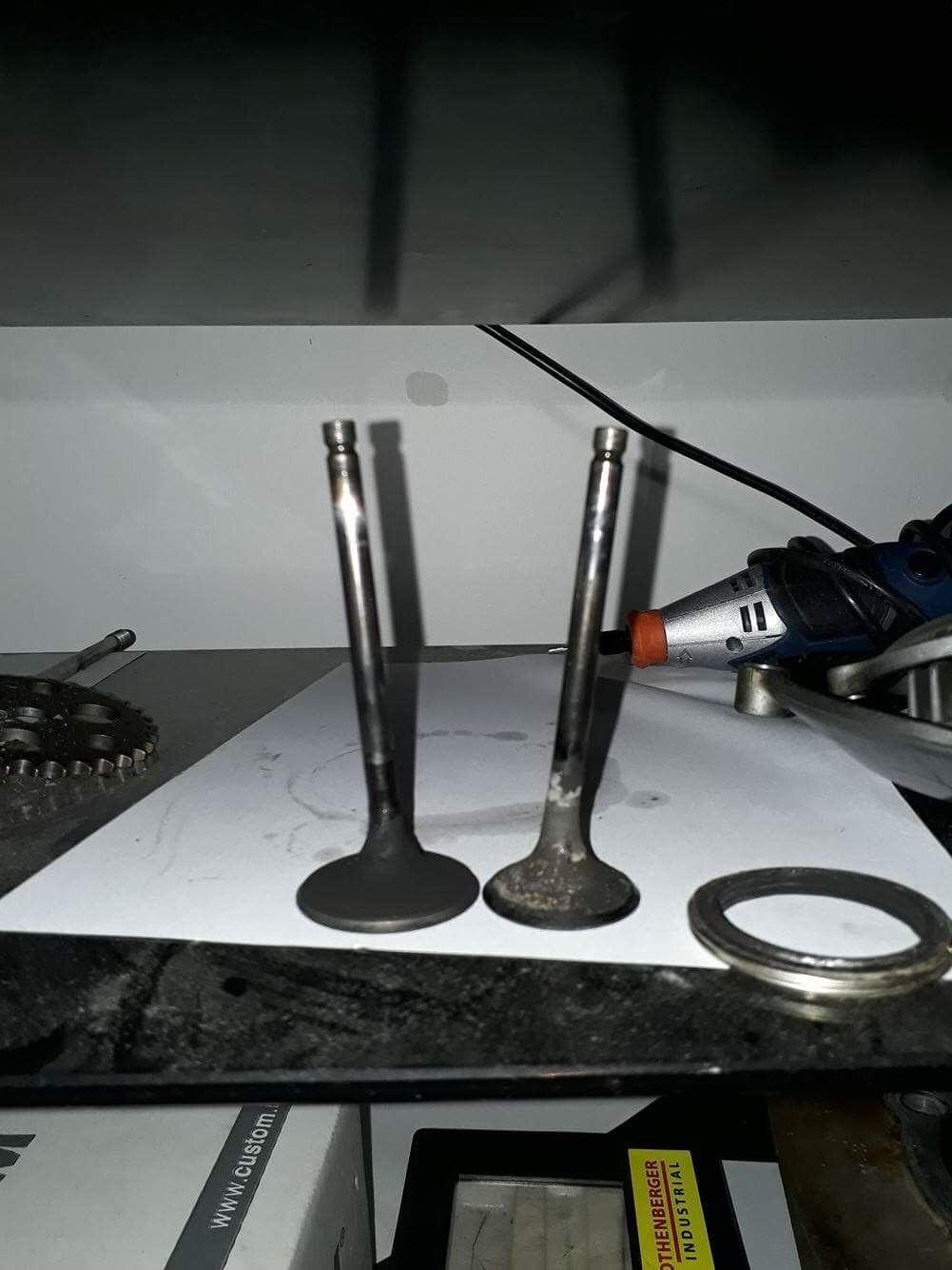

romcrx Posté(e) le 29 novembre 2017 Signaler Posté(e) le 29 novembre 2017 (modifié) Il y a 3 heures, mat881 a dit : Salut @romcrx , Et oui c'est une bonne machine, c'est fiable et polyvalent Tu t'es donc occupé du moteur !? Je sais pas si c'est la photo ou la réalité mais tes soupapes paraissent carrément tordu En tout cas y a pas à chier ils sont vraiment plus beau en bleu qu'en blanc ! Pour l'élargissement je vais juste remettre les elargisseurs qui étaient déjà dessus, je ferais ça tout à la fin. Ça aide pas mal pour la stabilité Niveau protection je vais remettre le sabot de l'arbre arrière que j'ai réussi à sauver parcequ'il était vachement tordu ! Sinon j'aimerais bien un petit bumper mais je vais voir pour plus tard parceque c'est pas donné ! Je vais faire un peu de tout avec, principalement de la "baraude" balade tranquille, du chemin et un peu route mais des que possible du chemin pour être tranquille et pas abîmé les pneus Et toi tu prévois des améliorations ? Plutôt chemin ou bitume ? Ouais le bruit et pas mal ça claque bien sec C'est pas la photo ... elles sont belle et bien tordu .. et pas qu'un peu. Maintenant c'est un peu tard vu que tu as tout refait mais j'ai trouvé un site au US pour les pieces Yamaha officel a moitié prix ( voir moins selon les pieces). J'aime beaucoup en bleu et blanc, mais pour le moment je vais roulé un maximum avant de touché a l'esthétique. Je dois changé le bumper et je veux me commandé toute les protection de chassis en alu ( envions 500€) et ça va faire mal. Je pense mettre des élargisseurs aussi tout le monde dit que c'est beaucoup beaucoup mieux. Je vais principalement roulé dans les chemins et prendre un peu la route pour y allé. j'ai un client qui en a un et qui veut roulé avec moi et j'ai mon pote qui a chopé ca : Et la c'est pas mais alors pas du tout la même histoire .. va falloir que je sois bon pour le suivre de pas trop loin. Tu te prevois combien de Km/plein pour le rodage ? Ps: je me suis pris le compteur vapor si tu dois changé le tiens il est vraiment complet et facile a mettre en place. Modifié le 29 novembre 2017 par romcrx
mat881 Posté(e) le 30 novembre 2017 Auteur Signaler Posté(e) le 30 novembre 2017 @romcrx Ah ouais mais la c'est carrément plié, la mienne était tordu mais pas autant ! C'est a cause d'un mauvais calage sûrement ? Pour le site ça m'intéresse, je veux bien le nom. Je regarde pas mal sur ebay US, c'est carrément moins chère mais quand tu rajoutes les frais de douane c'est pas la même chose... Vu que tu augmente ta largeur de voie avec les elargisseurs t'as une meilleure tenu de route, pour ça que tous les quad cross sont super large. Le 450 c'est de la balle ! J'aimerais bien en tester un un jours, c'est le moteur de la 450 yzf donc ça envoi grave. Il est vraiment beau ! Niveau rodage si je fais 10bornes c'est le max y a que les segments de neuf. J'en ai déjà entendu parler du compteur. Il est sur tonnycat et quadyland. Le miens fonctionne donc je le garde puis au pire j'en ai d'autre chez moi J'aimerais bien justement mettre un phare arrière de 700 raptor. Avec les clignotant intégré, pour virer le support arrière qui fait degeulasse, un peu comme ça : Sinon un peu d'avancement ! J'ai fini la peinture des pieces, ça va c'est clean mais c'est ultra fragile. Si j'avais su je les aurais envoyer en epoxy. Tempis je verrais bien si ça dire dans le temps J'ai peint aussi mon carénage avant en blanc la peinture était nickel j'ai fais ça grave propre puis je me suis précipité un peu sur le vernis et j'ai fais des coulures de porc ! Dégoûté faut que je recommence tout... J'ai installé une bande par chaleur sur ma boîte à air. L'ancienne étant morte. Des entailles pour pouvoir prendre la forme arrondi Hop nickel Sinon j'ai mis mon carénage arrière, j'y ai passé les câbles, j'ai installé le bumper d'origine, le klaxon (indispensable), les clignotants avant que j'ai nettoyer. D'ailleurs je me tâte à les changer mais j'hésite à prendre des leds ou a ampoules, ça dépends si je met un feu stop a led. Je verrais bien plus tard 1

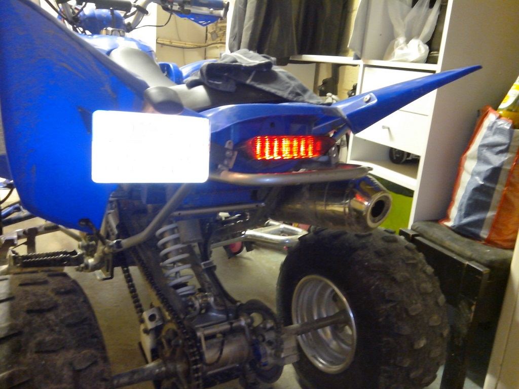

Tampaxxxxx Posté(e) le 1 décembre 2017 Signaler Posté(e) le 1 décembre 2017 Salut, Je pense que tu le sais je le kiff ton quad Par contre ta changé t'es soupapes non ? Il faut les rodé aussi, le rodage manuel c'est le gros du boulot vasi quand même. Pour le feux arrière j'avais monté un feux de R1 sur mon ruckus avec clignotant intégrer c’était bien bien stylé, d’ailleurs on dirait que c'est celui du raptor 700.
mat881 Posté(e) le 1 décembre 2017 Auteur Signaler Posté(e) le 1 décembre 2017 Il y a 9 heures, romcrx a dit : Tiens voilà le site https://www.partzilla.com/catalog/yamaha/atv/2007/raptor-350-yfm35rw même avec le port et les frais de douane j'ai fait de grosse économie ! Les soupapes c du a plein de chose mais surtout a un "mécano" en bois ... Le 450 c assez fou ... trop même J'ai regardé aussi pour le feux type R1 mais moi je n'ai pas la centrale de clignotant n'y le klaxon .. le quad est homologué mais l'ancien proprio avait otut retiré à part la plaque ... Il me reste pas mal de taff a se niveau la. J'ai les commodo en point de départ pour refaire tout le reste. j'ai pas trop d'idée pour refaire cette partie la si a l'occasion tu peux me faires des photos des branchements des clignotant et klaxon je veux bien. Attention a la peinture sur le carénage sa craque vite en général. Pouahhh je viens de regarder ton site il y a des truc c'est 2 voir 3 fois moins chère !!! Si j'avais su... j'aurais pris les carénage ma bas puis tout ce qui coûte chère. Le 450 c'est pas le même délire, entretien bien plis régulier et ça pardonne pas. Je peux te faire des photos mais appart mes cosses tu verra pas grand chose. Le mieux c'est que tu prennes de schéma du faisceau électrique il est assez claire. Je l'ai si tu veux Tqt la c'est sur la grille avant ça crais rien y a pas de déformation Il y a 7 heures, Tampaxxxxx a dit : Salut, Je pense que tu le sais je le kiff ton quad Par contre ta changé t'es soupapes non ? Il faut les rodé aussi, le rodage manuel c'est le gros du boulot vasi quand même. Pour le feux arrière j'avais monté un feux de R1 sur mon ruckus avec clignotant intégrer c’était bien bien stylé, d’ailleurs on dirait que c'est celui du raptor 700. Oui j'ai changé 1 soupape. Tu penses que fait que j'y aille mollo au début ? Oui on en voit d'origine sur des 700 raptor mais y a pas les clignotants intégrés. Et justement y en a 2 sortes et moi je veux celui que tu as montré où on voit bien les leds. Celui du haut c'est des barrettes on dirait. Du coup si je met feu arrière avec clignotant intégré me faut une centrale clignotant led et du coup changer l'avant pour du led aussi non ?
fred82000 Posté(e) le 1 décembre 2017 Signaler Posté(e) le 1 décembre 2017 si tu monte du led a lariere a l'avant tu es pas obliger tu peux monter une ampoule et si sa fonctione pas monter des résistance en plus 1

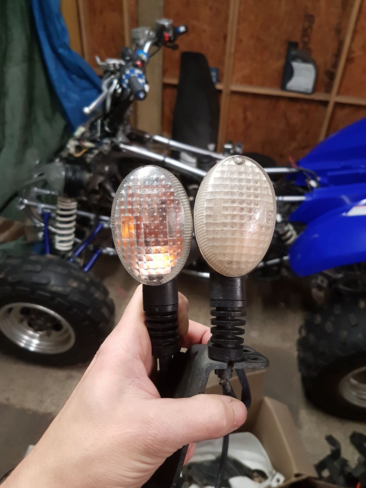

Tampaxxxxx Posté(e) le 2 décembre 2017 Signaler Posté(e) le 2 décembre 2017 Le 01/12/2017 à 09:25, mat881 a dit : Oui j'ai changé 1 soupape. Tu penses que fait que j'y aille mollo au début ? Oui on en voit d'origine sur des 700 raptor mais y a pas les clignotants intégrés. Et justement y en a 2 sortes et moi je veux celui que tu as montré où on voit bien les leds. Celui du haut c'est des barrettes on dirait. Du coup si je met feu arrière avec clignotant intégré me faut une centrale clignotant led et du coup changer l'avant pour du led aussi non ? Oui tu tourne tranquille au début la porté de soupape va encore s'affiné avec le siège rien de monstrueux non plus, ça cassera pas ni rien mais dans le temps ça garantie l'étanchéité de la soupape. Moi quand je refait des culasses pour des voitures de tourisme c'est interdit les monté en régime rapide, je fonctionne par pallier pour un rodage total de 1000 km jusque ici pas de soucis. Faut bien pensée que les soupapes en prenne dans la gueule surtout celle en échappement, avec le rappel du ressort elle prenne un coup, avec l'explosion pareille, à l’échappement l'échange thermique et énorme Pour le feux tu fou une centrale led avec des ampoules à l'avant ça suffit. 1
romcrx Posté(e) le 2 décembre 2017 Signaler Posté(e) le 2 décembre 2017 Je veux bien ton schéma électrique. je suis vraiment naze en électricité j’y comprend pas grand chose. si tu as un lien pour une centrale de clignotant à led je veux bien. Pour le site franchement top ils sont rapide et pas chère mais’ j’ai pris 115€ de frais de douane et ça fait bien chier.
mat881 Posté(e) le 4 décembre 2017 Auteur Signaler Posté(e) le 4 décembre 2017 Dac merci de la réponse Le 02/12/2017 à 17:27, romcrx a dit : Je veux bien ton schéma électrique. je suis vraiment naze en électricité j’y comprend pas grand chose. si tu as un lien pour une centrale de clignotant à led je veux bien. Pour le site franchement top ils sont rapide et pas chère mais’ j’ai pris 115€ de frais de douane et ça fait bien chier. Tiens cette centrale à led devrait passer : https://www.la-becanerie.com/moto/électrique/clignotants/centrale-de-clignotant-universelle-pour-clignotants-a-leds-2-fils.html Supplément du manuel d'atelier (faisceaux dernière page) : 350raptor-evol2004.pdf Ah ouais 150 de frais de douane ça douille ! Mais tu as fais une commande de combien aussi, parceque ça dépends du poids ou de la taille ? Mon frère a des pieces a commander pour son 125yz et les prix son 2fois - moins chère qu'en France... Appart ça voilà où en est le quad J'ai donc remonté les cales pieds, sélecteur, pédale de frein et la peinture que je viens de faire est déjà à moitié explosé. C'est beaucoup beaucoup trop fragile, ça fait des éclats pour un rien et en plus le noir brillant ne me plait pas. Bref je suis totalement dégoûté d'avoir perdu du temps pour un résultat aussi pourri ! Si j'avais su je les aurais envoyé en epoxy de la même couleur que le cadre. Ou alors faire comme je voulais faire de base en peinture haute température la au moins ça tient ! Samedi matin je décide de le tester pour voir si les vitesses passes bien et que le reste fonctionne. Avant ça je place la chaîne, régle sa tension, purge le frein arrière, régle la tension du câble d'embrayage et fixe fite fait les carénages. Le quad démarre je le laisse un peu tourner au ralenti mais après ça il se met à faire n'importe quoi. Impossible de retirer le starter sinon il cale, ralenti instable et inréglable, il pétarade et claque ! Le week end dernier il tournais correctement pour preuve la vidéo. Entre temps je me suis juste contenté d'y ajouter un filtre à air (j'ai testé sans c'est pareil) et bien placer le faisceaux, c'est tout. Bref j'ai préféré en arrêter là avant de tout exploser à grand coup de masse J'y regarderais à tête reposé, mais je suis déjà bon pour retirer le carénage avant, le réservoir et la baa que je viens tout juste d'installé proprement
