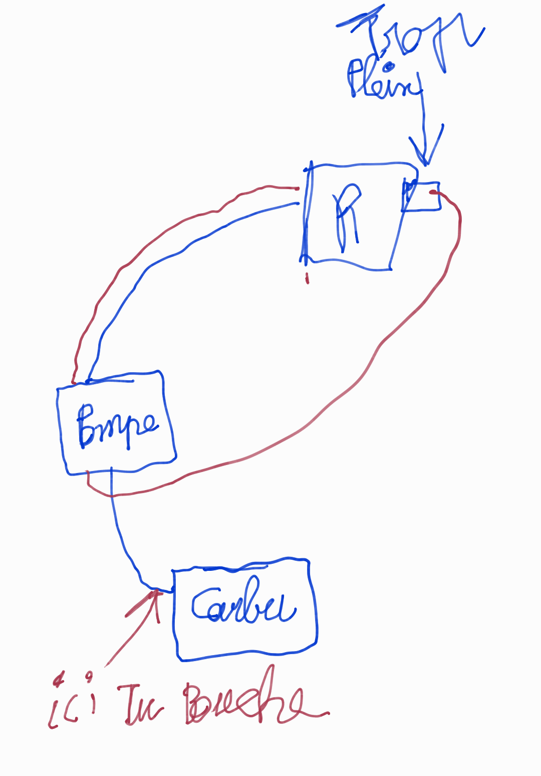

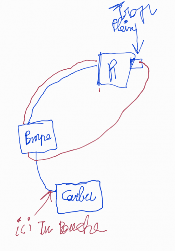

0 Invité Posté(e) le 31 août 2017 Signaler Posté(e) le 31 août 2017 Bonjour pourquoi aller jusqu'à faire un faisceau simplifier pour une simple pompe tu prends un T pour durite tu raccorde et elle tourne en circuit fermé. Tu laisse un fond d'huile dans le réservoir pour finter la sécurité du cdi et tchao.
0 TrendX1 Posté(e) le 31 août 2017 Auteur Signaler Posté(e) le 31 août 2017 il y a 2 minutes, Barry/Sheene a dit : Bonjour pourquoi aller jusqu'à faire un faisceau simplifier pour une simple pompe tu prends un T pour durite tu raccorde et elle tourne en circuit fermé. Tu laisse un fond d'huile dans le réservoir pour finter la sécurité du cdi et tchao. Comment sa ? Explique mieux stp
0 Invité Posté(e) le 31 août 2017 Signaler Posté(e) le 31 août 2017 En bleu le circuit normal en rouge celui que tu dois faire . Je t'avait parler d'un T pour durite mais après réflexion c'plus simple de te raccorder au trop plein du réservoir après à toi de te débrouiller avec les diametre de durite. Ps c'est moi qui est fait le dessin si tu rigole je te fais la misère .
0 TrendX1 Posté(e) le 31 août 2017 Auteur Signaler Posté(e) le 31 août 2017 il y a 39 minutes, Barry/Sheene a dit : En bleu le circuit normal en rouge celui que tu dois faire . Je t'avait parler d'un T pour durite mais après réflexion c'plus simple de te raccorder au trop plein du réservoir après à toi de te débrouiller avec les diametre de durite. Ps c'est moi qui est fait le dessin si tu rigole je te fais la misère . Merci beaucoup tu gère
