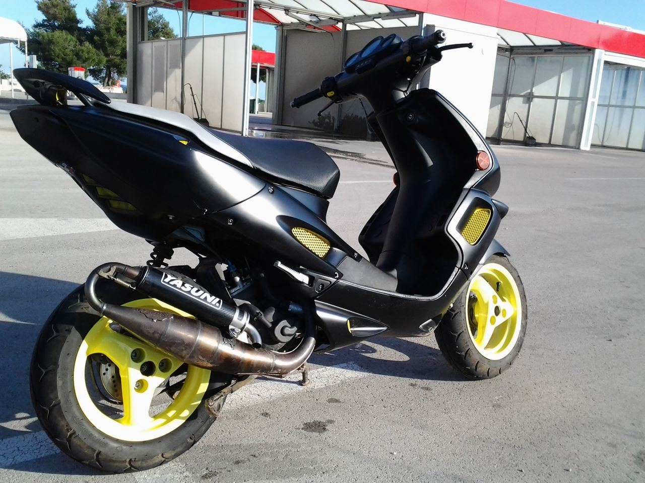

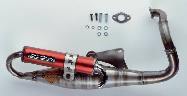

0 Hrc Posté(e) le 16 septembre 2017 Auteur Signaler Posté(e) le 16 septembre 2017 Je te tiendrais au courant du delai ou tout autre chose par apport a ma commande.... Franchement tu crois qui il il y a une différence énorme tout de même? Avant et après... Voici mon pot actuel hebo manston racing replica Celui que je devais mettre.yasuni r Celui que vous m'avez conseillé et que j'ai acheté. Qu'amélioriez vous dans ma configuration? kit 70 athena racing a culasse a plot.piston tete plate lc preparerVilebrequin mvt carrera 18000tr/minRoulements c4 Stage6 de vilebrequin en polymere 20000tr/min et spyAllumage mvt premium analogique 08 rotor interne avec eclairagePot Stage6 sport proboîte a clapet big valve Stage6 racing.clapet Stage6 viton.venturi 24mmcarburateur 24 mm oko avec powerjetfiltre à air c4Variteur artek k2 evo (grande plage) galet 19/15,5mmJoue de variateur Stage6 cnc plateCourroie malossi x kevlarCorrecteur de couple malossi torque driverEmbrayage polini evolution 2g (2mâchoires)Cloche embrayage metrakit spressort de poussée metrakit pro race hardTransmission primaire top perf 13/41Transmission secondaire polini 16/44Bougie ngk br10eix Pour les transmissions j'ai une malossi primaire en 13x35 La transmission primaire et secondaire d'origine.
0 fred82000 Posté(e) le 16 septembre 2017 Signaler Posté(e) le 16 septembre 2017 je ne peux pas te dire le hébo je les jamais tester pour peugeot mais si alain et moi on ta conseiller le pot que tu as prix c'est qu'il sera bien mieux accorder a ta configuration que celui que tu vouler toi

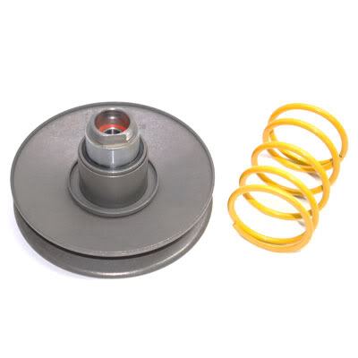

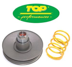

0 Alain Posté(e) le 16 septembre 2017 Signaler Posté(e) le 16 septembre 2017 Il y a peut être moyen de gagner encore quelque chose, c'est sur le correcteur de couple. Tu as monté la partie mobile, j'ai déjà testé un correcteur de couple grande plage de Piaggio avec une courroie de CPI, et j'avais un bon gain en accélération.
0 Hrc Posté(e) le 17 septembre 2017 Auteur Signaler Posté(e) le 17 septembre 2017 il y a 9 heures, Alain a dit : Il y a peut être moyen de gagner encore quelque chose, c'est sur le correcteur de couple. Tu as monté la partie mobile, j'ai déjà testé un correcteur de couple grande plage de Piaggio avec une courroie de CPI, et j'avais un bon gain en accélération. Salut alain,salut fred.Il est vrai que le correcteur de piaggio est bien plus gros.... mais la boîte a kick après ne passe plus et c'est laquel de courroie que tu dis? Correcteur de couple TOP PERFORMANCES NEUF Pour moteur PEUGEOT Buxy / PIAGGIO Nrg Améliore l'accélération et les montées en régime, et surtout les reprises. Le complément idéal d'un bon variateur Livré ressort de poussée NEUF, vendu sous blister EN STOCK - Expédition sous 24H Convient pour moteur : APRILIA : Mojito / Scarabeo / Sportcity / SR DERBI : Atlantis (à partir de 2003) / Bullet / GP1 / GP1 Open / GP1 Revolution GILERA : DNA / Easy moving / Ice / Runner / Runner SP / Storm / Stalker / Typhoon / Typhoon X ITALJET : Jet Set / Torpedo PEUGEOT : TKR / Buxy / Ludix / Ludix Blaster / Speedfight 1 & 2 (air & liquide) / Ludix / Squab / Vivacity / Trekker / Speedake / Elyseo / Elystar / métal-X / X-Fight / Jet Force (carburateur & injection) / Louxor TSDI PIAGGIO : Diesis / NRG extrême / Fly / Free / NRG / NRG MC2 / NRG MC3 / NTT / NRG Power DD / Quartz / Sfera / Typhoon / Zip Fast Rider / Zip 2000 / Zip / Zip SP / Vespa ET2 / Vespa LX / Vespa S Descriptif : 1 correcteur de couple 1 ressort de poussée Quel sont les modifs a effectuez?et photos si possible merci.
0 fred82000 Posté(e) le 17 septembre 2017 Signaler Posté(e) le 17 septembre 2017 salut il te parle de monter une corroie de scooteur de marque cpi
0 Alain Posté(e) le 17 septembre 2017 Signaler Posté(e) le 17 septembre 2017 C'est tout à fait possible qu'un correcteur de Piaggio en 134mm touche le carter de kick sur mon Ludix, j'avais dû légèrement limer des renforts du carter moteur, un peu à la façon Minarelli avec un Over Range) J'ai mentionné une courroie de CPI, car elle a exactement les mêmes dimensions que la Polini Evo pour Ludix qu'il fallait monter avec le correcteur Evo en 134.
0 Hrc Posté(e) le 17 septembre 2017 Auteur Signaler Posté(e) le 17 septembre 2017 Donc correcteur complet top perf de piaggio avec une courroie de cpi?
0 jimmy@ Posté(e) le 17 septembre 2017 Signaler Posté(e) le 17 septembre 2017 j'avais un correcteur gp de typhoon sur un speedak. ça passe.
0 Hrc Posté(e) le 17 septembre 2017 Auteur Signaler Posté(e) le 17 septembre 2017 Merci jimmy,aurais tu des photos de la modifs. Quel courroie utilisé? Est ce que le correcteur top perf de piaggio est bien? En courroie pour le moment sur mon scoot est la malossi x kevlar(la plus cher).avant j'avais la polini x kevlar belt.
