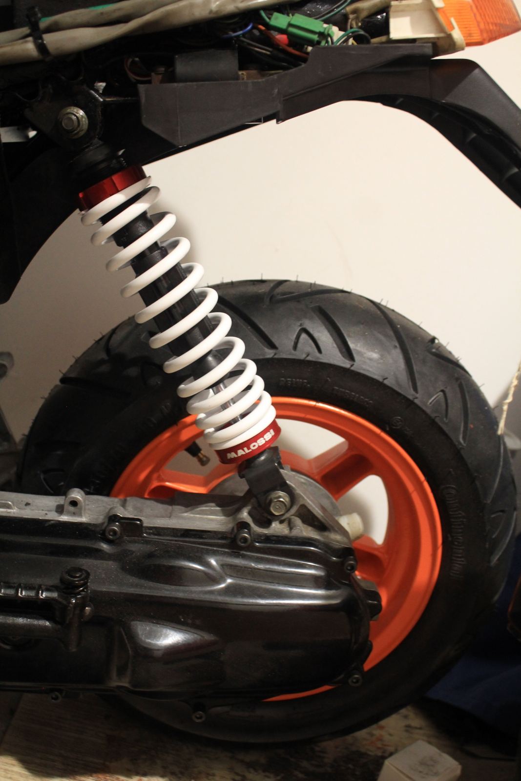

bouigass Posté(e) le 9 novembre 2017 Auteur Signaler Posté(e) le 9 novembre 2017 Salut, J'avance tranquillement sur le Booster: Ce soir j'ai fait un peu de peinture: Tout va être peint en noir. J'ai avancé sur le Bidalot: Et j'ai reçu de quoi améliorer la tenue de route, cela ne peut être que mieux que mon amortisseur de 1995: Normalement il devrait pouvoir rouler ce week-end avec une jante avant de 12 et une arrière de 10 ma jante arrière de 12 n'aura un pneu que la semaine prochaine...mais cela ne va m'empêcher de faire un court test pour tester le moteur

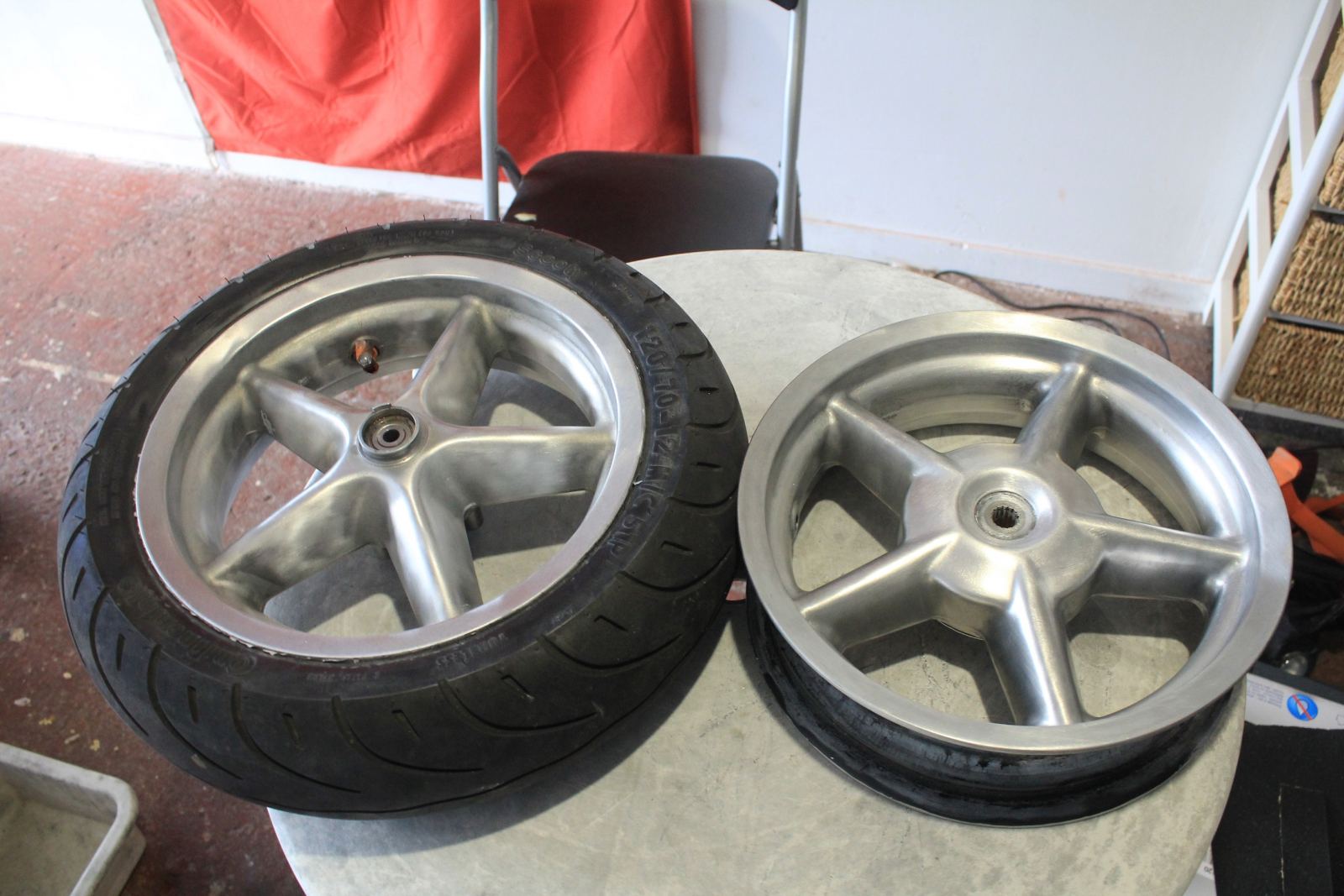

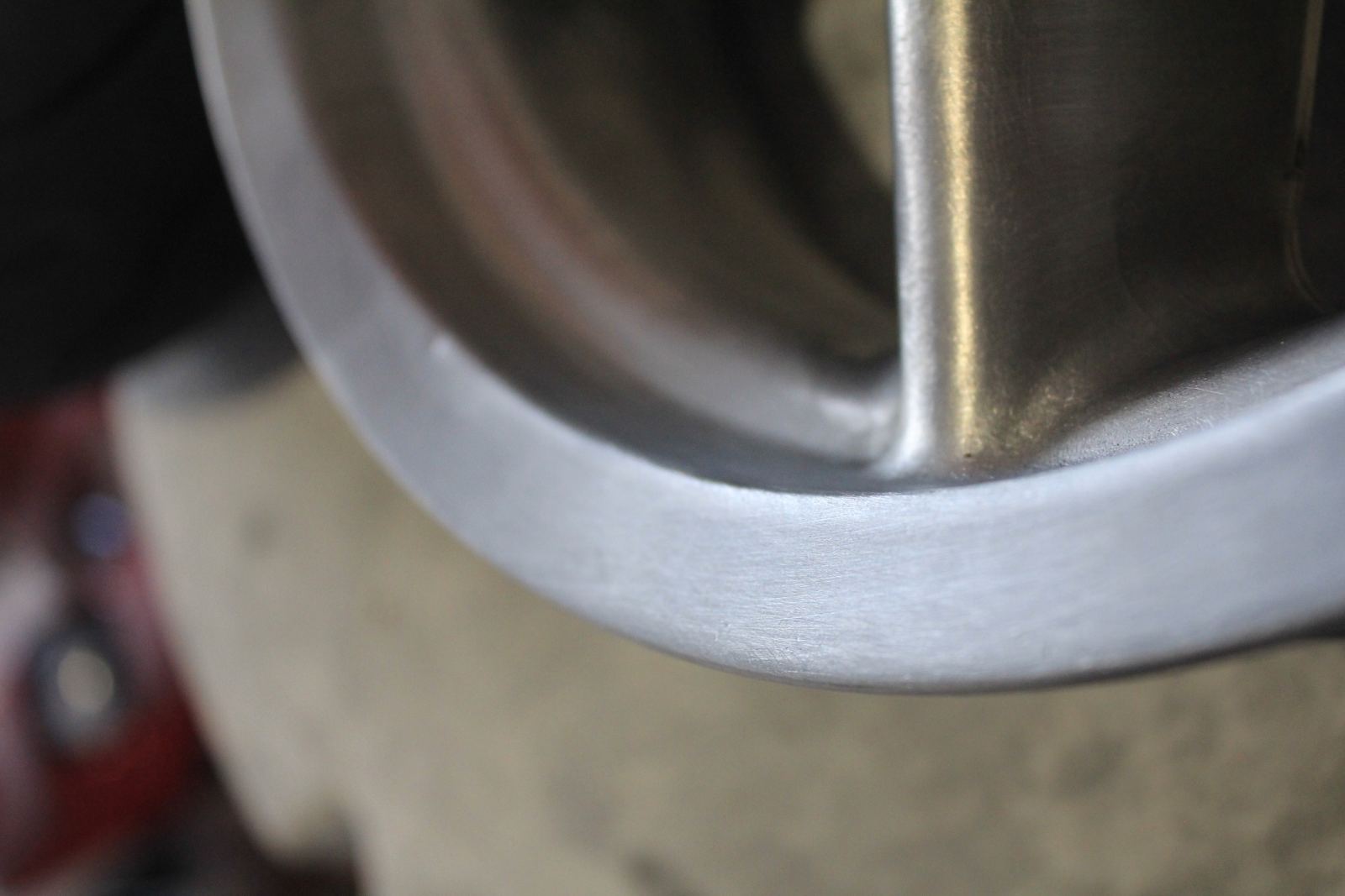

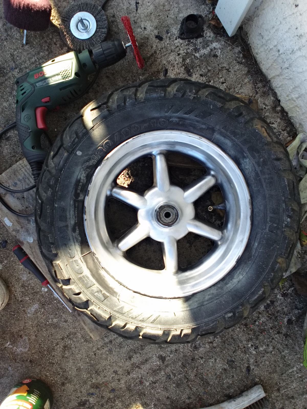

bouigass Posté(e) le 12 novembre 2017 Auteur Signaler Posté(e) le 12 novembre 2017 Salut, J'ai bossé un peu sur les jantes de Rocket: La jante avant est juste décapée et j'ai passé un coup de 120 à sec sur toute la jante arrière pour enlever toutes les aspérités de la jante: La jante avant brute: Après un coup de 120 sur toute la jante: Une petite photo de la jante d'origine: Je suis en vacances cette semaine donc je vais pouvoir avancé sur les jantes, j'espère finir l'avant et commencer l'arrière dans la semaine.
mat881 Posté(e) le 13 novembre 2017 Signaler Posté(e) le 13 novembre 2017 C'est partie facilement au décapant ? Même la peinture d'origine ?
bouigass Posté(e) le 13 novembre 2017 Auteur Signaler Posté(e) le 13 novembre 2017 (modifié) La peinture d'origine c'est plus dur sauf si elle a 20 ans comme mes jantes de Road . Avant d'appliquer le décapant, je passe un coup de brosse métallique dessus pour la rayer et améliorer la pénétration du décapant. Je laisse agir bien 2h, un coup de karcher pour enlever le plus gros et éliminer l'excédant de produit ,après tu peux décoller le restant en frottant même avec le doigt. Il reste toujours des parties où la peinture est plus dur à enlever comme les angles, si c'est le cas, je remet du décapant etc. D'ailleurs ta jante en 10p est entrain de "tremper" Le blanc s'en allait presque juste en appliquant le décapant, la couche d'origine est bien plus coriace, ce n'est pas de la bombe, elle cuite au four je pense. Modifié le 13 novembre 2017 par bouigass
mat881 Posté(e) le 13 novembre 2017 Signaler Posté(e) le 13 novembre 2017 Dac bon ça va si le blanc par bien parceque ça faisait vraiment crade. Je sais pas comment c'est peint mais c'est costaud.

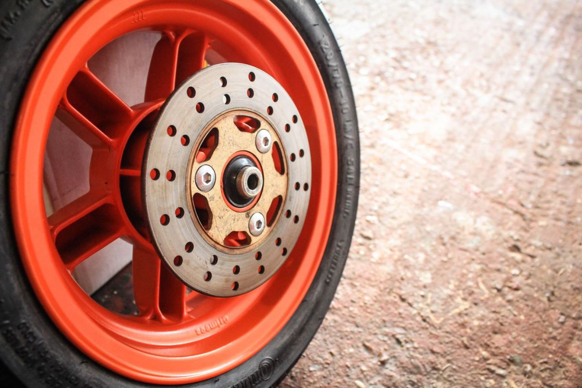

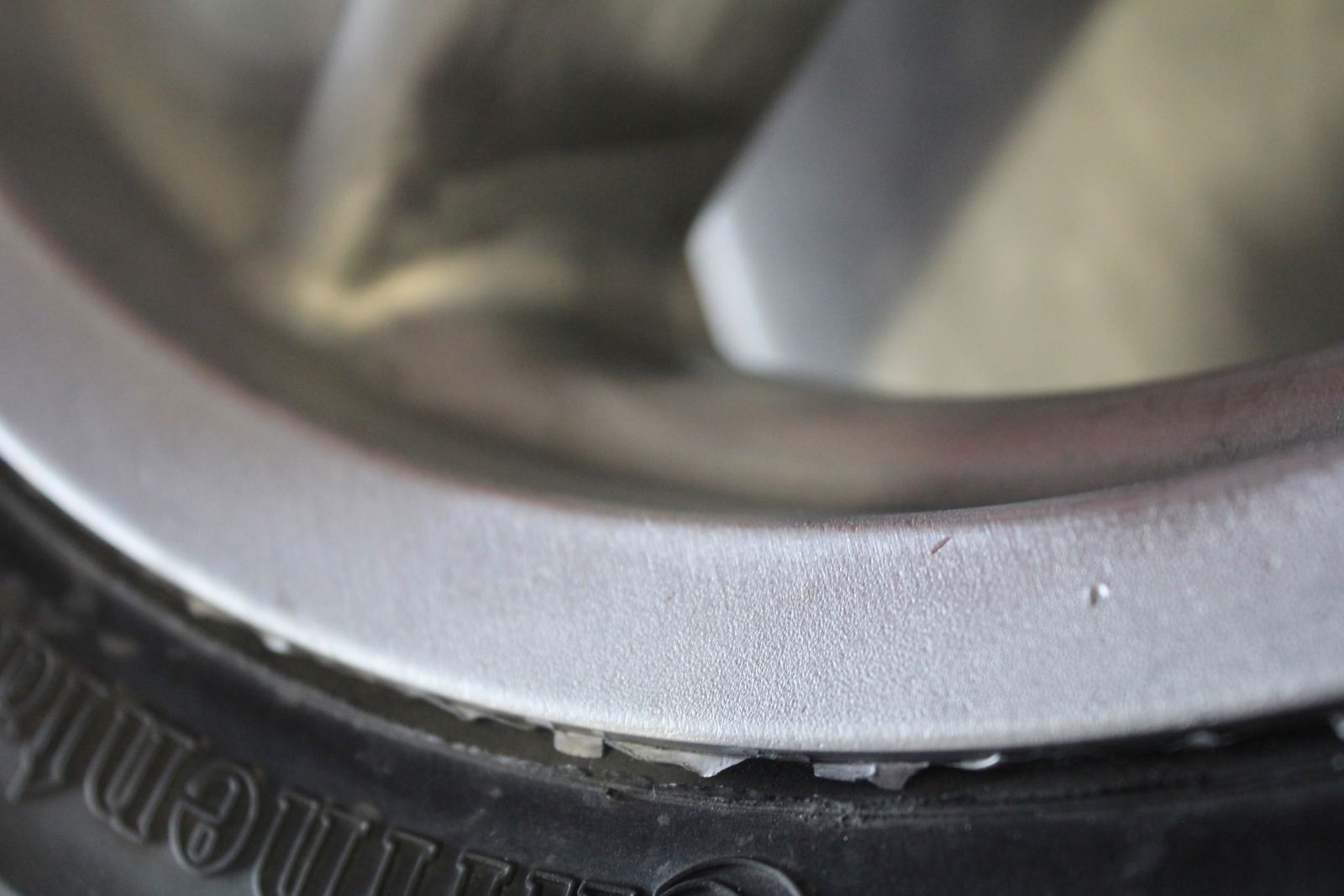

bouigass Posté(e) le 14 novembre 2017 Auteur Signaler Posté(e) le 14 novembre 2017 Commencer le polissage à la disqueuse, ça doit laisser de sacrés traces! J'en suis là avec la jante de 10p qui va me servir pour mettre un gros disque: Donc avec du décapant V33 puis les derniers bouts de peinture qui restent sont brossés. Je fais enlever le pneu cette après midi et je finis le décapage puis peinture Pour le freinage, le mieux que j'ai trouvé en neuf est le disque Conti en 215mm, vous l'avez déjà utilisé ?

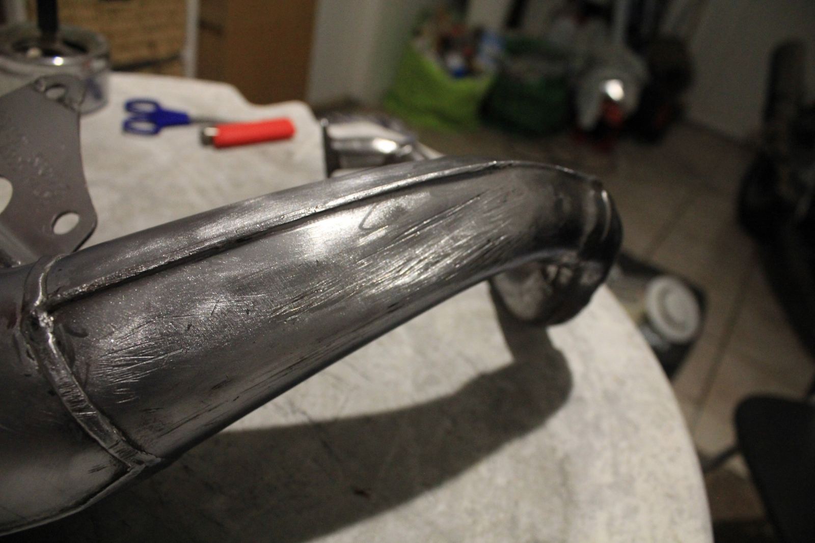

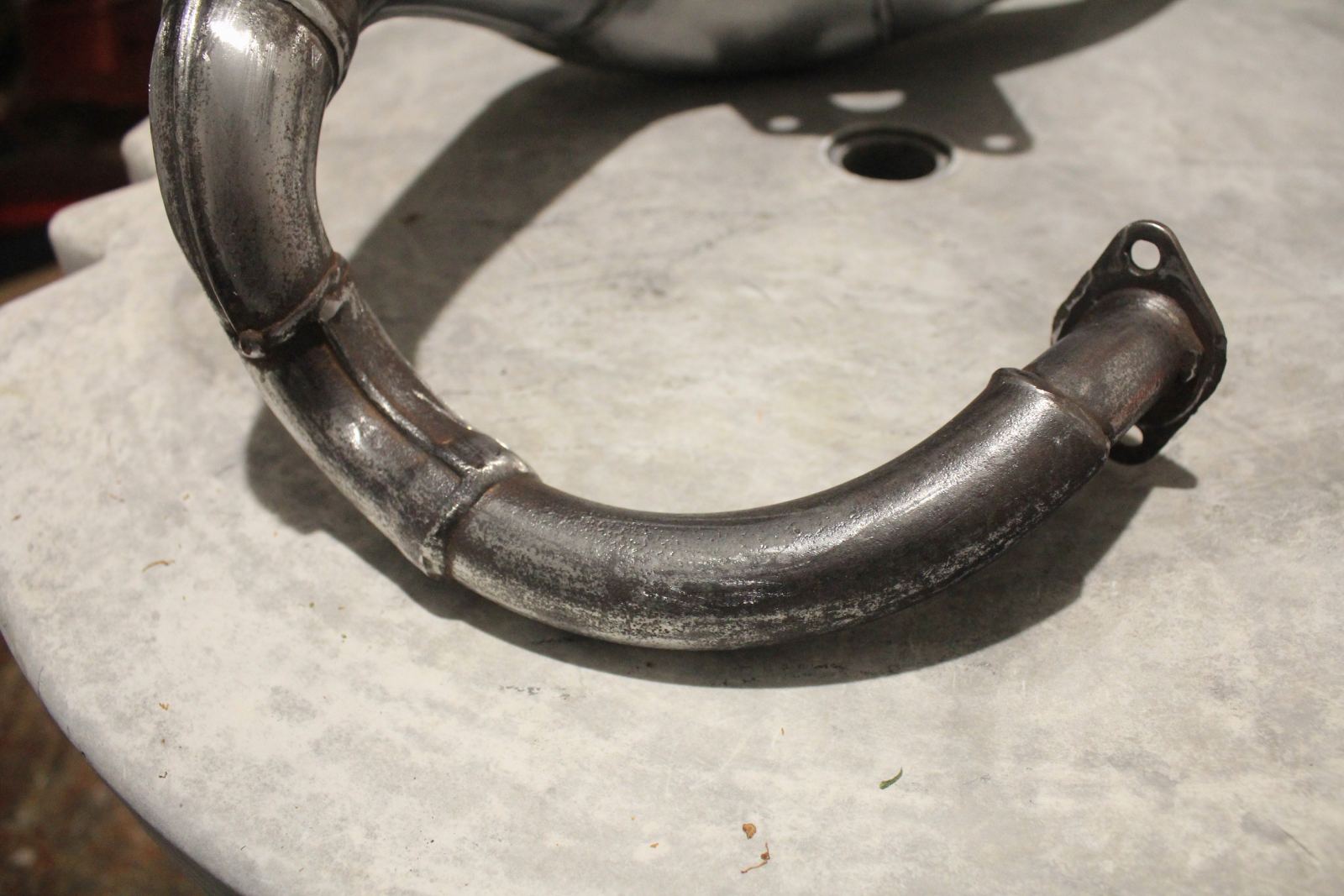

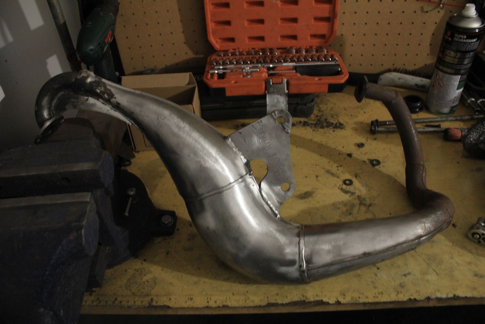

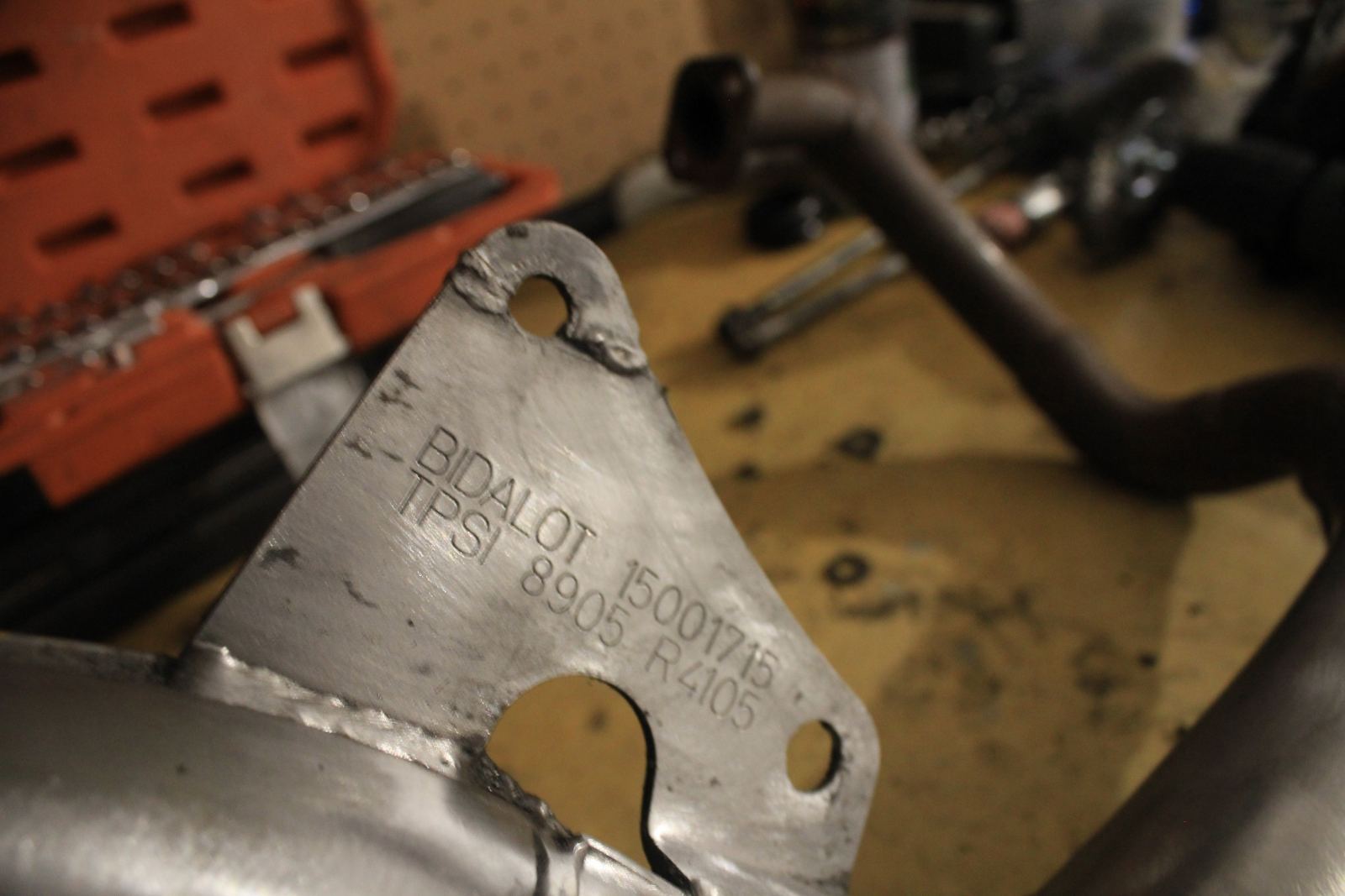

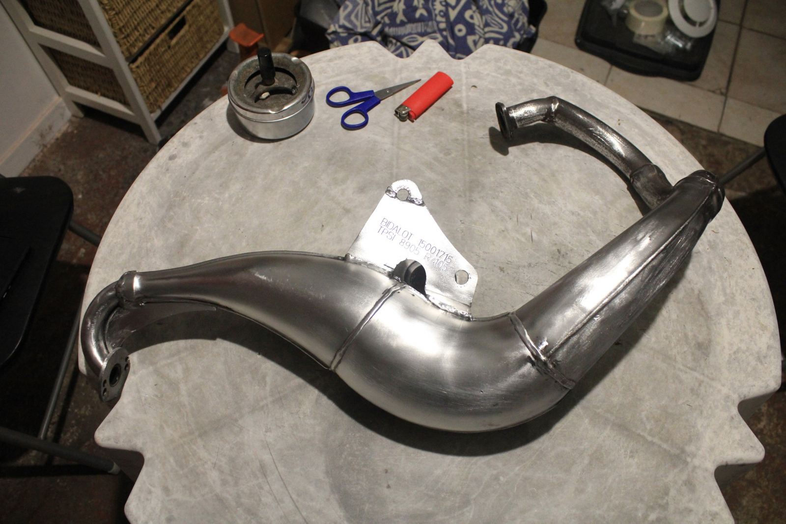

bouigass Posté(e) le 14 novembre 2017 Auteur Signaler Posté(e) le 14 novembre 2017 Salut, Tu m'étonnes Le pneu est démonté de la jante. Je finis de la préparer ce soir et demain je peins, et normalement le pneu sera monté samedi matin. J'ai avancé sur le Bidalot, il y avait 3 couches de peinture : Il a pris un coup là: Le coude est trop attaqué pour avoir un résultat propre, j'ai passé un coup de 60 avec le Dremel mais ce n'est pas suffisant: Je vais donc peindre le coude en noir HT pour le protéger
mat881 Posté(e) le 14 novembre 2017 Signaler Posté(e) le 14 novembre 2017 Je trouve que tu as bien réussi à le récupèrer le bidalot ! Tu l'as fais a l'aide de tes brosses métalliques ?

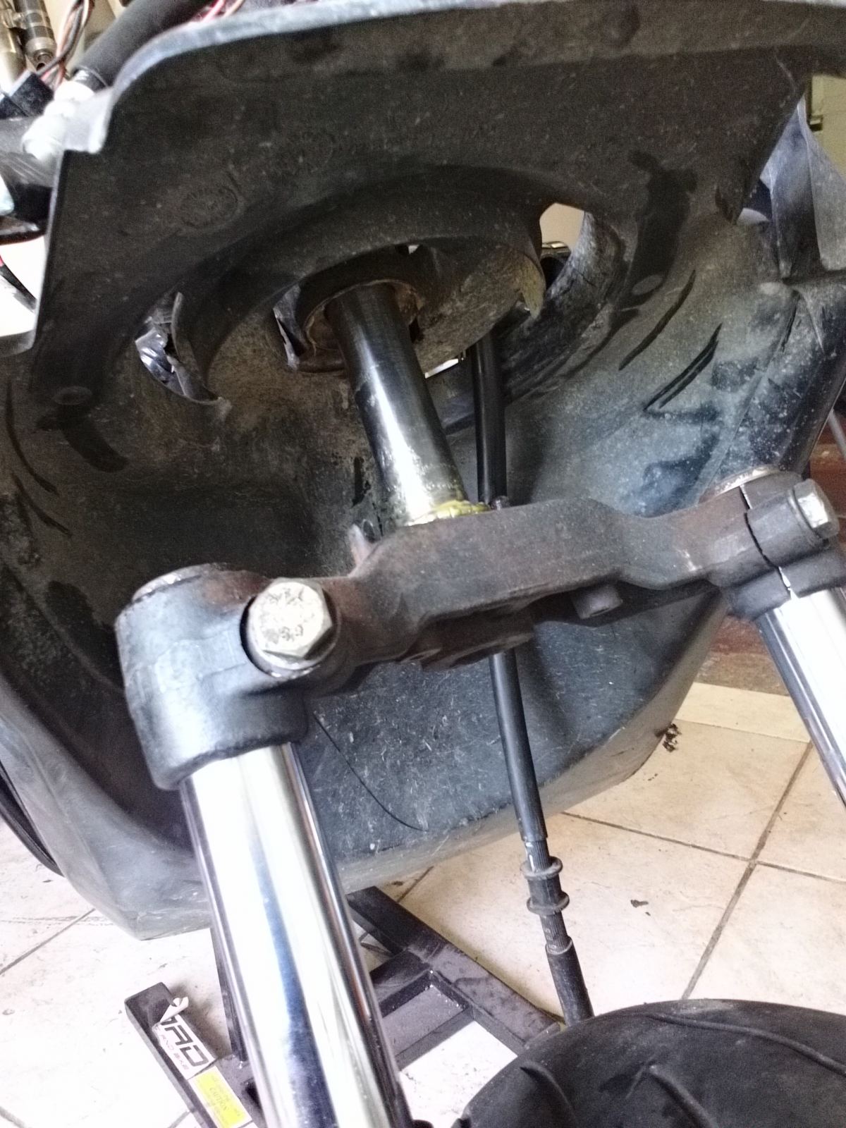

bouigass Posté(e) le 16 novembre 2017 Auteur Signaler Posté(e) le 16 novembre 2017 (modifié) Salut, J'utilise la brosse rouge en nylon pour enlever le plus gros et l'effet mat est obtenu avec la brosse marron que tu vois sur une des photos au dessus Je suis entrain de monter ma fourche de Rocket mais j'ai un souci, le haut des fourreaux frotte le carénage intérieur, vous avez déjà eu ce problème ? Modifié le 16 novembre 2017 par bouigass
Max Blackbird Posté(e) le 16 novembre 2017 Signaler Posté(e) le 16 novembre 2017 il me semble bien qu il faut faire sauter le pareboue parce qu il n est pas assez large
bouigass Posté(e) le 16 novembre 2017 Auteur Signaler Posté(e) le 16 novembre 2017 Ah oui?! Je ne suis pas fan mais je vais essayer. Je me demande si le problème ne vient du cadre ancien modèle, sur les Spirit ,le tube de direction est un tube droit ou avec cage de roulements incorporé ?
Max Blackbird Posté(e) le 16 novembre 2017 Signaler Posté(e) le 16 novembre 2017 non,les roulements sont disposés aux 2 extrémitées du cadre et la fourche se bloc contre les roulements vérifie que le pare boue est assez large au niveau de la largeur des fourreaux,je croit que c'est la qu est l embrouille
bouigass Posté(e) le 16 novembre 2017 Auteur Signaler Posté(e) le 16 novembre 2017 Effectivement,le problème est bien là, je ne suis pas fan de rouler sans,je vais essayer de fabriquer un pare boue
