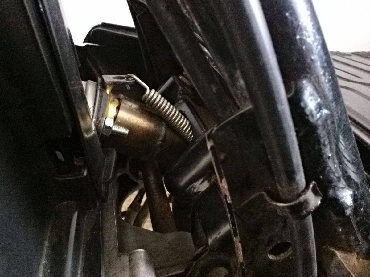

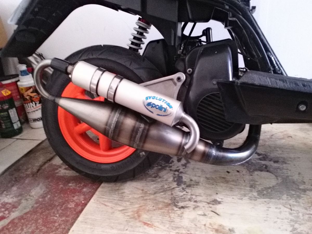

bouigass Posté(e) le 22 septembre 2018 Auteur Signaler Posté(e) le 22 septembre 2018 (modifié) Ca y est le pot est posé, il a quand même une sacré gueule Par contre le ressort est un peu coincé entre le pot et le basculeur, il peut bouger mais il n'est pas complètement libre, j'espère que ça ne va pas altérer la fiabilité du montage? Je ferais un essai demain car je dois attendre que ça sèche, j'ai mis de la pâte à échappement pour parfaire l'étanchéité entre la bride et le coude. Modifié le 22 septembre 2018 par bouigass
