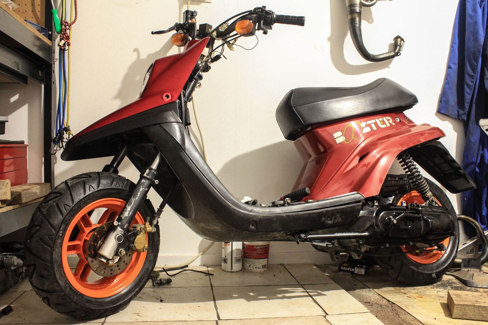

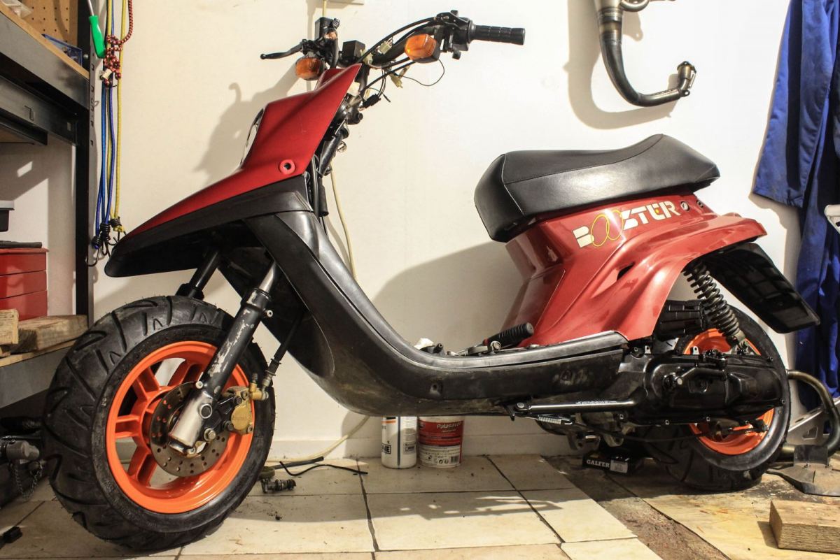

bouigass Posté(e) le 26 octobre 2017 Auteur Signaler Posté(e) le 26 octobre 2017 Salut Un peu de news, quelques pièces sont en commandes: tambour arrière, bas de caisse, protège jambe et marche pied avec un peu de visserie d'origine de quoi faire la finition Ma fourche est toujours chez le pro qui en chie à avoir les joints spy du coup j'ai acheté une fourche de Rocket avec les jantes qui vont avec, je pense polir le tout ou juste les jantes, à réfléchir. De toutes façons il faut refaire la peinture de la fourche. Comme j'ai une fourche je n'ai pas résisté à faire un montage à blanc avec les jantes en 10 pouces: J'attends les roulements de fourche de Rocket qui devraient arriver demain et j'espère pouvoir rouler ce week end avec les jantes de Rocket car je ne peux pas rouler avec ces jantes vu la différence de diamètre du disque. Les plaquettes portent sur moins d'un cm. 1
Tampaxxxxx Posté(e) le 26 octobre 2017 Signaler Posté(e) le 26 octobre 2017 (modifié) Salut, Sympa l'avancement j'adore il fait vraiment vielle ecole j'aime, plus de soucis du coup avec la peinture des jantes? Modifié le 26 octobre 2017 par Tampaxxxxx

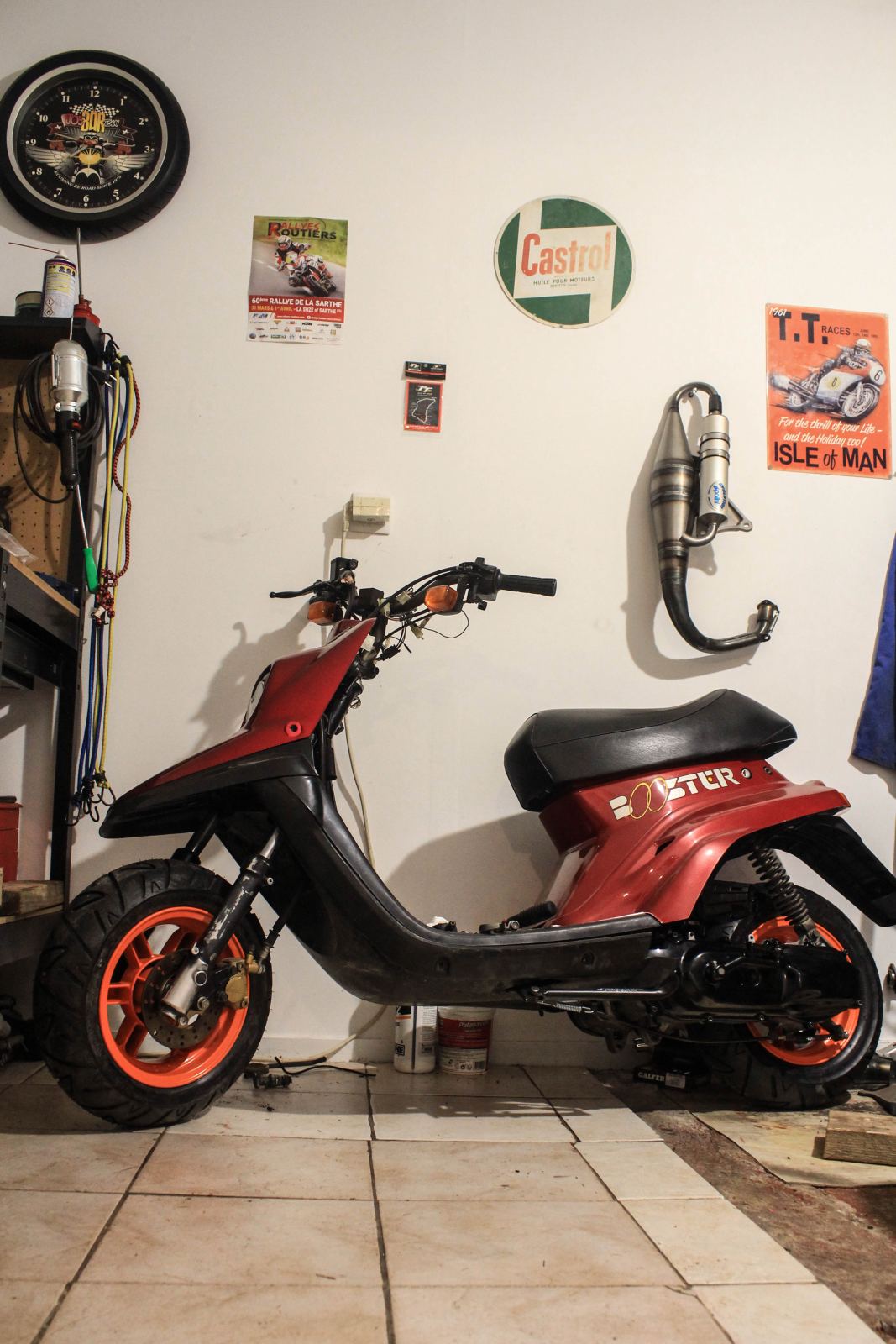

Invité Posté(e) le 26 octobre 2017 Signaler Posté(e) le 26 octobre 2017 Bonjour moi c'est la déco que je kiffe la plaque castrol et le poster du tt ca c'est Old school.
Max Blackbird Posté(e) le 26 octobre 2017 Signaler Posté(e) le 26 octobre 2017 il y a une heure, Barry/Sheene a dit : Bonjour moi c'est la déco que je kiffe la plaque castrol et le poster du tt ca c'est Old school. putain je me suis dit pareil pour les 2 objets
bouigass Posté(e) le 27 octobre 2017 Auteur Signaler Posté(e) le 27 octobre 2017 Il y a 9 heures, Tampaxxxxx a dit : Salut, Sympa l'avancement j'adore il fait vraiment vielle ecole j'aime, plus de soucis du coup avec la peinture des jantes? Salut, Non, j'ai peins en 1 fois par petites passes et c'est nickel Merci pour la déco, moi aussi j'aime bien

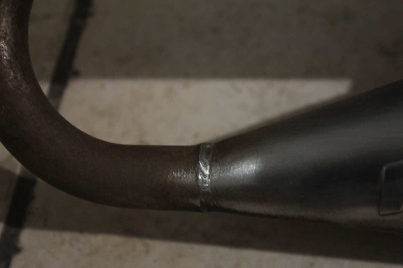

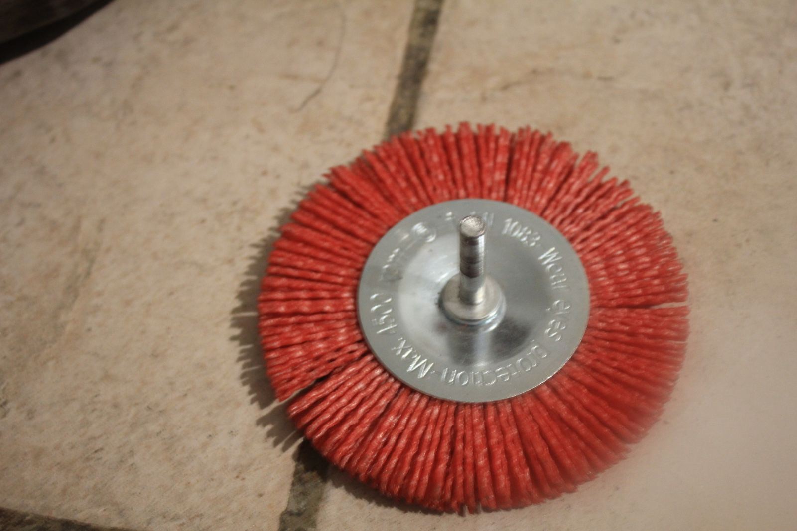

bouigass Posté(e) le 3 novembre 2017 Auteur Signaler Posté(e) le 3 novembre 2017 (modifié) Salut, Un peu de news, j'ai fait des achats Je crois que j'ai un problème avec les pots J'ai acheté un Malossi MHR d'occasion pour 60€ livré, à peine arrivé ce soir, j'ai fait un test pour le nettoyer avec ça: Et ca marche pas mal, il était tout oxydé: J'ai obtenu ce résultat en 30 secondes chrono! J'ai aussi un peu de travail sur la cartouche mais je pense que ça ne va pas être trop dur à rattraper: Demain matin j'ai 4 autres colis à aller chercher à la Poste et j'en attends encore 2, il va falloir que je me calme Modifié le 3 novembre 2017 par bouigass
Tampaxxxxx Posté(e) le 3 novembre 2017 Signaler Posté(e) le 3 novembre 2017 Pour l'échappement fini le avec la même brosse en bleu. Force pas trop sur cette brosse elle peu faire des degats même en nylon. Tu aura plus cas chauffer les soudures et comme neuf. Pour la cartouche tu recoupe on en parle plus. Impec ce pot.
bouigass Posté(e) le 3 novembre 2017 Auteur Signaler Posté(e) le 3 novembre 2017 (modifié) Je sais qu'il faut y aller molo avec celle ci, à ne surtout pas utiliser sur de l'alu à moins que l'on veuille désintégrer le support! J'y ai même pas penser à couper la sortie mais avant d'envisager cette solution, je vais essayer de la redresser, ça me fera de l'entraînement J'y ai penser à chauffer les soudures, je vais essayer avec ma lampe à souder mais j'ai aussi penser à passer un coup de brosse en medium et un coup de belgom mais je ne sais pas dans quel sens le faire?: Chauffer les soudures pour les bleuir puis passer un coup de Belgom ou l'inverse? Modifié le 3 novembre 2017 par bouigass
mat881 Posté(e) le 3 novembre 2017 Signaler Posté(e) le 3 novembre 2017 Sympas le pot ! T'as une bonne base, avec une peu temps tu peux le polir sans soucis si vraiment tu veux un résultat brillant. Mais va falloir jouer avec le papier a poncer... Si tu veux bleuir tes soudures ,fais le après ton polissage sinon tu vas les effacer vu que la couleur c'est juste à la surface du métal
bouigass Posté(e) le 3 novembre 2017 Auteur Signaler Posté(e) le 3 novembre 2017 J'étais justement entrain de parcourir ton sujet pour voir comment tu as procéder sur l'Evo. Merci du conseil. Par contre les attaches des ressorts sur la bride ont sautées, je me demande si je ne vais pas mettre du mastic échappement comme ça pour éviter les fuites: https://www.norauto.fr/produit/mastic-échappement-bardahl_332055.html

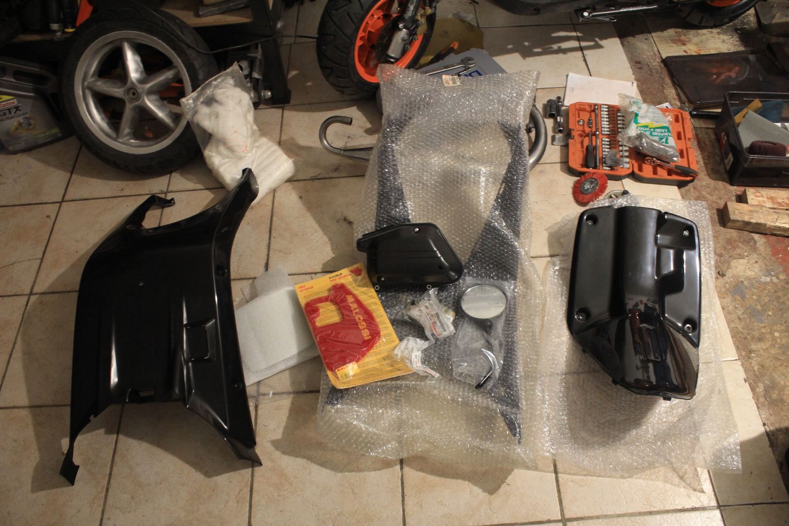

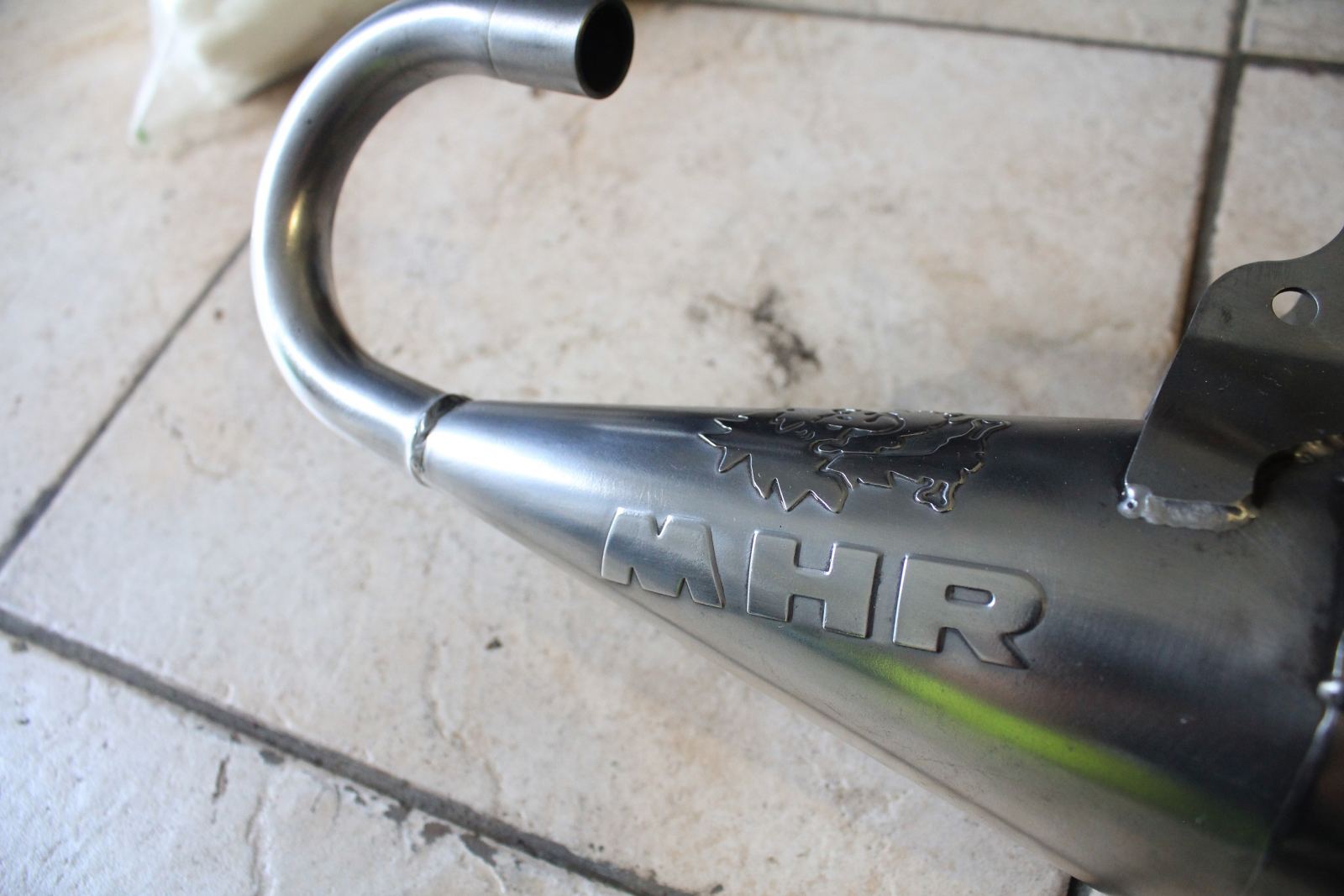

bouigass Posté(e) le 4 novembre 2017 Auteur Signaler Posté(e) le 4 novembre 2017 Salut, Comme prévu j'ai été chercher les colis à la Poste Donc un bas de caisse,un marche pied et une trappe moteur (pour en avoir une d'avance, ça commence à se faire rare) Yamaha, un tablier Faco, de la visserie Yamaha pour les carénages, des vis de pot et un entourage de neiman Yamaa, une boîte à air TNT avec un filtre Malossi et pour finir un rétro identique à ceux montés d'origine sur les Road. J'ai aussi reçu un colis, un Bidalot S1 des années 90 qui va demander plus de boulot que le MHR: En parlant du MHR, voici le résultat, il me reste a bleuir les soudures. Je ne l'ai pas poli, je préfère le laisse ainsi: Je pense terminer cette après midi. Pour la mastic à échappement au niveau de la bride, vous en pensez quoi? 1
nathan 2917 Posté(e) le 4 novembre 2017 Signaler Posté(e) le 4 novembre 2017 Il y a 2 heures, bouigass a dit : Salut, Comme prévu j'ai été chercher les colis à la Poste Donc un bas de caisse,un marche pied et une trappe moteur (pour en avoir une d'avance, ça commence à se faire rare) Yamaha, un tablier Faco, de la visserie Yamaha pour les carénages, des vis de pot et un entourage de neiman Yamaa, une boîte à air TNT avec un filtre Malossi et pour finir un rétro identique à ceux montés d'origine sur les Road. J'ai aussi reçu un colis, un Bidalot S1 des années 90 qui va demander plus de boulot que le MHR: En parlant du MHR, voici le résultat, il me reste a bleuir les soudures. Je ne l'ai pas poli, je préfère le laisse ainsi: Je pense terminer cette après midi. Pour la mastic à échappement au niveau de la bride, vous en pensez quoi? vernis le pot après quand même mastic pourquoi ? Ca fuit a la bride ?
bouigass Posté(e) le 4 novembre 2017 Auteur Signaler Posté(e) le 4 novembre 2017 Il n'a plus les attaches ressorts sur la bride et j'ai un tout petit trou d'à peine 1mm de diamètre.
