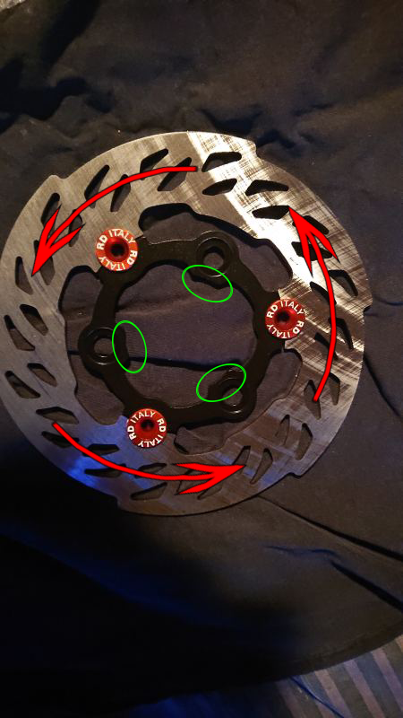

Invité Posté(e) le 17 avril 2019 Signaler Posté(e) le 17 avril 2019 Mea culpa: je connais pas les mbk, apparemment c'est le même sens que sur peugeot, donc peut être les rivets peuvent être inversés? est ce que ton disque à un sens de rotation et les parties entourées en vert sont elles prévues pour aller aux attaches de freins du moyeu?
fred82000 Posté(e) le 17 avril 2019 Auteur Signaler Posté(e) le 17 avril 2019 alors j'ai pas encore démonter mon vieux disque de frein il me faut une peteuse car les vis son trop bien serrais mon pros qui me l'avais monter a pas rigoler sur le moment en les serrant donc je verrais une fois le disque démonter

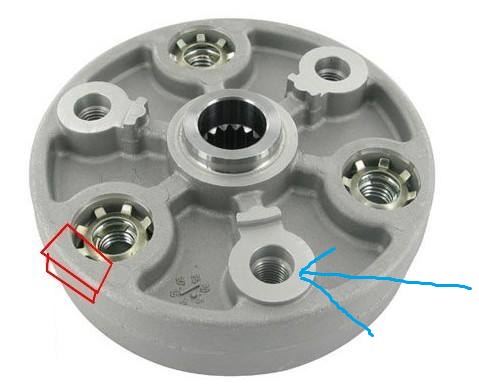

jimmy@ Posté(e) le 17 avril 2019 Signaler Posté(e) le 17 avril 2019 déjà les vis pour le disque c'est les trous taraudé (en bleue) en rouge c'est les vis de la jante. ce qui risque de frotté c'est les rivet du disque, tu mets une rondelle de plus entre le moyeux et le bm , ça devrais pssé sans rien coupé ou autre.
fred82000 Posté(e) le 18 avril 2019 Auteur Signaler Posté(e) le 18 avril 2019 @donkishock il a un sens de montage le disque oui et sais comme sur la photo ou tu as fait le schéma qu'il se monte tu le vois vite avec le trou pour les vis Il y a 12 heures, jimmy@ a dit : déjà les vis pour le disque c'est les trous taraudé (en bleue) en rouge c'est les vis de la jante. ce qui risque de frotté c'est les rivet du disque, tu mets une rondelle de plus entre le moyeux et le bm , ça devrais pssé sans rien coupé ou autre. merci de ton conseil je tenterais et oui sais bien les rivet qui va toucher a coupt sur et je pense qu'il me diser de couper la ou sais rouge pour faire bien rentré les rivt dedant et que le disque se monte bien
Max Blackbird Posté(e) le 18 avril 2019 Signaler Posté(e) le 18 avril 2019 le sens du disque tu peux le changer
Invité Posté(e) le 18 avril 2019 Signaler Posté(e) le 18 avril 2019 En tout cas couper un moyeu ça fait peur ensuite pour le fiabilité...
fred82000 Posté(e) le 18 avril 2019 Auteur Signaler Posté(e) le 18 avril 2019 je tenterais ce que jimmy m'a dit que sais sur couper le moyeux j'ai pas trop envi mais si je suis obliger je le ferais

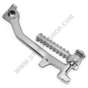

jimmy@ Posté(e) le 23 avril 2019 Signaler Posté(e) le 23 avril 2019 c'est des kick en alu , forcement faut pas kické comme un sourd . le mieux est les type origine ancien modele. tu peux bien t'acharné dessut , ton pied glisse pas.
Max Blackbird Posté(e) le 23 avril 2019 Signaler Posté(e) le 23 avril 2019 il y a 22 minutes, jimmy@ a dit : c'est des kick en alu , forcement faut pas kické comme un sourd . le mieux est les type origine ancien modele. tu peux bien t'acharné dessut , ton pied glisse pas. et avec celui la,la compression baisse
fred82000 Posté(e) le 23 avril 2019 Auteur Signaler Posté(e) le 23 avril 2019 j'ai déjà eux des kik comme tu montre en photo et il son top
jimmy@ Posté(e) le 24 avril 2019 Signaler Posté(e) le 24 avril 2019 Le 23/04/2019 à 21:02, fred82000 a dit : j'ai déjà eux des kik comme tu montre en photo et il son top ils sons surtout indestructible , en plus ça vaut pas chere . pour le prix d'un rage6 qui vas duré 30 coups (tu peux changé l'element cranté , ça se vend , c'est des malin ...) t'en a 3 qui vons te fait 40 piges.
