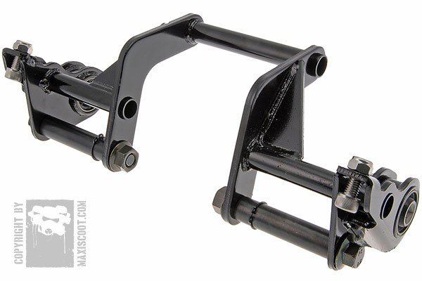

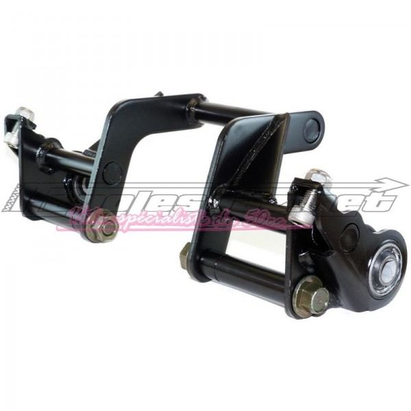

fred82000 Posté(e) le 20 mai 2019 Auteur Signaler Posté(e) le 20 mai 2019 quelqun peux me dire si il vos le coup en terme de qualité que certain dise pas robuste trop que sais solide https://www.motorkit.com/fr/nitro/1785-balancier-stage-6-nitro-aerox.html
Max Blackbird Posté(e) le 20 mai 2019 Signaler Posté(e) le 20 mai 2019 il y a eu des gros problèmes de casse sur la première génération d ou l apparition des triangles de chaque coté,j'ai eu ce modele je n ai pas eu de problème saurf avec le réservoir d huile
jimmy@ Posté(e) le 20 mai 2019 Signaler Posté(e) le 20 mai 2019 plusieurs pote en on eu , jamais eu de soucis.
noux Posté(e) le 20 mai 2019 Signaler Posté(e) le 20 mai 2019 perso j'ai la nouvel version et y a rien a dire comparé a l'enscien qui vrillé
jimmy@ Posté(e) le 20 mai 2019 Signaler Posté(e) le 20 mai 2019 il y a 1 minute, noux a dit : perso j'ai la nouvel version et y a rien a dire comparé a l'enscien qui vrillé manque de rigiditer a cause de renfort absent. avec les pate easyboost pas de soucis avant de les tordre ou autre , elle vons survivre au scoot.
noux Posté(e) le 20 mai 2019 Signaler Posté(e) le 20 mai 2019 il y a 1 minute, jimmy@ a dit : manque de rigiditer a cause de renfort absent. avec les pate easyboost pas de soucis avant de les tordre ou autre , elle vons survivre au scoot. la nouvel version a était renforcé sinon je pouré pas roulé l'ensciénne version a vrillé en 2 sorti
Tampaxxxxx Posté(e) le 20 mai 2019 Signaler Posté(e) le 20 mai 2019 Salut, tu peux acheter le balancier Stage6 sans soucis si tu prend neuf, j'ai une un MKII aucun soucis, le MKI était pourrit à cause des traverses vidé. Sur le MKII les traverses était pleine, beaucoup plus lourd mais ne cassé plus sur le couple.
