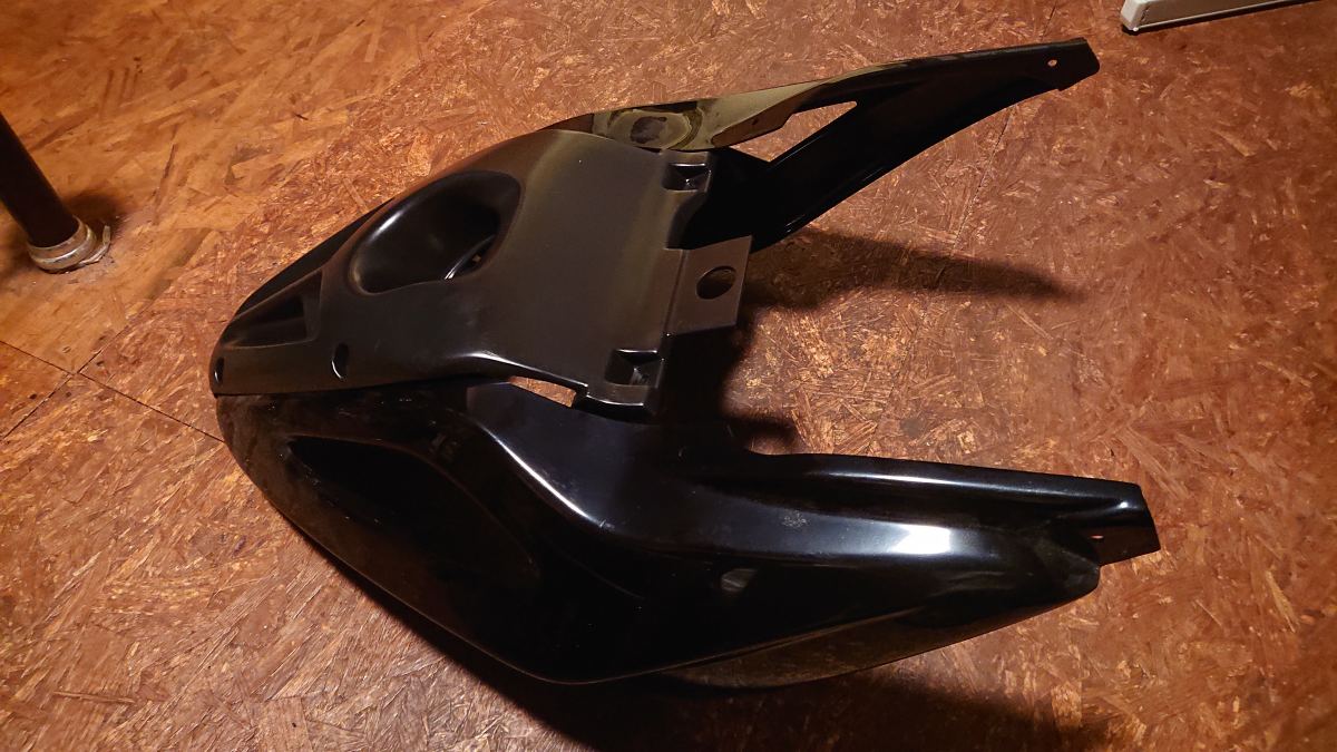

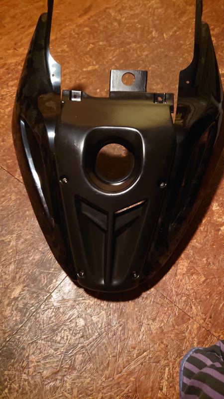

fred82000 Posté(e) le 24 juillet 2019 Auteur Signaler Posté(e) le 24 juillet 2019 montage des coque a blanc ceux qui on déjà fait de la mono coque j'ai une question des deux cotes j'ai un espace entre la coque kielser et les bcd je laisse comme sa ou je fibre plus mastic
Max Blackbird Posté(e) le 24 juillet 2019 Signaler Posté(e) le 24 juillet 2019 oula,oui,la il faut boucher,j avais oublié que tu avais ce dosseret
fred82000 Posté(e) le 24 juillet 2019 Auteur Signaler Posté(e) le 24 juillet 2019 (modifié) donc fibrage par dessous et par dessus mastic ou il y a une autre solution ? Modifié le 24 juillet 2019 par fred82000
Max Blackbird Posté(e) le 24 juillet 2019 Signaler Posté(e) le 24 juillet 2019 il y a 21 minutes, fred82000 a dit : donc fibrage par dessous et par dessus mastic ou il y a une autre solution ? la on a besoin de @noux 2 1
noux Posté(e) le 25 juillet 2019 Signaler Posté(e) le 25 juillet 2019 pour reboucher juste les trou sur le coté perso je fré ça a l'enduit fibrée ( choucroute )si bien posé pas besoin de mastique pour la pose tu mets un scotch derriére les trou et tu bour de choucroute et lissage mais si tu compte fair monté des amies a l'ar il vaut mieux fibré dérrière et choucroute devant la fibre se met toujours dérrière sinon ça fait un dépord que tu poura rectifier que avec pas mal de mastique ( risque de fissure ) 1
fred82000 Posté(e) le 25 juillet 2019 Auteur Signaler Posté(e) le 25 juillet 2019 (modifié) Il y a 10 heures, Docteur JEFF a dit : la on a besoin de @noux merci de l'avoir cité Il y a 7 heures, noux a dit : pour reboucher juste les trou sur le coté perso je fré ça a l'enduit fibrée ( choucroute )si bien posé pas besoin de mastique pour la pose tu mets un scotch derriére les trou et tu bour de choucroute et lissage mais si tu compte fair monté des amies a l'ar il vaut mieux fibré dérrière et choucroute devant la fibre se met toujours dérrière sinon ça fait un dépord que tu poura rectifier que avec pas mal de mastique ( risque de fissure ) meri de tes conseil et je compter quand même fibré derriere quand même comme sa je sais que ça sera solide et simple question je ne peux pas fibré partout et après faire la choucroute devant Modifié le 25 juillet 2019 par fred82000 1
noux Posté(e) le 25 juillet 2019 Signaler Posté(e) le 25 juillet 2019 si tu fibre partout dérière et choucroute devant il y aura aucun prob et sa fissurera pas si tu veux fibré devant le prob c'est que la feuille de fibre faira une sur épaisseur ou avant de le posé il faudra creusé le plastique de façon a ce que la feuille soi au même niveau que le plastique si tu voi ce que je veux dir
fred82000 Posté(e) le 25 juillet 2019 Auteur Signaler Posté(e) le 25 juillet 2019 je vois bien ce que tu veux dire mais moi ce que je penser faire du coup sais commencer par mettre la fibre derriere puis après cela je fais la choucroute devant et vue que il y aura la fibre deriere jorais pas de souci pour boucher et me conseille tu de laisser les agrafe avec les vis ou je les re tire une fois fibré
noux Posté(e) le 25 juillet 2019 Signaler Posté(e) le 25 juillet 2019 oui c'est se qu'il faut fair au moins tu peux porté quelqu'un ou même si il tombe il y aura moins de dégat mais la cok serra plus lourde oui c'est mieux de les laissé sa renforce encore pluss
fred82000 Posté(e) le 25 juillet 2019 Auteur Signaler Posté(e) le 25 juillet 2019 le poids je men fous un peu en fait car sais pas un scoot pour faire de la piste ou du run et porté du monde ça sera rare bon moi pros si je le peux je mi colle a le faire
noux Posté(e) le 25 juillet 2019 Signaler Posté(e) le 25 juillet 2019 ok , ésite pas si sa marche pas comme tu veux
fred82000 Posté(e) le 25 juillet 2019 Auteur Signaler Posté(e) le 25 juillet 2019 dac si besoin je te demanderais que pour une première je fais pas dans du simple
noux Posté(e) le 25 juillet 2019 Signaler Posté(e) le 25 juillet 2019 non c'est sur que pour une première ça va pas être simple pense aussi a débulé une fois la fibre posé
fred82000 Posté(e) le 26 juillet 2019 Auteur Signaler Posté(e) le 26 juillet 2019 merci de me le dire ji avais pas penser jespere ue le pros aura tout sinon faudra je commende sur le net
