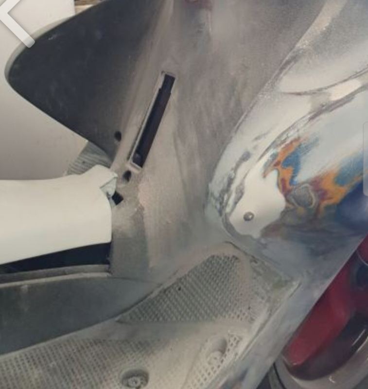

Tampaxxxxx Posté(e) le 26 juillet 2019 Signaler Posté(e) le 26 juillet 2019 Salut, Ca remonte a loin le moment ou j'avais fait ma mono mais j'ai encore un bon souvenir. Déja fait la mono fixé sur ton coffre, sinon elle va travaillé et quand tu vas vouloir la monté elle va fissuré vue que tu sera obliger de tirer dessus pour la rentrée. Laisse la visserie et les agrafes d'origine dans un premier temps tu les supprime au moment du mastique de la choucroute sur l'extérieur de la mono. Tu brosse bien les pièces de la mono au niveau des jonctions ca fait mal mais faut tu grip voir des petit troues a la perceuse genre foret de 2. Tu envois la choucroute a l'intérieur pour lissé la jonction, ensuite tu renforce avec la fibre tu fait 4 passe et tu fixe bien le tout avec de la resine polyester. Normalement tu sera déjà pas mal pour l'intérieur. Pour l'exterieur surtout pas de fibre. Tu applique la choucroute pour apporter la jonction entre les pieces. Tu ponce et mastique de finition tu ponce et terminer.
chagre Posté(e) le 26 juillet 2019 Signaler Posté(e) le 26 juillet 2019 salut! je confirme que fibre derriere et mastic/choucroutte devant fonctionne bien et c'est solide (je peux soulever l'arrière du scoot par la monocoque et ca tient et effectivement jamais de fibre devant, j'ai fait l'erreur, ca te laisse de belle heure de poncage pour masquer ca
fred82000 Posté(e) le 26 juillet 2019 Auteur Signaler Posté(e) le 26 juillet 2019 salut a vous deux merci pour ces conseil si precieux et surtout celui de monter ma mono sur le coffre ji pensser pas du tout et je le ferais pour les vis je compter les laisser mais si sais mieux de les viré je les vire pour la fibre si je fais en croiser la pose sais bon sais bien comme sa que lon fait désoler de poser autemps de question mais veux pas louper le taf
Max Blackbird Posté(e) le 26 juillet 2019 Signaler Posté(e) le 26 juillet 2019 à l’instant, Tampaxxxxx a dit : Salut, Ca remonte a loin le moment ou j'avais fait ma mono mais j'ai encore un bon souvenir. Déja fait la mono fixé sur ton coffre, sinon elle va travaillé et quand tu vas vouloir la monté elle va fissuré vue que tu sera obliger de tirer dessus pour la rentrée. Laisse la visserie et les agrafes d'origine dans un premier temps tu les supprime au moment du mastique de la choucroute sur l'extérieur de la mono. Tu brosse bien les pièces de la mono au niveau des jonctions ca fait mal mais faut tu grip voir des petit troues a la perceuse genre foret de 2. Tu envois la choucroute a l'intérieur pour lissé la jonction, ensuite tu renforce avec la fibre tu fait 4 passe et tu fixe bien le tout avec de la resine polyester. Normalement tu sera déjà pas mal pour l'intérieur. Pour l'exterieur surtout pas de fibre. Tu applique la choucroute pour apporter la jonction entre les pieces. Tu ponce et mastique de finition tu ponce et terminer. des fois des messages mal interpretés pretes a confusion
noux Posté(e) le 26 juillet 2019 Signaler Posté(e) le 26 juillet 2019 on n'a pas tousse les même technique mais ça se vau, tampaxxx sai de quoi il parle aussi , juste pour les viss vo mieux les laisser c'est un renfort de pluss et ça risque rien de le laisser (avis perso ) si tu regarde bien y a encore les viss
fred82000 Posté(e) le 27 juillet 2019 Auteur Signaler Posté(e) le 27 juillet 2019 oui je compter moi même les laisser et oui je vois que il sais de quoi il parle et toute vos technique maideron bien
fred82000 Posté(e) le 31 juillet 2019 Auteur Signaler Posté(e) le 31 juillet 2019 @Tampaxxxxx j'ai ecouter tes conseil et a monter ma mono sur le coffre et les troup a boucher son déjà moins gros et on vois bien mieux les defaut des coque bcd les trous son pas si en face que sa et après on me dira achette du français 1

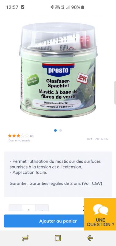

noux Posté(e) le 1 août 2019 Signaler Posté(e) le 1 août 2019 il te faut de l'enduit fibré la c'est du matic de finition c'est pour après la choucroute 1
fred82000 Posté(e) le 2 août 2019 Auteur Signaler Posté(e) le 2 août 2019 sais se qu'il me sembler voilà pourquoi je tes demander a tu un lien de site pour en avoir l'ami
fred82000 Posté(e) le 2 août 2019 Auteur Signaler Posté(e) le 2 août 2019 merci jirais voir norauto il y en a un par chez moi

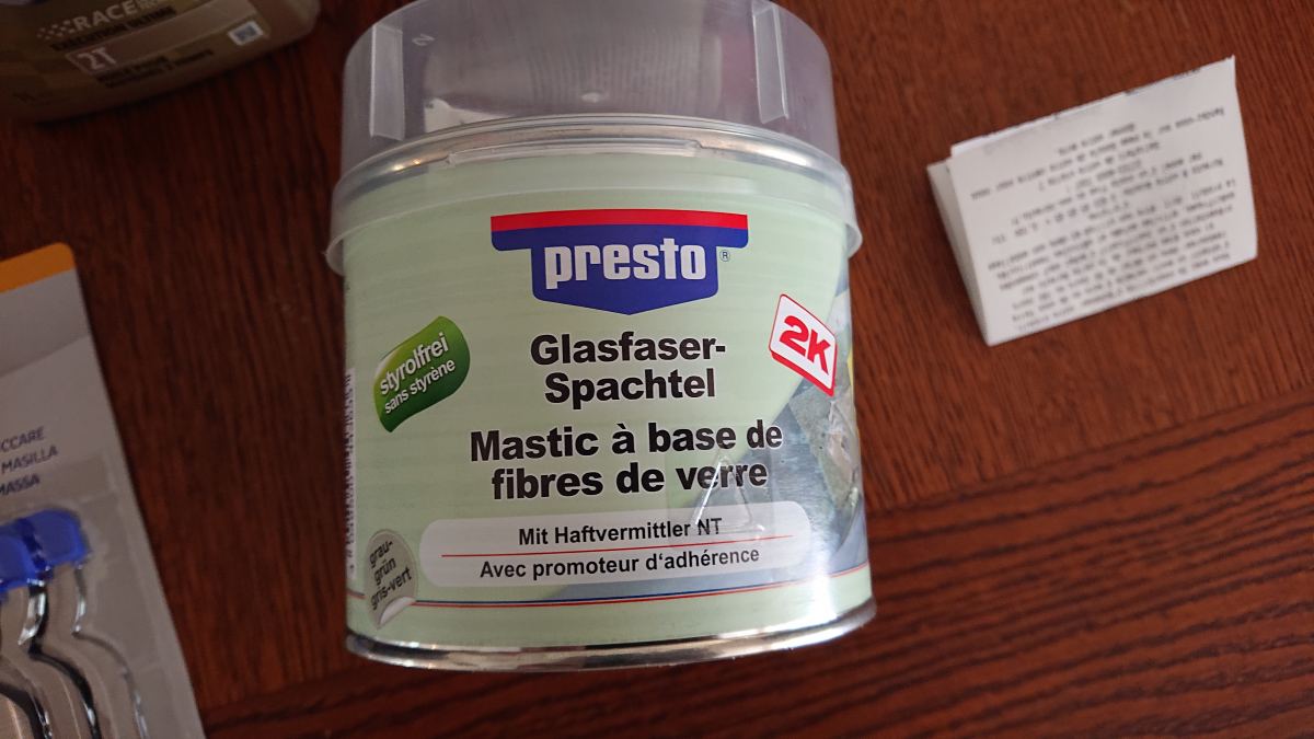

fred82000 Posté(e) le 5 août 2019 Auteur Signaler Posté(e) le 5 août 2019 achat du jours bonjour voilà alors j'ai pas tout pris faudra ji retourne peut être @noux sais tu si le kit que vend norauto de fibre de verre et resine vos le coup ou pas du tout tester et pour demain ça sera meca sur le ciao si je reçoi mes joint que j'ai mon joint d'embase qui et fichu du a ma culasse qui setais desserais donc je ferais des photo 1
