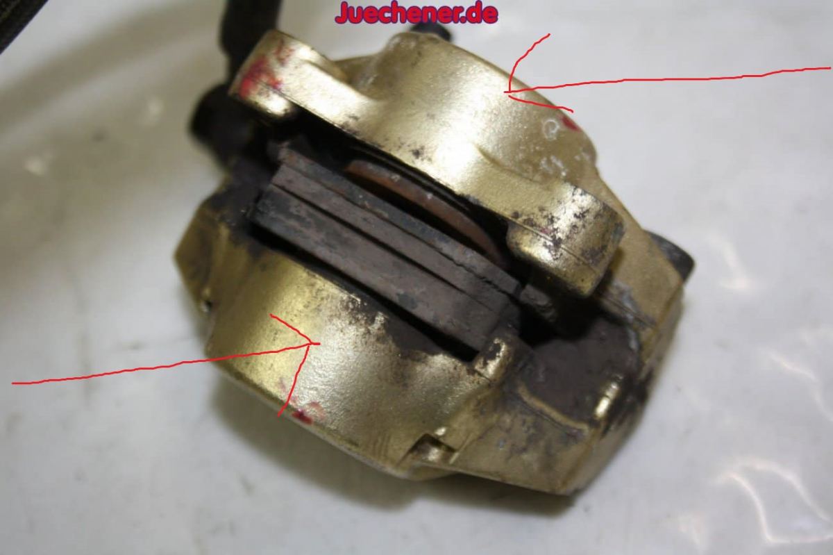

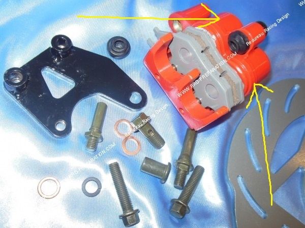

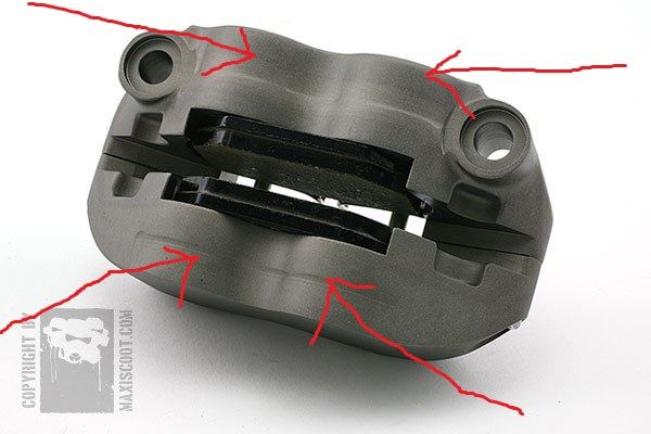

jimmy@ Posté(e) le 26 août 2019 Signaler Posté(e) le 26 août 2019 (modifié) l'étrier tnt est un model flottant , 2 piston du même coté (comme beaucoup de 125) tof1 , les étrier d'origine avant ou arrière on 2 piston tof2 , le Stage6 radial , comme le rpm , ou galfer a 4 piston tof3. le galfer est certe chere (je vous rassure je l'ai pas acheter neuf avec le disque , belle occasion avec sa pate et plaquette neuve. . sinon j'aurrais encore le stage6 . moins chere mais nettement moins mordant. et comme l'on dit la taille ne compte pas , le galfer est moins imposant que le st6 ou rpm . si vous avez la chance d'en choppé un hesiter pas , c'est pas des sous claqué pour rien .je recommande pour les fan de grosse accélération et freinage tardif au virage, pour repartir comme une balle Modifié le 26 août 2019 par jimmy@ 1
