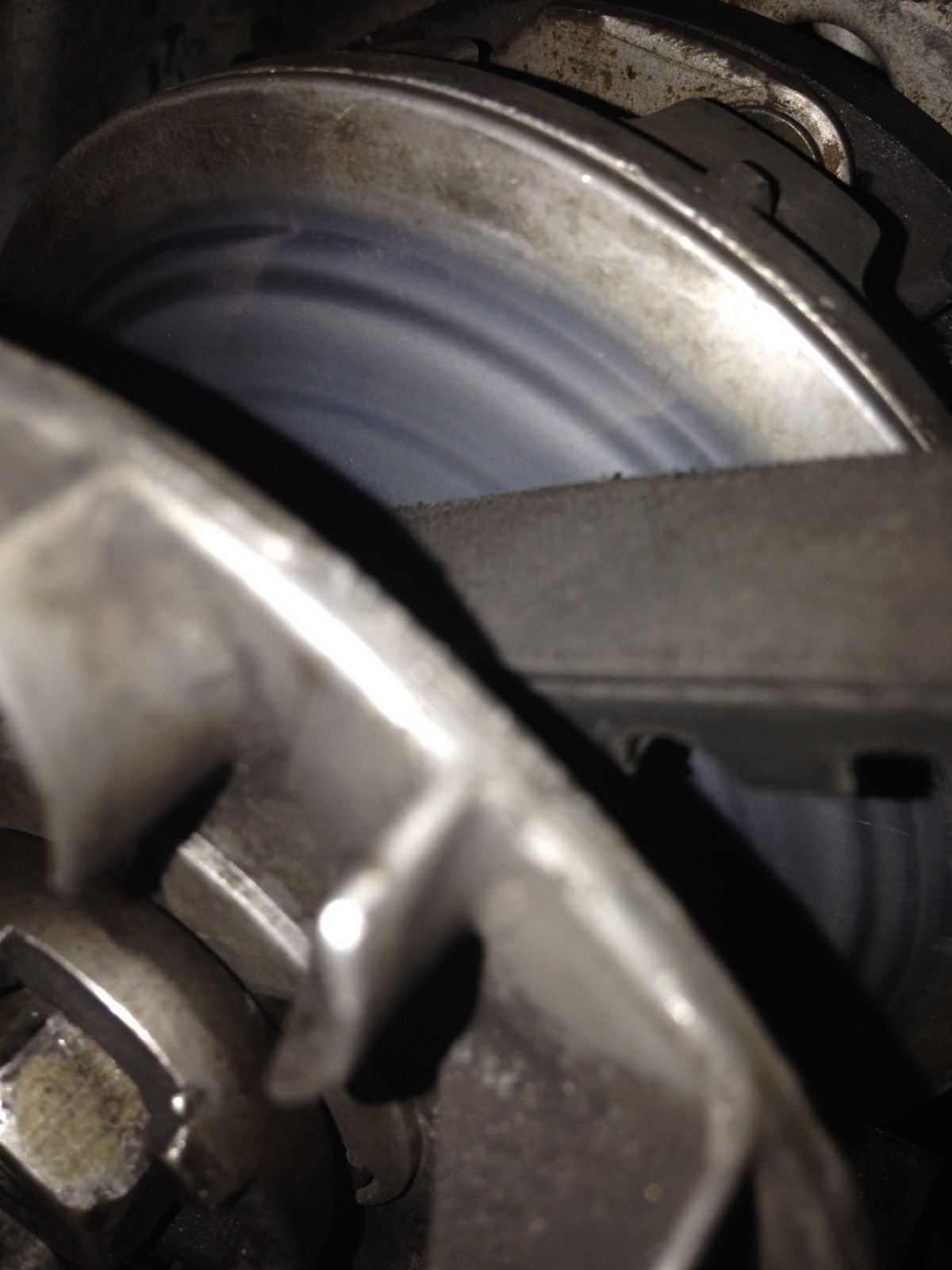

rorobooster Posté(e) le 14 septembre 2017 Auteur Signaler Partager Posté(e) le 14 septembre 2017 apparemment si j'ai bien compris pour voir si la courroie monte assez haut, j'ai regarder le variateur et il y a une trace de 5mm en haut , c'est bon ? Lien vers le commentaire Partager sur d’autres sites More sharing options...
Max Blackbird Posté(e) le 14 septembre 2017 Signaler Partager Posté(e) le 14 septembre 2017 fais nousq une photo Lien vers le commentaire Partager sur d’autres sites More sharing options...
rorobooster Posté(e) le 14 septembre 2017 Auteur Signaler Partager Posté(e) le 14 septembre 2017 voilà la photo pour la courroie je la reçois demain Lien vers le commentaire Partager sur d’autres sites More sharing options...
Max Blackbird Posté(e) le 14 septembre 2017 Signaler Partager Posté(e) le 14 septembre 2017 trop lourd Lien vers le commentaire Partager sur d’autres sites More sharing options...
