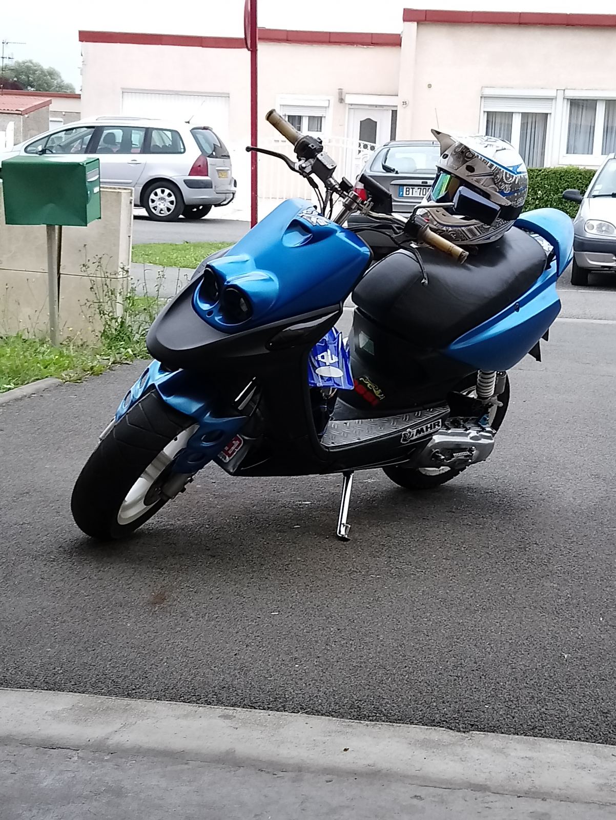

Rocket black Posté(e) le 14 septembre 2017 Signaler Posté(e) le 14 septembre 2017 (modifié) Bonjour alors j'ai un mbk rocket avec kit 50 artek k1fonte, ressort pousser jaune malossi, pot doppler s3r rodage quelqu'un aurait une idée de quelle grammes et marque je dois installer merci Modifié le 25 septembre 2017 par dada65
0 Max Blackbird Posté(e) le 14 septembre 2017 Signaler Posté(e) le 14 septembre 2017 salut,t as quoi comme variateur?
0 Rocket black Posté(e) le 24 septembre 2017 Auteur Signaler Posté(e) le 24 septembre 2017 Le 14/09/2017 at 10:42, jeff lee a dit : salut,t as quoi comme variateur? bonsoir j'ai un variateur d'origine
0 dada65 Posté(e) le 25 septembre 2017 Signaler Posté(e) le 25 septembre 2017 salut , il te faudrais des 5grammes voir 4,7 ( marque malossi , artek , etc) tu as quoi comme ressort d'embrayage ? ( les 3 petit )
0 fred82000 Posté(e) le 25 septembre 2017 Signaler Posté(e) le 25 septembre 2017 salut entre 4,5 et 5 gramme max sa ira bien vue ta petite configuration
0 Rocket black Posté(e) le 26 septembre 2017 Auteur Signaler Posté(e) le 26 septembre 2017 Le 25/09/2017 at 08:31, dada65 a dit : salut , il te faudrais des 5grammes voir 4,7 ( marque malossi , artek , etc) tu as quoi comme ressort d'embrayage ? ( les 3 petit ) je ne ces pas ce que j'ai en ressort d'embrallage je ni et pas toucher ça doit être d'origine je pence
0 dada65 Posté(e) le 26 septembre 2017 Signaler Posté(e) le 26 septembre 2017 il y a 3 heures, rocket black and blue a dit : je ne ces pas ce que j'ai en ressort d'embrallage je ni et pas toucher ça doit être d'origine je pence le mieux et de tout mettre en neuf niveau ressort au moins tu et sur 1
0 Rocket black Posté(e) le 26 septembre 2017 Auteur Signaler Posté(e) le 26 septembre 2017 il y a 9 heures, dada65 a dit : le mieux et de tout mettre en neuf niveau ressort au moins tu et sur ces tu quel taille de gualet faudrai pour mon rocket?
1 dada65 Posté(e) le 26 septembre 2017 Signaler Posté(e) le 26 septembre 2017 À l'instant, rocket black and blue a dit : ces tu quel taille de gualet faudrai pour mon rocket? vu que tu as l'origine c'est du 15/12
0 Rocket black Posté(e) le 26 septembre 2017 Auteur Signaler Posté(e) le 26 septembre 2017 d'accord merci et quand tu dit de remetre a neuf ces que les ressort ou le variateur complet? il y a 3 minutes, dada65 a dit : vu que tu as l'origine c'est du 15/12
1 dada65 Posté(e) le 26 septembre 2017 Signaler Posté(e) le 26 septembre 2017 À l'instant, rocket black and blue a dit : d'accord merci et quand tu dit de remetre a neuf ces que les ressort ou le variateur complet? les ressort le variateur le change pas à part si tu recherche plus de perf mais l'origine suffit amplement avec ton origine
0 Rocket black Posté(e) le 26 septembre 2017 Auteur Signaler Posté(e) le 26 septembre 2017 ah d'accord si je prend sa en ressort je devrait mettre les quelle couleur http://www.maxiscoot.com/malossi-ressorts-pour-embrayage-d-origine-m299605.html et sa en 4.8 g pour les gualler http://www.maxiscoot.com/galets-malossi-hat-d2b4d4f86a7bdd8144b884495919fba5.html
1 fred82000 Posté(e) le 26 septembre 2017 Signaler Posté(e) le 26 septembre 2017 salut il te faudrais des ressor blan ou tu monte les bleue du pack que tu mets en lien et en galet ce que tu peux faire c'est prendre une boîte de galet réglable teste et vois le bon grammage puis achete des galet
0 Rocket black Posté(e) le 27 septembre 2017 Auteur Signaler Posté(e) le 27 septembre 2017 sa marche un grand merci je vous retien aux corant pour la suite
0 dada65 Posté(e) le 27 septembre 2017 Signaler Posté(e) le 27 septembre 2017 Il y a 13 heures, rocket black and blue a dit : ah d'accord si je prend sa en ressort je devrait mettre les quelle couleur http://www.maxiscoot.com/malossi-ressorts-pour-embrayage-d-origine-m299605.html et sa en 4.8 g pour les gualler http://www.maxiscoot.com/galets-malossi-hat-d2b4d4f86a7bdd8144b884495919fba5.html nickel Il y a 1 heure, rocket black and blue a dit : sa marche un grand merci je vous retien aux corant pour la suite pas de soucis en attente de ton retour merci
0 jimmy@ Posté(e) le 27 septembre 2017 Signaler Posté(e) le 27 septembre 2017 un variateur sport (st6 sport pro) ne serais pas un lux , de plus il ne vaut pas une fortune , avec des galet de 4.8 à 5 gr ça vas le faire (tous les ressort en blanc) et une clavette d'allumage décalé t'apportera un peu plus de patate (prix dérisoire aux vus du gain de perf)
