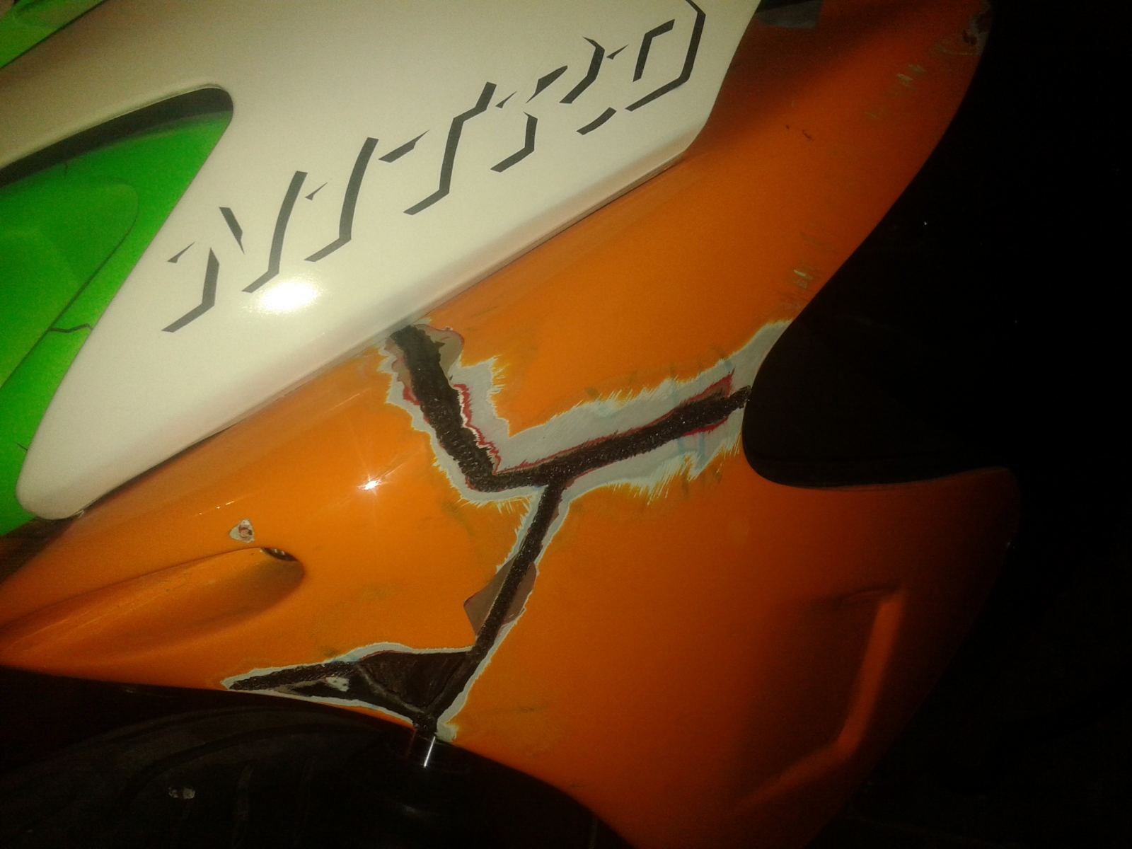

Fifi18 Posté(e) le 4 décembre 2017 Auteur Signaler Posté(e) le 4 décembre 2017 En attendant ce batard de rs coisé tzr je vais sûrement remonter un nitro avec a peu pres la même deco que le tzr!je conservais un cadre comme neuf en attendant de trouver un lot de carénages à pas cher... c fait!! Achat des 3/4 des carénages pour 20balles^^ ca relance le projet du coup manque un bas de caisse etle dessous de la face avant que j'ai pas encore trouvé pour la configuration rien de complexe un70 dr evo bien affuté avec piston neuf ou 70 stage6modular admission en 21 ou 24 selon kit avec cale kiesler ou Stage6 et pas de grande plage,vilebrequin mhr allumage a avance variable joints roulements neuf et crac Pour le moment j'ai ça et la configuration sans pot bref pas grand chose!!!

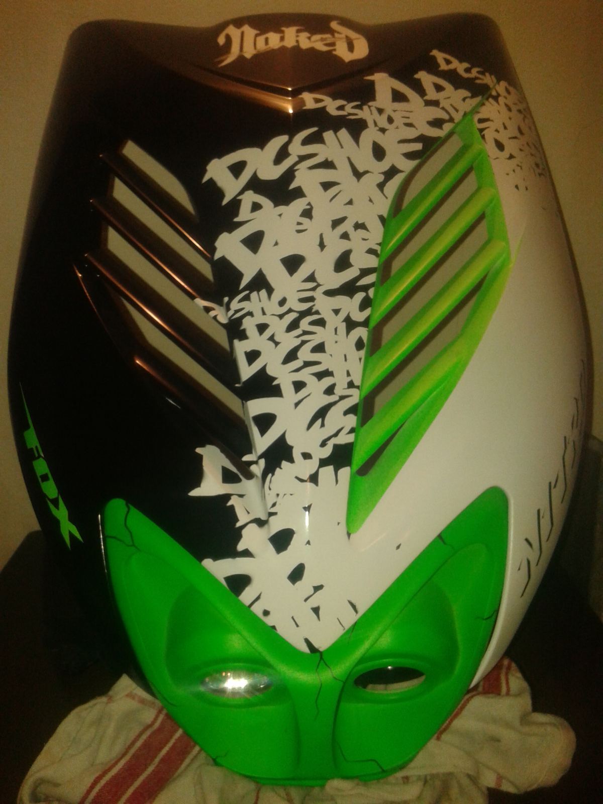

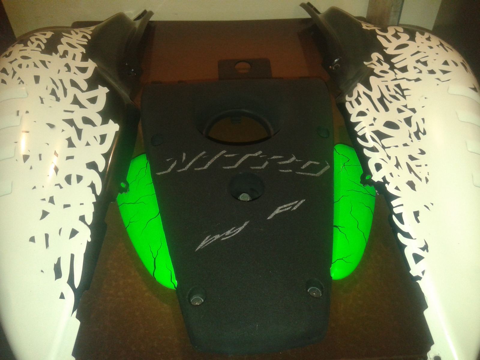

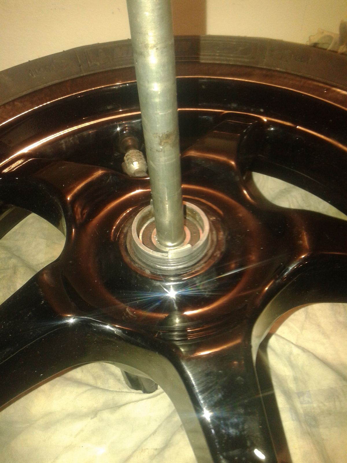

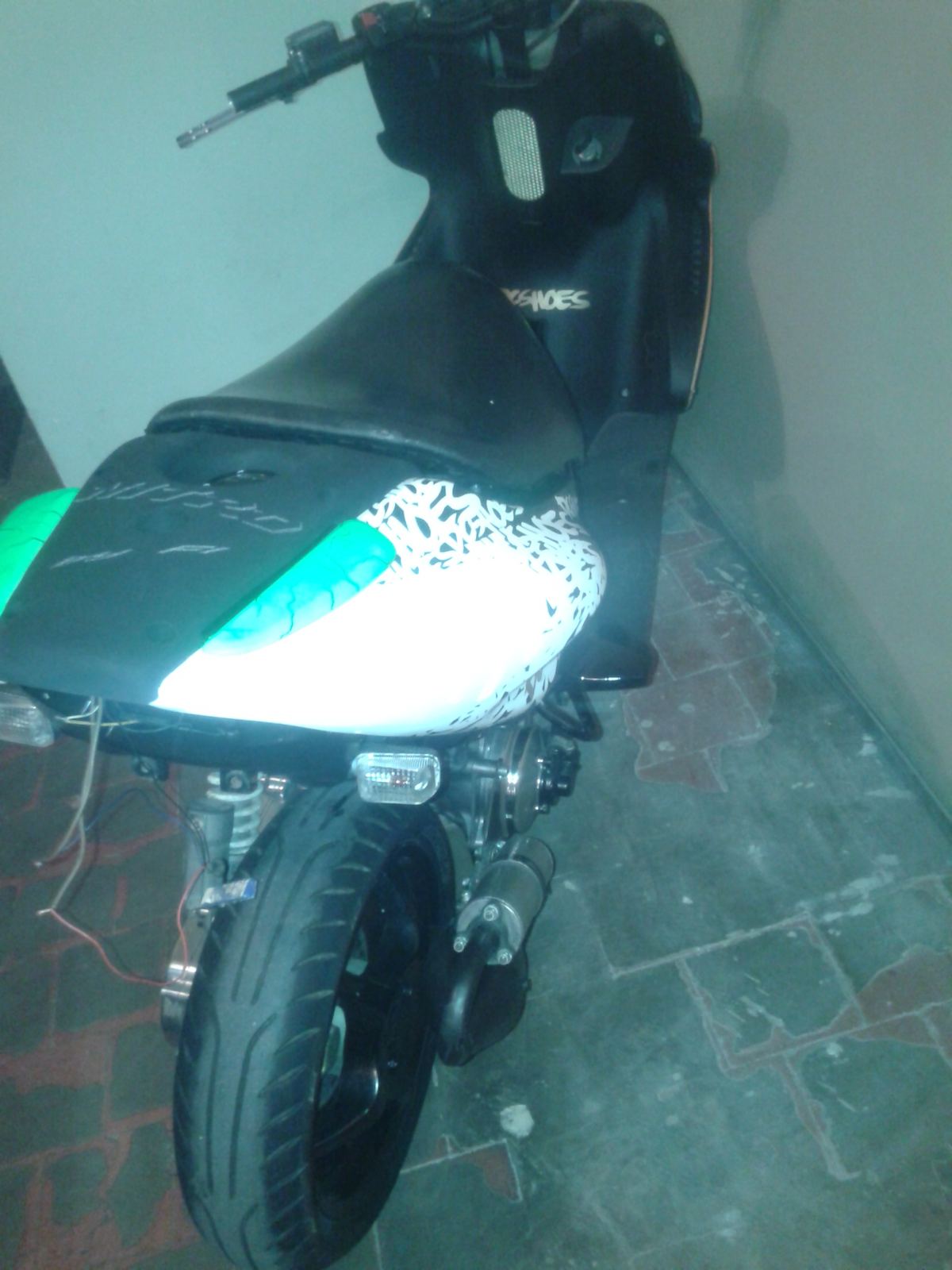

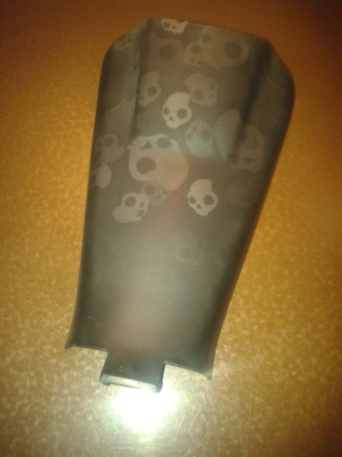

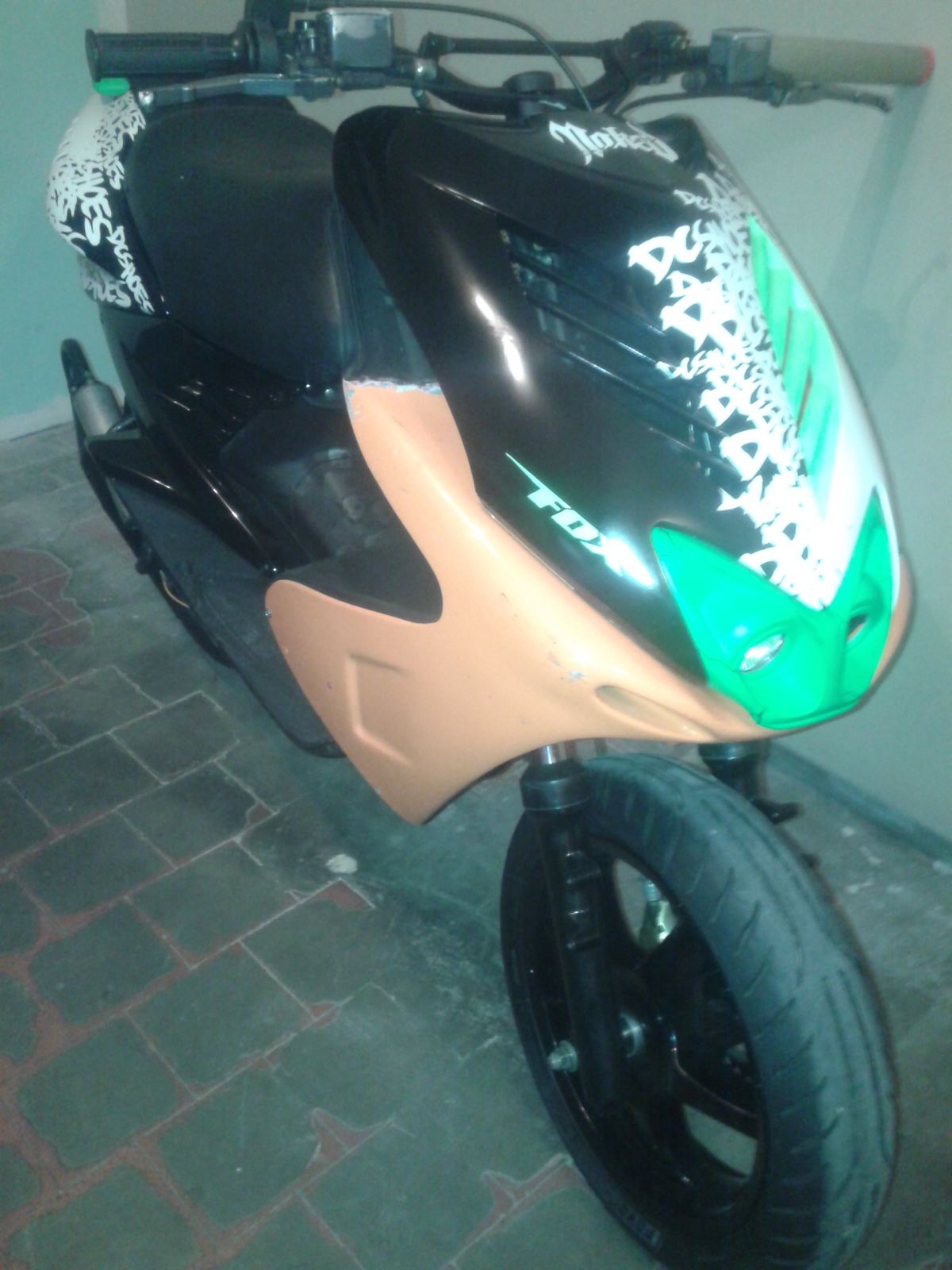

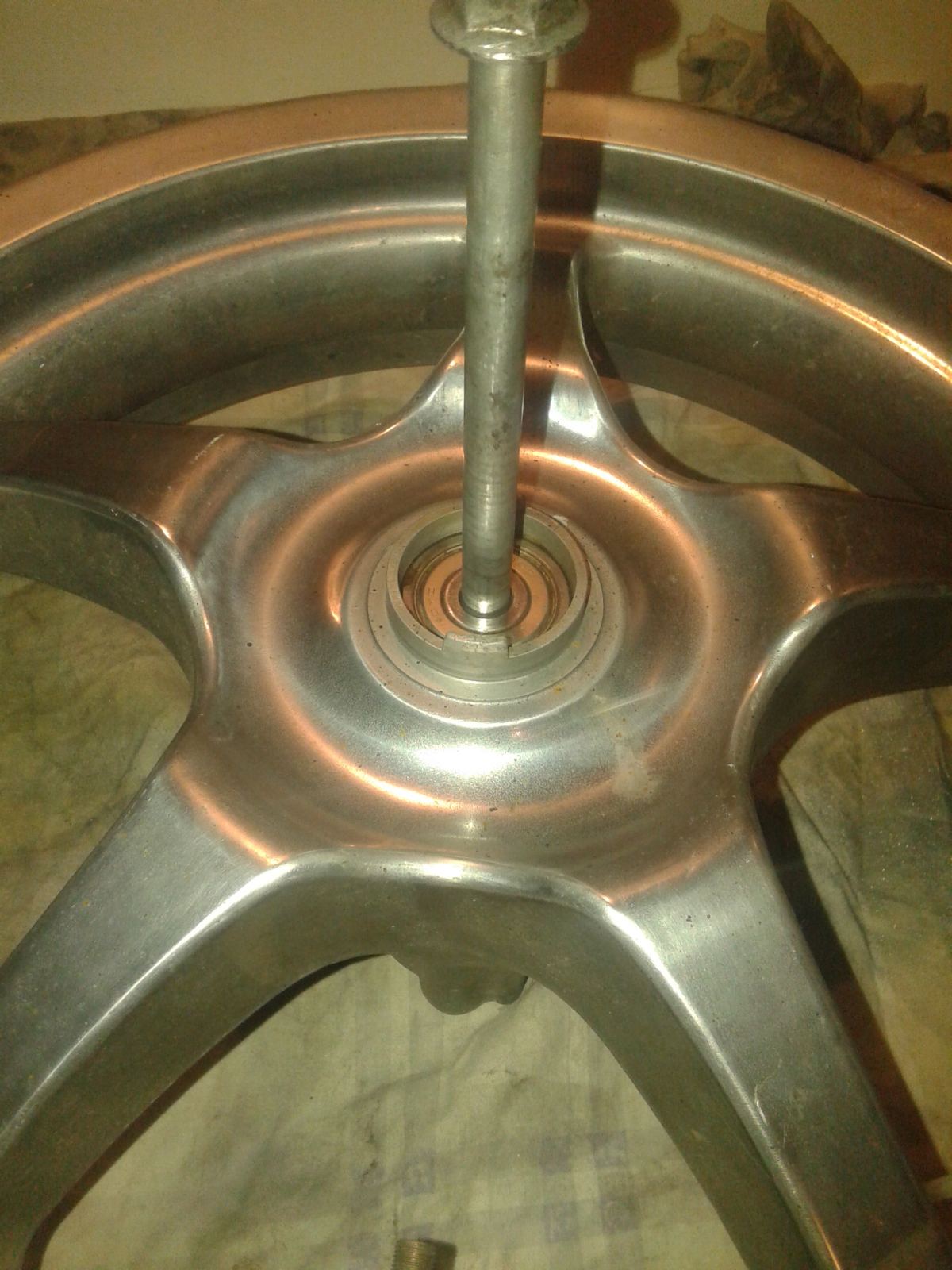

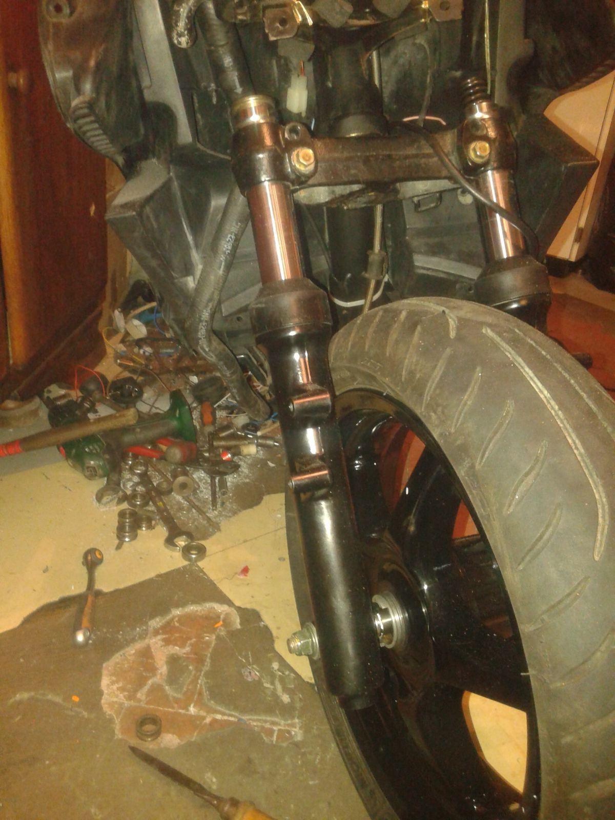

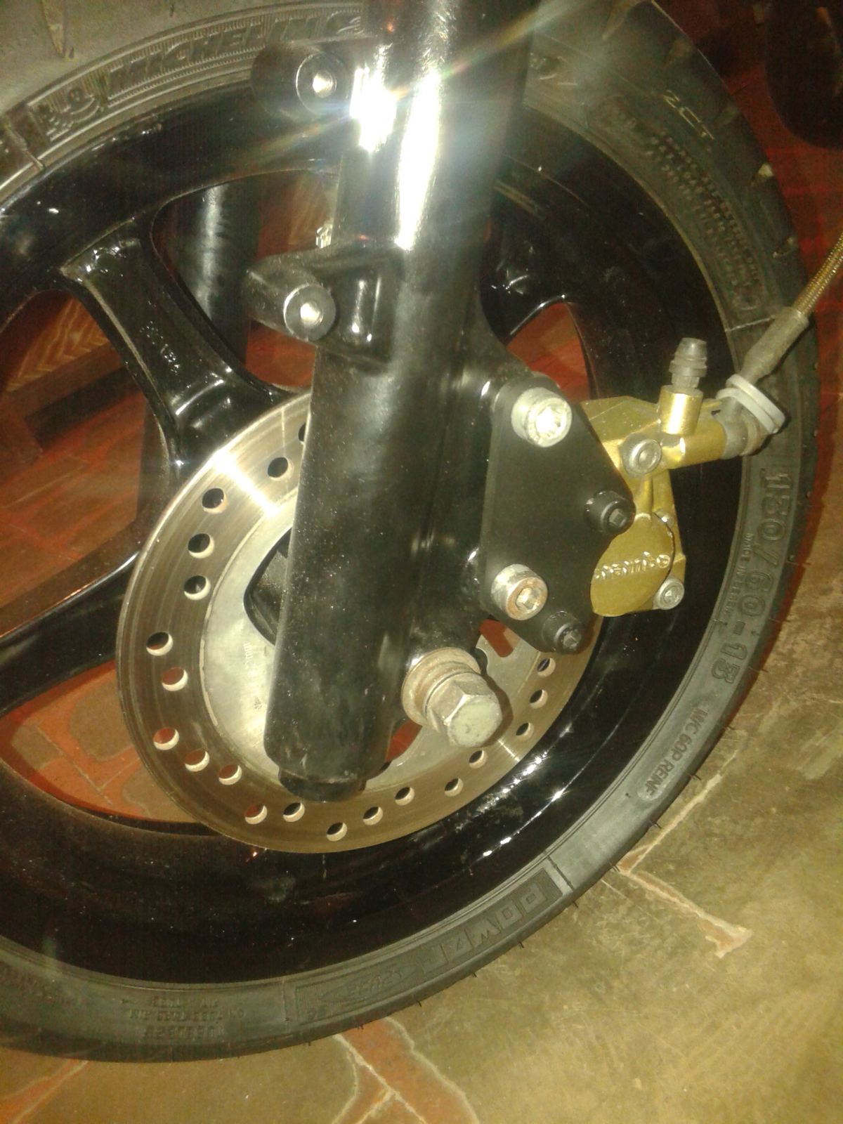

Fifi18 Posté(e) le 18 décembre 2017 Auteur Signaler Posté(e) le 18 décembre 2017 Salut! Le nitro se remonte tranquillement et j'ai trouvé une sacree fourche de 125cm2 2temps avec tés et axe de 15mm contre 10 sur nitro et des tubes de 34mmde diametre contre 30 pour ceux de nitro ça va rigidifier un max le train avant en plus il y a 30gr d'ecart pour celle de 125 et plus de debattement et tes droit pour rabbaisser plus qu'un tés de nitro et en conservant du debattement bref jante avant adaptee carénages peinds (au moins ceux que j'avais déjà) moteur monté et ca pete!faisceau électrique en cours ensuite fabrication de la patte de deport et ca ira bien! Axe de 10 de nitro Axe de 15 sur nitroEn montage a blanc... Et comme d'hab j'ai oublié de prendre des tofs donc j'en fais d'autre en speed pi j'reviens Bon z'etiez prevenu même deco que le tzr a peu pres...ouais c vrai je me suis pas foulé mais j'aime bien^^j'ai pas encore verni c'est pas tout a fait fini...skull fantome! certaines disparraissent d'autre apparaissent avec le mouvement avec le flash ont les voit toutes en vrai c beaucoup plus discret

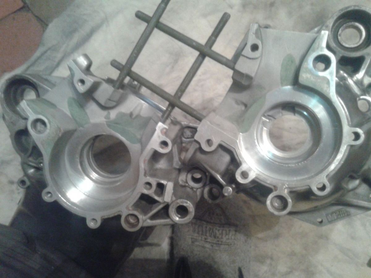

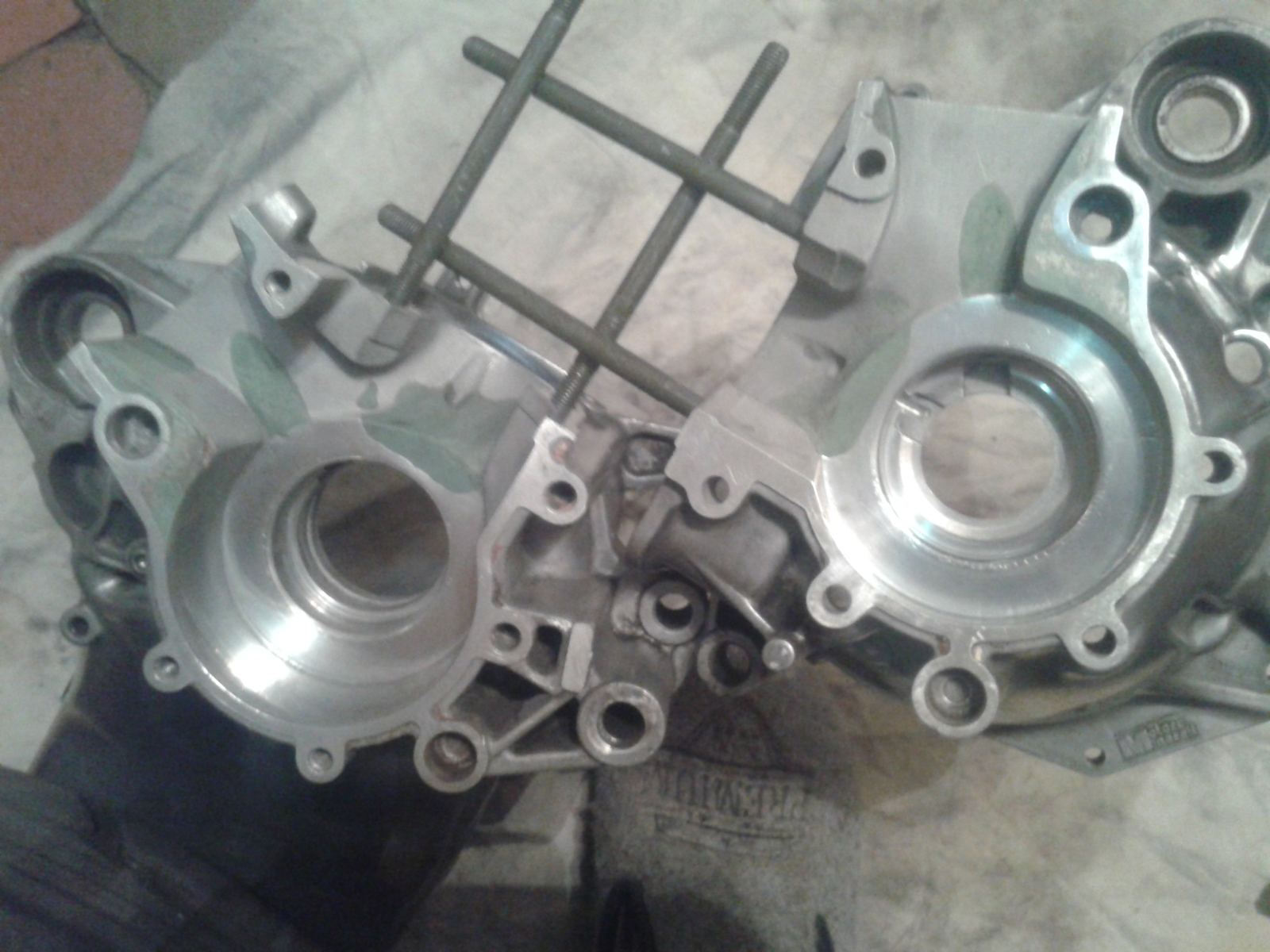

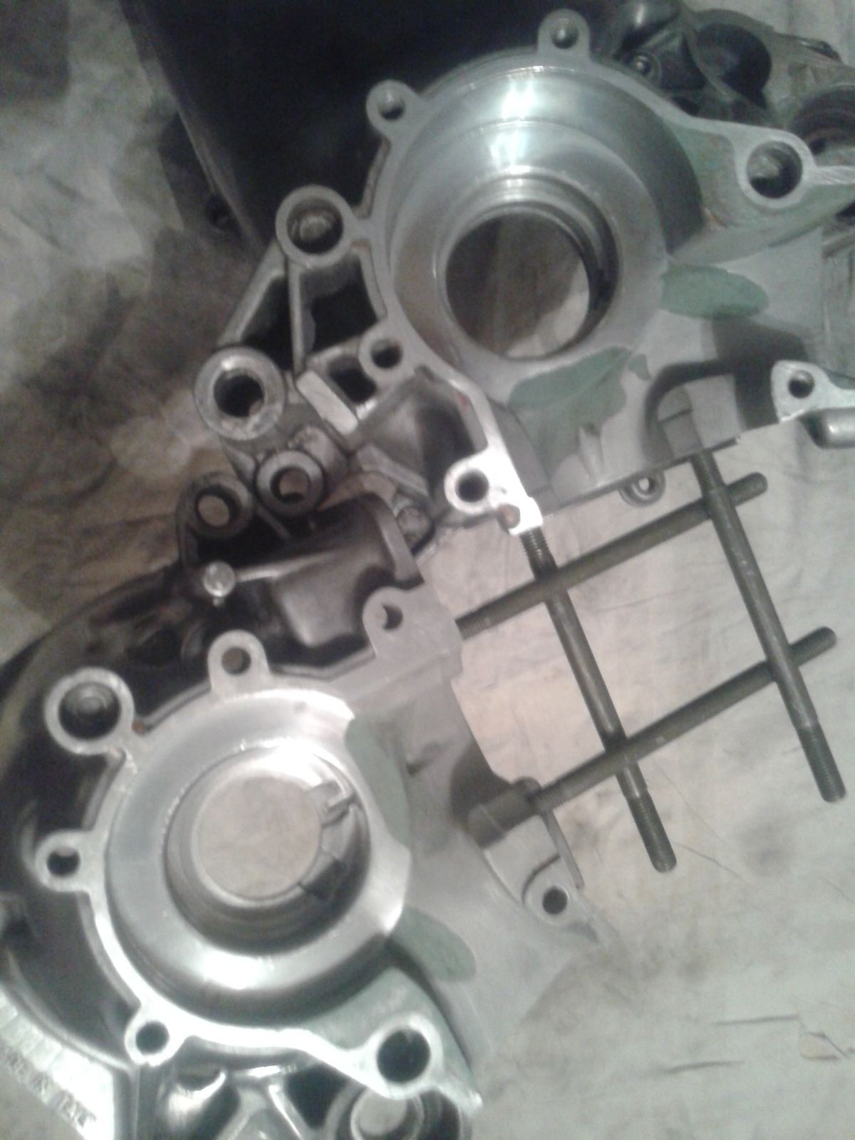

Fifi18 Posté(e) le 21 décembre 2017 Auteur Signaler Posté(e) le 21 décembre 2017 Le Tuesday, December 19, 2017 à 00:49, nathan 2917 a dit : A ouai pas mal ce nini tu vas toucher au cylindre ? C'est déjà fait J'ai plus de cylindre stock, tous preparés de plus l'embase de mon carter a ete travaille pour du 70mk pro race donc J'ai suivi pour le cylindre^^
nathan 2917 Posté(e) le 21 décembre 2017 Signaler Posté(e) le 21 décembre 2017 il y a 10 minutes, Fifi18 a dit : C'est déjà fait J'ai plus de cylindre stock, tous preparés de plus l'embase de mon carter a ete travaille pour du 70mk pro race donc J'ai suivi pour le cylindre^^ A y’a fait une embase type derbi , y’a des photos de ta prépa ?
Fifi18 Posté(e) le 21 décembre 2017 Auteur Signaler Posté(e) le 21 décembre 2017 je vais voir si j'ai ça par contre ce sera de vielle tof de la prépa sinon j'en referai lors du changement de vilebrequin alignes au prorace70 avec bielle de 85 je change rien à la prépa je remonterai juste un autre vilebrequin en bielle de 85 car j'ai monté provisoirement l'ancien vilebrequin de mon quad en bielle de80 il y a 28 minutes, nathan 2917 a dit : A y’a fait une embase type derbi , y’a des photos de ta prépa ?
nathan 2917 Posté(e) le 21 décembre 2017 Signaler Posté(e) le 21 décembre 2017 il y a 28 minutes, Fifi18 a dit : je vais voir si j'ai ça par contre ce sera de vielle tof de la prépa sinon j'en referai lors du changement de vilebrequin alignes au prorace70 avec bielle de 85 je change rien à la prépa je remonterai juste un autre vilebrequin en bielle de 85 car j'ai monté provisoirement l'ancien vilebrequin de mon quad en bielle de80 Ouverte à mort l’admi , ta des photos du kit prépa que tu vas mettre
Fifi18 Posté(e) le 21 décembre 2017 Auteur Signaler Posté(e) le 21 décembre 2017 A l'epoque j'etais en 28mm...Sinon les tofs du kit ce sera plus tard,j'en ai aucune ni du 70dr evo 8transfert ni du 70stage 6 modular bi partie et les 2 sont montes Bon bientôt tof du nitro en cours de remontage

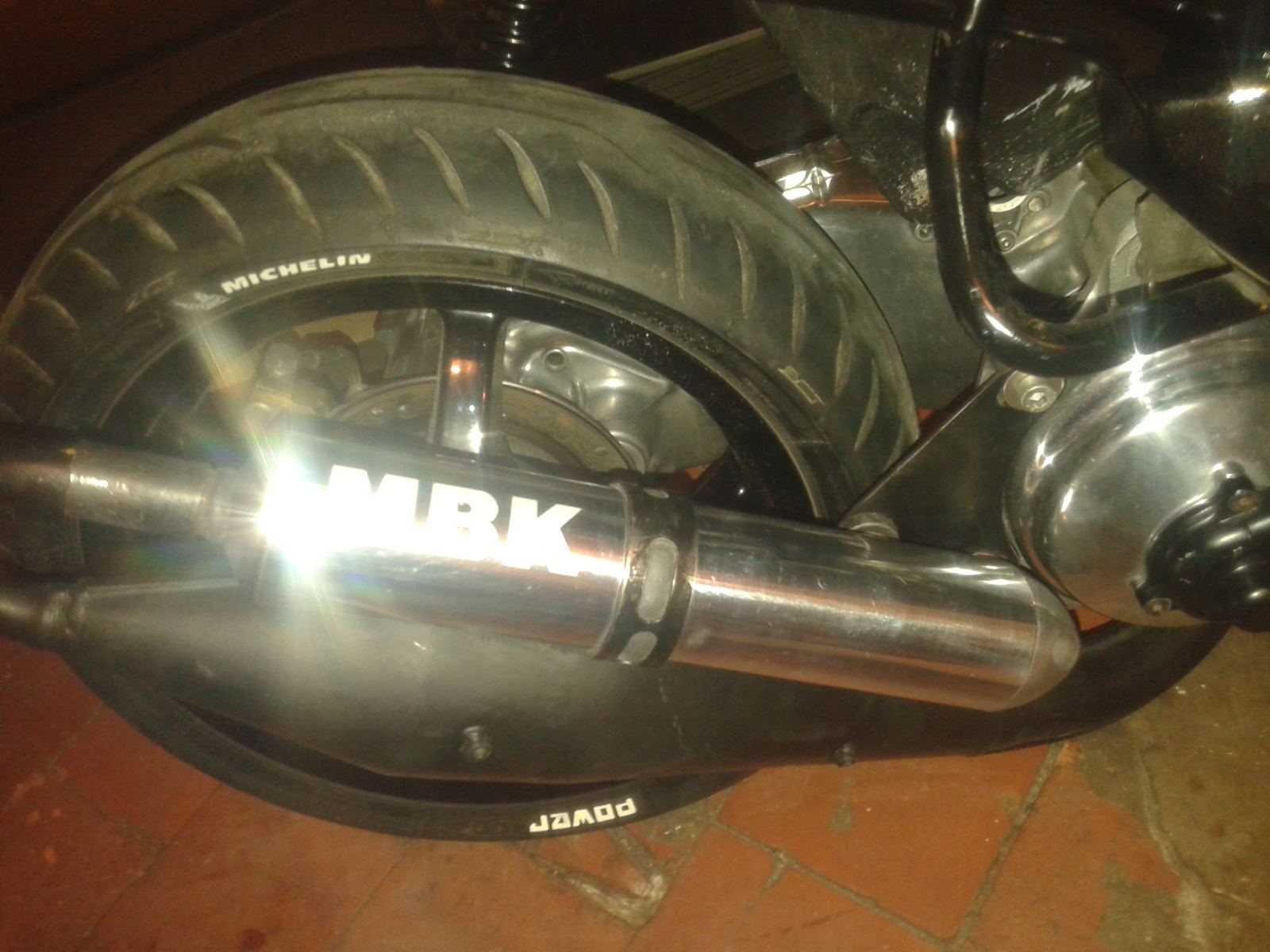

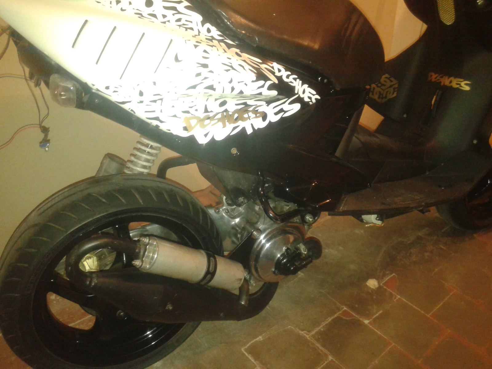

Fifi18 Posté(e) le 21 décembre 2017 Auteur Signaler Posté(e) le 21 décembre 2017 Le scoot tel qu'il est maintenant...en stand-by je reprend quelque truc sur le spitro comme le disque avant et l'admission(carters clapets pipe carburateur) en attendant les finances pour valider la prochaine commande de pieces et finir le nitrocarénage ressoudés en attendant les neufspatte de deport fini acier 5mm sur fourche et roue bien crade^^bien poussiereux^^ 1

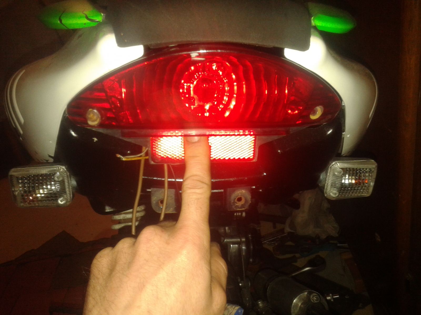

Fifi18 Posté(e) le 3 janvier 2018 Auteur Signaler Posté(e) le 3 janvier 2018 Le Monday, December 25, 2017 à 21:23, kyo2000 a dit : Vraiment sympa la déco du nitro Salut kyo tous mes voeux!! Un peu de news vite fait ?carénages manquant ,amortisseur,Piston Joint et poignées commandés Sinon j'ai adapté un feu de peugeot sur le nitro ca passe aussi bien qu'un vrai voir mieux 1
kyo2000 Posté(e) le 3 janvier 2018 Signaler Posté(e) le 3 janvier 2018 Merci pareillement , une belle année 2018 Oui oui, photos
Fifi18 Posté(e) le 17 janvier 2018 Auteur Signaler Posté(e) le 17 janvier 2018 Le Wednesday, January 03, 2018 à 23:18, kyo2000 a dit : Un de speed ça ? En fait c'est un boatian furious 50 et pas un peugeot !je viens de le récuperer! Mais je sais pas quoi en faire il manque le carter de variation La pipe est fendue et le feu Sur mon nitro^^ Aretaper et vendre plus tard...

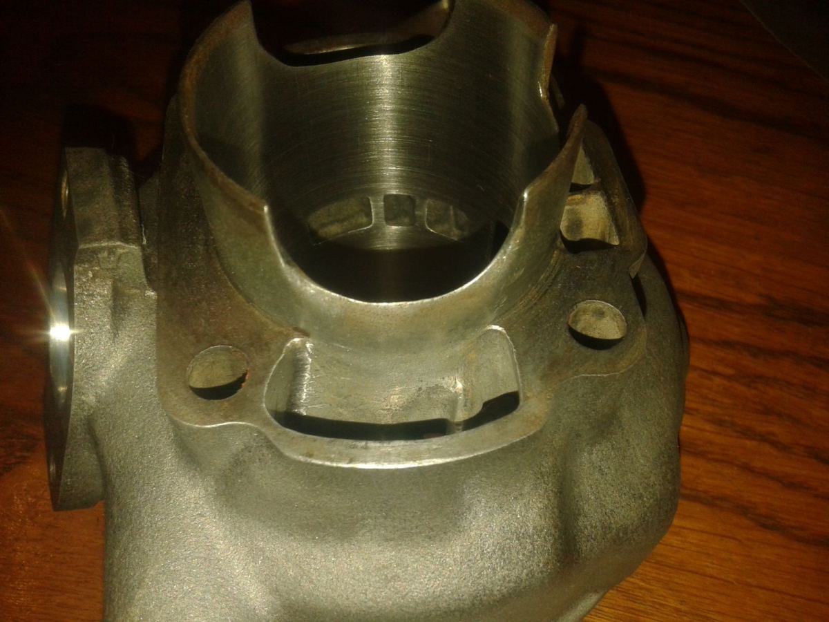

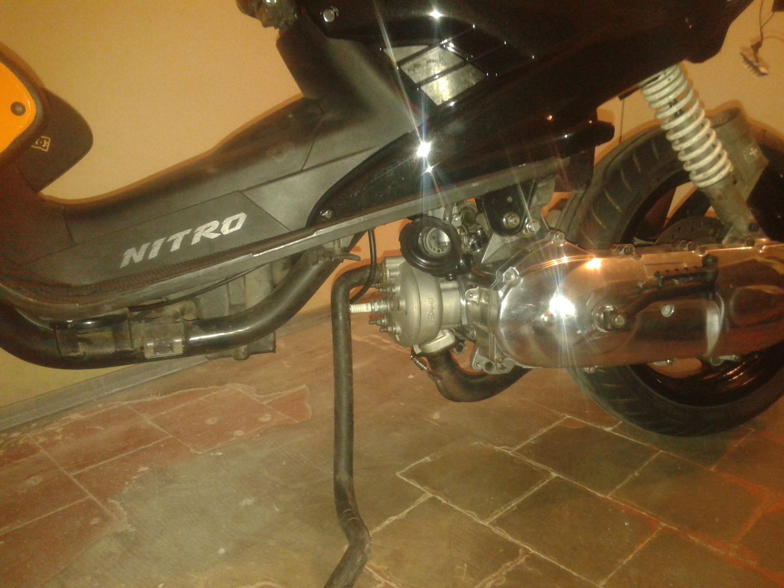

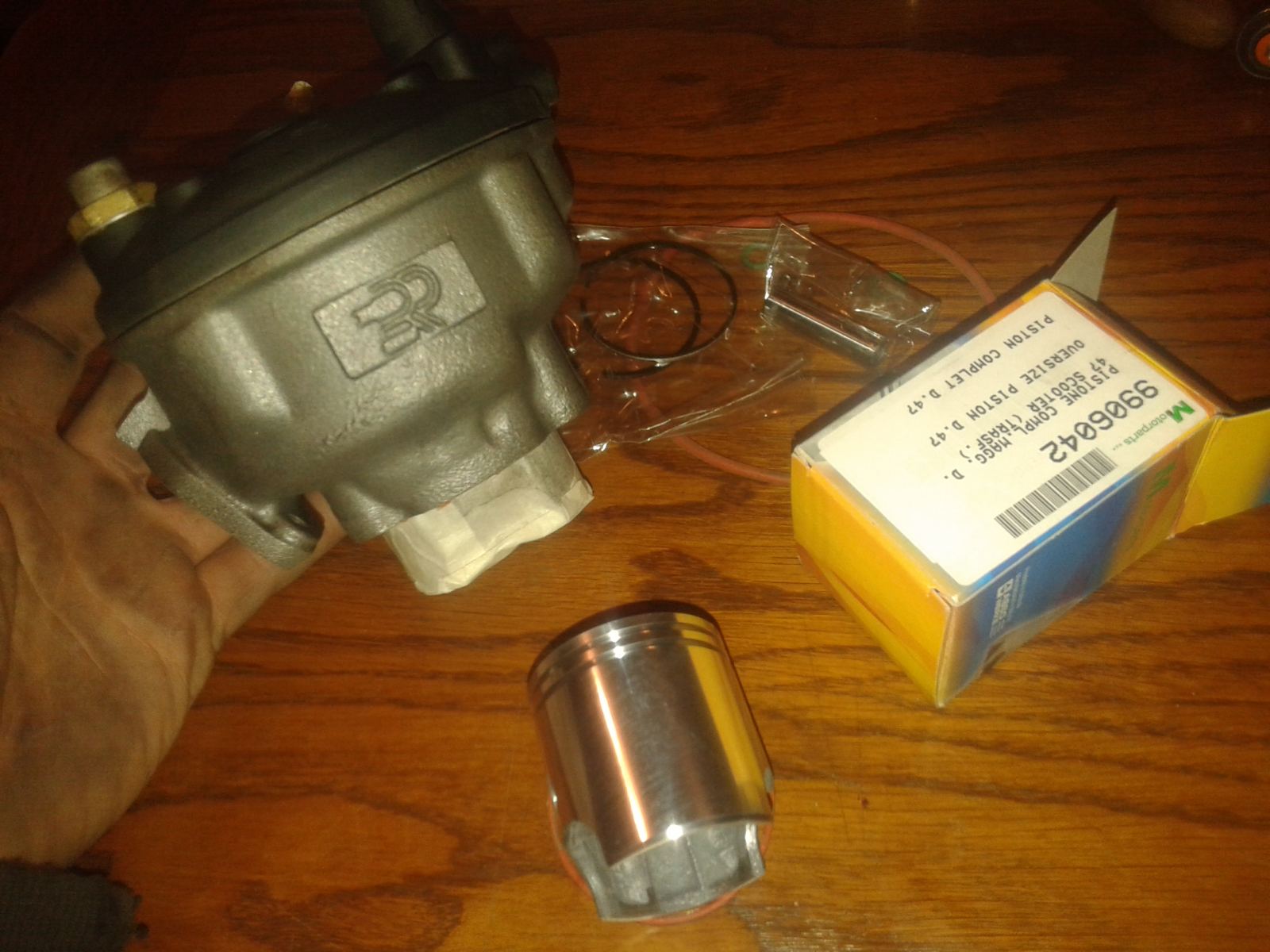

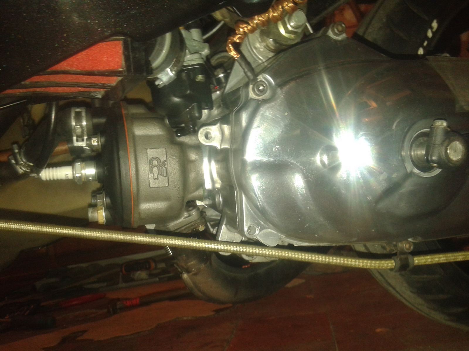

Fifi18 Posté(e) le 21 janvier 2018 Auteur Signaler Posté(e) le 21 janvier 2018 Comme prevu j'ai monté le 70dr evo à la place du 70 stage6 modular et j'ai remis des goujeons de cylindre d'origine sur le nitro apres j'ai bricolé une cartouche de beta 50 et maquillee pour faire "origine"bon c discret niveau bruit et esthetique J'ai fait grenailler le cylindre pour le derouiller et vernir l'interieur pour plus degeulasser le vase d'expansion.piston segment cage à aiguilles joints neuf
noux Posté(e) le 22 janvier 2018 Signaler Posté(e) le 22 janvier 2018 Le 18/12/2017 à 21:57, Fifi18 a dit : j'aime bien le stil mais c'est des stickes ou que de la peinture ??

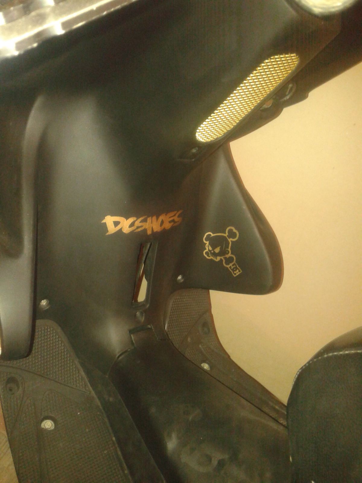

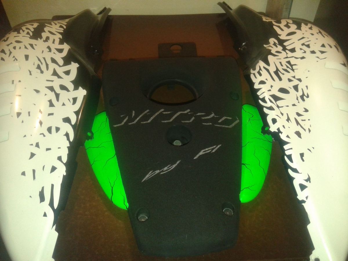

Fifi18 Posté(e) le 23 janvier 2018 Auteur Signaler Posté(e) le 23 janvier 2018 Le Monday, January 22, 2018 à 12:54, noux a dit : j'aime bien le stil mais c'est des stickes ou que de la peinture ?? Non qAUCUN sticker que de la peinture umbrol A3€ pour maquette posé a l'aerographe A30€ de lidl^^ sur un fond a la bombe et vernis auto au petard a venir j'ai 3scoot a vernir donc qd tout sera pret je ferais d'un coup!
Fifi18 Posté(e) le 23 janvier 2018 Auteur Signaler Posté(e) le 23 janvier 2018 L'idee de deco ca viens en partie des vidéos de drift gymkana avec ken block etc... j'assume j'ai copiéà ma facon mais c pompé!! 1
