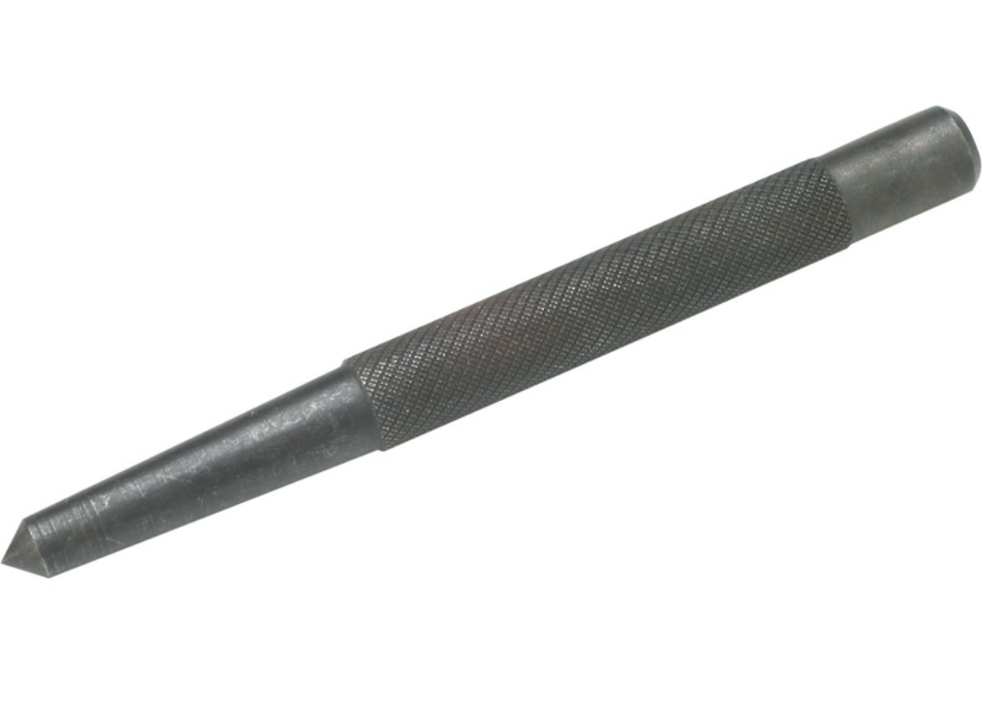

Invité Posté(e) le 30 septembre 2017 Signaler Posté(e) le 30 septembre 2017 Bonjour vous avez une vis dont l'empreinte est massacré à force d'essayer de la dévisser pas de panique un simple pointeau fera la blague C'est simple. Taper sur la vis de face en premier pour que le pointeau face une empreinte puis après taper de biais dans le sens inverse horloge. Tester et approuvé par bibi .
