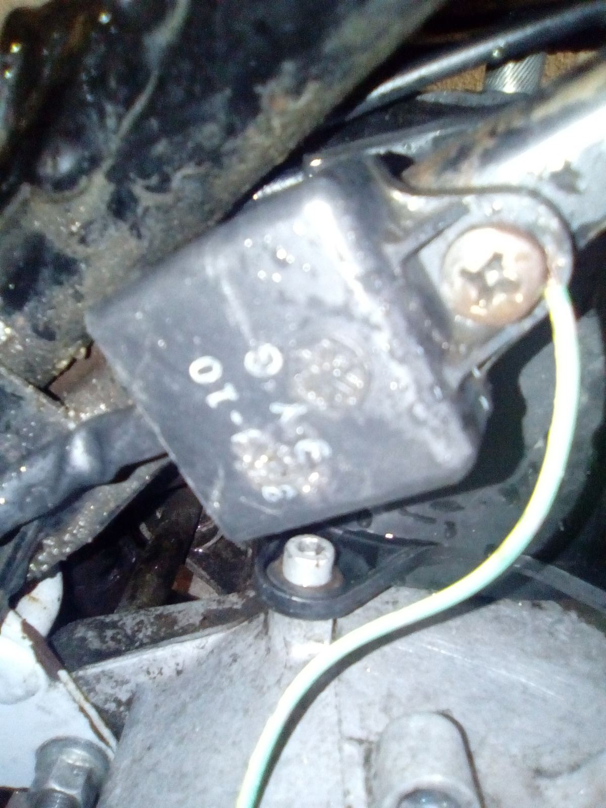

0 Bogdy Posté(e) le 12 octobre 2017 Auteur Signaler Posté(e) le 12 octobre 2017 Le 04/10/2017 à 22:55, jeff lee a dit : Ouais je vais voir, ça pourrait peut être être le CDI vu tronche : Sur la photo on voit mal mais il y a à moitié 2 trou dedans mdr
0 fred82000 Posté(e) le 12 octobre 2017 Signaler Posté(e) le 12 octobre 2017 si ton cdi et abîmer vire le et monte en un autre sa serais déjà mieux
0 Bogdy Posté(e) le 12 octobre 2017 Auteur Signaler Posté(e) le 12 octobre 2017 Il y a 1 heure, fred82000 a dit : si ton cdi et abîmer vire le et monte en un autre sa serais déjà mieux On est d'accord que un cdi de nitro passerais bien ou pas du tout ?
0 fred82000 Posté(e) le 12 octobre 2017 Signaler Posté(e) le 12 octobre 2017 je ne pense pas qu'il passe
0 Bogdy Posté(e) le 12 octobre 2017 Auteur Signaler Posté(e) le 12 octobre 2017 il y a 37 minutes, fred82000 a dit : je ne pense pas qu'il passe pourtant quand on regarde sur le net, a chaque fois c'est mis : Booster/nitro sois avant ou après 2003 ...
