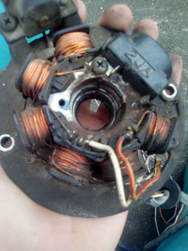

0 Bogdy Posté(e) le 6 octobre 2017 Auteur Signaler Posté(e) le 6 octobre 2017 Bon... Pas de bonnes nouvelles ... Je soupçonne le stator malheureusement J'ai pas de jus qui arrive à l'entrée de mon CDI ! Et puis j'ai plus de coups de jus quand je met la masse batterie sur châssis .... Faut que je vois vite fais si c'est pas le neiman qui fait chier... Pour sa j'ai juste qu'à fermer le circuit non ? J'ai un fil du neiman qui part au CDI un noir et blanc j'ai juste qu'à le mettre à la masse ? Et j'ai testé la résistance de ma bobine j'ai un résultat de 12 et des brouettes

0 Rafnitro Posté(e) le 11 octobre 2017 Signaler Posté(e) le 11 octobre 2017 Il y a 1 heure, CustomBoG a dit : Salut ! C'est déjà fait j'ai contrôlé tout le faisceau et rien du tout ! J'ai cité une hypothèse de pourquoi le fusible à griller un peu plus haut. Alors du coup j'ai regardé de quel côté sa touchait la masse, et c'est du côté allumage ! Le fil blanc et le fil jaune/vert je crois il touche tous les 2 la masse ! Et en plus ils se touchent entre eux mdrr. J'ai contrôlé les câbles et toute fais propre et il y a toujours ! Je envisage de démonter mon stator cette aprèm ! C'est possible qu'ils se touchent tout au début au pas ? Je croie pas que c'est normale qu'il ce touche ! Ouais après midi et refait propre Il y a 4 heures, fred82000 a dit : salut roule pas avec un fusilble griller ça va finir par fire cramer ton faisceaux si tu as un souci par la regarde tout tes câble et fait tout propre Normalement si on roule avec un fusible griller ça va pas finir de cramer soff si je me trompe mais quand sa crame sa protégé déjà le circuit mais si ça a cramer c'est que il y a une anomalie. Pour l'histoire du fusille, si ta un ampèremètre ou multi mètre mesure l'ampérage qui passe pas ton fusible et donne le résultat.

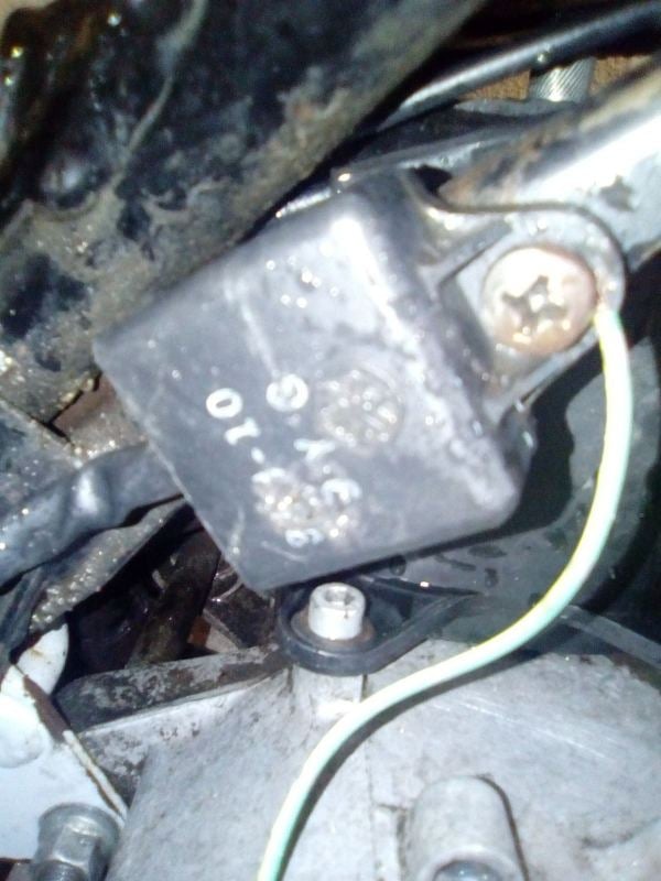

Bogdy
Bonsoir à tous !
Bon pour ceux qui ne savent pas j'ai récemment fait l'acquisition de 2 rocket donc un qui est parti chez un ami !
Et sur le mien il y a un problème, je m'explique :
Alors au départ le scoot avançait jusqu'à 40 km/h puis ensuite petardait beaucoup...
J'ai donc cru que c'est du à un réglage bien trop riche.. j'ai baissé le gicleur de 5 puis encore de 5 maïs aucun changement valable !
Puis à un moment il y a eu des étincelles qui sortait du levier de frein
Du coup je me suis mis à vérifier le faisceau, et mis un masse moteur/cadre et c'était bien mieux mais il avancait toujours pas mieux !
Ensuite j'ai mis une masse bobine HT/moteur mais ça n'a rien changé et la tout à l'heure j'ai du toucher à un truc ehhh plus d'étincelles mdrr
Bref ce scoot m'énerve depuis une semaine !
Photos à venir demain voire tout à l'heure si j'ai le temps !
