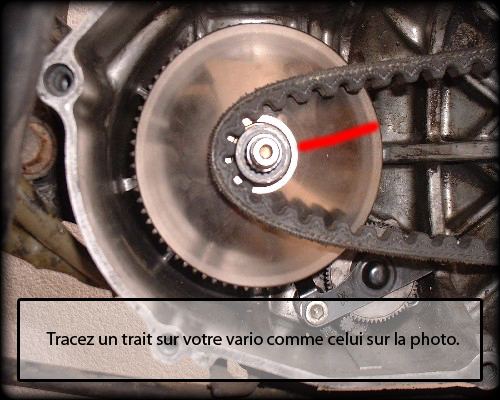

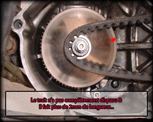

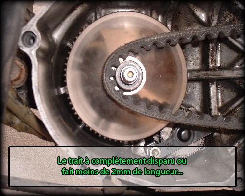

tu monte ton variateur avec des galet de 4.5 gr par exemple , tu remonte tout mais avant de mettre la joue fixe tu fait un trais sur le variateur
tu vas faire un tour en tapant une pointe , tu regarde le variateur si il y encore le trait , si il reste un cm , galets trop légé
tu augmente par petit peut , on doit plus voir le trait (ou 2 mm)
ça doit être comme sur la tof 3 , mais gaffe des galets trop lourd efface aussi le trait  , pour ça commence légé.tu peux melangé les galets en les croisant dans le variateur (pas des 5 gr d'un coter et des 4 de l'autre , faut equilibré)
