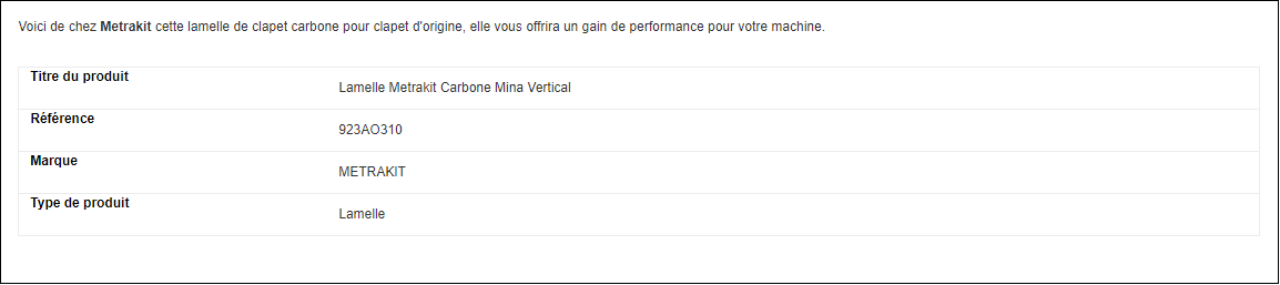

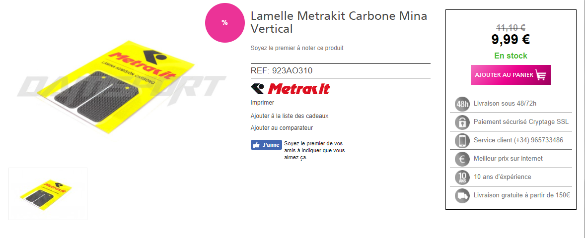

Il y a 9 heures, Barry/Sheene a dit :
Oui on dirait bie^^n c'est écrit dans la description.
ça fait moins cher ^^
Il y a 9 heures, jimmy@ a dit :
oui c'est bon , tu les monte sur ta bac.
Il y a 9 heures, fred82000 a dit :
ces les bonne oui
D'accord merci ^^(ça me fera gagner un peu d'accélération/pointe/les deux ?)

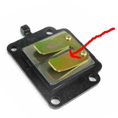

Posté(e) (modifié)
Il y a 9 heures, nathan 2917 a dit :
et ecarte t'es buté d'origine tu vas gagner pas mal de couple
Oullaaaaa bien grande chose pour moi, je suis novice je sais pas du tout ce que c'est
Modifié par Apzieuryt
Les butes c'est les truc en ferraille qui tiennent les clapets tu devra les démonter pour mettre les lamelles.
Et comment ont les écartes ? C'est compliqué ?
il y a 12 minutes, Apzieuryt a dit :
avec une pince , ta juste a plus les incliner tu mesure l ecartement d'origine au pied a coulisse et tu fou 3mm en plus si possible le max sur Minarelli v c'est 9mm après ca touche le cylindre mdr
les buter c'est ça , tu les ecarte de 2/3 mm .histoire que les lamelle s'ouvre un peu plus.
boite-a-clapets-1tek-origine-minarelli-vertical.jpg.29e73f0a8eadc441ec694cd21afde84a.jpg
Ok merci pour les infos je dormirai moins con ce soir ! x) ^^

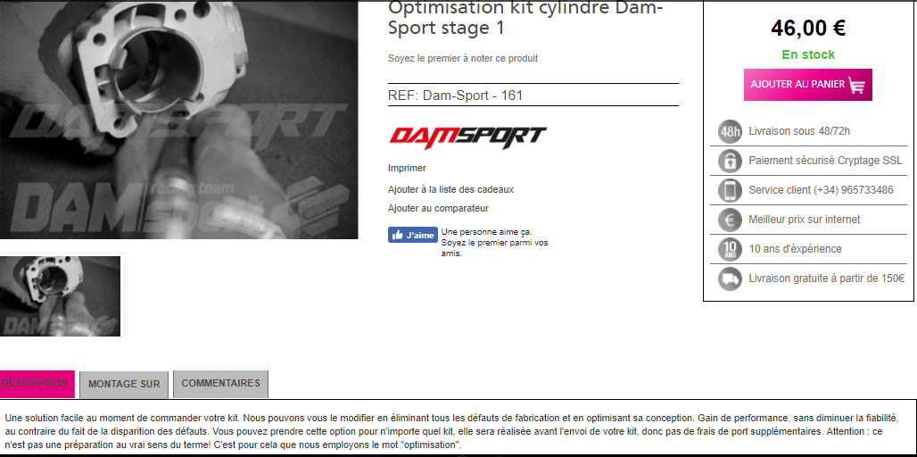

Et vous en pensez quoi de l'optimisation du kit cylindre stage 1 de chez DamSport :
il y a 11 minutes, Apzieuryt a dit :
Ah oui j'avais déjà oublier =/
monte le stock déjà , la c'est juste enlever les evantuelle bavures
