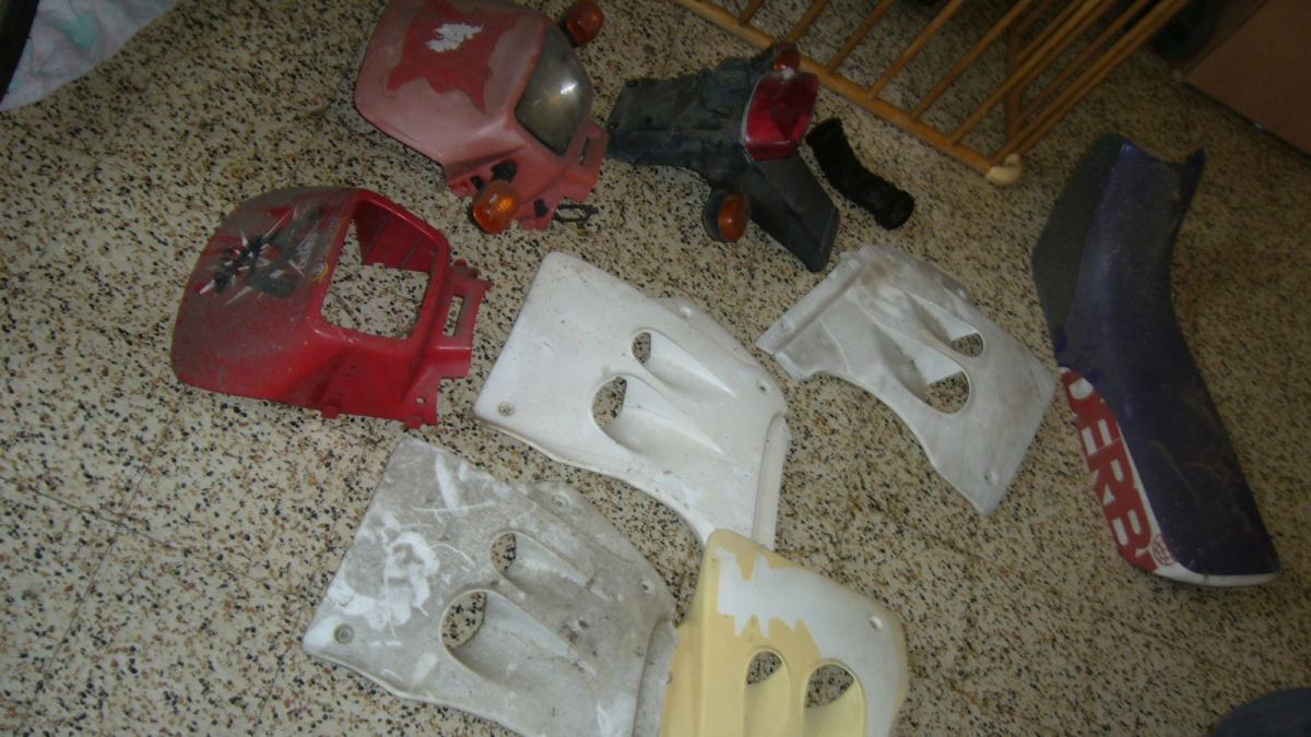

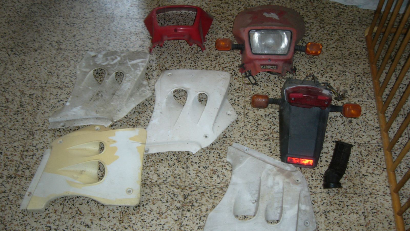

Achat 300 roros avec de la pièces (carénages 2X jeux de caches radiateur, 2x bulle/phare , bavette complète ,selle origine  ...)

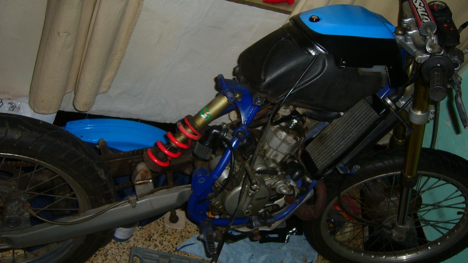

Ce que j'ai déjà fait :
- nettoyage carburateur

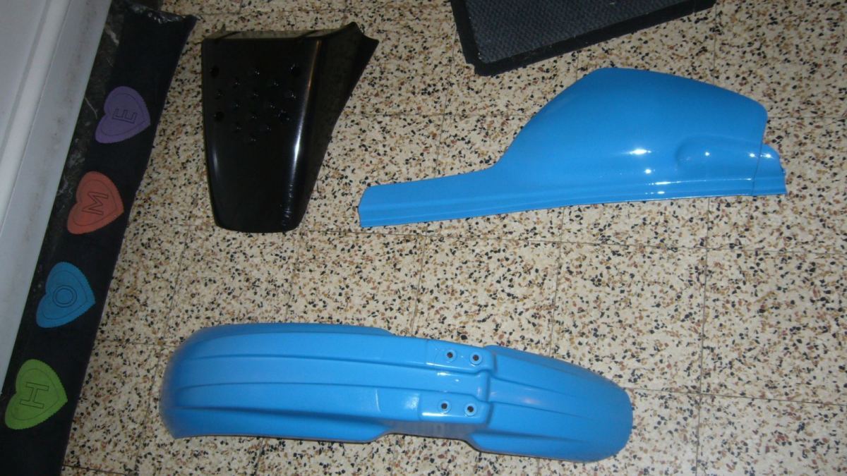

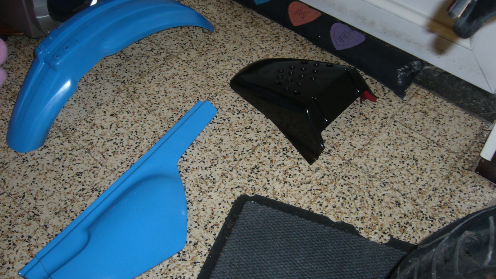

- nettoyage et peinture des caches

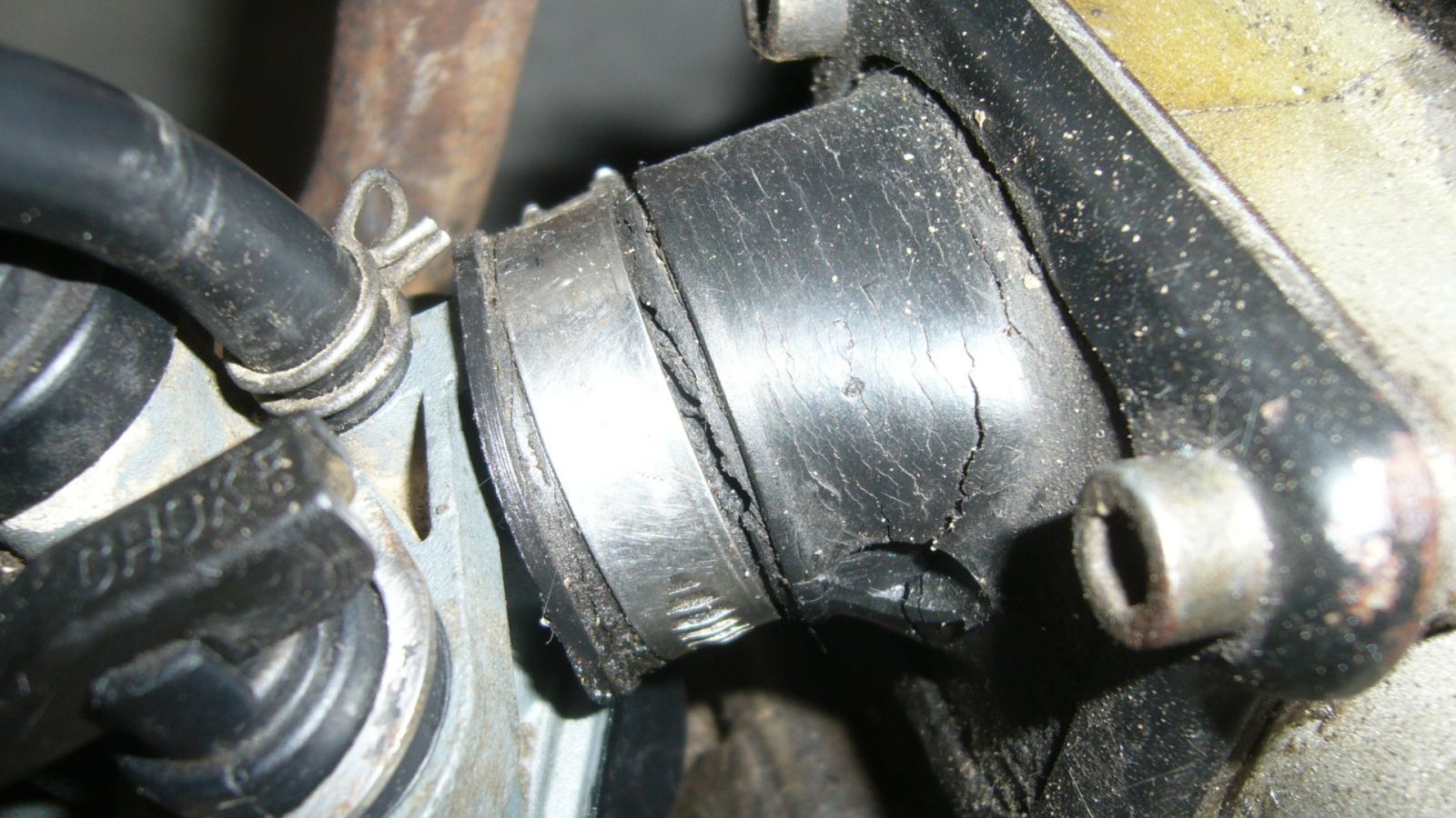

J'ai testé la 1ère fois la moto j'ai fais 20 m ensuite j'ai nettoyer le carburateur et la j'ai pu rouler environs 200/300m puis elle a commencé à crever et impossible de passé la 2éme j'ai ensuite remarqué la pipe certainement prise d'air .
sinon, elle tourne bien les vitesses passent bien aussi .

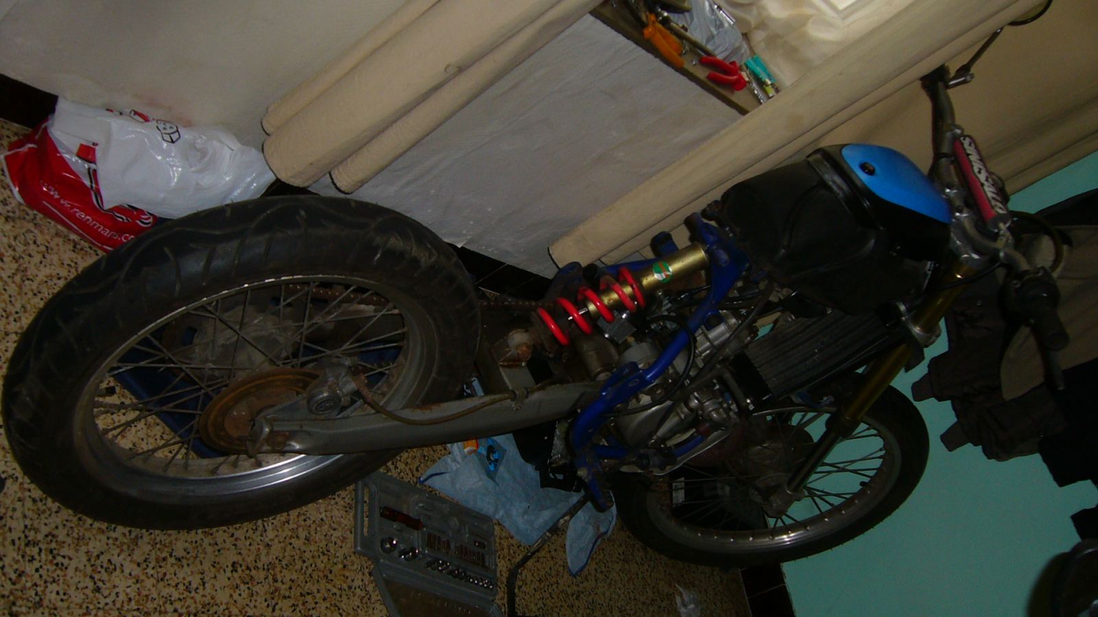

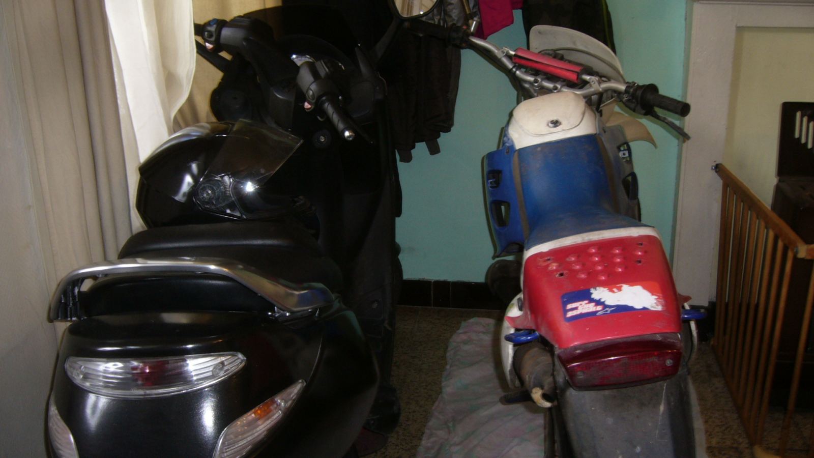

Photos :

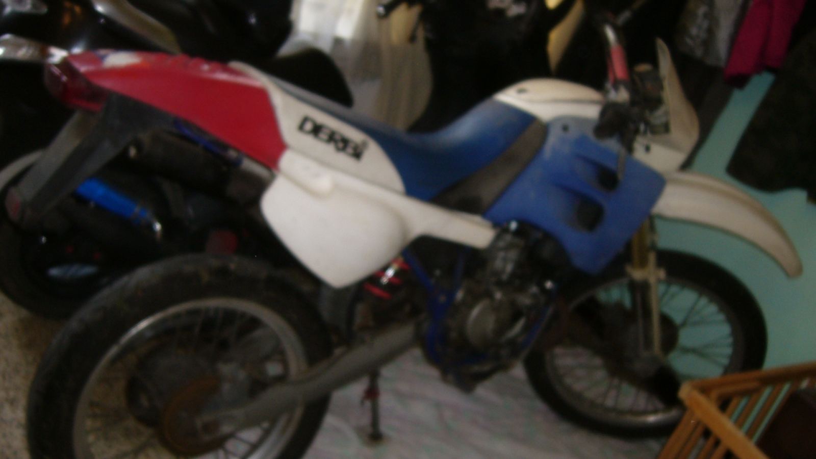

a l'achat
P1110104.thumb.JPG.ae5fd5dc605c018b24e3d4da950a25dc.JPGP1110105.thumb.JPG.f6013db4e34a7eb6ffe5348d3adeddd9.JPGP1110106.thumb.JPG.ef8c981b5d78e8f52e6eca380b5b3741.JPGP1110107.thumb.JPG.54fc03bca1e1b4ef390ec51ff93081e0.JPGP1110108.thumb.JPG.1b61a332dd0ec567a422e6bc034202c9.JPG

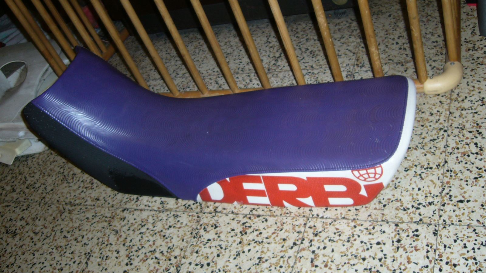

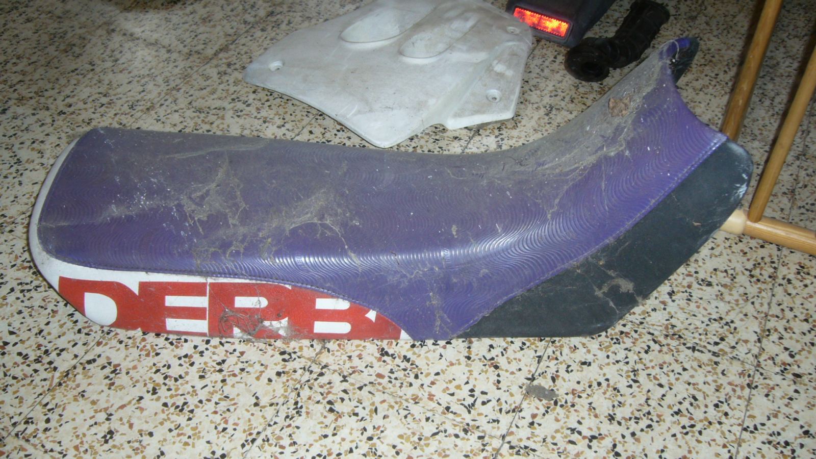

Après nettoyage de la selle

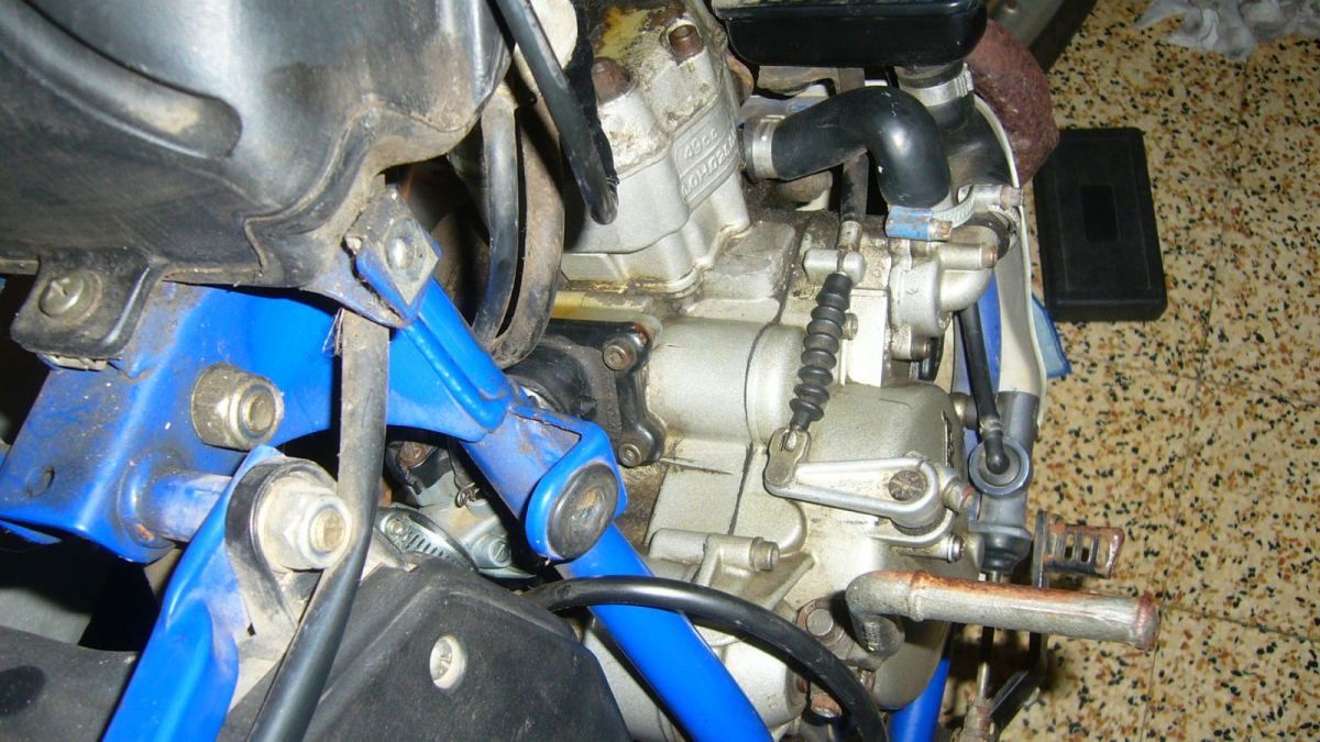

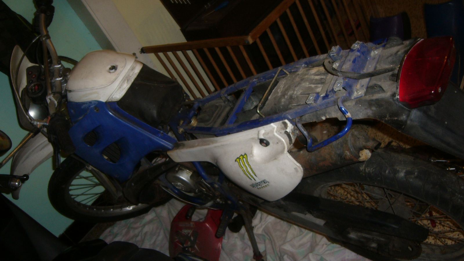

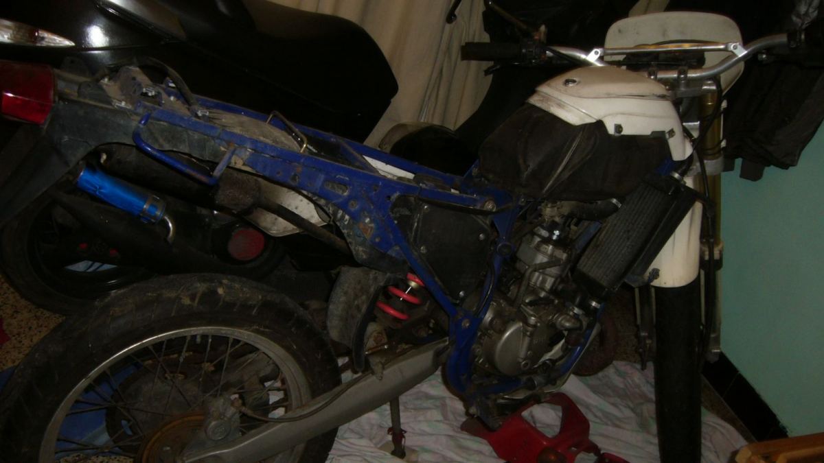

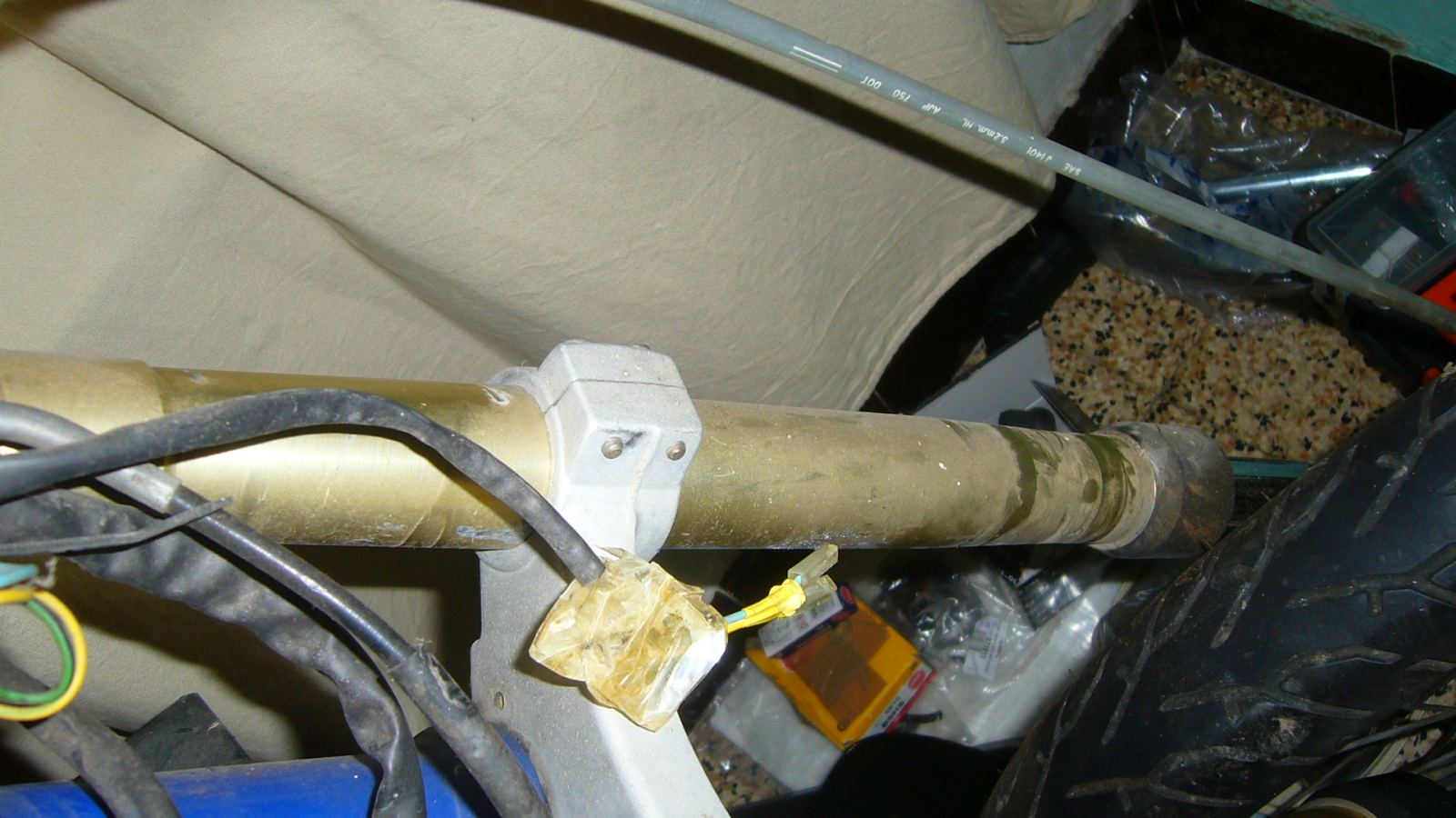

Un peu de démontage
P1110111.thumb.JPG.d99e52f34f70cb5d29b1ae66a2aade43.JPGP1110112.thumb.JPG.e0aa4f667dd2c8a410dffd6048418336.JPGP1110150.thumb.JPG.52fd1593fed03ba5dc5b5327825f4ec4.JPG

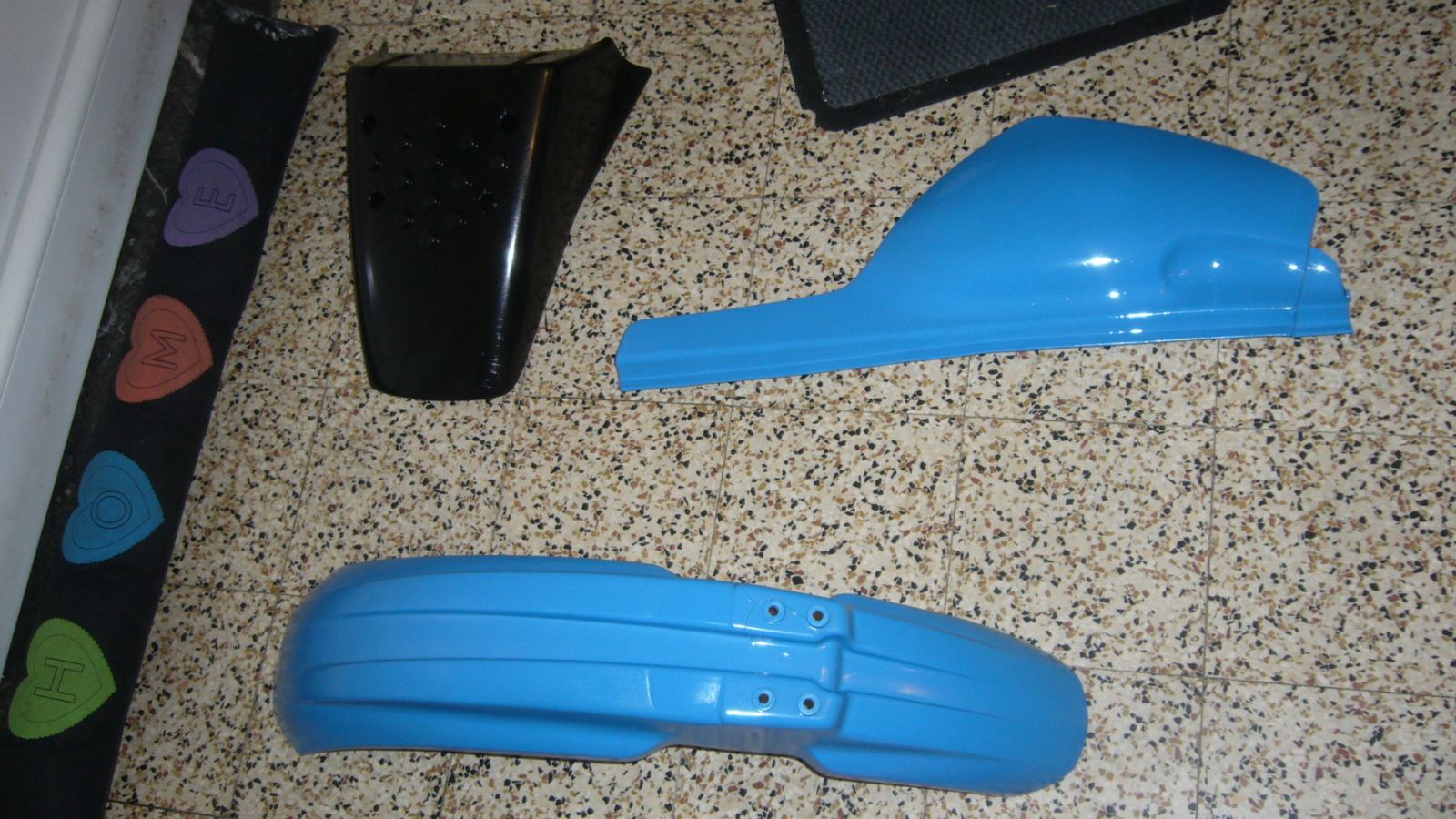

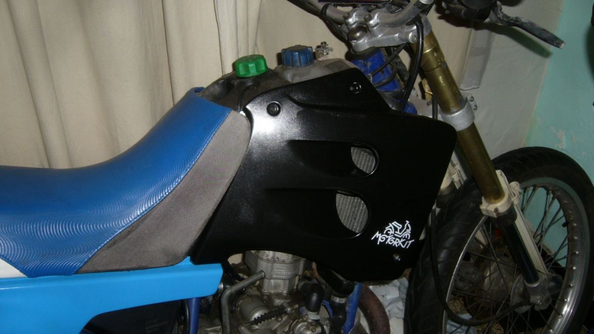

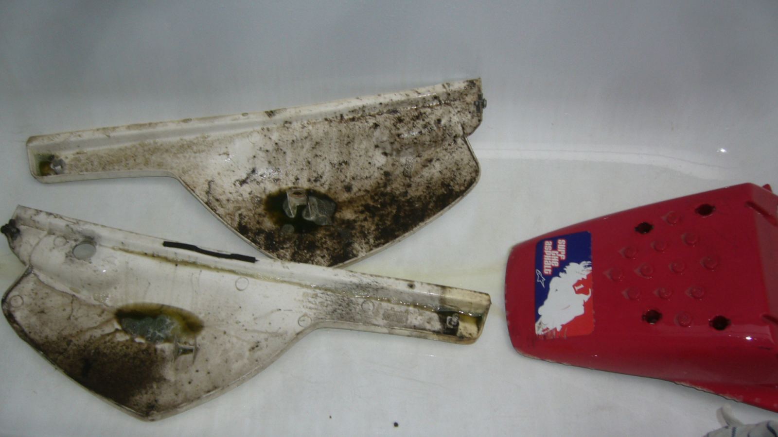

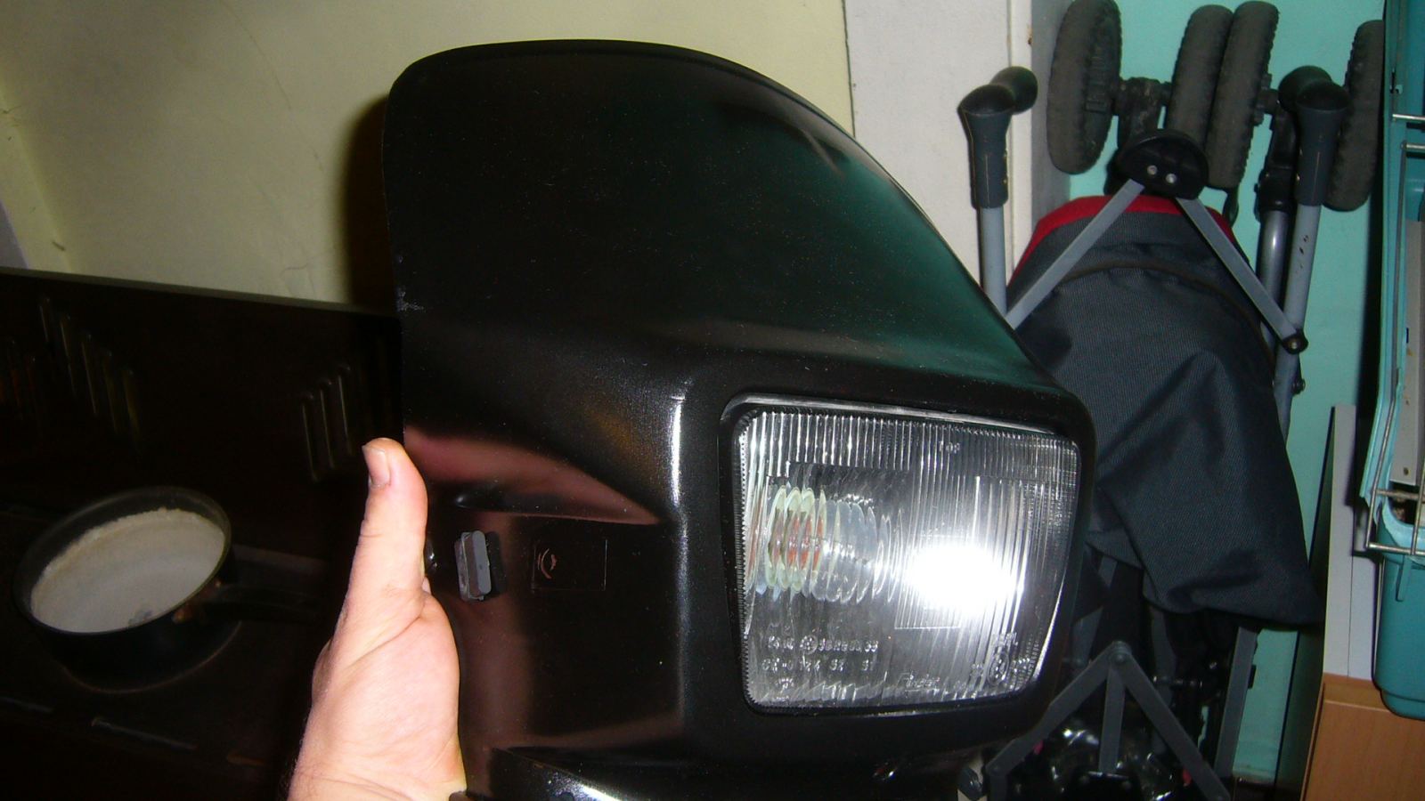

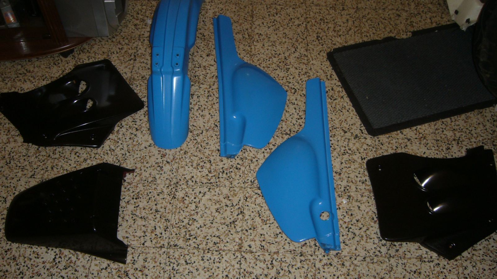

Nettoyage et peinture
P1110154.thumb.JPG.4d64094e84a681a789cbe0a6004a6e7e.JPGP1110169.thumb.JPG.3d9101c3fcf8f85dad0e544b062eff92.JPGP1110170.thumb.JPG.9d157577e0e14684c2c234bb25e2e4d2.JPGP1110171.thumb.JPG.5469b4b876e2c87ae8248f3dbdd024f7.JPGP1110172.thumb.JPG.0d4efbbd06cb93242c06db1600b6a933.JPGP1110173.thumb.JPG.4e25b74137ca74cb136b8444c9101a1c.JPGP1110205.thumb.JPG.70bb54a5e3a825203dd72309399b9a72.JPGP1110208.thumb.JPG.a7b228e6849b19aae637f22b742f4aff.JPG

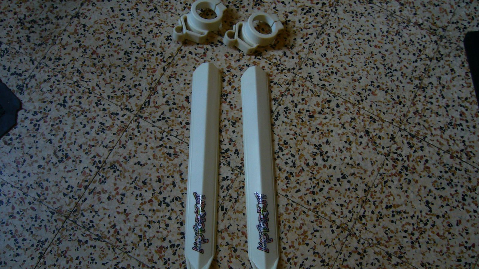

Et les casques que je viens d’acquérir un pour mon fils et un pour moi (le rouge  dommage le bleu ça aurais été mieux)
P1110214.thumb.JPG.beb2cbe84ddb05fbf6efdc81f1fd8d97.JPGP1110215.thumb.JPG.de4743f9c31feddb9e3e16d5bc9c332d.JPG

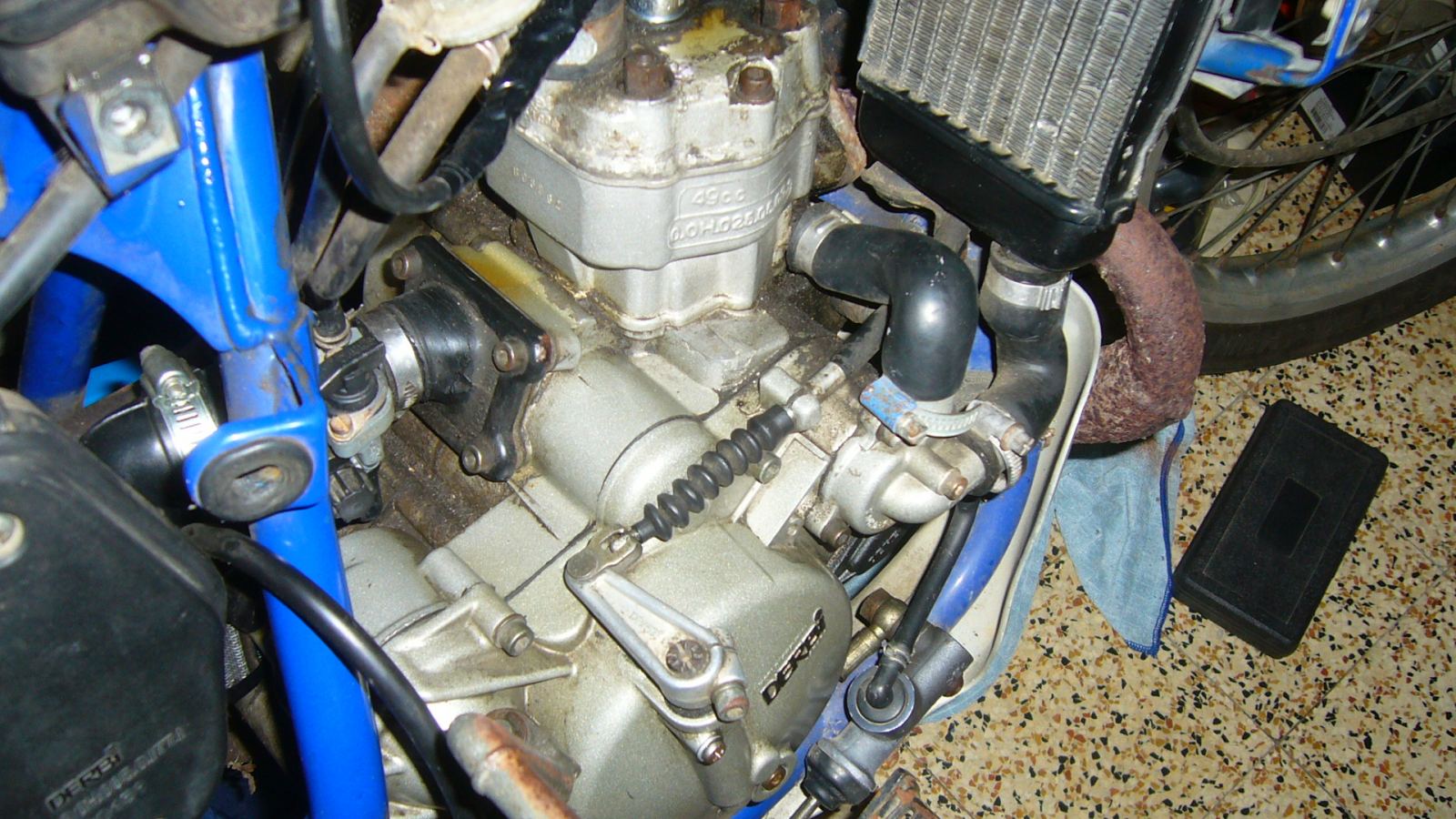

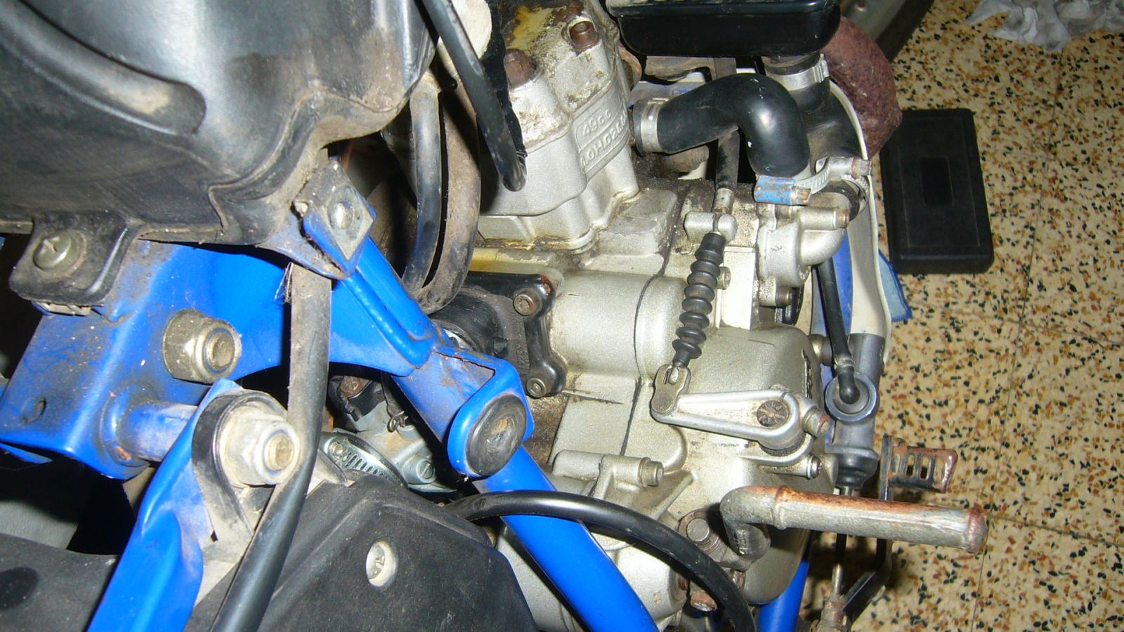

L'etat de la pipe

Par contre impossible de trouver une pipe sans dépression pour mon Dell'Orto phba 14 en dessous de 17.5 pas trouvé sans .
Donc je vais prendre une avec et je boucherai :/

- pipe
- boîte à clapets
- pâte silicone spécial admission

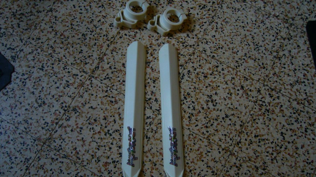

Bon, demain j'attaque la vidange de boîte+ changement du liquide refroidissement , démontage et nettoyage des protèges fourche .

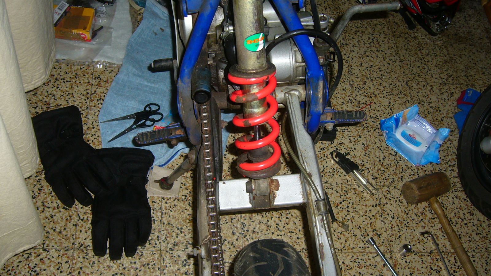

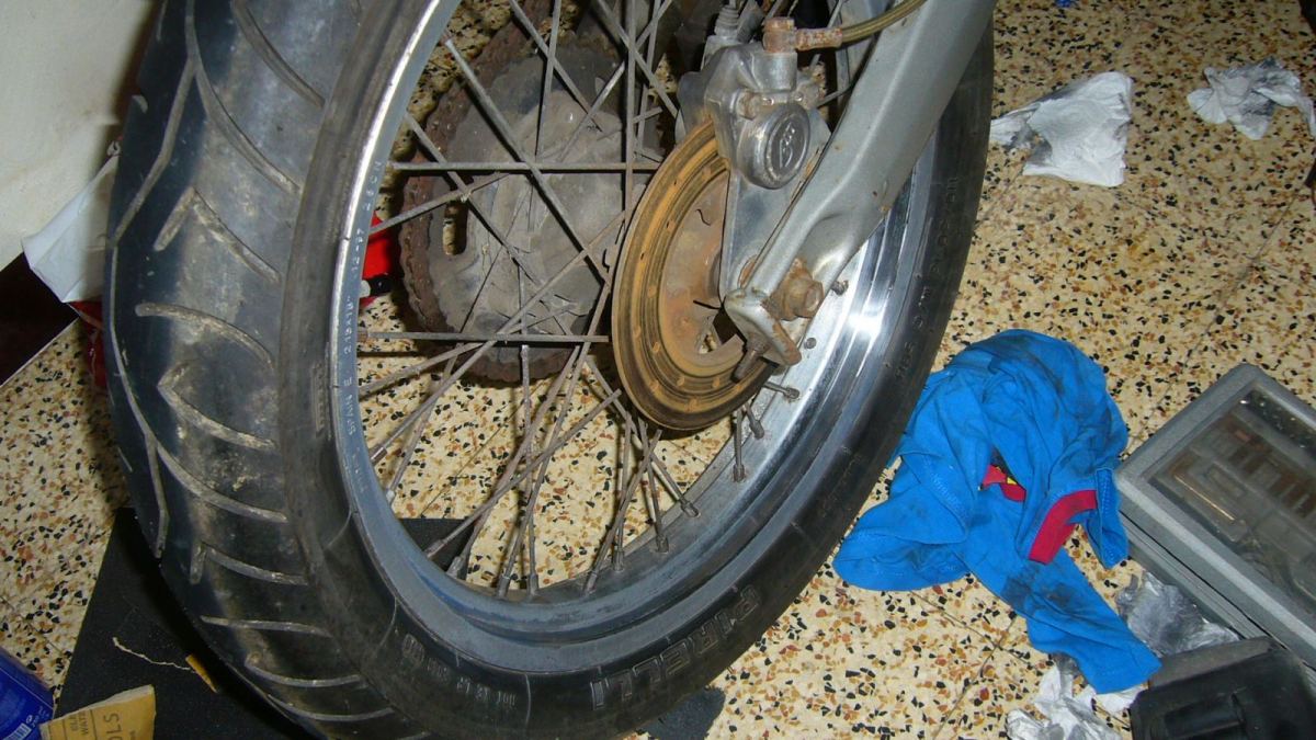

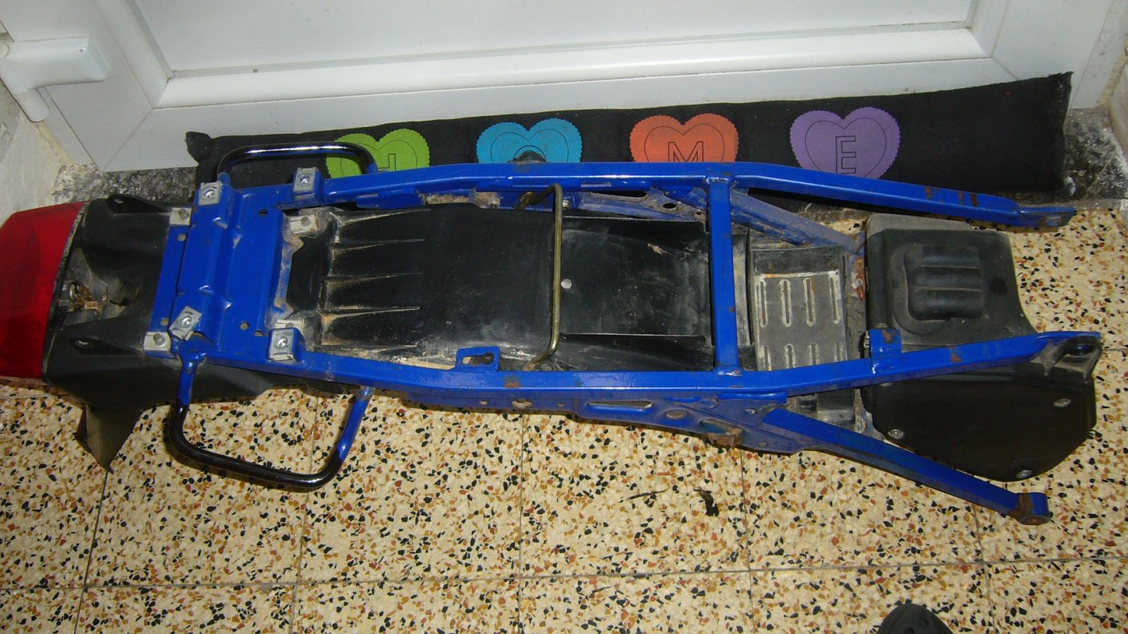

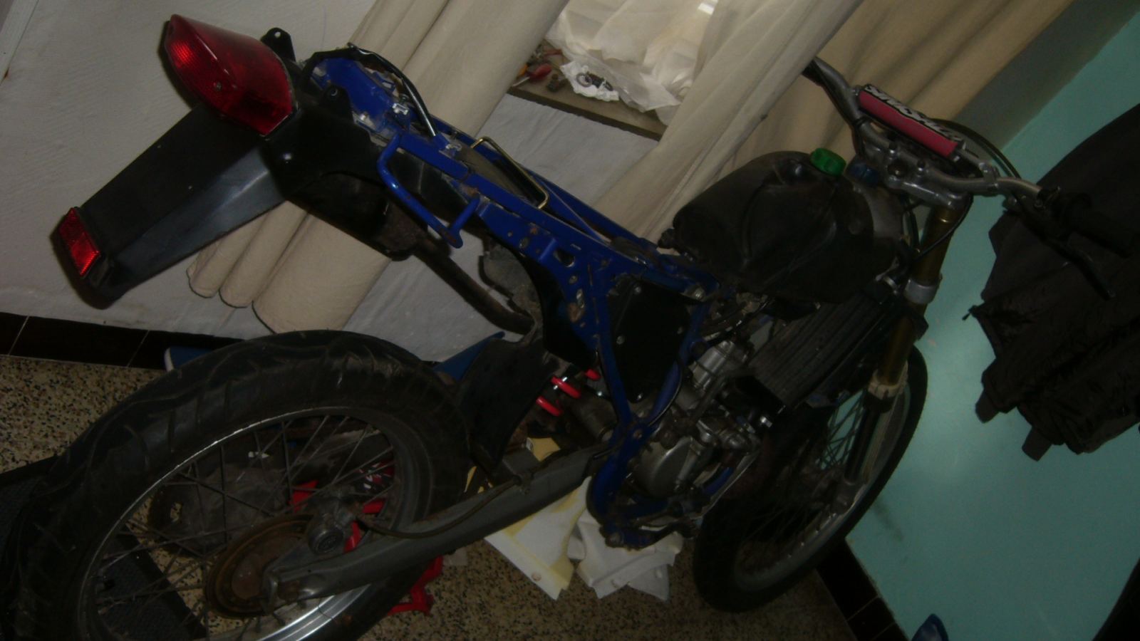

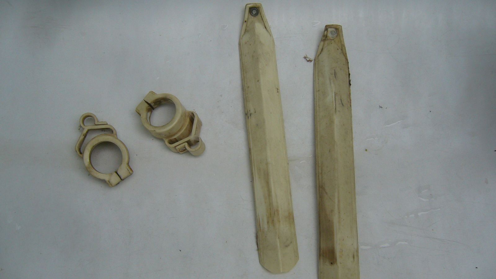

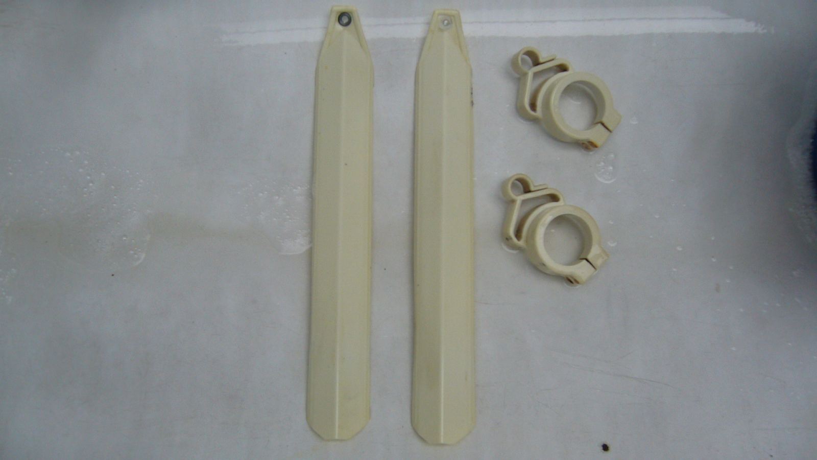

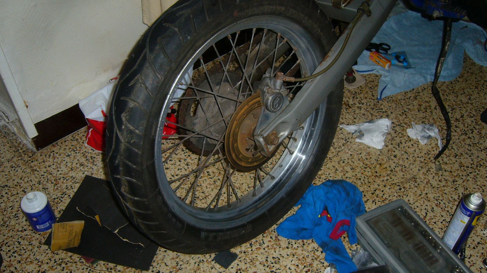

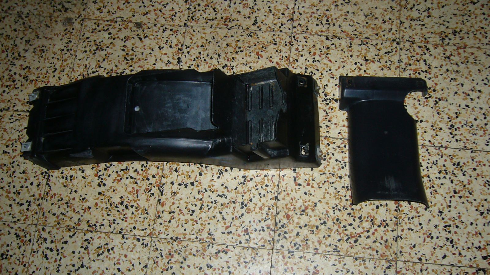

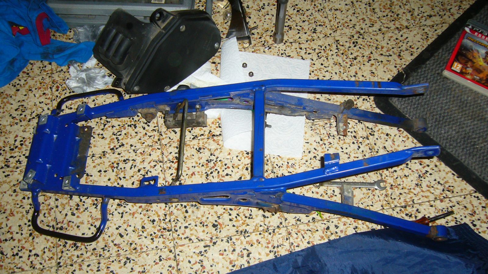

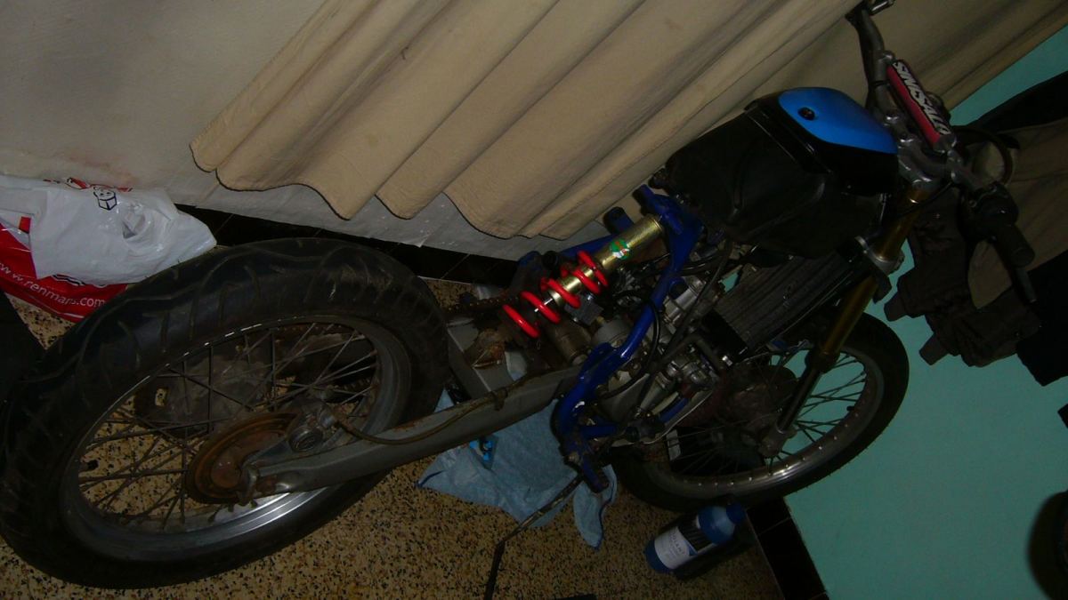

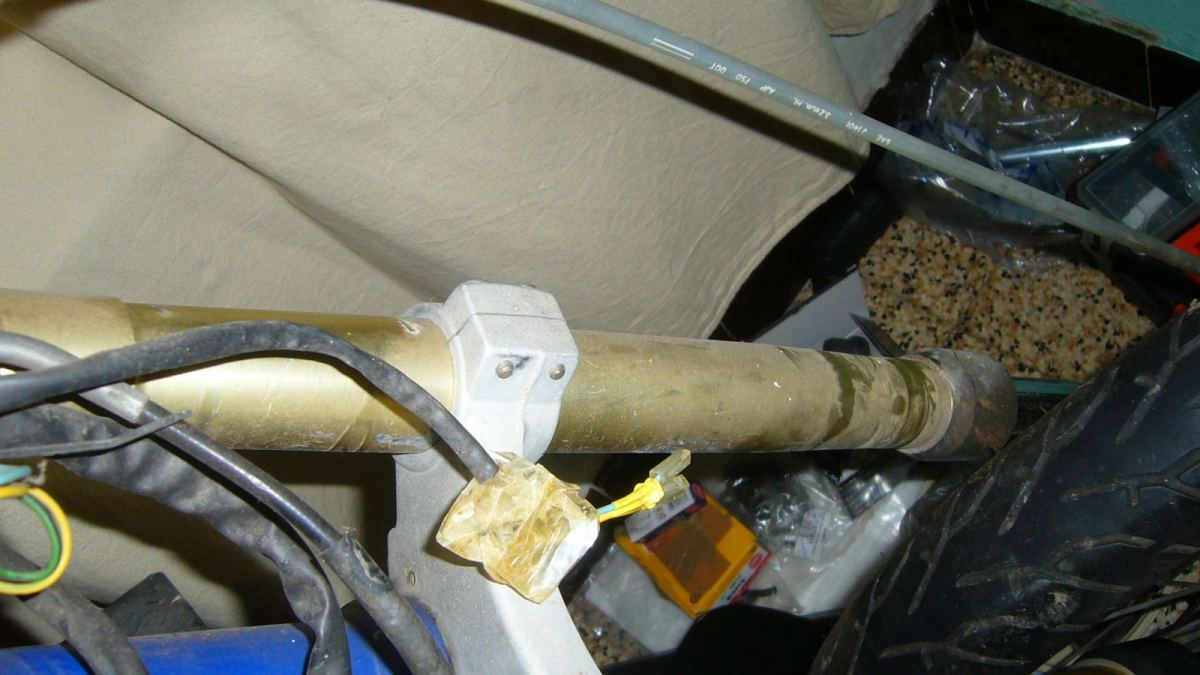

Bon finalement aujourd hui je n'ai rien fais de ce que j'avais prévu, à la place j'ai démonter la partie cycle (partie arrière au complet)
Nettoyage de tous les plastique (garde boue / tour de roue )
Nettoyage un coup sur le bras oscillant (je vais devoir le traiter et peinture car petites taches de rouilles) et bloc moteur côté droit .
J'ai dégager tous les caches mis à place proprement

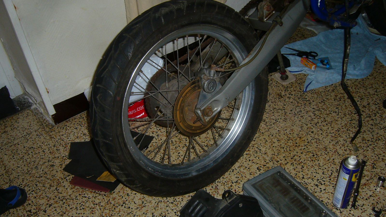

Commencé le nettoyage de la roue arrière , j'ai passé 4 fois du belgom pour avoir un resultat médiocre lol (je vais devoir poncé un fin coup puis repolir je pense . )
La partie tubulaire cadre démonté devra être repeinte aussi mais, avant je vais passé au garage pour ressouder la patte de fixation du cache latéral
et donc encore à tester pour le frein avant avec le maître cylindre à pipo's :D  (ou posé l'ensemble si ça passe à voir)
les vidanges , démonté la chaîne et la nettoyé , pareille pour pignon et couronne nettoyé le système de freins et vérifier l'état .
J'ai vu au feux arrière qu'il y a une connectique pour le frein stop mais pas de fils donc j'en poserai un .
Donc, j'ai du démonter le silencieux du pot , tant que j y suis je passerai un coup de foreuse avec embout pour le décrassé en attendant un pot neuf .
Et enfin mettre une batterie que je dois raccorder à l'allumage pour la recharge, monté un boîtier clignotant et mettre les 4 .
Et passé ma commande aussi pfffiu du boulot  en perspective et j'ai moins d'un mois car elle doit être immatriculé pour max début décembre donc, elle doit roulé pour que je fasse l’échange d'assurance avec l'elystar .

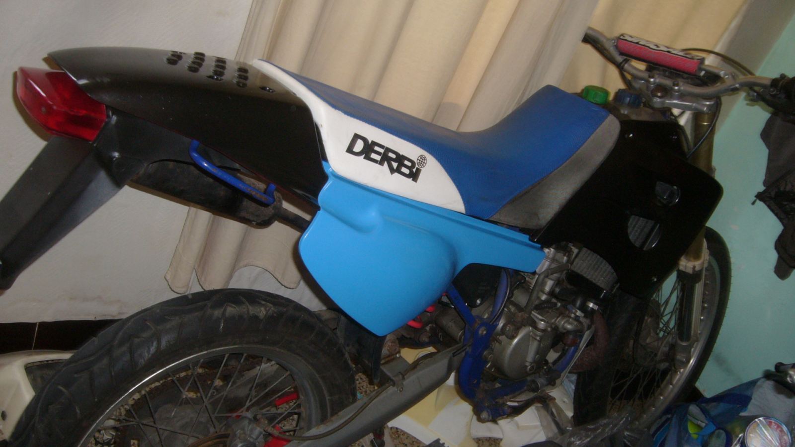

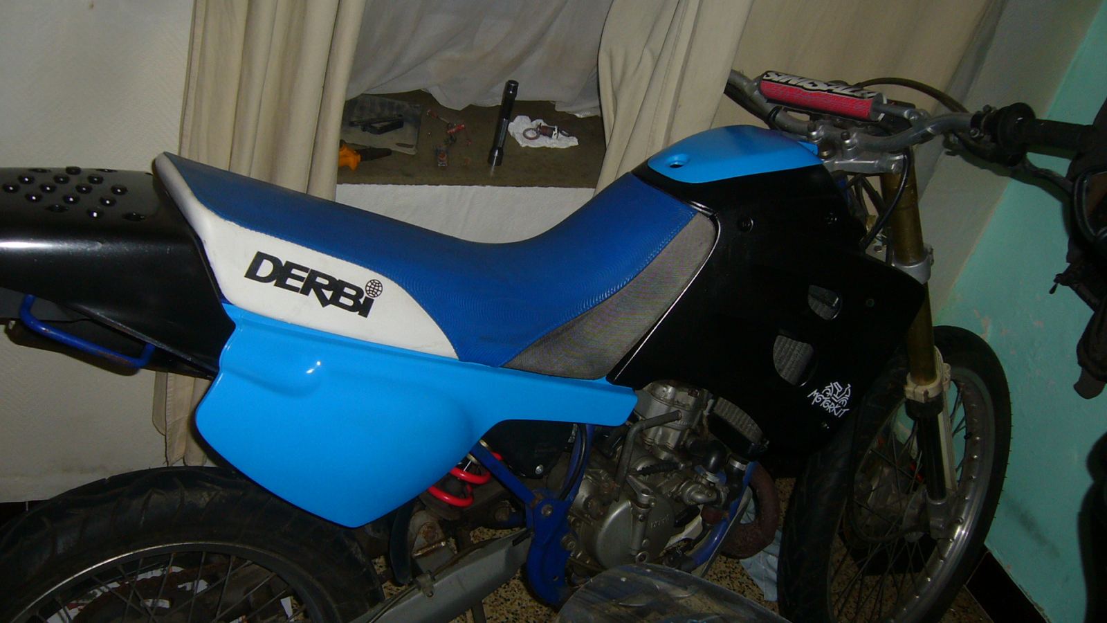

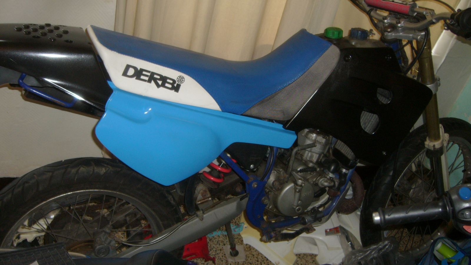

Allez quelques photos :
P1110216.thumb.JPG.8d2c3ee52cb0bc5fd41b0aefde08ba2f.JPGP1110217.thumb.JPG.a317b23e16d0ce3374dd45460811c98f.JPGP1110228.thumb.JPG.62be38ec42dfe1b542915b930281cf9a.JPGP1110218.thumb.JPG.f276e0c445cb99e560bc358b24a3c0a5.JPGP1110219.thumb.JPG.f2d892c5ac0b6b1a22968ce65b901c0f.JPGP1110223.thumb.JPG.42b5fc58c34be3a9221cda63e94e57f7.JPGP1110231.thumb.JPG.09e944efb56b26e7488df14175a99fc8.JPGP1110242.thumb.JPG.213b2b6040d9155f7bd155021fd01bbb.JPGP1110226.thumb.JPG.739e340d0d8151eb867adff5feb28c4d.JPGP1110227.thumb.JPG.1d97d9216d418b75c1dc81f7c271c3c0.JPGP1110229.thumb.JPG.91ff6ece6231a9706b527c9a9be44a29.JPGP1110230.thumb.JPG.716117712716cc2d6e701b333b666342.JPGP1110233.thumb.JPG.4c6a2bc52ed93a25a03aba138f930f46.JPGP1110236.thumb.JPG.4f809b8a9a0f0aeae675b8a793b11022.JPGP1110238.thumb.JPG.25255121b7267f0c1e53168536184649.JPGP1110234.thumb.JPG.f937b3556d9dc75426d60c2935cd79ba.JPGP1110237.thumb.JPG.e6dddd496cd962bdd1dcbbbb8bd9d141.JPGP1110239.thumb.JPG.2bc11a76f9272d495f3c2e6d0158d83a.JPGP1110240.thumb.JPG.fbe95c6adb40c6bb27945aa24f764a07.JPGP1110235.thumb.JPG.a80070ed6558c9185d65e5157ee44054.JPG
voilà , et j'ai aussi nettoyé le feux rouge , refixé le barillet de selle correctement ça commence à prendre forme :D
Modifié par kyo2000
les jantes c'est de l acier et le chromage n est pas fabuleux,ca vieilli super mal,ca ne sert a rien de polir
les ouies et la bulle étaient sortis en bleu,vert et rouge transparent
mais je crois que c était juste sur les enduros
Ah ok, j'ai vraiment cru que c'était de l'alu ont aurais dit ...bah peinture alors tour bleu et rayons noir ;)
Ah je ne savais pas ça , je dormirai moins con tient :D
il y a 51 minutes, kyo2000 a dit :
j'ai des jantes du genre sur ma derbi de poncer ne sert pas a grand chose
je te conseils une feutrine sur perceuse avec de la patte a polir ca lui redonne son éclat

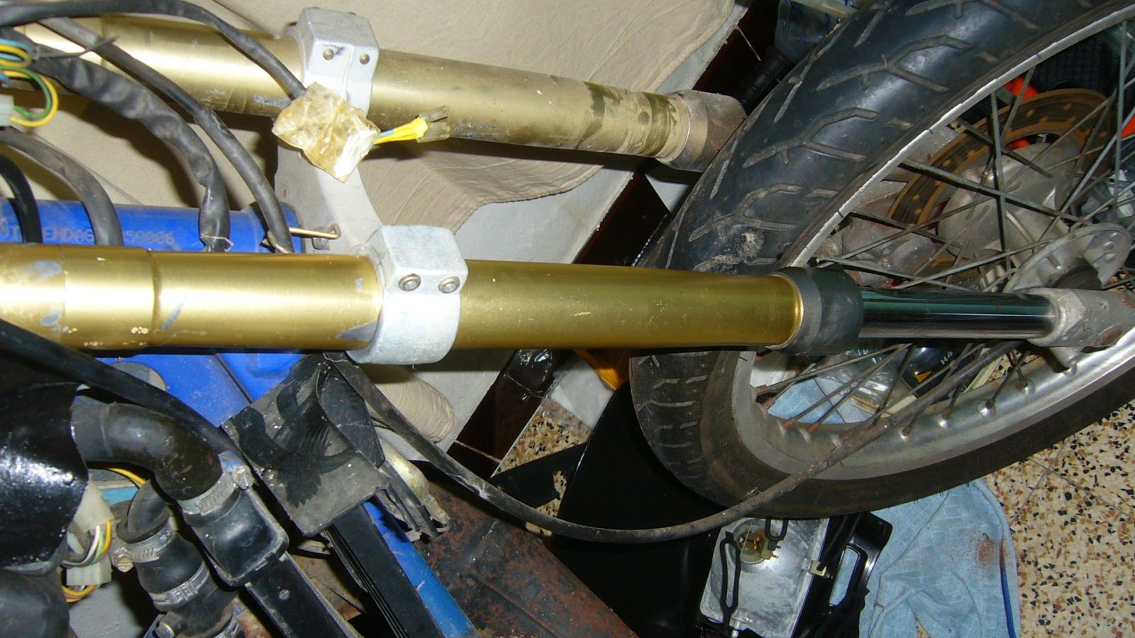

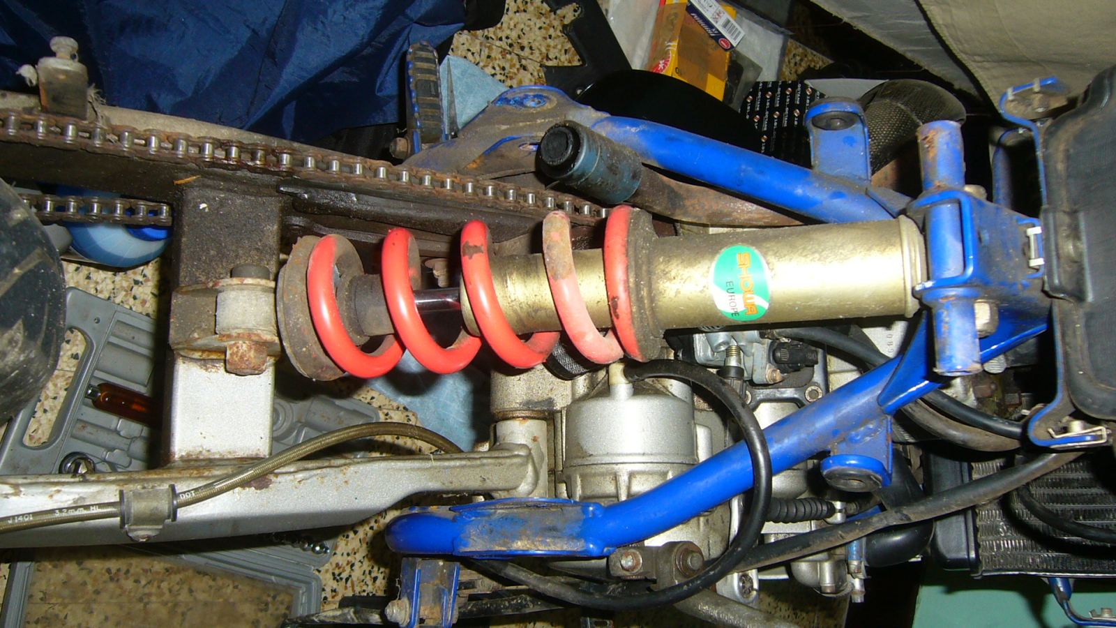

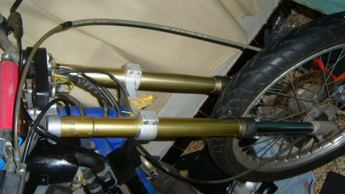

et je crois que tu as une fourche showa

Oui c'est bien une showa inversé ;)  amortisseur central aussi . mais la couleur se barre sur le ressort .
ouai j'ai la même fourche sur la mienne:D

les jantes a rayons ne sont jamais en alu d'origine
ouais c'est du showa d'origine et le ressort d amortisseur peut être démonté,mais pour la peinture il faut de l epoxy pour que ca ne bouge pas,mais normalement ton amortisseur doit être mort avec l age
Posté(e) (modifié)
Pour l’amortisseur je le testerai pour voir mais, il y a des chances lol
Les rayons oui je me disais bien que c'est de l'acier mais le tour je pensais a de l'alu .
D'ailleurs il me manque un rayon , c'est mauvais de rouler comme ça ou pas vraiment de risques?
