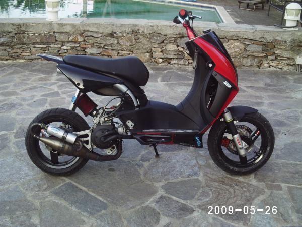

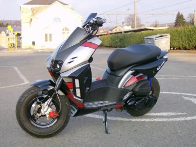

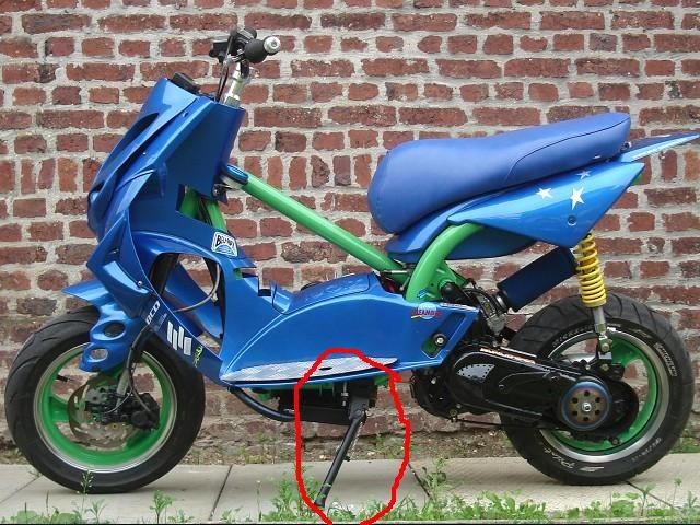

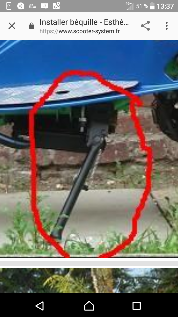

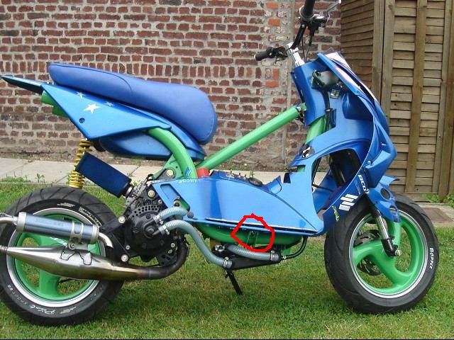

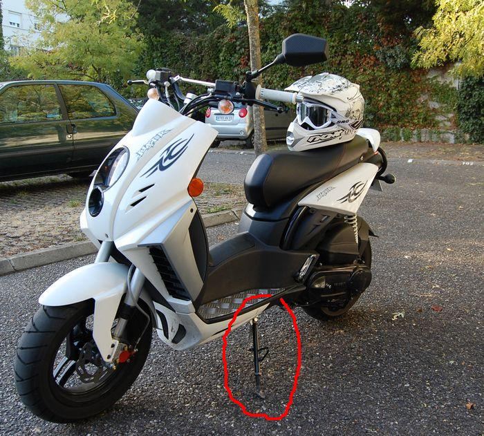

Salut à tous alors voilà j'ai une béquille latéral que je voudrai installer sur mon Ludix Blaster car la béquille centrale m'empêche de kicker quand elle est replié, le hic pour la béquille latéral je ne vois pas où la fixé,  j'ai vu des Ludix Blaster qui en étais équipés donc je suppose qu'il y a un support prévus     Sur les photos ci dessous,  leur béquille est au niveau du bas de caisses mais moi je ne vois rien à cette endroit pour y fixer une béquille, es ce qu'il un support derrière le bas de caisses et donc faudrai t'il dire que je faire une découpe?

tu la fixe sur le cadre (en tof) mais coter gauche.

Oui mais moi j'ai un bas de caisse la

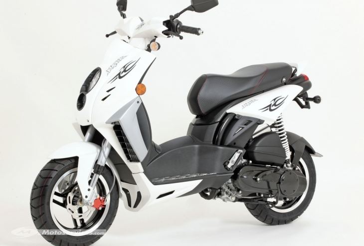

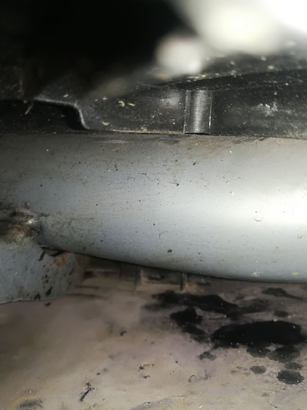

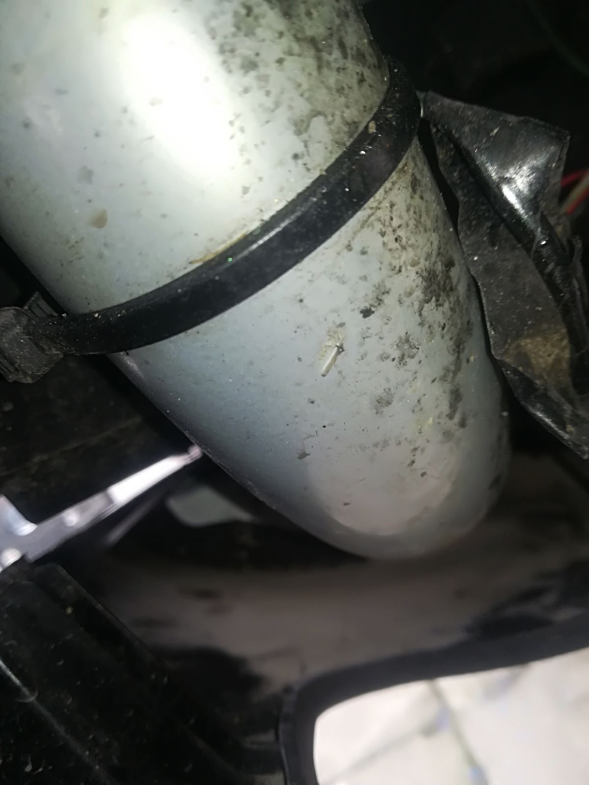

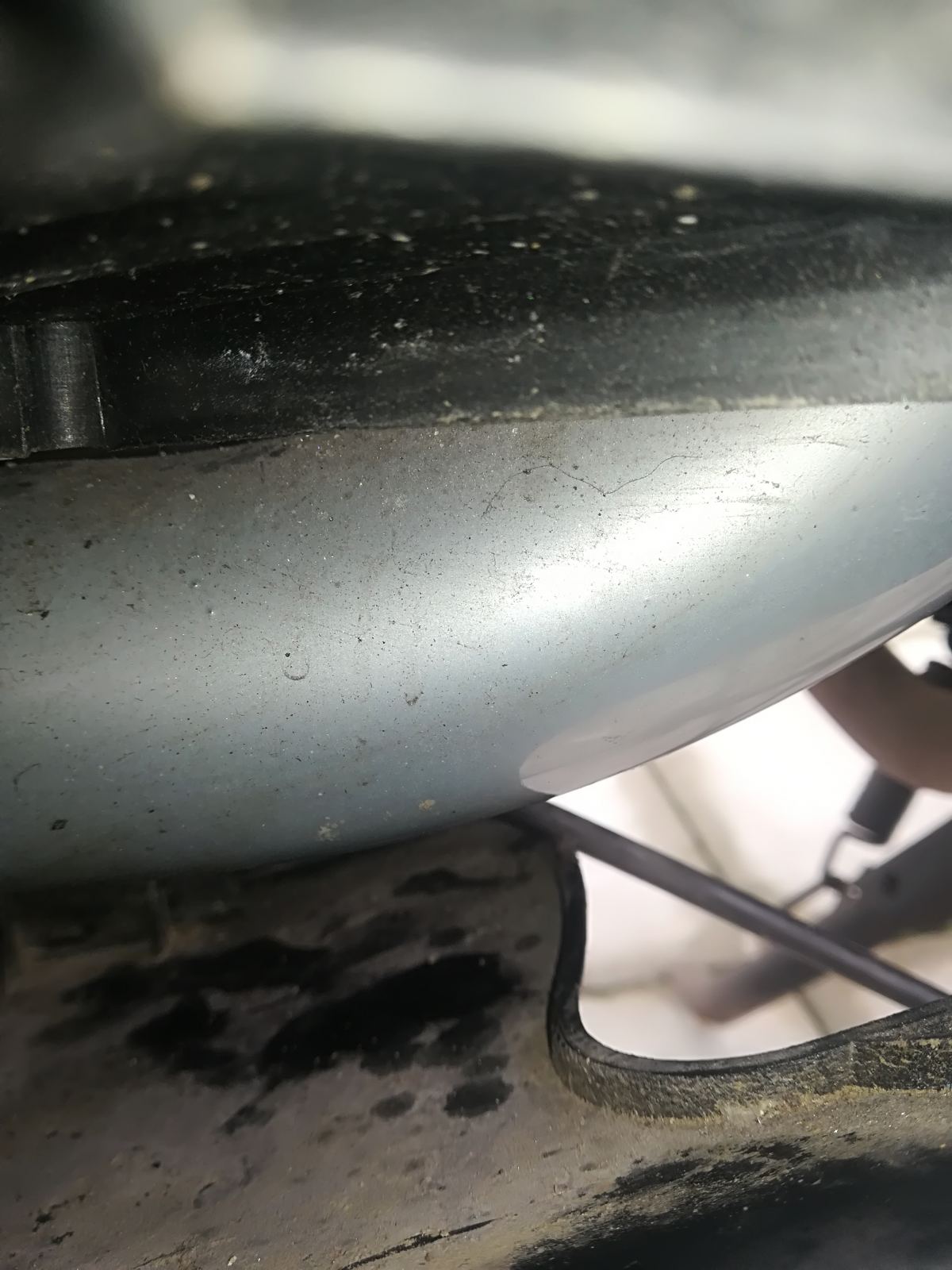

Alors après démontage du bas de caisse je vous laisse constater qu'il n'y a absolument aucun supports, ni trou ni pattes pour fixé quelque chose comme c'est le cas sur les photo ci dessus, je vous laisse quelques photos de mon cadre côté bas de caisse affin qu'on ne dise pas que je suis têtu et borné

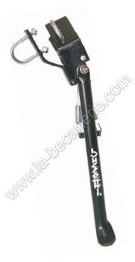

je viens de regarder sur le net comment elle son foutu les béquille et tu as bien raison pas de pate à avoir tout et vendu avec la béquille je te joint une photo qui viens du site la bécanerie
On vois bien le U de fixation sur le scooter
Les écrou sont positionner tête en bas.
