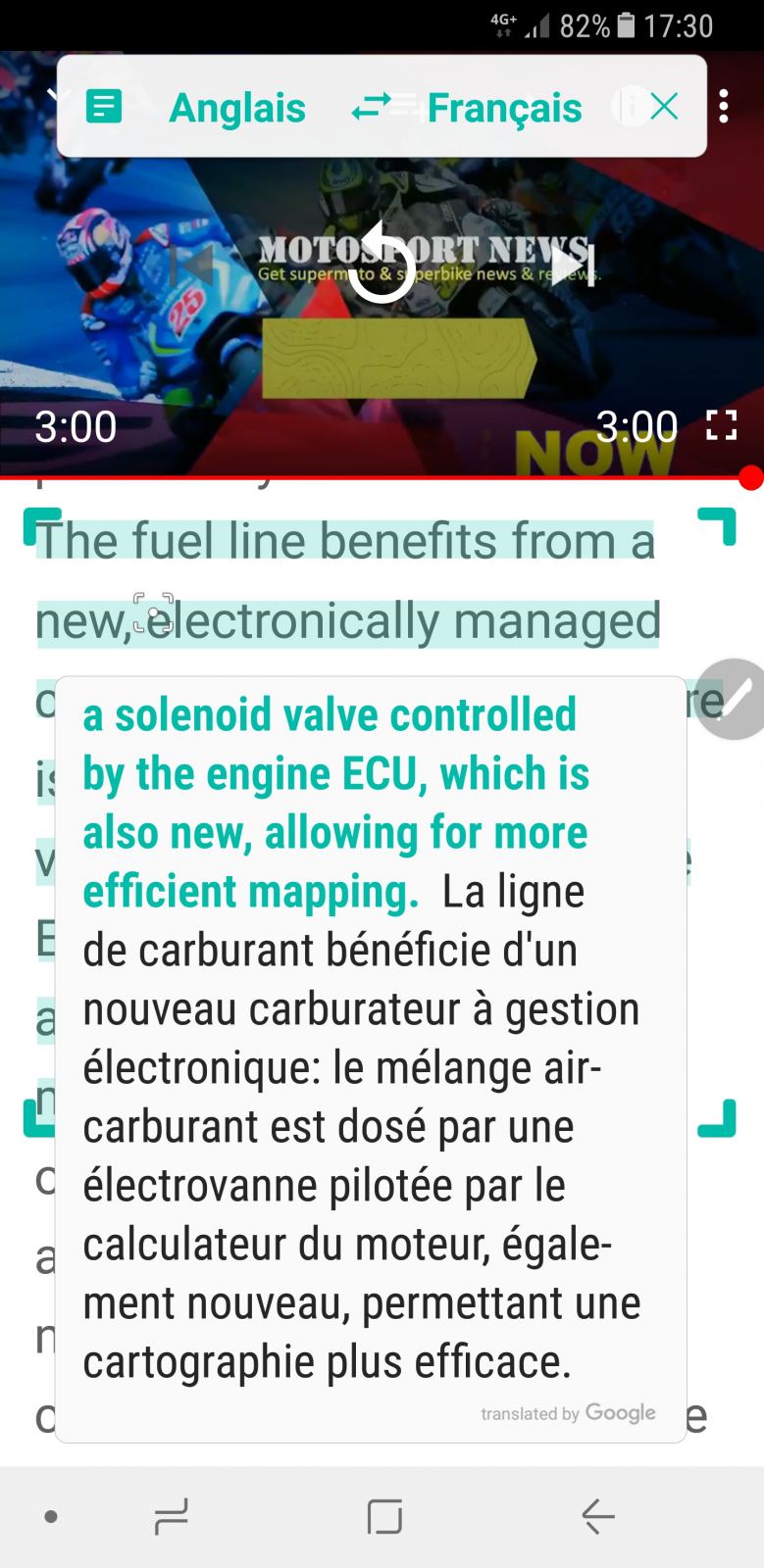

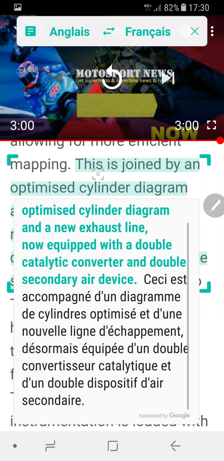

Edit: j'ai trouver une vidéo YouTube étrangère qui parlent d'un carburateur piloté, d un nouveau éçu et de nouveaux diagramme moteur donc pas sur que la base soit complètement identique.  Voici le lien:
N'hésitez pas a traduire la description de cette vidéo.

Edit: voici les traductions que j'ai chopper grâce au stylet du note 8!
