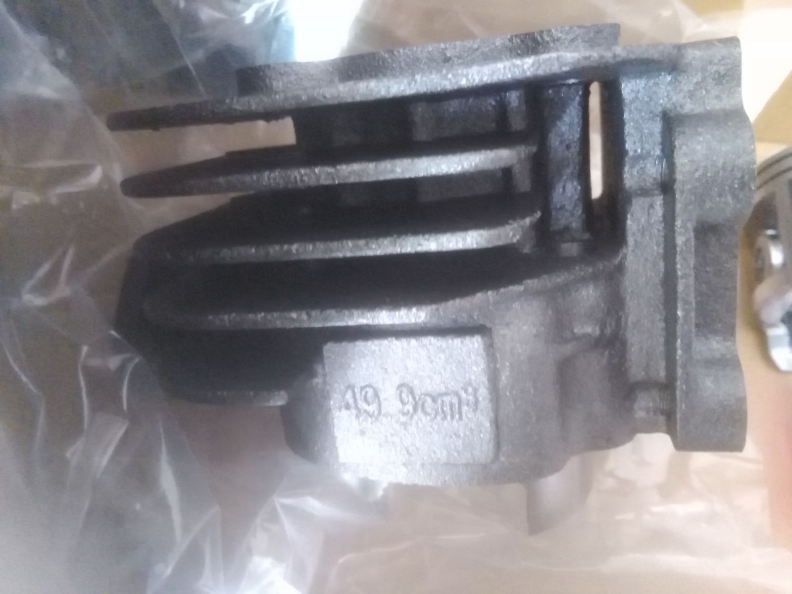

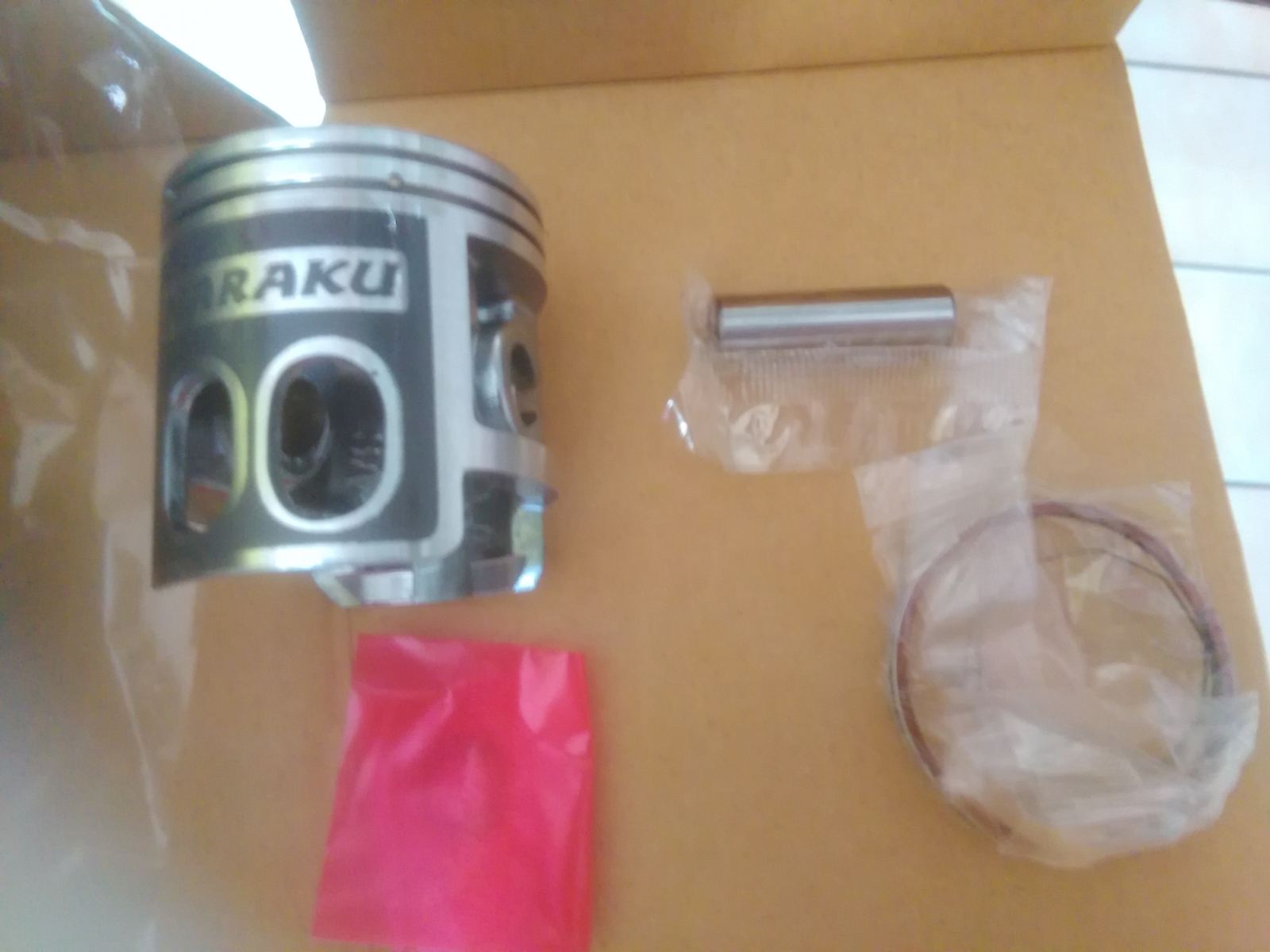

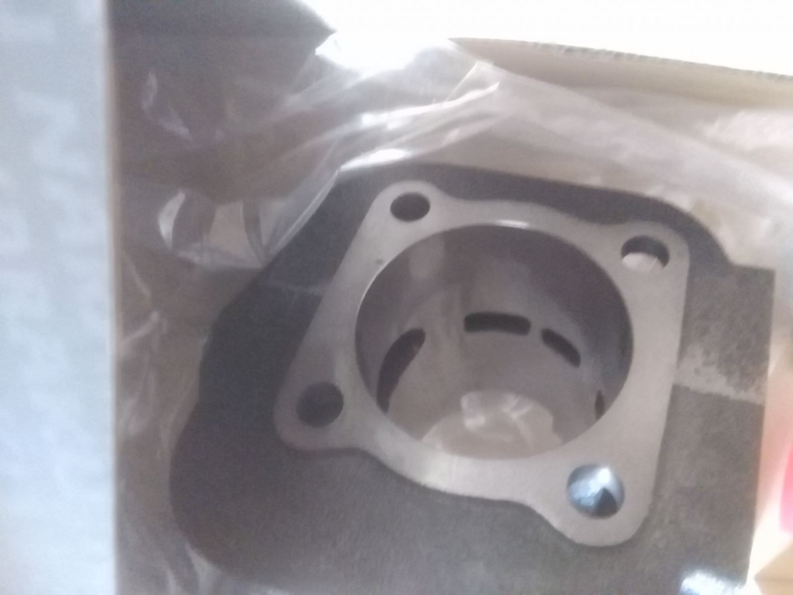

0 frax Posté(e) le 21 janvier 2018 Auteur Signaler Posté(e) le 21 janvier 2018 (modifié) Bonjour, Je le trouve bien fini voici des photos par contre pas de culasse (En plus c'est marqué 49.9cc) j'ai mis une de TOP PERF sa marche bien Du coup j'ai fait du mélange a 3/3.5% pour voir si la pompe a huile marche du coup sa marche!! mais bon avec elle maintenant que j'ai remit le tuyau sa fume bien blanc!! Est ce que je peux quand même faire un mélange genre 1% en plus de la pompe a huile vu qu'elle débite a peu près 2%? Merci Modifié le 21 janvier 2018 par frax

0 dada65 Posté(e) le 24 janvier 2018 Signaler Posté(e) le 24 janvier 2018 salut c'est un bon cylindre qui a pas mal de couple et de bonne accélération une fois régler sa tourne pas mal une petite copie du cylindre 70 top perf / DR c'est vrais que le piston et pas mal du tout

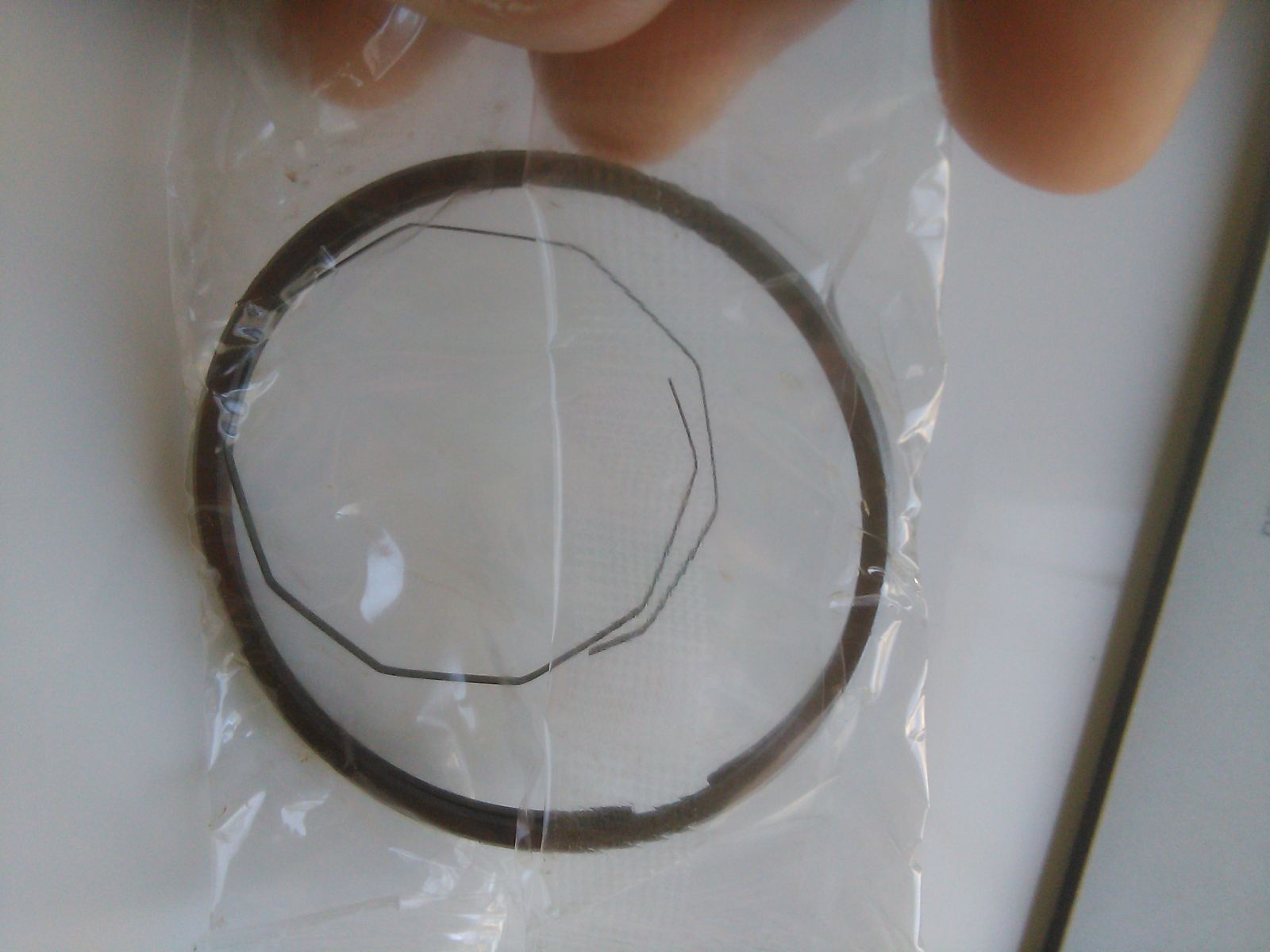

0 Overlocker Posté(e) le 29 novembre 2018 Signaler Posté(e) le 29 novembre 2018 (modifié) Bonjour à tous, alors ce kit je le valide monter il y a peu déjà 150 km de fait, ça tourner très bien, mais attention au montage (le jeu des segments sont à refaire car à la livraison aucun jeu a la coupe les becs ce touche) et revoir les finitions du piston qui avais pour ma part des résidus du au moulage en série sont pour le prix ça dépanne bien Modifié le 29 novembre 2018 par Overlocker
