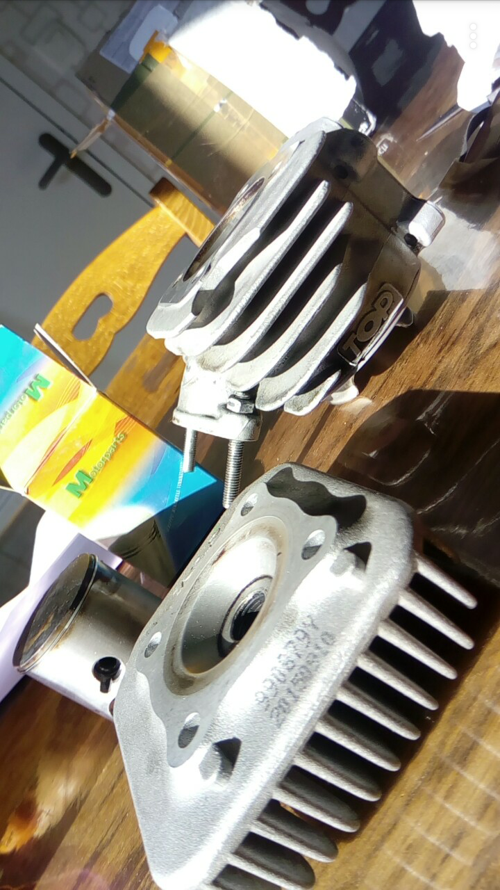

zaytork_EU Posté(e) le 21 février 2018 Auteur Signaler Posté(e) le 21 février 2018 il y a 48 minutes, jeff lee a dit : https://www.motorkit.com/fr/pieces-électriques-booster-bws-spirit-avant-2004/11187-cablage-tresse-électrique-complet-booster-bw-spirit-avant-2004.html tiens ca pourra t aider Pas mal le prix , mais n'aurait préférait mettre des sous dans une big valve complète avec clapet que dans un faisceau et un allumage d'origine
Max Blackbird Posté(e) le 21 février 2018 Signaler Posté(e) le 21 février 2018 avec un tpr la big valve c'est du superflux,de bonne lamelles (0.25 mini) avec l écartement conseillé ds la notice et ça va très bien
Max Blackbird Posté(e) le 21 février 2018 Signaler Posté(e) le 21 février 2018 perso,j'ai jamais trouvé un grand intéret a cette pièce,juste la lamelle,l écart préconisé par top perf,une mousse de filtre à air malossi et la boîte à air débridée et ca le fait!!c'est ma configuration
zaytork_EU Posté(e) le 21 février 2018 Auteur Signaler Posté(e) le 21 février 2018 il y a 15 minutes, jeff lee a dit : perso,j'ai jamais trouvé un grand intéret a cette pièce,juste la lamelle,l écart préconisé par top perf,une mousse de filtre à air malossi et la boîte à air débridée et ca le fait!!c'est ma configuration A ouais pas mal ton squish est a 0.8 ? Est l'écart préconisé c'est combien car j'aurai pas la notice?

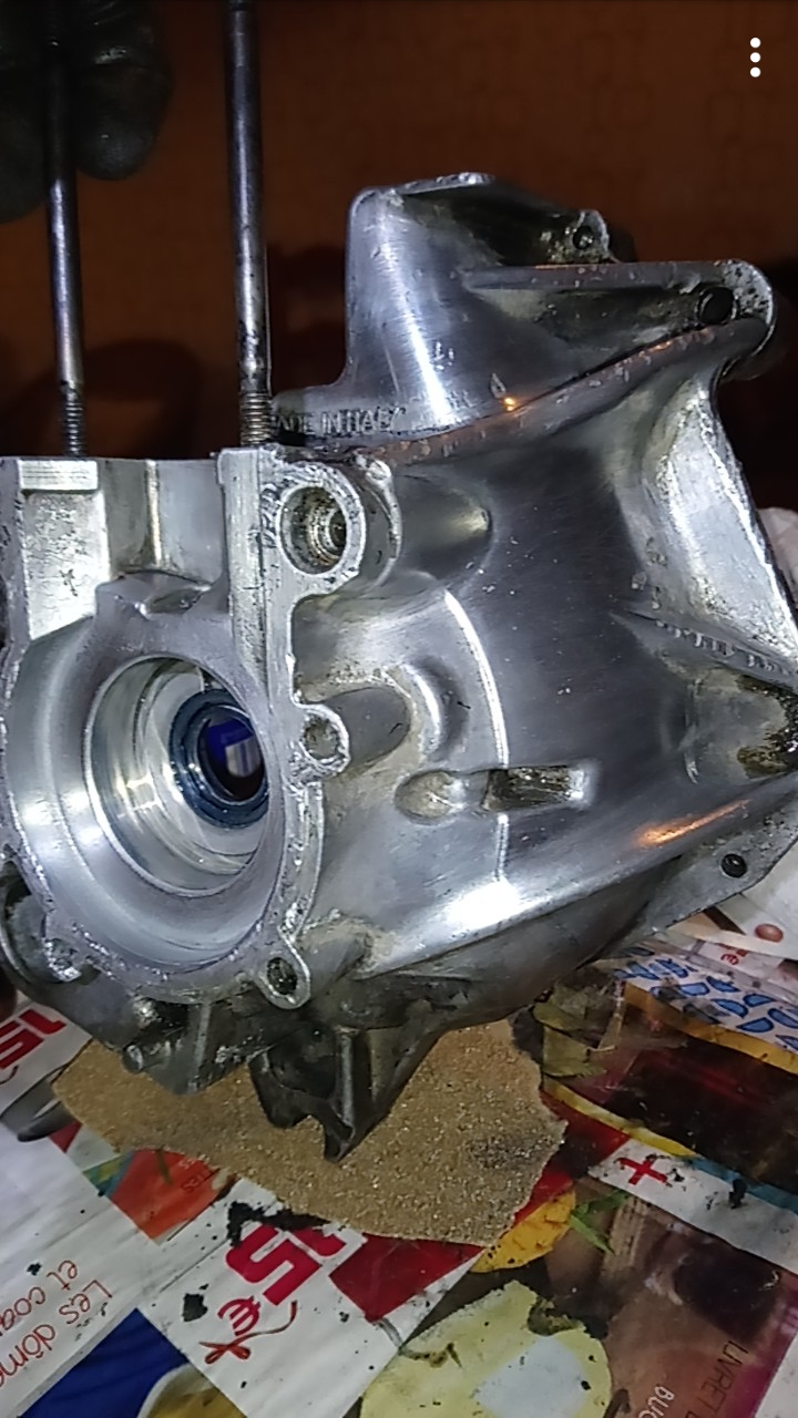

zaytork_EU Posté(e) le 23 février 2018 Auteur Signaler Posté(e) le 23 février 2018 Qui aurait une technique pour nettoyer un vilebrequin et enlever la rouille ?
Bogdy Posté(e) le 25 février 2018 Signaler Posté(e) le 25 février 2018 Le 23/02/2018 à 23:12, zaytork_EU a dit : Qui aurait une technique pour nettoyer un vilebrequin et enlever la rouille ? Tu peux le nettoyer a l'essance mais si il est rouiller, j'ai bien peur qu'il sois plus bon.. par contre c'est quoi ton plan de joint moteur ?
cedric62 Posté(e) le 25 février 2018 Signaler Posté(e) le 25 février 2018 Je Commence a mieux comprendre certaine choses Ont en ais a combien de démontage pour cause de serrage??
zaytork_EU Posté(e) le 25 février 2018 Auteur Signaler Posté(e) le 25 février 2018 Il y a 2 heures, Bogdy a dit : Tu peux le nettoyer a l'essance mais si il est rouiller, j'ai bien peur qu'il sois plus bon.. par contre c'est quoi ton plan de joint moteur ? En effet mon plan de joint est mort et encore je l'ai bien arranger en grattant mais bon voilà je l'ai eu comme sa le vilebrequin est rouillé je l'ai lubrifier tout la bieille tourne bien aucun jeu de haut en bas de toute façon il faut que sa tienne Il y a 2 heures, cedric62 a dit : Je Commence a mieux comprendre certaine choses Ont en ais a combien de démontage pour cause de serrage?? Comment sa
Bogdy Posté(e) le 25 février 2018 Signaler Posté(e) le 25 février 2018 Il y a 3 heures, zaytork_EU a dit : En effet mon plan de joint est mort Ha la oui ! première fois que je vois sa Moi j'ai sa, je remonte même pas mdr Tu as gratter avec quoi ? Quel partie du vilebrequin est rouiller ?
zaytork_EU Posté(e) le 25 février 2018 Auteur Signaler Posté(e) le 25 février 2018 Au dremel mais la j'ai arranger un peu Le vilebrequin a peu près tout était rouillé mais c'est juste dessus c'est pas piqué je pense que ça va le faire
