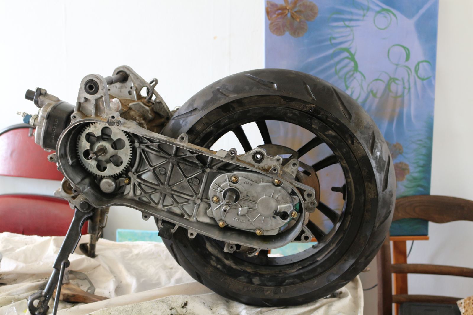

Et pour le bouchon, en fait sur le coté de carter de transmi, en démontant tout le carter de kick il y a une valve en plastique comme une rustine du coup pas pratique du tout.IMG_9149.JPG.f4eda4adbb861b79496a3f05f32cde14.thumb.JPG.52a661c8e4bc67783f67b6dae012368e.JPG

Et bien tu m'as fait réflechir à cette question, et je pense avoir trouvé une petite réponse, ça évite que tu arrache le bouchon de vidange avec un caillou ou autre terrain escarpé, enfin je pense, même si ça doit pas arriver souvent.
