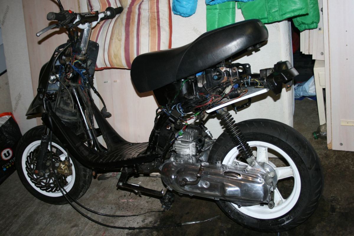

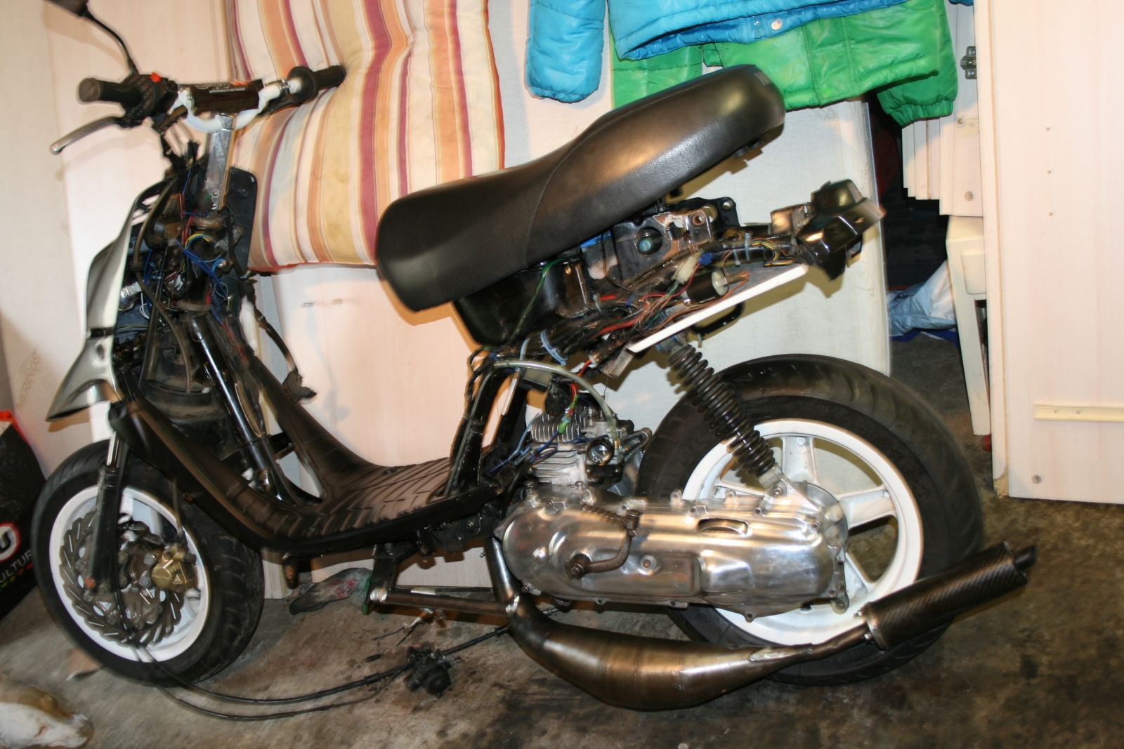

zaytork_EU Posté(e) le 9 mars 2018 Signaler Posté(e) le 9 mars 2018 Salut suite a une grosse mésaventure j’avais envie de partager la restauration de mon spirit même si elle est quasiment finit après nettoyage du bas moteur , carter aligné polissage ( pas top top ) et montage du 70 alu , monté sur le châssis sa donne sa manque plus qu'a attendre le faisceau
nathan 2917 Posté(e) le 9 mars 2018 Signaler Posté(e) le 9 mars 2018 Jolie c’est quoi la configuration complète ?
zaytork_EU Posté(e) le 9 mars 2018 Auteur Signaler Posté(e) le 9 mars 2018 (modifié) Il y a 14 heures, nathan 2917 a dit : Jolie c’est quoi la configuration complète ? Merci il y a le 70 tpr , vilebrequin motoforce masse pleine , yasuni c16 , variateur top perf , embrayage malossi , courroi Stage6 , carburateur 21 dell'orto phbg , transmi secondaire 14/41 Et pour finir je pense prendre une big valve Modifié le 9 mars 2018 par zaytork_EU
nathan 2917 Posté(e) le 9 mars 2018 Signaler Posté(e) le 9 mars 2018 il y a 10 minutes, zaytork_EU a dit : Merci il y a le 70 tpr , vilebrequin motoforce masse pleine , yasuni c16 , variateur top perf , embrayage malossi , courroi Stage6 , carburateur 21 dell'orto phbg , Et pour finir je pense prendre une big valve Une big valve avec un 21 le gain est minime..
zaytork_EU Posté(e) le 9 mars 2018 Auteur Signaler Posté(e) le 9 mars 2018 il y a 7 minutes, nathan 2917 a dit : Une big valve avec un 21 le gain est minime.. Avec quoi comme taille sa devient intéressant ?
nathan 2917 Posté(e) le 9 mars 2018 Signaler Posté(e) le 9 mars 2018 il y a 33 minutes, zaytork_EU a dit : Avec quoi comme taille sa devient intéressant ? Un 24 ou 28 et encore c’est chère pour ce que ça apporte..
jimmy@ Posté(e) le 9 mars 2018 Signaler Posté(e) le 9 mars 2018 (modifié) les pieces qui apporte le "plus" , du moins celle qu'on ressent plus perfo direct sons les kit et les pot , pour d'autre le gains n'est pas flagrant de suite , un pâck over range apporte peut pour le prix c'est vrais , comme un allumage type pvt dd , une big valve , carter de transmi sur roulement , mais tout ça ensemble sur un bon kit et pot donne un gain reel de perfs. Modifié le 9 mars 2018 par jimmy@
nathan 2917 Posté(e) le 9 mars 2018 Signaler Posté(e) le 9 mars 2018 Vue qu’il a qu’un 21 autant qu il mettent un 28 le gain serait sensible là
zaytork_EU Posté(e) le 9 mars 2018 Auteur Signaler Posté(e) le 9 mars 2018 Il y a 1 heure, jimmy@ a dit : les pieces qui apporte le "plus" , du moins celle qu'on ressent plus perfo direct sons les kit et les pot , pour d'autre le gains n'est pas flagrant de suite , un pâck over range apporte peut pour le prix c'est vrais , comme un allumage type pvt dd , une big valve , carter de transmi sur roulement , mais tout ça ensemble sur un bon kit et pot donne un gain reel de perfs. c'est sur plein de petit gain assembler donne des vrai perf
fred82000 Posté(e) le 9 mars 2018 Signaler Posté(e) le 9 mars 2018 salut belle configurtion je serais plus partir sur un 21 pwk ou même un bon 24 max pas plus vue que tu voudrais monter une big valve
zaytork_EU Posté(e) le 9 mars 2018 Auteur Signaler Posté(e) le 9 mars 2018 il y a 1 minute, fred82000 a dit : salut belle configurtion je serais plus partir sur un 21 pwk ou même un bon 24 max pas plus vue que tu voudrais monter une big valve Salut merci après c'est pour du all days 36 km par jours si je prend un 24 avec big valve il faut que sa vaille le coup ça va me coutait des sous aussi pour la configuration j'ai oublier il y a une transmi secondaire 14/41 Stage6
Max Blackbird Posté(e) le 9 mars 2018 Signaler Posté(e) le 9 mars 2018 franchement autant d admission sur un tpr,pas sur qu il y ait un gain
fred82000 Posté(e) le 9 mars 2018 Signaler Posté(e) le 9 mars 2018 ces sur que ça coûte de largent mais quand on veux un moteur avec des perf il faut y mettre le prix après un bon 21 passe bien aussi que ces pas un kit avec monstre de puissence le tpr
zaytork_EU Posté(e) le 9 mars 2018 Auteur Signaler Posté(e) le 9 mars 2018 il y a 2 minutes, fred82000 a dit : ces sur que ça coûte de largent mais quand on veux un moteur avec des perf il faut y mettre le prix après un bon 21 passe bien aussi que ces pas un kit avec monstre de puissence le tpr Rassure moi il marche mieux qu'un t6 ?
nathan 2917 Posté(e) le 9 mars 2018 Signaler Posté(e) le 9 mars 2018 il y a une heure, fred82000 a dit : salut belle configurtion je serais plus partir sur un 21 pwk ou même un bon 24 max pas plus vue que tu voudrais monter une big valve On peut monté une big valve avec un 28 aussi ça gêne pas mdr il y a 52 minutes, zaytork_EU a dit : Rassure moi il marche mieux qu'un t6 ? A ba largement mdr
Max Blackbird Posté(e) le 10 mars 2018 Signaler Posté(e) le 10 mars 2018 Il y a 1 heure, zaytork_EU a dit : Rassure moi il marche mieux qu'un t6 ? heureusement le mien a tourné 8000km avec un 17.5 et un cornet,le vilebrequin a choppé du jeu au niveau de la bielle et maintenant il tourne avec un 21 del et la bite a air
zaytork_EU Posté(e) le 10 mars 2018 Auteur Signaler Posté(e) le 10 mars 2018 à l’instant, jeff lee a dit : heureusement le mien a tourné 8000km avec un 17.5 et un cornet,le vilebrequin a choppé du jeu au niveau de la bielle et maintenant il tourne avec un 21 del et la bite a air a bon c'est bon alors mais la j'ai un nouveau problème au niveau du carburateur je met une photo demain
fred82000 Posté(e) le 10 mars 2018 Signaler Posté(e) le 10 mars 2018 Il y a 12 heures, zaytork_EU a dit : Rassure moi il marche mieux qu'un t6 ? ah oui le t6 et en dessous du tpr quand même @nathan 2917 oui mais autemps mettre une big valve sur un bon kit bien perfo la je pense que le gain sera plus que sur un tpr
nathan 2917 Posté(e) le 10 mars 2018 Signaler Posté(e) le 10 mars 2018 il y a 27 minutes, fred82000 a dit : ah oui le t6 et en dessous du tpr quand même @nathan 2917 oui mais autemps mettre une big valve sur un bon kit bien perfo la je pense que le gain sera plus que sur un tpr Ouai et encore j’ai mit la big valve st6 sur mon mhr le gain est minime je l’ai vire directe
fred82000 Posté(e) le 10 mars 2018 Signaler Posté(e) le 10 mars 2018 il y a 13 minutes, nathan 2917 a dit : Ouai et encore j’ai mit la big valve st6 sur mon mhr le gain est minime je l’ai vire directe quand on y gagne pas ces sur que autemps la viré moi quand javais mon st6 en 70 ma cale dadmi je laver monter puis vite viré car je gagner rien de bien flagrant et sa tourner mieux sans
nathan 2917 Posté(e) le 10 mars 2018 Signaler Posté(e) le 10 mars 2018 il y a 24 minutes, fred82000 a dit : quand on y gagne pas ces sur que autemps la viré moi quand javais mon st6 en 70 ma cale dadmi je laver monter puis vite viré car je gagner rien de bien flagrant et sa tourner mieux sans Y avait un gain en démarrage mais je sais pas si c’était Fiable..
fred82000 Posté(e) le 10 mars 2018 Signaler Posté(e) le 10 mars 2018 gagner en démarrage ces déjà bien
zaytork_EU Posté(e) le 10 mars 2018 Auteur Signaler Posté(e) le 10 mars 2018 quand j’attend la rotule du c16 c'est ou déjà la que je suis censé mettre la durite de dépression ?
Max Blackbird Posté(e) le 11 mars 2018 Signaler Posté(e) le 11 mars 2018 et le systeme de refroidissement?c'est en attente j espere
zaytork_EU Posté(e) le 11 mars 2018 Auteur Signaler Posté(e) le 11 mars 2018 il y a 34 minutes, jeff lee a dit : et le systeme de refroidissement?c'est en attente j espere Oui je peux pas encore rouler sur route il me faut un robinet et un câble de gaz pour rouler la je m'amuse juste a le faire tourner au ralentit dans le garage il y a une heure, jeff lee a dit : et le systeme de refroidissement?c'est en attente j espere La dépression c'est le bout tout a droite ?
