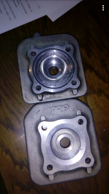

zaytork_EU Posté(e) le 4 avril 2018 Auteur Signaler Posté(e) le 4 avril 2018 il y a moyen de refaire le filetage du puits de bougie j'ai acheté d'occasion je sais pas comment y c'est débrouiller le filetage est mort la bougie bouge dans tous les sens
jimmy@ Posté(e) le 5 avril 2018 Signaler Posté(e) le 5 avril 2018 change la culasse , je pense pas qu'il y a des helicoils de cette taille (filets rapporté).
zaytork_EU Posté(e) le 7 avril 2018 Auteur Signaler Posté(e) le 7 avril 2018 Le 05/04/2018 à 20:48, jimmy@ a dit : change la culasse , je pense pas qu'il y a des helicoils de cette taille (filets rapporté). En effet j'ai mis celle du 70 motoforce le truc c'est quelle a manger un criclips plein de petit troue mais sa tourne Je le disait bien qu'il y avait un problème a ne pas pouvoir régler mon carburateur et le son bizarre
jimmy@ Posté(e) le 7 avril 2018 Signaler Posté(e) le 7 avril 2018 il était pas assé enfoncé , il doit rentré d'un cm dans le logement , et en enfonçant plus tu pourra voir un encoche qui fait tout le tour du logement , tu peux y mettre un clips de roulement de transmi . ça bougeras plus.
zaytork_EU Posté(e) le 7 avril 2018 Auteur Signaler Posté(e) le 7 avril 2018 C'est ce que je vais faire car je croit qu'il est partit encore sinon c'est normal quand tournant le variateur de l'essance remonte juste en dessous du boisseau dans le carburateur ? Mon carburateur pisse je ne comprend pas pourquoi niveau réglage c'est pareil qu'avant en descendant a un gp de 75 c'est mieux 70 encore mieux j'ai l'impression qu'il faudrait que je fasse que de descendre Sauf si c'est un problème électrique car il y a une connection que je ne peut pas brancher mais les deux qui vont au CDI sont branché
Max Blackbird Posté(e) le 8 avril 2018 Signaler Posté(e) le 8 avril 2018 Le 04/04/2018 à 22:02, zaytork_EU a dit : il y a moyen de refaire le filetage du puits de bougie j'ai acheté d'occasion je sais pas comment y c'est débrouiller le filetage est mort la bougie bouge dans tous les sens un demi tour de filetage avec un bloque piston et tu niques tout en démontant le variateur
zaytork_EU Posté(e) le 8 avril 2018 Auteur Signaler Posté(e) le 8 avril 2018 il y a une heure, jeff lee a dit : un demi tour de filetage avec un bloque piston et tu niques tout en démontant le variateur J'ai pas comprit
fred82000 Posté(e) le 8 avril 2018 Signaler Posté(e) le 8 avril 2018 Il y a 2 heures, zaytork_EU a dit : J'ai pas comprit ce qu'il veut dire jeff lee ces que si tu mets le bloque piston en le serant que de un demit tour sois sur peux de filetage en forcent tu arrache le filetage du puis de bougie et pour info tu peux la réparé avec un hélicoil mais bon je ne le conseille pas trop vue que la ces un point très chaux et ça risque a pas tenir pour ton autre culasse que tu as monter tu aurais pu la poncer legerement au papier de verre très fin pour enlver un peu ces point que sa fasse plus propre
