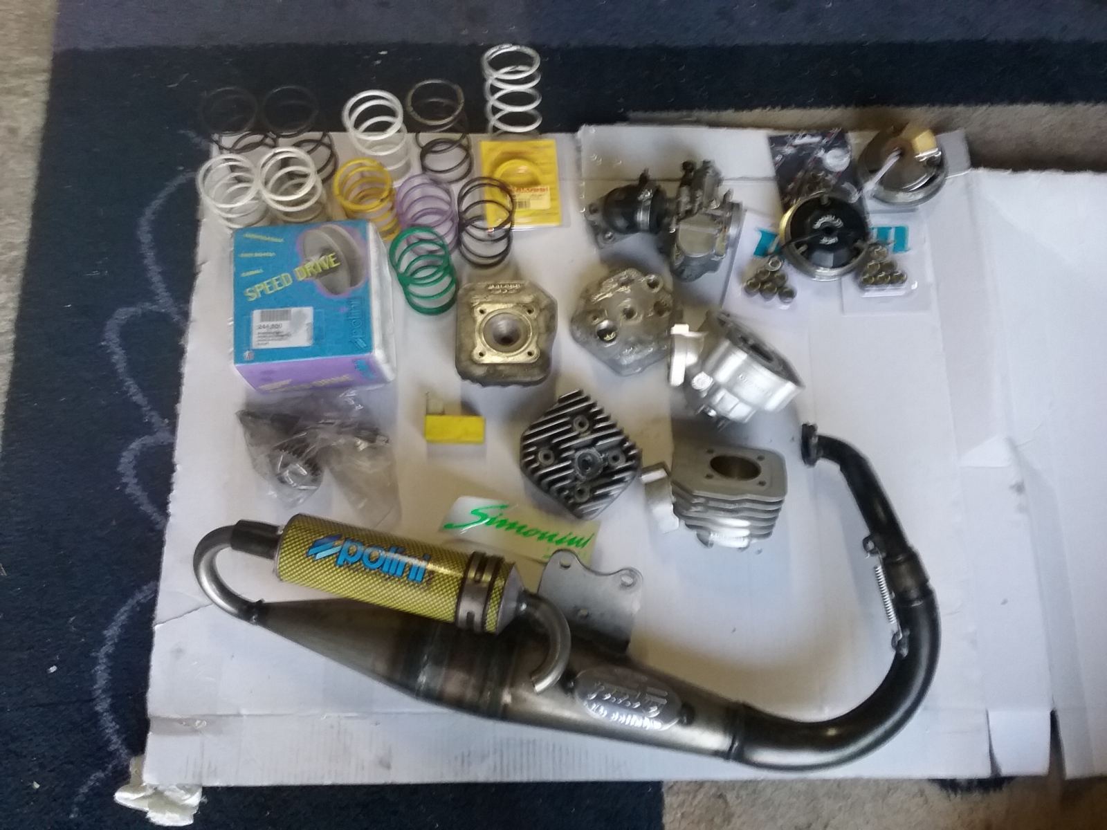

0 Msb Posté(e) le 29 mars 2018 Signaler Posté(e) le 29 mars 2018 Je peux te vendre un pot polini funky neuf si ca t'interresse? Il est tout neuf.c'est un pot très rare. Oups pardon c'est pour moteur vertical et toi il est horizontal. En revanche j'ai la transmission malossi,un demi correcteur de couple polini et un variateur bidalot s3r avec 3 boîte de galets neuve 5g,5,5g et 6g.ressort de poussée au choix...etc
0 Lou.05 Posté(e) le 30 mars 2018 Auteur Signaler Posté(e) le 30 mars 2018 salut à toi oui c'est un moteur horizontal non merci pour les pièces car j'ai vu que tu n'habitez pas très proche de chez moi j'habite dans les Hautes-Alpes (05) a gap

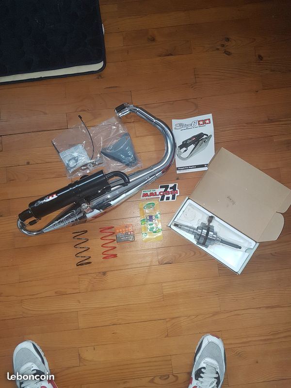

0 Lou.05 Posté(e) le 30 mars 2018 Auteur Signaler Posté(e) le 30 mars 2018 Ouais mais non ça m'intéresse pas merci quand même Moi je vends des pièces de booster si ça peut intéresser quelqu'un Ressort de poussée Stage6 médium Malossi rouge Ressort d'embrayage top perf il en manque juste un dans la boîte le moins renforcer gicleur Stage6 Dell'Orto de 82 à 102 Vilebrequin Top Racing jasil Pot stage6 pro replica
