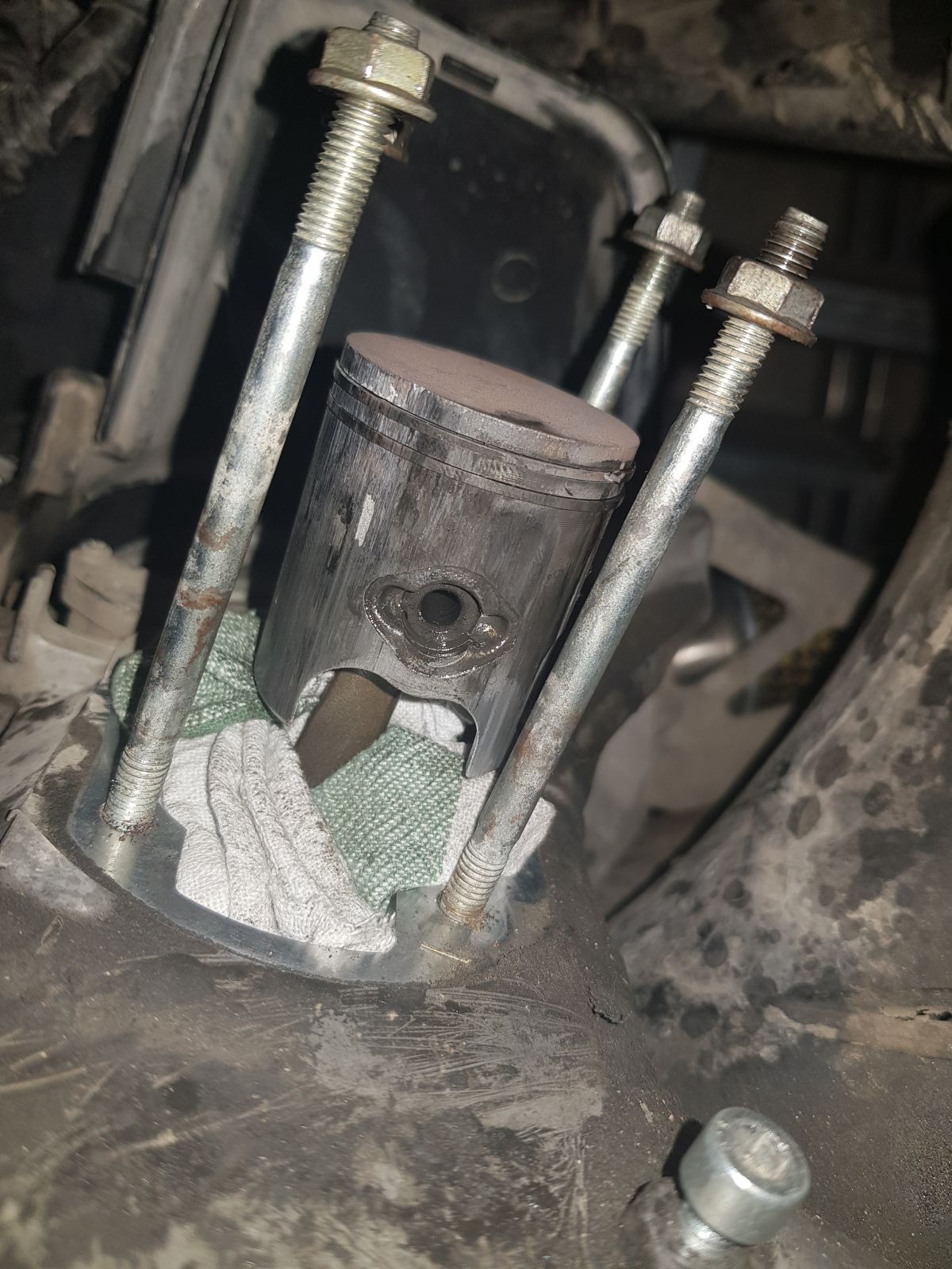

0 Invité Posté(e) le 24 mars 2018 Signaler Partager Posté(e) le 24 mars 2018 L' idéal serait de savoir pourquoi tu avais serré avant. Lien vers le commentaire Partager sur d’autres sites More sharing options...
0 sosobooster Posté(e) le 25 mars 2018 Auteur Signaler Partager Posté(e) le 25 mars 2018 Je sais pas car le scooter et de 2013 et le piston la jamais était changer je crois qui avais fais son temps, j'avais vérifier la bougie elle était de couleur parfaite en fait le scooter il était en pré serrage Lien vers le commentaire Partager sur d’autres sites More sharing options...
0 Custom77 Posté(e) le 25 mars 2018 Signaler Partager Posté(e) le 25 mars 2018 Pouuuh le piston... si il était d'origine tu as la réponse à mon avis du pourquoi du serrage... Lien vers le commentaire Partager sur d’autres sites More sharing options...

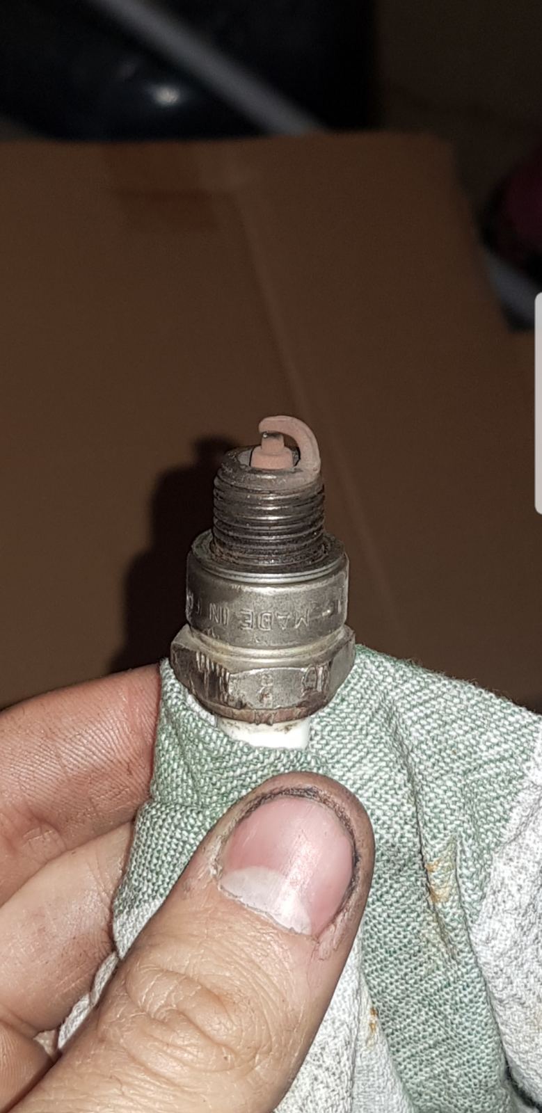

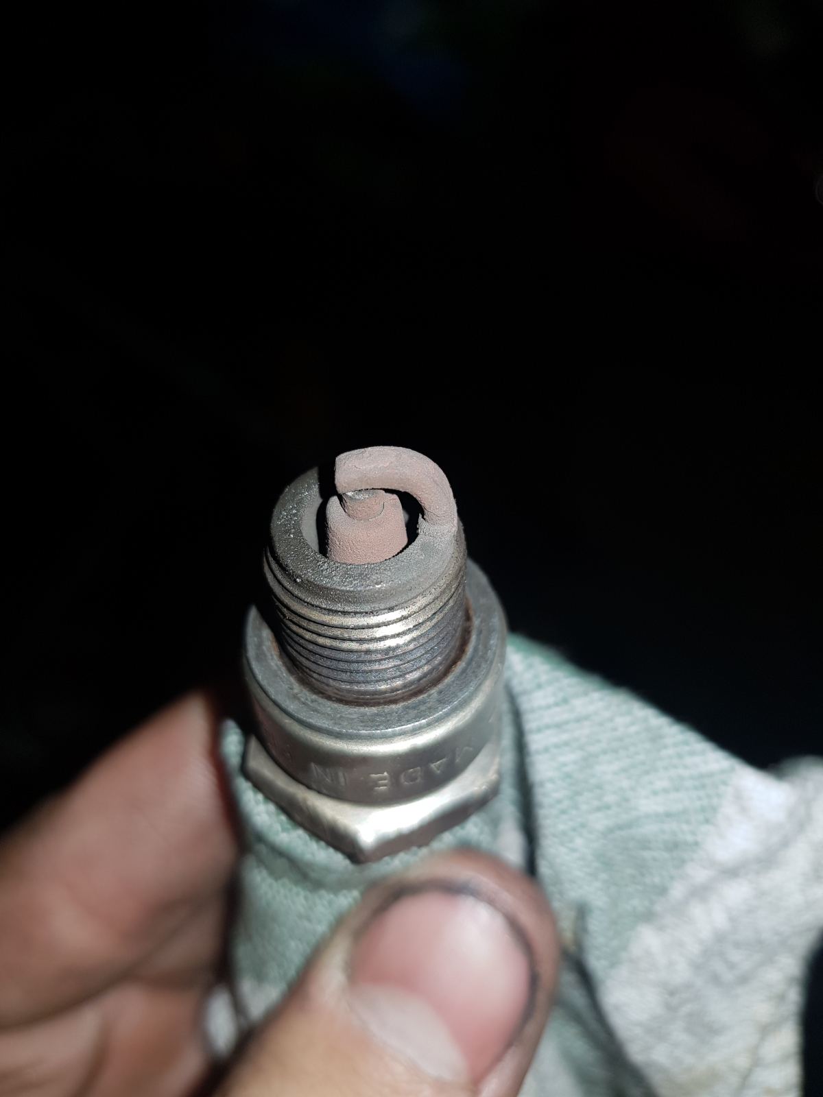

0 sosobooster Posté(e) le 27 mars 2018 Auteur Signaler Partager Posté(e) le 27 mars 2018 Il me reste à rouler 3 jour encore avec ce gicleur (20km) chaque jour et je pourais aller acheter un carburateur avec gicleur car la je travaille Pourtant regarder ma bougie elle a une bonne couleur Lien vers le commentaire Partager sur d’autres sites More sharing options...
0 jimmy@ Posté(e) le 27 mars 2018 Signaler Partager Posté(e) le 27 mars 2018 elle est bien la bougie la . le scoot tourne bien ? ne déconne pas ? reste comme ça. Lien vers le commentaire Partager sur d’autres sites More sharing options...
0 sosobooster Posté(e) le 27 mars 2018 Auteur Signaler Partager Posté(e) le 27 mars 2018 Non il marche nickel mais c bizarre car le gicleur et petit pourtant mais bon jsp si c'est sa vrai couleur car pour l'instant je suis en rodage Lien vers le commentaire Partager sur d’autres sites More sharing options...
