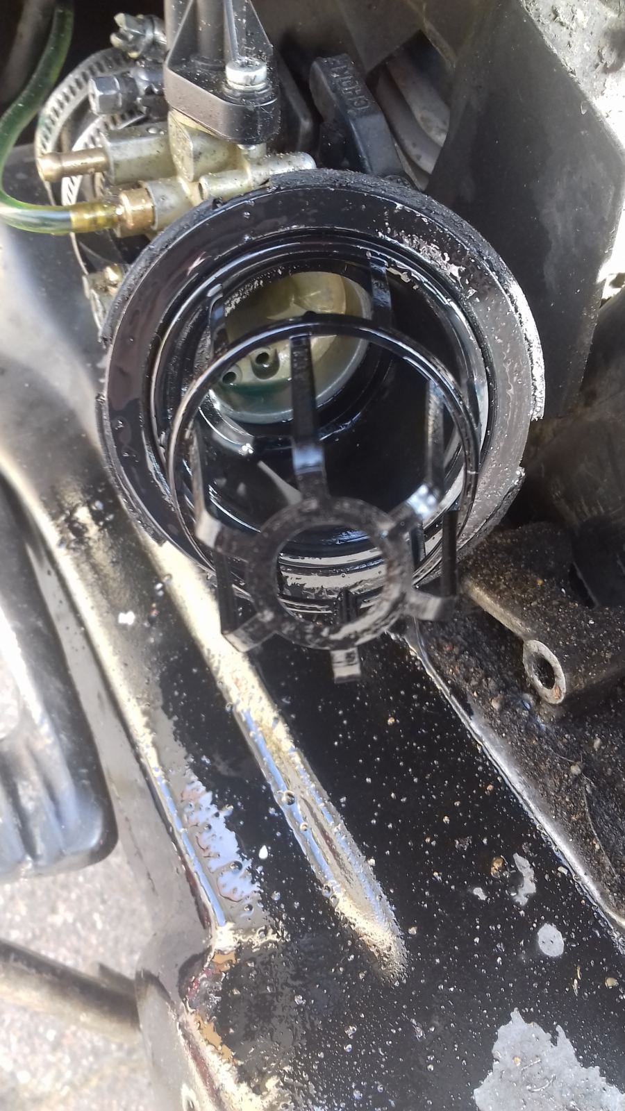

mathis38440 Posté(e) le 23 mai 2018 Auteur Signaler Posté(e) le 23 mai 2018 Le 25/04/2018 à 20:25, Alain a dit : Salut. Commence par regarder l'état de ta bougie et celui de ton filtre à air. Une bougie trop vieille ou un filtre encrassé peuvent être responsables de ce souci.. Salut, merci de ta réponse donc j'ai un filtre à air type cornet et effectivement la mousse était un peu encrassée je l est donc bien laver et ma bougie est quasiment neuve ( ~ 1500 km). Et la je revient de faire un tour et ça me la refait même avec le filtre propre et cette fois ci ça a carrément callé le moteur. J'ai par contre remarqué qu il sort pas mal huile du carburateur et qui du coup se met sur la mousse du filtre (voir photo) Merci de votre aide !
Citystar94 Posté(e) le 24 mai 2018 Signaler Posté(e) le 24 mai 2018 Regarde tes réglage carburateur et vire ton cornet ton problème est la !!!!
