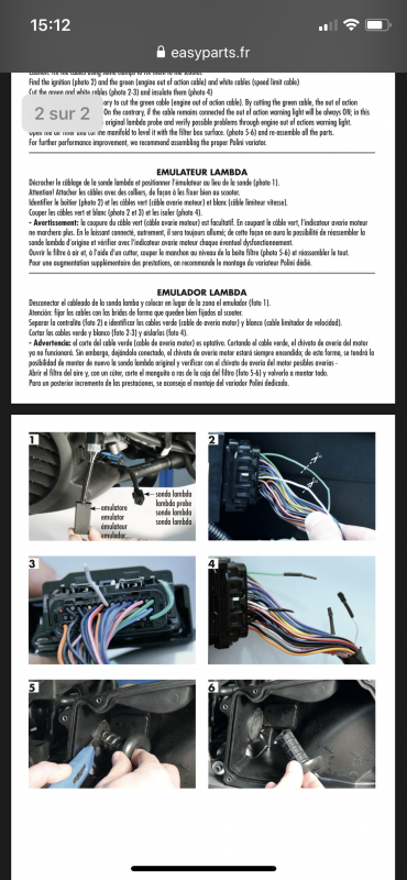

0 charles25 Posté(e) le 11 janvier 2020 Signaler Posté(e) le 11 janvier 2020 Bonsoir à tous, je me demandais qu’est-ce que cela apporterai ci j’ajoutais l’émulateur de sonde lambda Polini pour aerox 4t avec le variateur Polini hi-speed merci d’avance

0 charles25 Posté(e) le 25 janvier 2020 Signaler Posté(e) le 25 janvier 2020 Le 22/01/2020 à 17:46, Aurelien28/09 a dit : salut, est-ce que quelqu'un aurait des retours pour le boîtier CDI malossi force master et l'mulateur de sonde? Ca vaut vraimenr le coup? Merci Bonjour, j’ai installé aujourd’hui l’émulateur avec un filtre à aire polini et le variateur polini conçue pour l’aerox 4t 2018. J’ai pris 78 en petite décente sans le pousser, je pence pouvoir largement atteindre les 80 ans décente. Ci tu compte débridé ton scoot coupe le câble blanc de l’ecu car c’est le l’imitateur de vitesse sans le couper j’étais à 65 en petite décente à fond et aussi enlève la bride du filtre à aire. Et d’ailleurs je n’ai aucun troue d’aire par rapport aux autre ça vien peut être du réglage du cdi malossi mais vue que je ne l’ai pas installer ça peut être liée . Fin bref j’espère t’avoir aidé n’hésite pas ci tu n’a pas compris quelque chose. C’est de ce câble blanc et de cette bride que je parle 1
0 Aurelien28/09 Posté(e) le 26 janvier 2020 Signaler Posté(e) le 26 janvier 2020 Salut, Merci pour ta réponse tu m'as bien aidé.Pour la bride a la boîte a aire je m'en suis déjà occupé je l ai coupé.Mais si je coupe ce file que tu me dis de couper sachant que moi je suis a 50 à fond dans les descentes ça va me faire gagner combien de vitesse stp? Et une autre question sur qu'elle site tu as commande l'émulateur de sonde parce que moi j'en trouve pas? Merci de ta réponse et bonne journée ! Et pour finir tu as pas trop galéré a le monter l'émulateur ? Ajoute moi sur snap si tu veux ce sera plus facile pour qu'on se parle! Snap:aureom13
0 charles25 Posté(e) le 26 janvier 2020 Signaler Posté(e) le 26 janvier 2020 Il y a 10 heures, Aurelien28/09 a dit : Salut, Merci pour ta réponse tu m'as bien aidé.Pour la bride a la boîte a aire je m'en suis déjà occupé je l ai coupé.Mais si je coupe ce file que tu me dis de couper sachant que moi je suis a 50 à fond dans les descentes ça va me faire gagner combien de vitesse stp? Et une autre question sur qu'elle site tu as commande l'émulateur de sonde parce que moi j'en trouve pas? Merci de ta réponse et bonne journée ! Et pour finir tu as pas trop galéré a le monter l'émulateur ? Ajoute moi sur snap si tu veux ce sera plus facile pour qu'on se parle! Snap:aureom13 Salut, je ne sais pas du tout combien de vitesse cela va t’apporter car j’ai coupé le fil après avoir fait les modifs mais je suis passé de 61/62 en pleine à fond à 70 à fond sur plat et 77 en courte décente . J’ai commender toute mes pièce sur easy parts car tu rentre ton véhicule exacte dans les filtres et tu trouves toute les pièces faites pour et j’ai pris l’émulateur polini une mousse de filtre à découper polini le variateur hi-speed un rétro et carénage et la commande c’est parfaitement bien passé. Et pour monter la sonde ,ci au début j’ai galèré car je mis prenais mal enft il faut que tu enlève le coffre puis tu devise la sonde du pot et tu la sort en coupent les coliers qui la tienne puis t’a juste à l’enlever avec un tourne vis et à mettre la nouvelle. Je sais ça semble bizarre comme ça mais je t’enverrais des photos sur snap demain . Et sur tout ci tu peux monte le variateur avec car tu gagne de la vitesse de pointe limite sans y’a aussi aucune différence après c’est peut-être car j’avais pas couper le file blanc fin jsp
0 Aurelien28/09 Posté(e) le 27 janvier 2020 Signaler Posté(e) le 27 janvier 2020 Salut, ok bais merci beaucoup en tout cas tu m as grave aidé au final je pense prendre un émulateur de sonde comme toi prcq j’hésitai avec le cdi mais c'est bon au final et je t ai accepté sur Snapchat pour qu on puisse parler. Tout a l heure j'ai enlevé ma selle et tout pour voir un peu comment brancher l émulateur donc il faut que je te montre si c'est bien à cette endroit sur la photo.. Et aussi le petit fil blanc si c'est bien lui qu’il faut couper. 1
