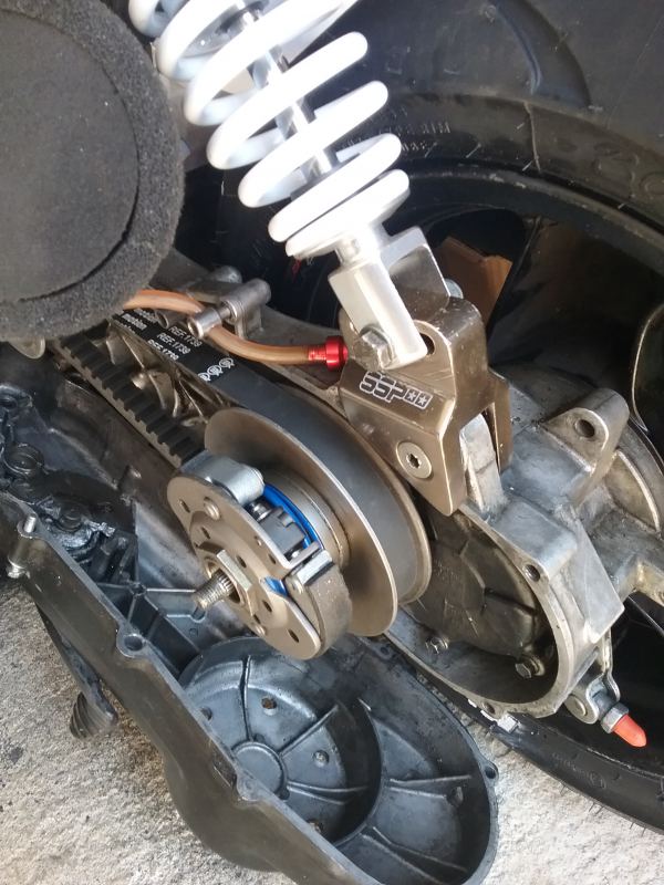

bonjour à toute l'equipe,je possede un trekker lc vertical possedant un correcteur de 118mm d'origine . J'ai fais l'aquisition d'un correcteur de couple de typhoon 98 en diametre 128mm avec demi correcteur mhr . Quel dimension de courroie je devrais utilisé? Il sera associer a un variateur artek k2 evo gp. Merci

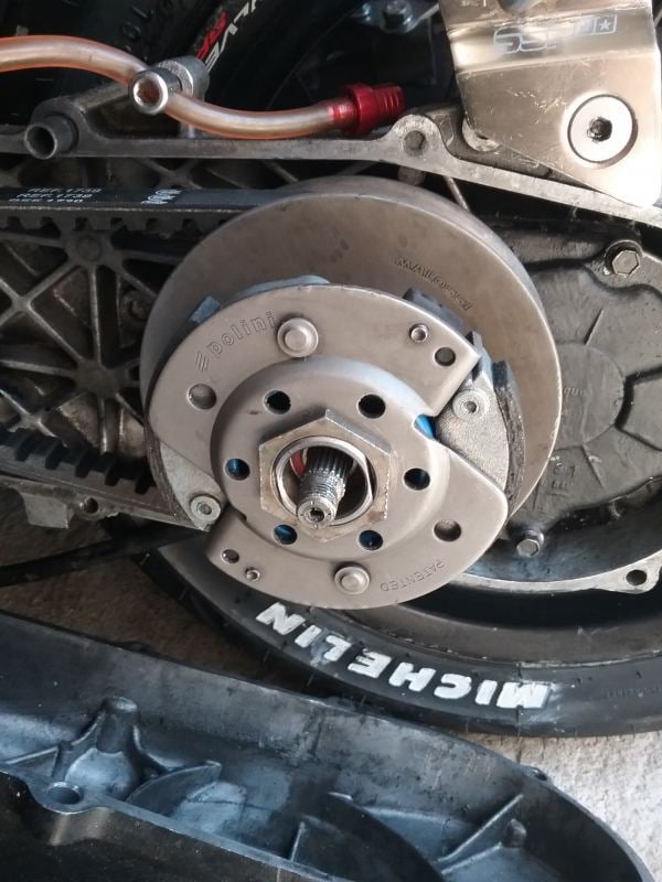

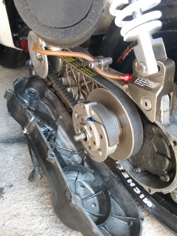

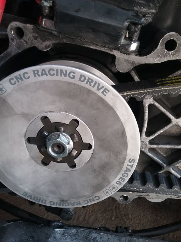

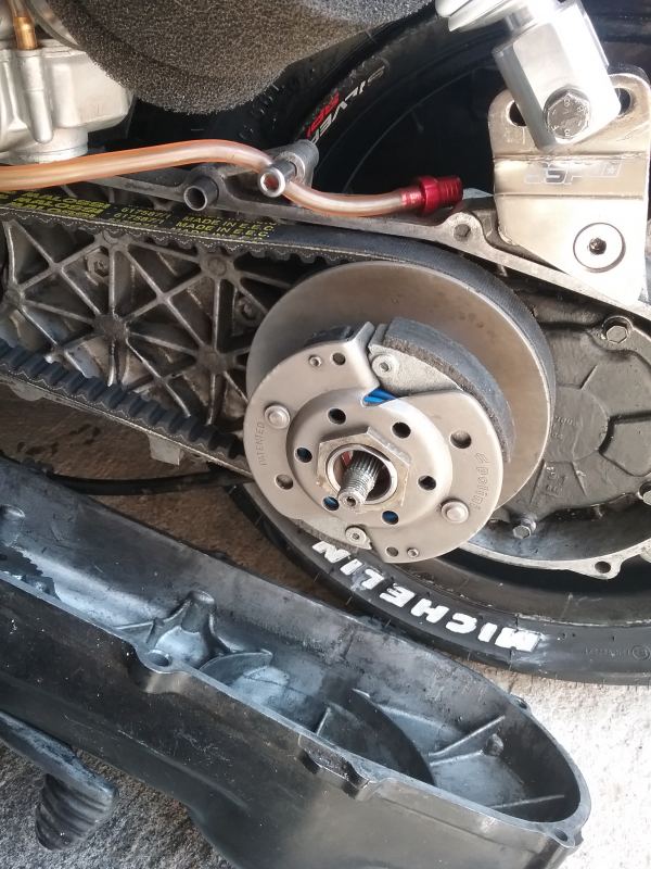

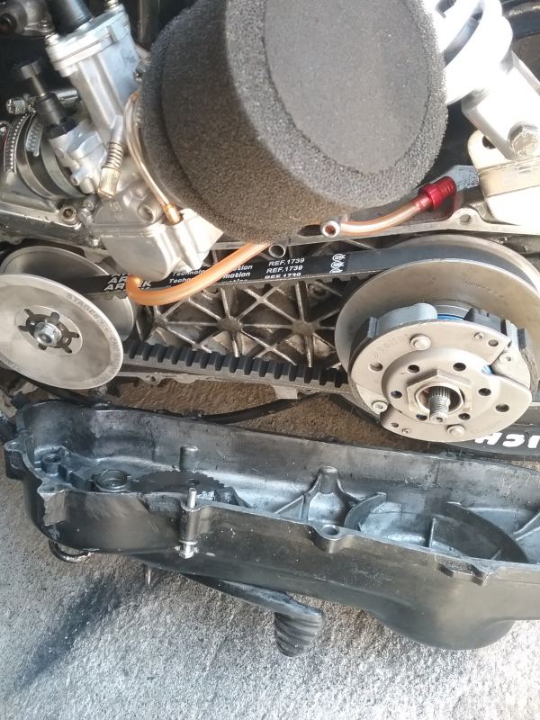

J'ai monté la artek,elle est trop large:crying: elle ne remonte pas en haut du correcteur et ne descend pas au fond du variateur logique.
Vu du dessus du correcteur j'ai 5mm voir 8mm d'enfoncé (haut du correcteur au haut de la courroie.
Ma question est: laquelle prendre entre les deux?
La polini ou la malossi?https://www.ebay.fr/itm/401143045403  https://www.ebay.fr/itm/270786067287
D'après vous s'il vous plaît

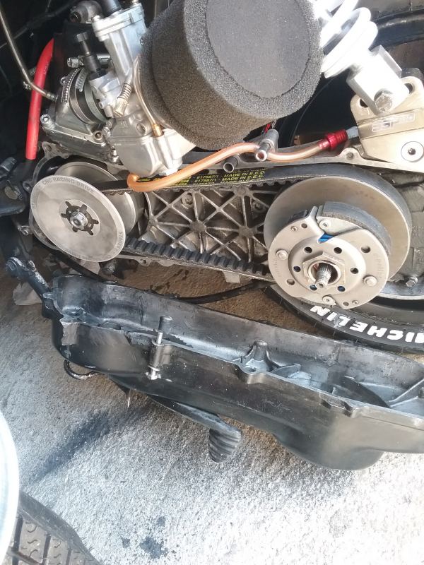

Et la c'est la malossi un peu longue que j'avais acheté 790x17x8 elle descend nickel au variateur et l'angle a l'air nickel.
dernière question faut il que je supprime la fixation de boîte a caplet a cause de la courroie?

la malossi me parais bien aussi , sur le pack overa range avec courroie neuve aux niveaux du correcteur elle est aussi a ras en haut du correcteur a 3/4 mm pret . fait tes réglage varia et fait un trait sur le variateur pour voir si tu utilise toute la plage (donc celle du correcteur aussi) si c'est bon , que la courroie ne patine pas aux démarrage , c'est bon . tu peux virer la fixation si t'est sur que gene , au pire tu coupe ce qui gene vraiment .

Alors ça patine ou pas, sinon t'es certain que ça prend bien toute la plage? coté variateur et coté correcteur? avec feutre? Si c'est pas bon , la malossi pour sym sera nickel
Si c'est bon je vais me lancer.
Modifié par Invité
la malossi une fois monté ça le fait , a voir en roulant comme j'ai dit , la polini en 780 mm x17.5 me rend sceptique , quant tu regarde sur quel scoot elle monte y a booster , nitro , jogg r et je peux t'assurer que les courrois mbk d'origine ne fons pas 780 mm à moins que ce soit pour du grande plage.  elle me semble bien , bonne longueur . la malossi en 785 est trop longue , celle en 780 peut être bien aussi elle on la même longueur. si c'est trop long il te reste celle du booster 100 , avec la 785 malossi , t'estime que tu as combien en trop ? la se joue a coup de 5 mm entre les courroies.

Escuse jimmy mais tu parle de ma courroie malossi 790mm sur la tof ?elle est trop fine vu quel fais 17 de large.
Donc d'après toi la polini 775mm de booster 100? L'autre polini en 780mm? ou la malossi en 785mm? Franchement parmi les 3 laquelle est la mieux approprié?

franchement j'hesite entre la polini que te dit Jimmy ou la malossi 785, je crains que tu vas devoir essayer les 2...
